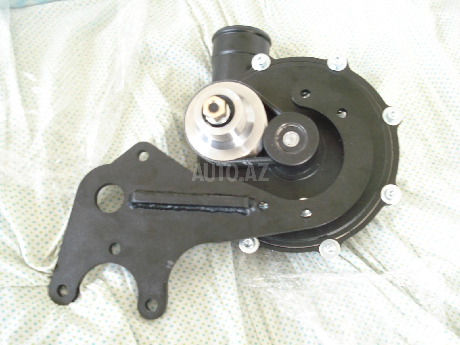

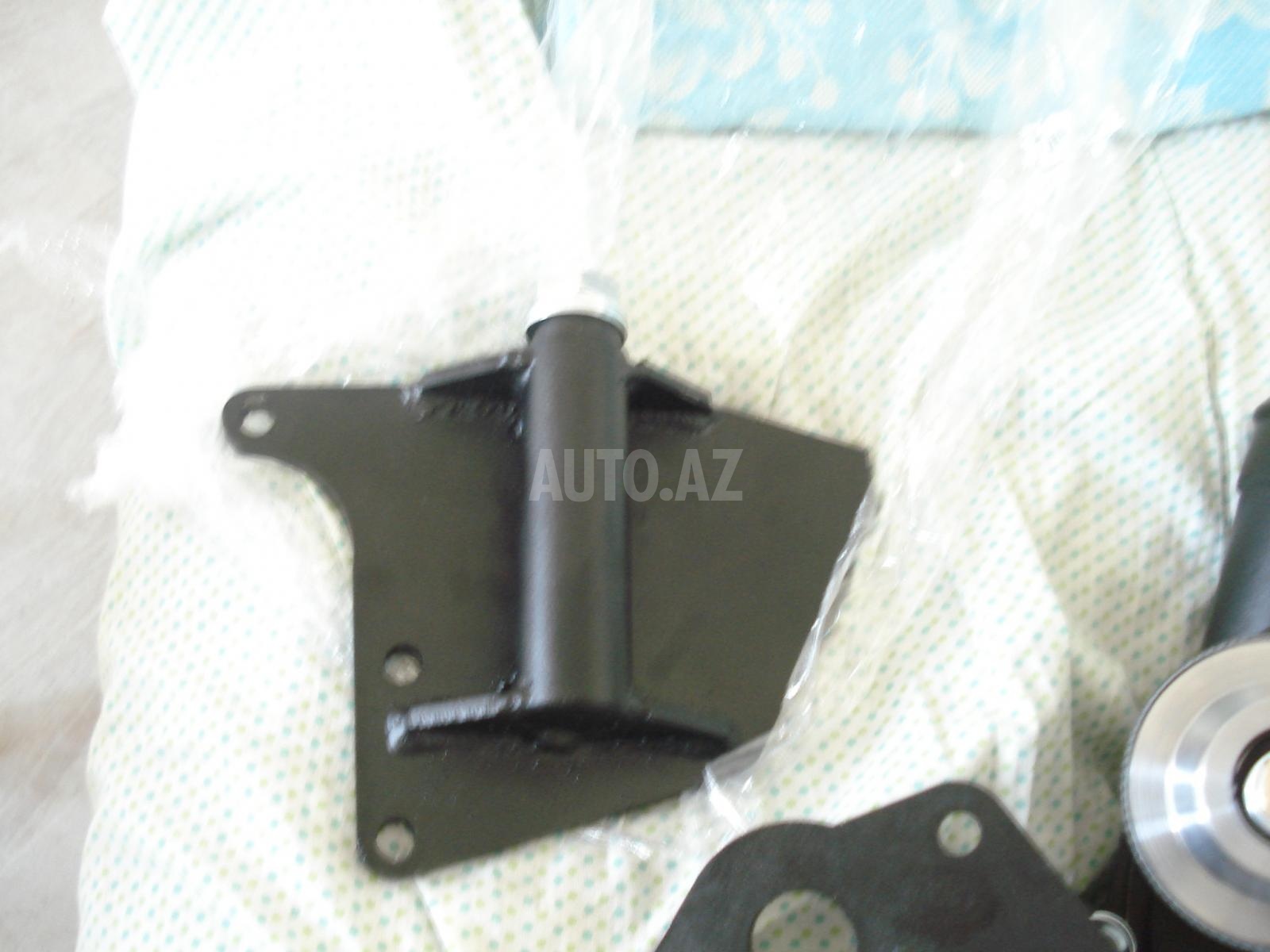

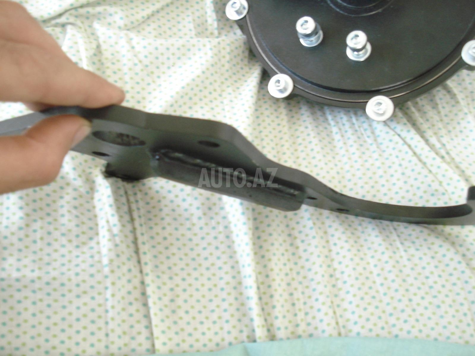

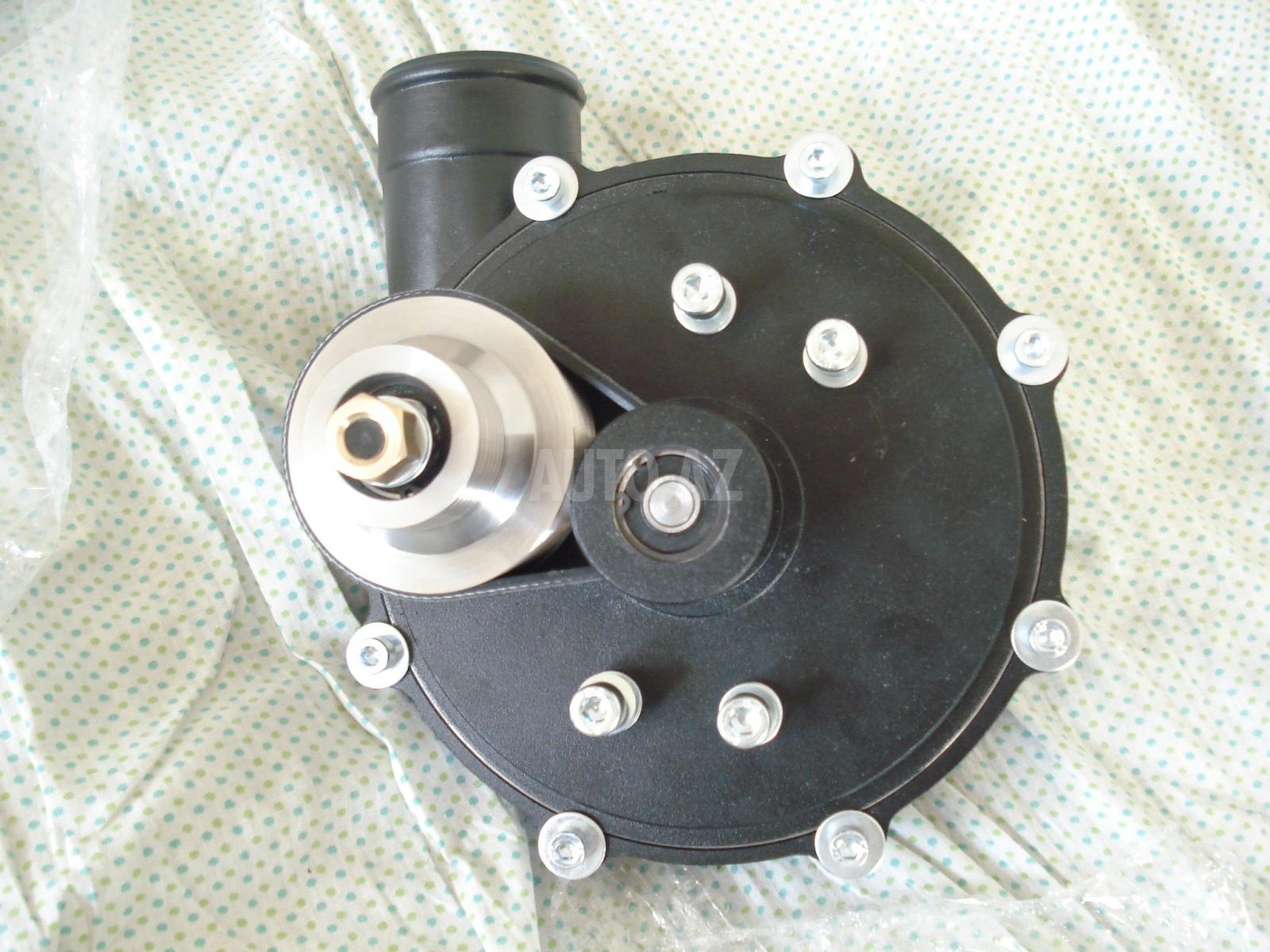

saymon7777 Опубликовано: 1 февраля 2011 Жалоба Поделиться Опубликовано: 1 февраля 2011 (изменено) вот вам и компрессор! Содержимое этого сообщения скрыто.Чтобы увидеть его, вам следует войти на форум, или пройти регистрацию, если её у вас нет. этот кронштейн для двига без гур(2107) кстати в комплект не все болты и втулки входят,придется еще и химичить Изменено 1 февраля 2011 пользователем saymon7777 2 Ссылка на комментарий Поделиться на других сайтах Больше способов поделиться...

saymon7777 Опубликовано: 8 апреля 2012 Жалоба Поделиться Опубликовано: 8 апреля 2012 (изменено) а какой длины ремень будет и каким образом установите? и еще от чего шкив на генераторе? на сколько у вас компрессор и че с эбу? Изменено 9 апреля 2012 пользователем Ricco Ссылка на комментарий Поделиться на других сайтах Больше способов поделиться...

saymon7777 Опубликовано: 27 декабря 2012 Жалоба Поделиться Опубликовано: 27 декабря 2012 дай мне я себе поставлю покатаюсь летом привет! купи у меня я продаю Содержимое этого сообщения скрыто.Чтобы увидеть его, вам следует войти на форум, или пройти регистрацию, если её у вас нет. ! кстати цена нормальная! Ссылка на комментарий Поделиться на других сайтах Больше способов поделиться...

saymon7777 Опубликовано: 27 декабря 2012 Жалоба Поделиться Опубликовано: 27 декабря 2012 (изменено) Анар ты дорого говоришь , есть готовый , со всем даже шкифы + крышка за все 600 говорит )) , тоже 05 нормальная цена 600,а это где продают? я за что купил,за то и продаю,деталь новая! кстати если не продам до отъезда,то заберу с собой и установлю на ниву в Питере,схему нового крона я уже сделал на геной,закажу у фреза новый кронштейн и все! правда придется изголяться над е-газом,думаю это не проблема при наличии оборудования и мозгов! Изменено 27 декабря 2012 пользователем saymon7777 Ссылка на комментарий Поделиться на других сайтах Больше способов поделиться...
