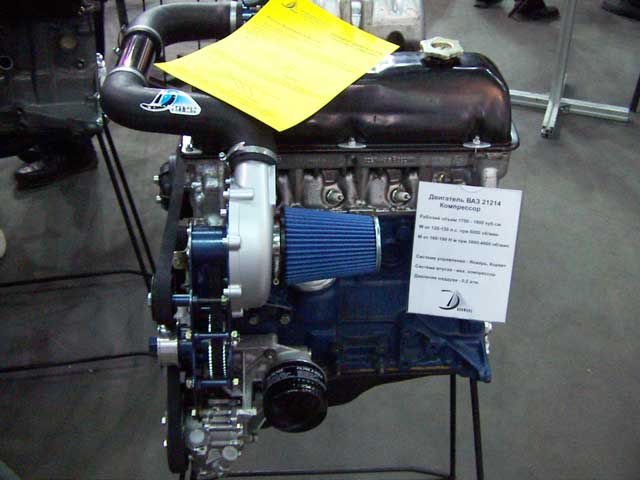

вот к примеру компрессор на крыльчатке
Классический мотор
Классический мотор
А где продают и почем? Это заводской?
Прикольнуло ) (может куплю 011 засандалю туда такой)

LKC, красавчег. Очень полезная инфа. Но изза размеров компрессора он подойдет только на классику. В переднеприводный Ваз его не запизаешь. Я так понял там карбюратора крышки нету? Труба прям с карба идет в чарджер (широкий конец накрывает карбюратор). Фильтр чарджера просто ништяк. В пол мотора

Кстати, компрессор там применён тойотовский, который побольше. Тот, что поменьше, на самом деле меньше не намного. Конструктивно они идентичны.
