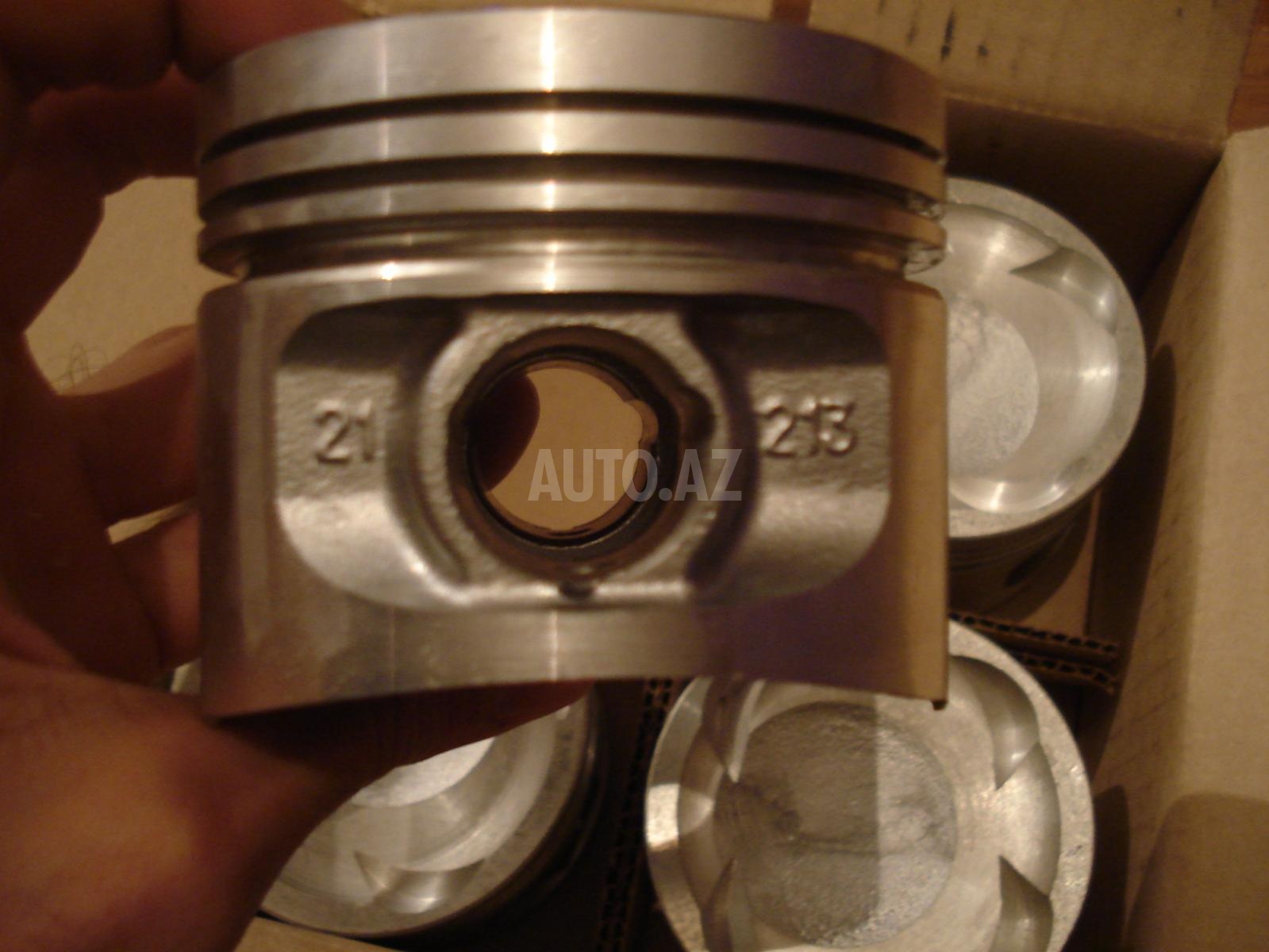

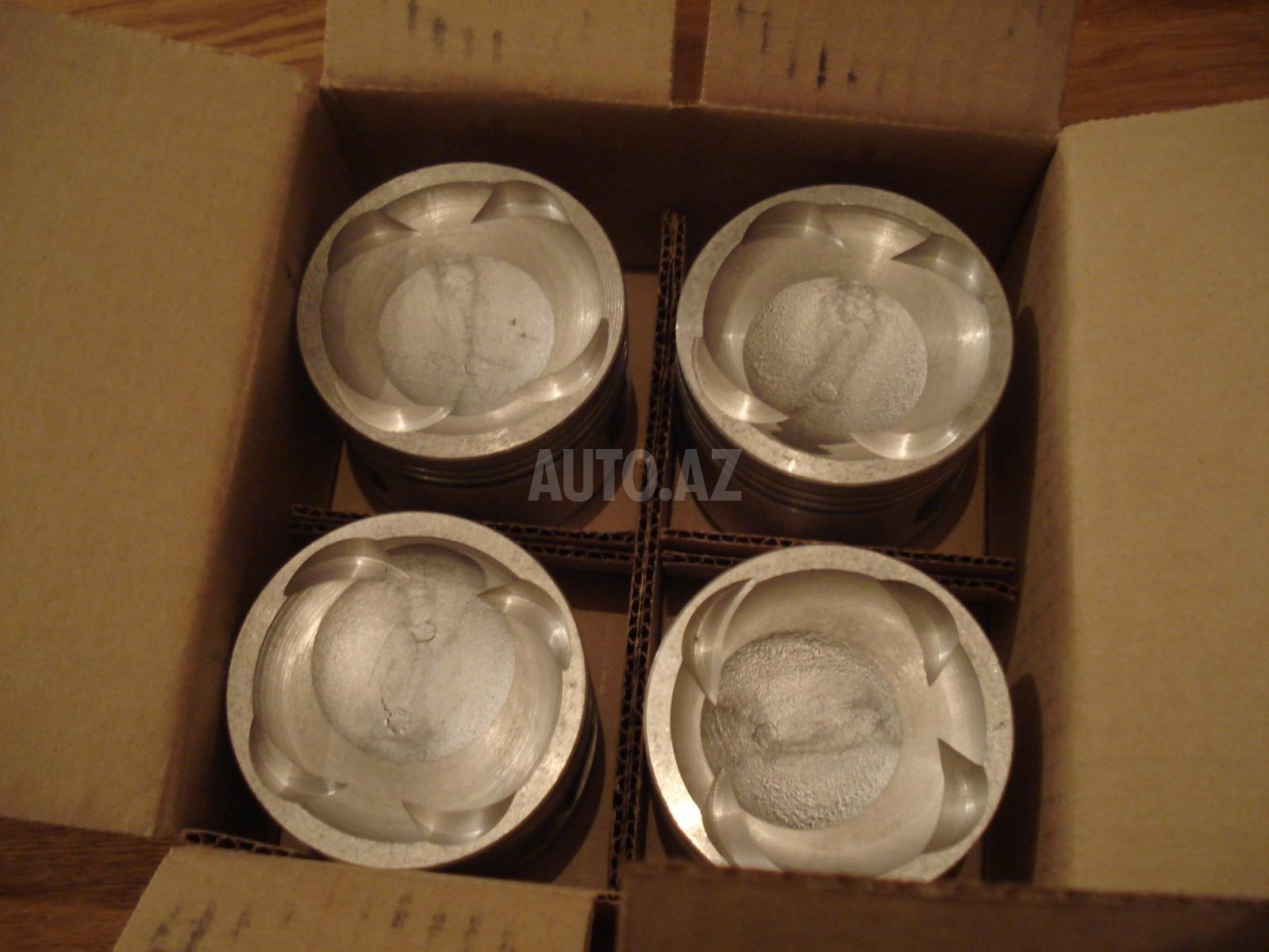

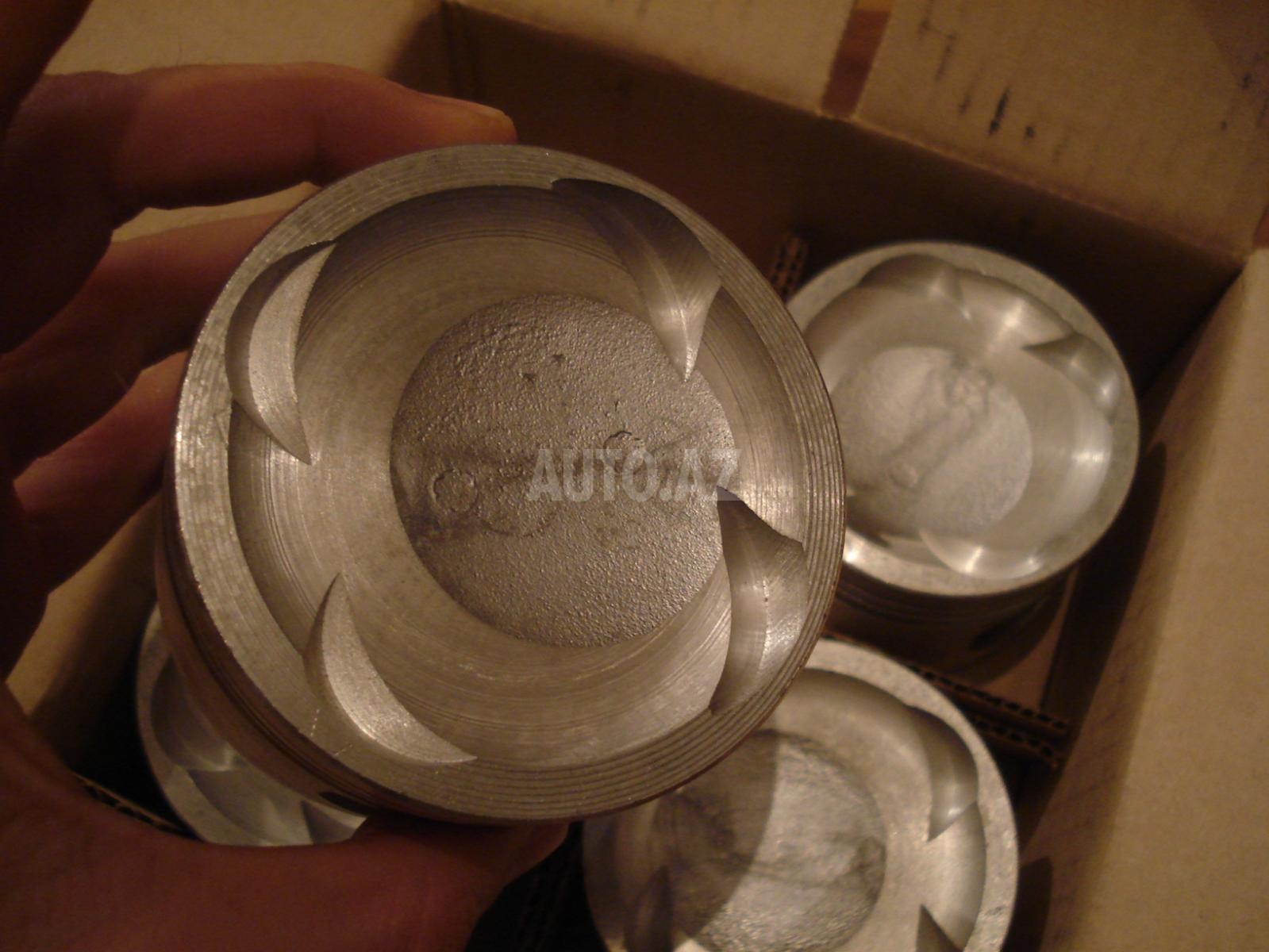

Ricco Опубликовано: 29 декабря 2012 Жалоба Поделиться Опубликовано: 29 декабря 2012 Вот такие поршни нужны , это поршни 21213 доработанные под 16и клапанный мотор, под палец 22, поэтому нужны шатуны 2110 , у них такой палец , а у приоры 18, не пойдет. Содержимое этого сообщения скрыто.Чтобы увидеть его, вам следует войти на форум, или пройти регистрацию, если её у вас нет. Ссылка на комментарий Поделиться на других сайтах Больше способов поделиться...

Rashka Опубликовано: 29 декабря 2012 Жалоба Поделиться Опубликовано: 29 декабря 2012 Вот такие поршни нужны , это поршни 21213 доработанные под 16и клапанный мотор, под палец 22, поэтому нужны шатуны 2110 , у них такой палец , а у приоры 18, не пойдет. Ришад СТИ тоже безвтыковые,т.е у них уже выемки есть,и при их установки мощность не теряется,а вот от нивы я не слышал Ссылка на комментарий Поделиться на других сайтах Больше способов поделиться...
Ricco Опубликовано: 30 декабря 2012 Жалоба Поделиться Опубликовано: 30 декабря 2012 Ришад СТИ тоже безвтыковые,т.е у них уже выемки есть,и при их установки мощность не теряется,а вот от нивы я не слышал Ты немного неправильно понимаешь. Для атмо ты можешь поднять СЖ хоть до 13 если найдешь 103 бензин )) , а тут под компрессор нужна меньшая СЖ , так как при большой СЖ будет детонировать , и тогда даже твои СТИ поршня не выдержут. С Дмитрием Закиевым я довольно много общался , да согласен его продукция хорошего качества , но слишком дорого от 1000 долларов комплект , шатун+поршень+палец. 2 Ссылка на комментарий Поделиться на других сайтах Больше способов поделиться...
