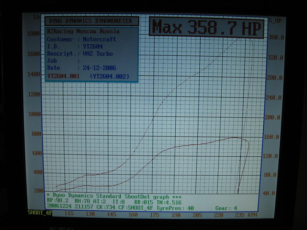

proizvoditel Опубликовано: 23 июля 2007 Опубликовано: 23 июля 2007 bir defe bu forumda hetde tv reklamlarinda rast gelmisdimki bes 30% guc verir fln. ona gore etiraz edirem. yeni azdan coxdan tuningden basim cixir 270 at gucunde turbo honda civic sahibiyem.birde ladalardan 200 at gucu almaq mumkundu. turbo vasitesiyle. duzdu omur azalir ancaq bele bir avtomobile sahib olmaq her seye deyer:)0 birde nezere alsaq kii ladalarin hisseleri cox ucuzdu ) dostumun tofash shahini var idi 250-260 at gucunde idi. добавлено в [mergetime]1185187164[/mergetime] Фарид, это же турбо, чему ты удивляешься? Если атмосферные серьезно доработанные вазовские 1.8 1.8 16V (не гоночные) выдают за 200 сил, то уж турбо...Кстати, самый мощный из замерянных на стенде вазовских турбомоторов выдал что-то около 350 лошадей. 1.6L matordan coxlu deyishikliklerden sonra 300-350 max ise 370 at gucu almaq mumkundu ancaq matorun omru minlerce km azalir ancaq inanmiram ki, rus matorlari 350 at gucu vere bilsin, cunki avtovazin butun matorlari 70-80ci illerde buraxilan matorlarin bezi deyishiklikler edilmish formasidir men 350 at gucunu Mini Cooper 1.6 S John Cooper Work mashinin forsage jurnalinda oxumushdum stende 350 at gucu vermishdi, amma rus matorlarinin bu qeder hp vereceyine nese inanmiram 200-260 he realdi P.S. rus dilinde yaza bilmirem sorry qaqas 350 nedikii 1.6 matordan 600 at gucu elde edenler var ) ancaq hayifki bele avtomobiller gunluk istifade ucun yararli deyil. 1.6L 600 Hp men bele pis cixmasin realistem amma onu oz gozumle gormesem stende 600 Hp vaabshe he4 400 Hp-ye inanmiram, menden incime amma men inanmiram 1.6 hecme max 2 defe artiq hecm doldurmaq olar sade bir fiziki hesablamalarnan onda gerey blok ya titandan olsun ya da ne bilim kosmik gemilerin duzeldilmesinde istifade olunan metal ve ya metal-kompozit birleshmelerinden sende hansisa bir ssilka var o barede??? добавлено в [mergetime]1185217859[/mergetime] UpsoluteКрасиво сказано Хоть мы тут и не такие гуру, но приятно. У меня чисто спортивный интерес: вы предлагаете поставить на Десятки-Двенашки турбо-кит (хотя этот термин пока не применим к российским реалиям) одной из московских фирм? Какой избыток предполагаете дуть и какой именно турбиной? Да фирма Московкая. А какая это секрет. Ссылку в ПМ могу дать sen firmani burda temsil eleyirsen? yeni gelir senin cibine gedir sekret deyendeki turbin duzelden dunyada cemi cumu 5-6 firma var bunlardan en meshuru GReddy, HKS, KMK o birileri yadimdan cixib birdeki men bir klient kimi gelsem ora butun parametrleri esasli shekilde izah edilecek yoxsa tipa "qaqash, biz bu senetin yaradaniyiq" sohbeti olacaq men isterdim turbin qoyum amma neise inamim yoxdu helek!!! eger inandirsaz caparaq gelerem)))
FaShisT Опубликовано: 24 июля 2007 Опубликовано: 24 июля 2007 (изменено) мотор ВАЗ-2108 -- ровесник хондовского D16 80-х годов так что древность двигателя тут не причем + тинановый блок из космических сплавов для 300-400 лс Нах не нужен нужен грамотный подбор надежного железа и производительной топливной системы чтобы много дуть в вазовский мотор, берут специальные толстостенные блоки, кованые поршни, кольца он иномарок, большие клапана, форсунки от мощных турбированных имноарок, ставят большие фронтальные интеркулеры и в результате на том же 1.7 л на вазовском 08 ом блоке и 16 клапанной и головой избытке в 1.5 бара получают см прикрипленный файл Изменено 24 июля 2007 пользователем FaShisT
