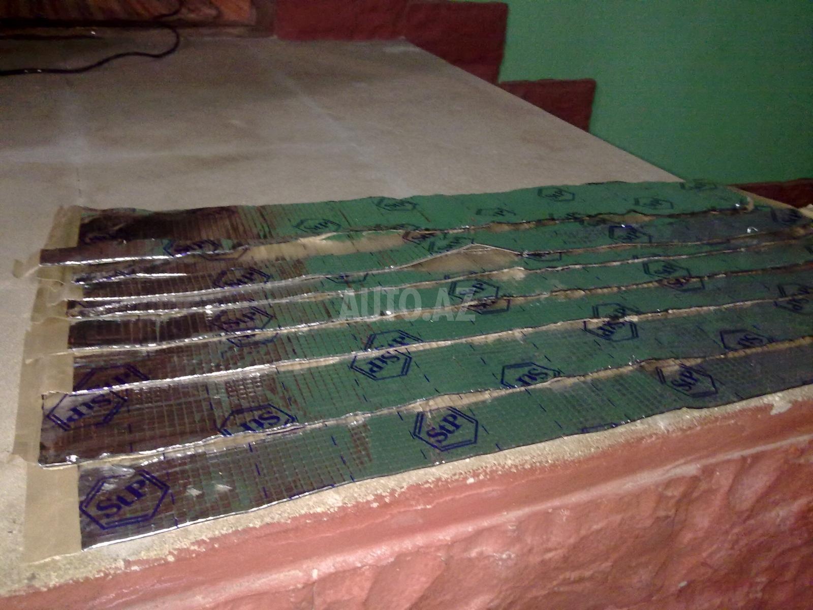

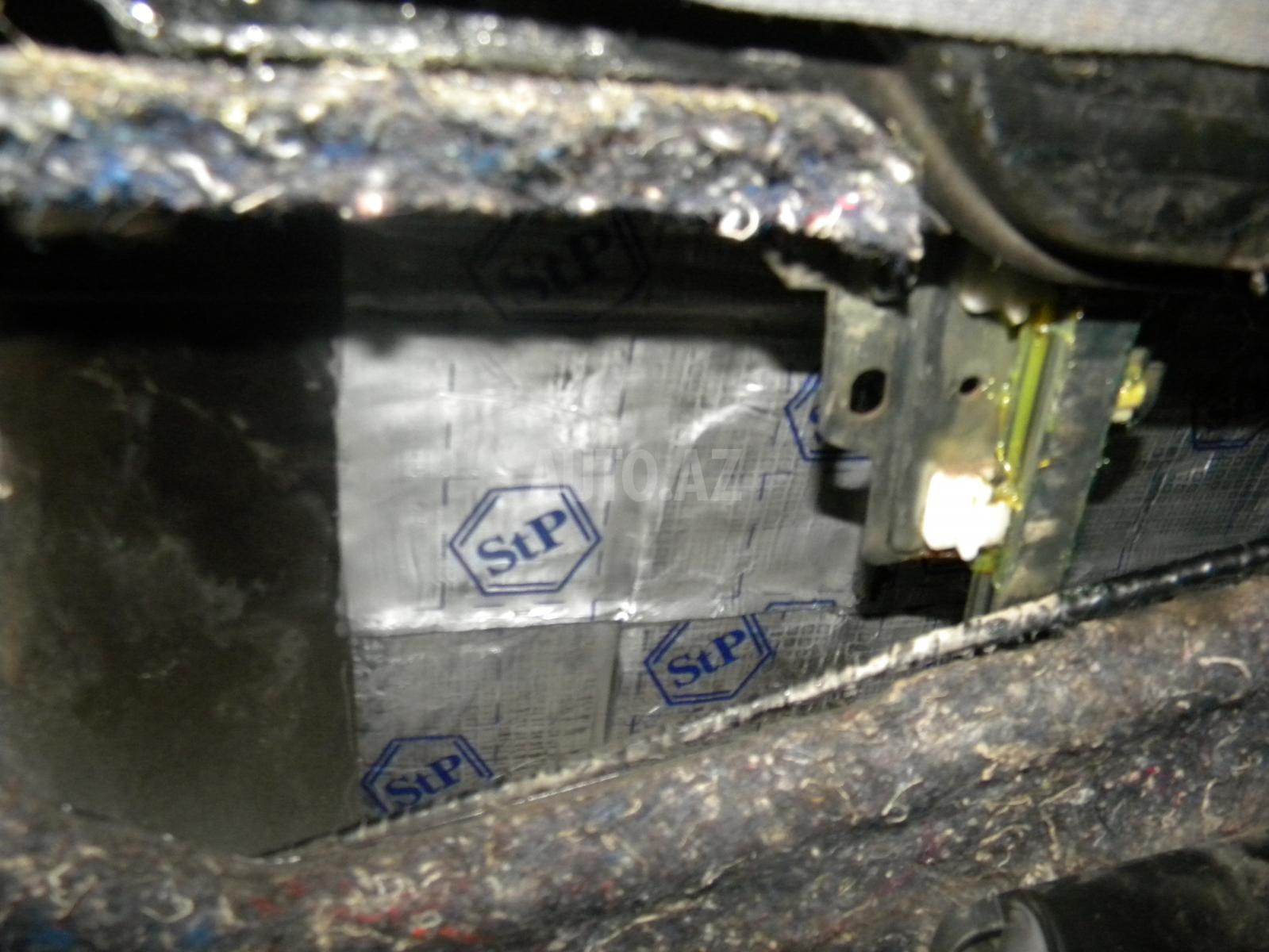

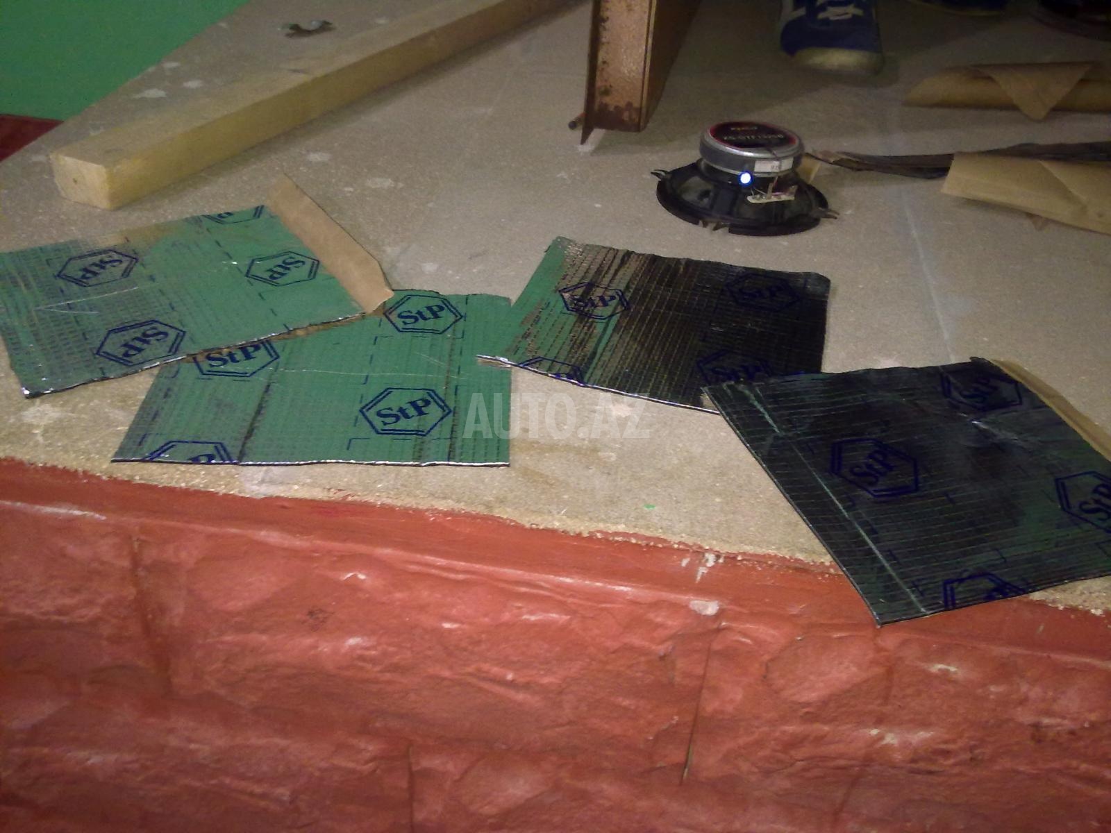

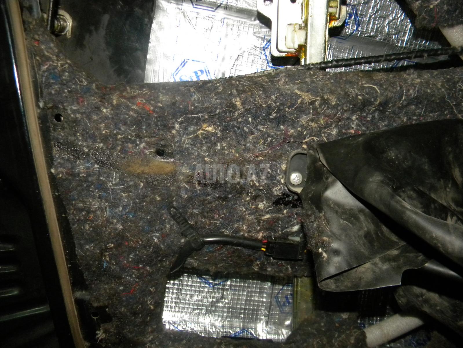

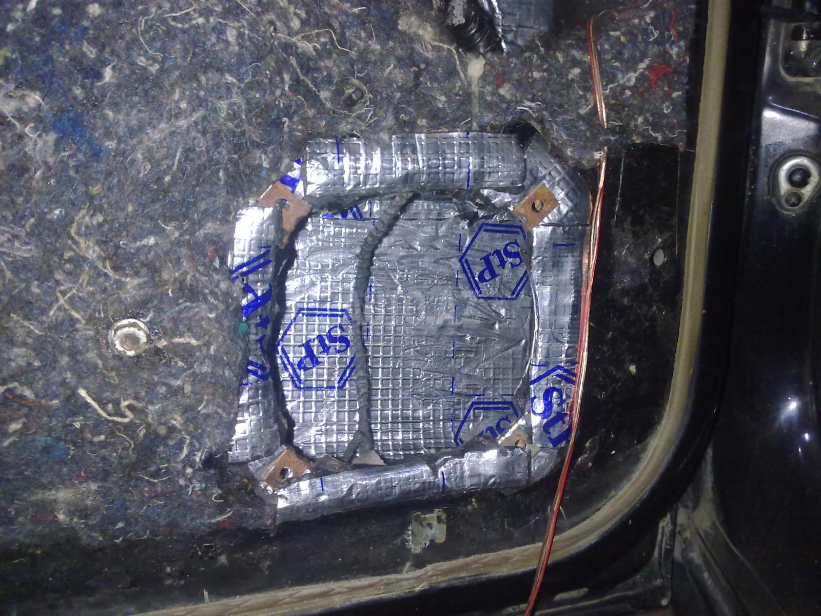

Кстати я себе бесшумку сам сделал из СТП!вроде бы норм получилось,но было всего 2 листа у меня,1 лист на 1 дверь!в дальнейшем ещё куплю и всю дверь заклею!
Опубликовано:
Ну расскажу я о бесшумки,купил 2 листа СТП,и появилось время наклеять,сначала разрезал листы на 3 полоски ровные,по краям оставались 2 полоски и их я не выбросил,а всё использовал в бесшумке,после я разрезал полоски на квадраты,с 1 полоски вышло 4 квадратика,делал я это для того чтобы было легко клеять!Очистил поверхность,и начал клеять время было где-то 3 ночи,и потихоньку и с терпением клеял,одно скажу надо хорошое освещение,чтобы видеть внутри двери всё,а именно когда клеишь листы,чтобы видеть где стык и не налепить криво,после первых 4 квадратиков,постучал по двери и разница была уже,обрадовался и стал дальше работать,хоть было поздно,всё равно я стал клеять и это было какое-то удовольствие,потому что я заметил разницу!полоски тонкие,которые были как остаток,наклеил на место колонок в передних дверях,и пару кусочков на обшивку!Жаль что было всего 2 листа,хотелось бы побольше,заклеять всю дверь!ну ничего всё постепенно заклею!

10 манал 1 лист,упаковка(в ней 10 листов)-90 манат,но на базаре был и за 15 манат лист,он был толще чем который я купил!

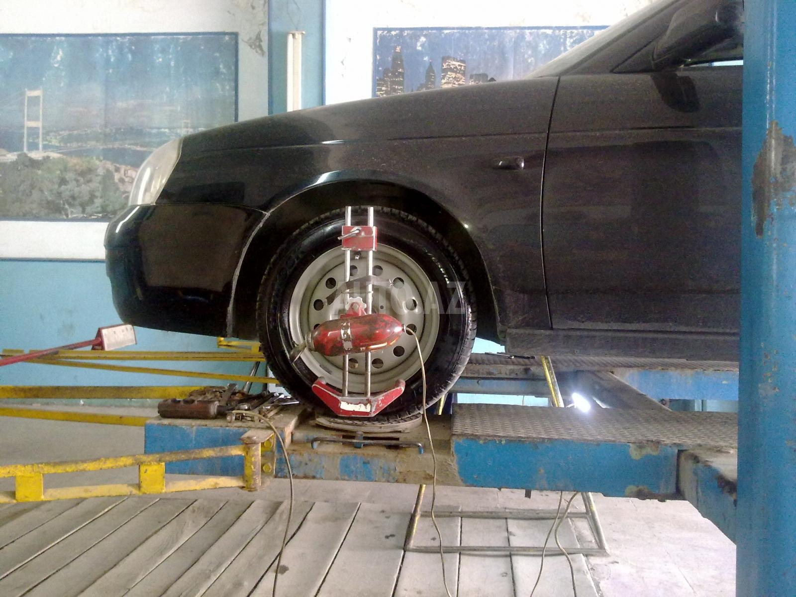

Вот наконец-то сделал развал,после посадки никак не мог сделать развал,поехали с дв.братом вместе,пока не проверил руль так же бьёт или нет
Приехав,зашли в бокс,мастера не было,на столе увидел журнал Слики))
