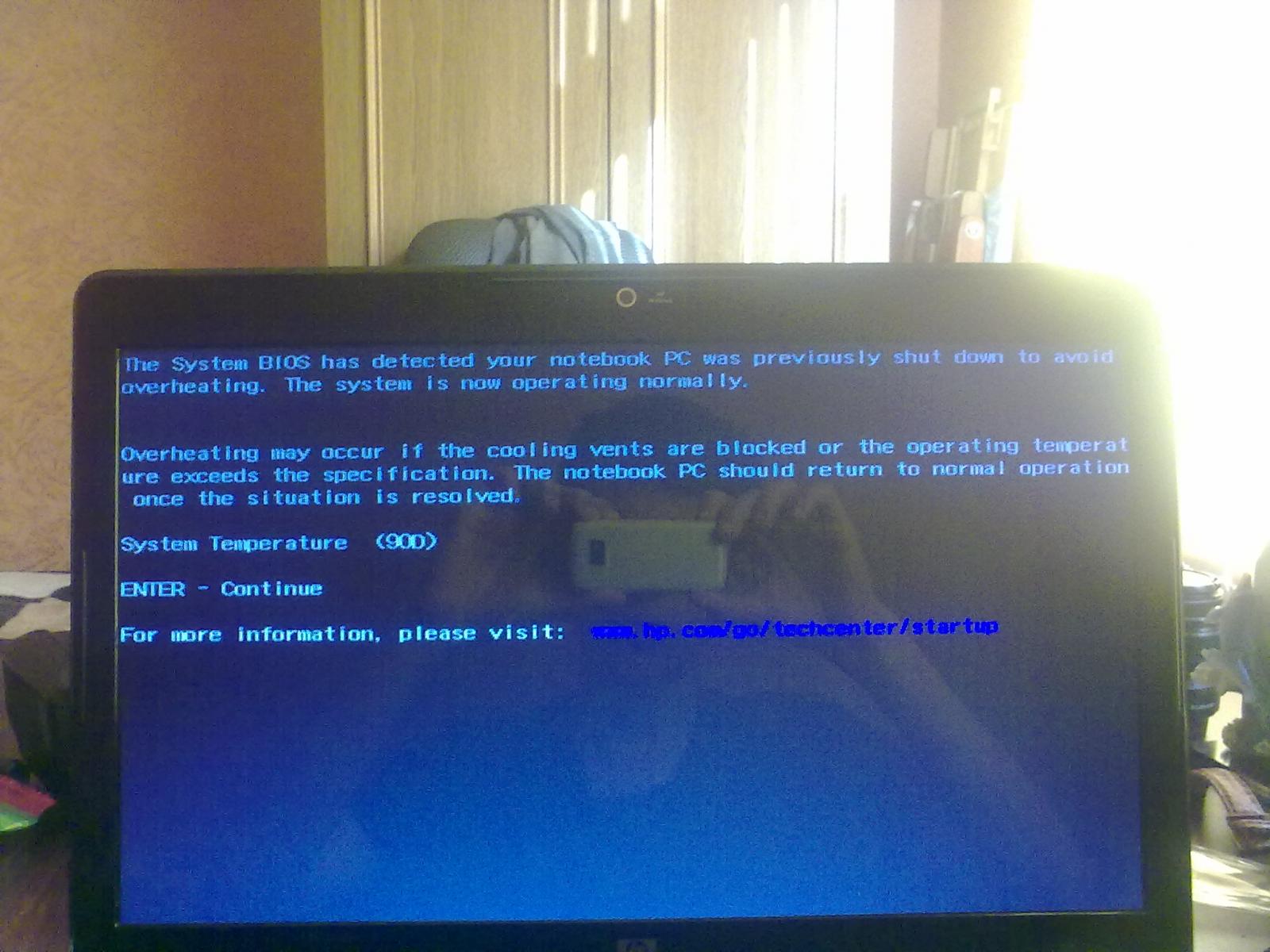

Uzi Опубликовано: 13 мая 2011 Опубликовано: 13 мая 2011 помогите....что делать?Играл в игру,комп вырубился и все не включается....тоесть значок виндоус появляется,идет загрузка и все вырубается(((((((если есть ошибки,то сорри-пишу с мобилы.....) Цитата
Uzi Опубликовано: 13 мая 2011 Опубликовано: 13 мая 2011 помогите....что делать? Играл в игру,комп вырубился и все не включается....тоесть значок виндоус появляется,идет загрузка и все вырубается(((((( (если есть ошибки,то сорри-пишу с мобилы.....) C 12406413 раза включился...но перед включением выдал вот это....Что это такое? Цитата
FuadiK Опубликовано: 13 мая 2011 Опубликовано: 13 мая 2011 C 12406413 раза включился...но перед включением выдал вот это....Что это такое? кулер работает? processor qizib sende.. kulerin gucu chatmir soyutmaga.. termopastasi qutara biler.. 1 Цитата

Uzi Опубликовано: 13 мая 2011 Опубликовано: 13 мая 2011 кулер работает? processor qizib sende.. kulerin gucu chatmir soyutmaga.. termopastasi qutara biler..Да,крутится....Раньше просто небыло такого...может я комп уже неделю как не выключаю из-за этого?А насчет термопасты проверить к сожалению не могу....ноутбук...чтобы его... Цитата

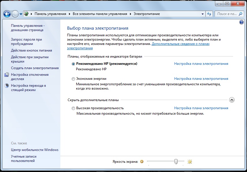

Uzi Опубликовано: 14 мая 2011 Опубликовано: 14 мая 2011 blin zibilini tapdim ama tutmadim sohbeti.. notebook konkret Clark Kent & Superman varianti ishdiyir.. zaryadkaya taxiram ilishir.. Pentium 2 belke menim kompdan gujdu ishdiyir hemin momentde.. zaryadkadan chixardan kimi Ferrariynen direshir.. a neujeli burda notebookdan bashi chixan bir nefer yoxdu? ele ancag avtosh, motorist, slesar, tuner, moyshikler oturur? (just a joke ) Я думаю,что скорее всего тут надо порыться(см. картинку) Поставь все на максимум Цитата
Uzi Опубликовано: 14 мая 2011 Опубликовано: 14 мая 2011 (изменено) Блиииннн,ну почему он греется до 16468464 градусов.... Раньше такого не было...а когда играю в NFS World online он греется......Сейчас пропылесосил ноут через задние отверстия,посмотрим что будет... Изменено 14 мая 2011 пользователем Yzeircik Цитата
