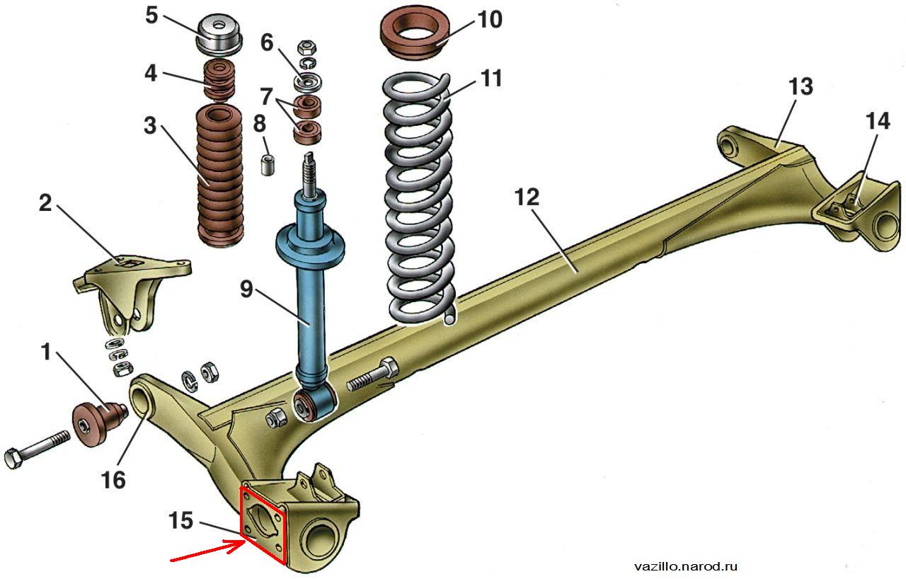

2 Phobia: т.к. все делалось на скорую руку вместе с заменой шрусов и стабилизатора, укоротить штоки пока не получислось, но это решаемо - сделаю, когда отдам амортизаторы на перекачку...
2 Avtomaniya: arxa təkərlərdə mənfi razval üçün cərrahi müdaxiləyə ehtiyac yoxdur, sadəcə belə plastinalardan istifadə olunur:
Bax bu haqda məlumatsızam.
Haradan oxuya bilərəm?

2 Avtomaniya: эти пластины устанавливают между задней ступицей (узел, состоящий из оси ступицы, подшипника, тормозного барабана и тормозных механизмов) и балкой, в то место, что указано на рисунке:
