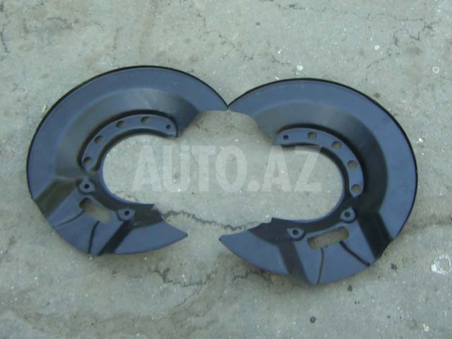

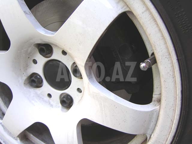

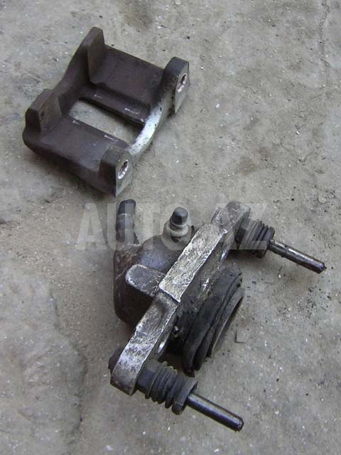

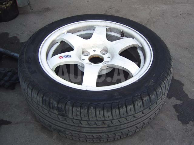

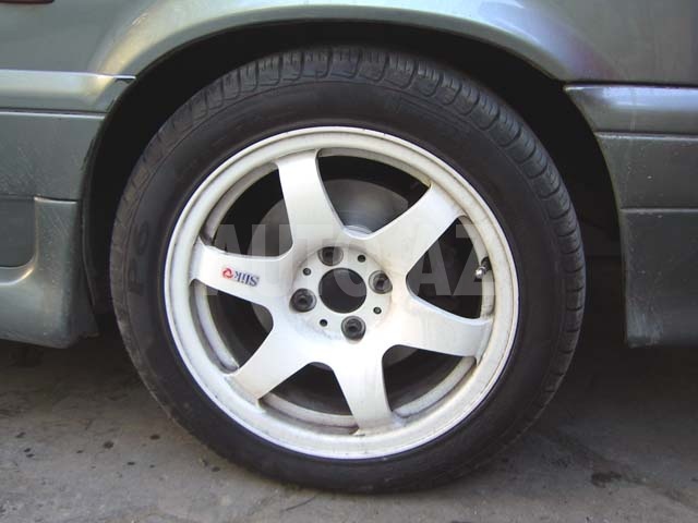

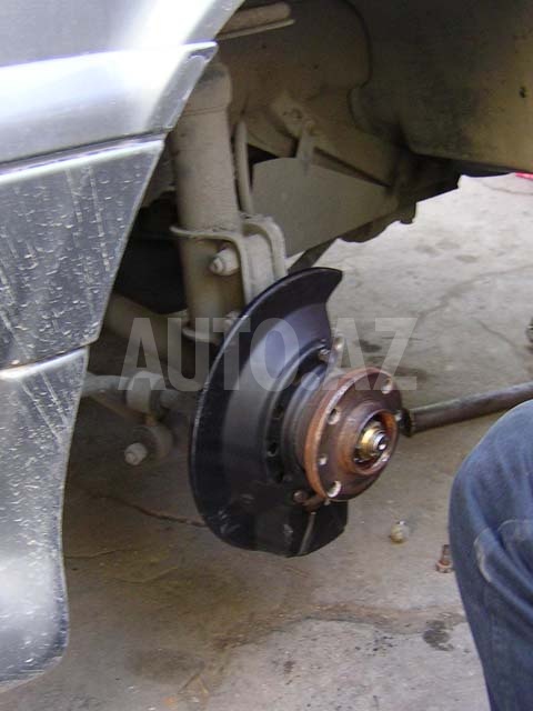

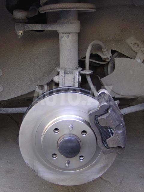

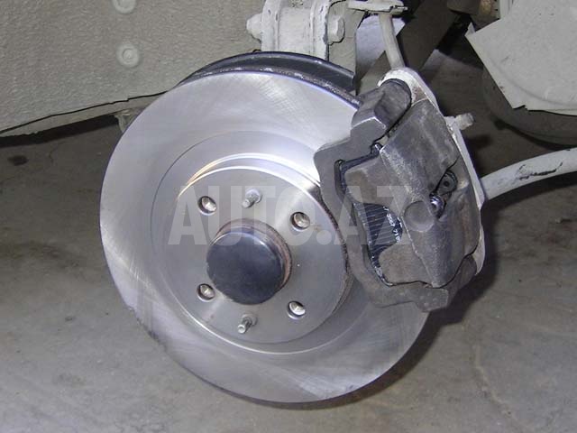

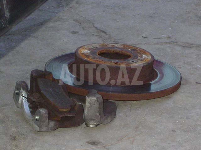

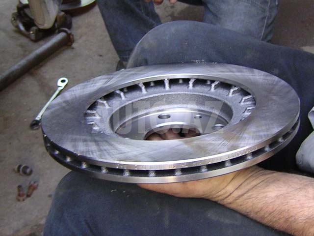

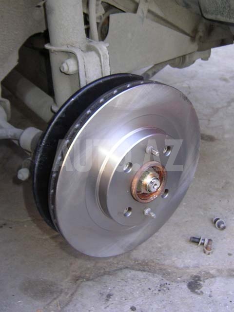

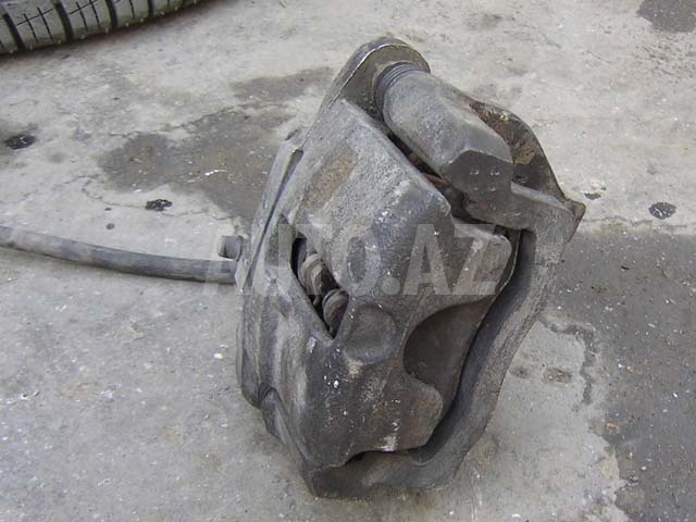

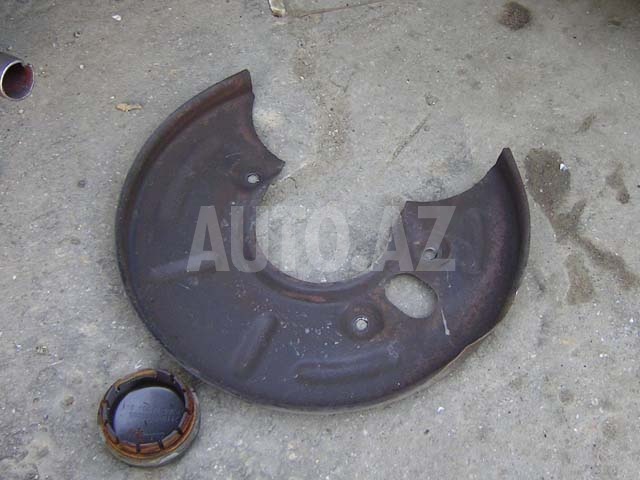

fatBoy Опубликовано: 11 октября 2011 Автор Жалоба Поделиться Опубликовано: 11 октября 2011 (изменено) После длительной летней паузы, в течения которой я успел продать свой магнитофон и на эти деньги ;-) смотаться в Крым на месяц, нашелся повод обновить мою тему. Этот повод - новые вентилируемые тормоза Ferodo увеличенного диаметра, которые я еще на свою прежнюю машину хотел установить. Тогда это дело не выгорело, но в этот раз я был настроен более, чем серьезно, и результат не заставил себя долго ждать. Пока прикепляю только фотки, дальше, если будет кому-то интересно, с радостью поделюсь технической и прочей информацией по этому вопросу. Тормозные диски (опорные) - старый (240 мм) и новый вентилируемый (260 мм): Пыльники - старый и новый: Суппорта - старый и новый (б/у): Процесс сборки: Содержимое этого сообщения скрыто.Чтобы увидеть его, вам следует войти на форум, или пройти регистрацию, если её у вас нет. Изменено 11 октября 2011 пользователем fatBoy 9 Ссылка на комментарий Поделиться на других сайтах Больше способов поделиться...

fatBoy Опубликовано: 13 октября 2011 Автор Жалоба Поделиться Опубликовано: 13 октября 2011 (изменено) 2 Автоманьяк: По поводу ощущений пока говорить рано, т.к. колодки с дисками абсолютно новые и еще толком не притерлись, но думаю хуже не будет. По деньгам вышло приблизительно так: * Суппорта (б/у) - 18 м. пара - купил на разборках 2 суппорта в сборе от 12-ки, использовал только направляющую и скобу, тормозные цилиндры оставил родные, чтобы не пришлось качать тормоза. * Пыльники - 10 м. пара - купил новые (ждал 2 недели), т.к. те, что на разборках были гнутые. * Опорники Ferodo (260 мм) - 70 м. пара. Вазовские (что в магазине) как вариант даже не рассматривал - еще то попадалово. По этой же причине суппорта искал на разборках, даже не знаю есть ли они в продаже (раньше не было) и сколько стоят. * Колодки Ferodo - 18 м. Последние 2 пункта брал у Паша - представителя Federal Mogul (Champion, Ferodo), по старой памяти мне сделали хорошую скидку, за что премного признателен. 2 Tuner: Не думаю, что установку более-менее нормальных тормозов можно назвать тюнингом с большой буквы. У меня остались старые механизмы, вот если смогу их грамотно воткнуть назад, то это уже будет настоящий тюнинг тормозов. 2 PIO-DEDE: baxır hansı maqnitofon)) Изменено 13 октября 2011 пользователем fatBoy 1 Ссылка на комментарий Поделиться на других сайтах Больше способов поделиться...

PcTec Опубликовано: 14 октября 2011 Жалоба Поделиться Опубликовано: 14 октября 2011 На приоре нужно будет менять пыльник??!Помоему только опорный и колодки.Или что-то еще? Будет ли разница в торможении заводским опорным 14 дюймовым и этими? Ссылка на комментарий Поделиться на других сайтах Больше способов поделиться...
fatBoy Опубликовано: 14 октября 2011 Автор Жалоба Поделиться Опубликовано: 14 октября 2011 На Приоре уже все это есть, даже колодки с датчиками должны быть... полагаю, разница будет, но насколько ощутима - это вопрос... менять диск имеет смысл если на лицо сильная деформация (педаль тормоза бьет при торможении) или износ... Магазин находится в начале пр. Бабек, рядом с салоном КИА и Пирелли, вот номер:(012) 418-92-55, Сейфулла. Ссылка на комментарий Поделиться на других сайтах Больше способов поделиться...

Nadir Опубликовано: 14 октября 2011 Жалоба Поделиться Опубликовано: 14 октября 2011 На Приоре уже все это есть, даже колодки с датчиками должны быть... полагаю, разница будет, но насколько ощутима - это вопрос... менять диск имеет смысл если на лицо сильная деформация (педаль тормоза бьет при торможении) или износ... Магазин находится в начале пр. Бабек, рядом с салоном КИА и Пирелли, вот номер:(012) 418-92-55, Сейфулла. какого диаметра ты поставил тормоза?если 14 то..на приоре они же и стоят! и еще можно спросить я тут приобрёл тормоза с перфорацией но что то все мне говорят что они сильно шумят при торможении ты что нибудь слышал? не хочется устанавить а,потом разочироваться. Ссылка на комментарий Поделиться на других сайтах Больше способов поделиться...
fatBoy Опубликовано: 14 октября 2011 Автор Жалоба Поделиться Опубликовано: 14 октября 2011 (изменено) Да, это 14-й размер... только что вспомнил, что надо еще и запаску поменять, а то ежели вдруг, колесо тупо не полезет на ступицу... Тормозные диски с перфорацией, по-моему, у Саймона на машине, спроси лучше у него... думаю, все зависит от производителя и ценника... шумность тормозов в большей степени зависит от колодок, нежели от опорников... сейчас все гонятся за дешевыми запчастями, иной раз у бэх и меринов тормоза так скрепят, что никакая лада и рядом не стояла... Изменено 14 октября 2011 пользователем fatBoy 1 Ссылка на комментарий Поделиться на других сайтах Больше способов поделиться...
