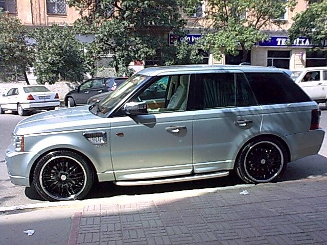

Javid Опубликовано: 15 января 2009 Опубликовано: 15 января 2009 Здравствуйте Вопрс всем кто разбирается хочу поставить 2 басовика в коробке на RR Sport что посоветуете? и еще мне сказали что мой родной магнитофон должен пойти к мастеру на переделку без переделки невозможно Говорят 2 басовика пионер по 1200 ватт будет хороший эффект про моноблок я безпонятий Посоветуйте что искать где искать у кого устанавливать? П С хочу конкретный четкий бассс Заранее спасибо
PIO-DEDE Опубликовано: 15 января 2009 Опубликовано: 15 января 2009 почему эт покурил? "эффект клуба")))) Сейчас у него эффект патефона))) Javid484 Если хочешь приличный звук, но с родным мафоном - без переделки никак. 1200 пионер может и хорошо, но для такой машины однозначно не катит. Но если тебе все равно - можно поставить, зияны йохдур. На такую машину ставить надо вроде два JL Audio 12W6 с двумя моноблочными усилителями JL Audio 500/1. Или что-нибудь от Алпайн там, топовое от того же Пионера. Вот номер установщика - 055-6262952 (Валера).
Axmed518 Опубликовано: 16 января 2009 Опубликовано: 16 января 2009 "эффект клуба")))) Сейчас у него эффект патефона)))Javid484 Если хочешь приличный звук, но с родным мафоном - без переделки никак. 1200 пионер может и хорошо, но для такой машины однозначно не катит. Но если тебе все равно - можно поставить, зияны йохдур. На такую машину ставить надо вроде два JL Audio 12W6 с двумя моноблочными усилителями JL Audio 500/1. Или что-нибудь от Алпайн там, топовое от того же Пионера. Вот номер установщика - 055-6262952 (Валера). Пио, есть такая весчь называется Alpine Vehicle HUB. При помощи нее можно через родную голоу поставить машину что угодно.Только вот цена вопроса..... итак вопрос к уважаемому Валериюмой фронт-Phoenix Gold RSd 65 сабвуфер pioneer SPL-121 в багажном отсеке. есть ли смысл использовать задние двери и заднюю полку для подзвучки?? или все же ограничиЦа фронтом?? имеет ли смысл такая система.?? в данный момент у меня грубо говоря система 2+1. т е чисто 2 канала, DVD просмотра не будет в автомобиле, поэтому есть ли смысл собирать тыл??временных задержек также нету на магнитоле, ухудшит ли картинку так называемамя псведо квадросистема спасибо То что ты поставил СПЛ-ный бас для прослушивания музику уже не есть гуд.
ХАМЕЛЕОН Опубликовано: 16 января 2009 Опубликовано: 16 января 2009 То что ты поставил СПЛ-ный бас для прослушивания музику уже не есть гуд.как раз это и есть вери вери гуууд мой друг 518. он ЭЭСПЭЛЬНЫЙ с большим запасом мощности по дыханию и давлению 750 ватикофф в номинале, а выкручен фф полсилы, аккуратно информирует меня о басовых нюансах, не давит, имеет запас по мощности и далек от искажений, с крупномасштабными звуковыми произведениями справляется очень хорошо, глубина такая, что мне не один саб не выдаст средней мякгости, согласен проблема возникает иногода в прослушивании жОсткой колотушки техно или хауса, сапаздывание диффузора ничем не скроешь никакая фазироффка не поможет уж очень то мякгий и длинноходный подвес. как нить встретимся дам послушать......... ты мне лучше на мой вопросик ответь-)) чО делать с тылом??_)
Axmed518 Опубликовано: 16 января 2009 Опубликовано: 16 января 2009 Гадасы, я лично знаком с понятием СПЛ-ныйсаб поверь мне и взгляни на аватар. Эта байда стояла у меня в багажнике.Да, было супер, да сносило голову,да вся машина по шват трещала от басов.Но музон на нем не послушаеш.Не информативные низы будут.Тупой гул и все дела .Эльментарно, у этих сабов подвижная масса вольшая.Тут уже не о какой информативности речи и быть не может. Если звук собираеш для себя, лучше потрать эти деньги на мную голову и на обесшумки передних дверей.Вот мой совет
Javid Опубликовано: 16 января 2009 Опубликовано: 16 января 2009 "эффект клуба")))) Сейчас у него эффект патефона)))Javid484 Если хочешь приличный звук, но с родным мафоном - без переделки никак. 1200 пионер может и хорошо, но для такой машины однозначно не катит. Но если тебе все равно - можно поставить, зияны йохдур. На такую машину ставить надо вроде два JL Audio 12W6 с двумя моноблочными усилителями JL Audio 500/1. Или что-нибудь от Алпайн там, топовое от того же Пионера. Вот номер установщика - 055-6262952 (Валера). Брат а сколько прибизительно все ето будет стоить??
Axmed518 Опубликовано: 17 января 2009 Опубликовано: 17 января 2009 Брат а сколько прибизительно все ето будет стоить??Все это будет стойть дорого, порядка 2-3 килобаксов может и больше
V-zeer Опубликовано: 17 января 2009 Опубликовано: 17 января 2009 Все это будет стойть дорого, порядка 2-3 килобаксов может и больше Для Рейндж-ровера это не дорого
