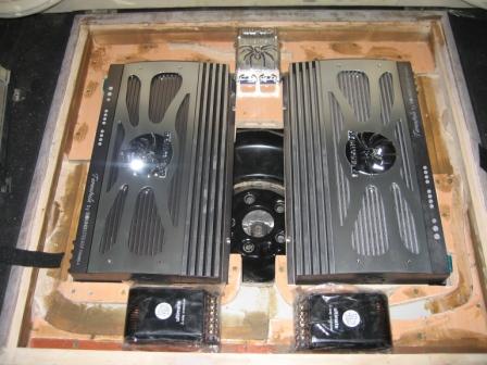

fatBoy Опубликовано: 28 сентября 2007 Опубликовано: 28 сентября 2007 ... рад знакомству... будь добр, прокомментируй то, что на фото...

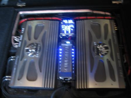

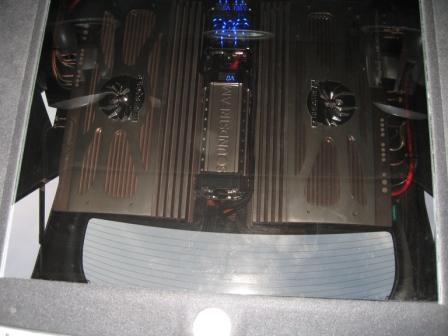

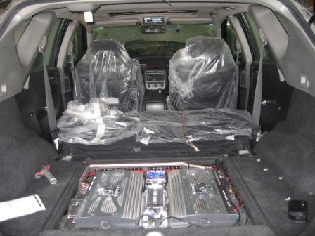

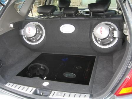

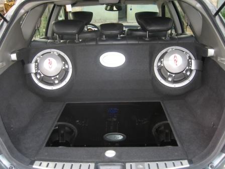

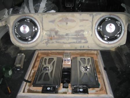

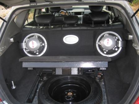

RVSound Опубликовано: 28 сентября 2007 Автор Опубликовано: 28 сентября 2007 (изменено) недавно делал звук в Мурано. Это один из фрагментов. Будут и другие. Просто где я живут НЕТ очень плохой. Изменено 28 сентября 2007 пользователем rvs

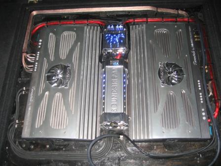

fatBoy Опубликовано: 28 сентября 2007 Опубликовано: 28 сентября 2007 ... понятно, что на мурано... мне не понятно что на фото... два усилка (саундстримы пкажись) поверх запаски узрел, а сверху шо такое - полка что-ли?.. ты лучше про схему подключения аппаратуры напиши...
RVSound Опубликовано: 28 сентября 2007 Автор Опубликовано: 28 сентября 2007 пожалуйста. Сигнал с родной головы через предусилитель (моя сборка) идёт на мультимедийный процессор Алпайн-701 и наусилители. Фтонт двухполоска ДЛС УП 6. Два саба тоже алпайн в закрытом ящике

RVSound Опубликовано: 28 сентября 2007 Автор Опубликовано: 28 сентября 2007 там стоит распределитель питания саундстрим и кондёр той же фирмы. На них всё время идёт отчёт потребления и напряжения в данный момент. В режиме паузы пол ампера. В режиме нормального комфортного звучания 40 ампер. Всё обесшумливал стп и диноматом. ушло только на обесшумку 2000 мёртвых президентов

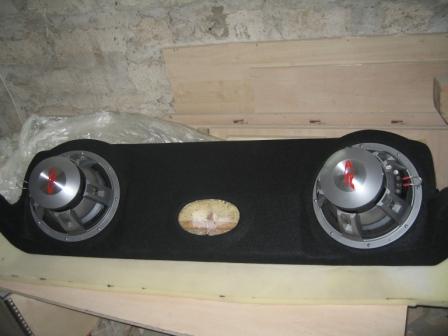

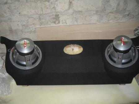

RVSound Опубликовано: 28 сентября 2007 Автор Опубликовано: 28 сентября 2007 С хеликсами не работал. Не буду врать. С длс у меня неплохой нароботок. Саундстримы последнего поколения немного ругают, но всё дело техники. А то что у них шумят вентиляторы, то и эта проблема была с успехом решена. Да забыл. Басовики работают на общий обьём 48 литров. Ящик наполовину дерево, остальное стеклоткань
