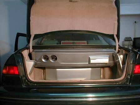

RVSound Опубликовано: 30 сентября 2007 Автор Жалоба Поделиться Опубликовано: 30 сентября 2007 вся аппаратура этой Тоёты находится в этом широком поддоне. там усилители Аудисон серии VRX. Процессор Алпайн. и вся начинка остальная. Этот поддон выезжает для профилактики и настройки на электроприводе (только после скрытого подключения) чтоб не игрались дети Содержимое этого сообщения скрыто.Чтобы увидеть его, вам следует войти на форум, или пройти регистрацию, если её у вас нет. Ссылка на комментарий Поделиться на других сайтах Больше способов поделиться...
RVSound Опубликовано: 30 сентября 2007 Автор Жалоба Поделиться Опубликовано: 30 сентября 2007 в левом крыле находится контейнер для компакт-дисков на электроприводе, а справа контейнер для домкрата тоже на электроприводе. Ни один из механизмов не включается, если в данную минуту включён любой другой. Под поддоном находится ящик сабвуфера Форингейт-12. Смотрит в салон через подлокотник на заднем сиденье. В данный момент весь проект переделан по причине морального старения. Голова заменена на Алпайн 9860. Переделан дизайн салона. Звучит хорошо и теперь Содержимое этого сообщения скрыто.Чтобы увидеть его, вам следует войти на форум, или пройти регистрацию, если её у вас нет. Ссылка на комментарий Поделиться на других сайтах Больше способов поделиться...

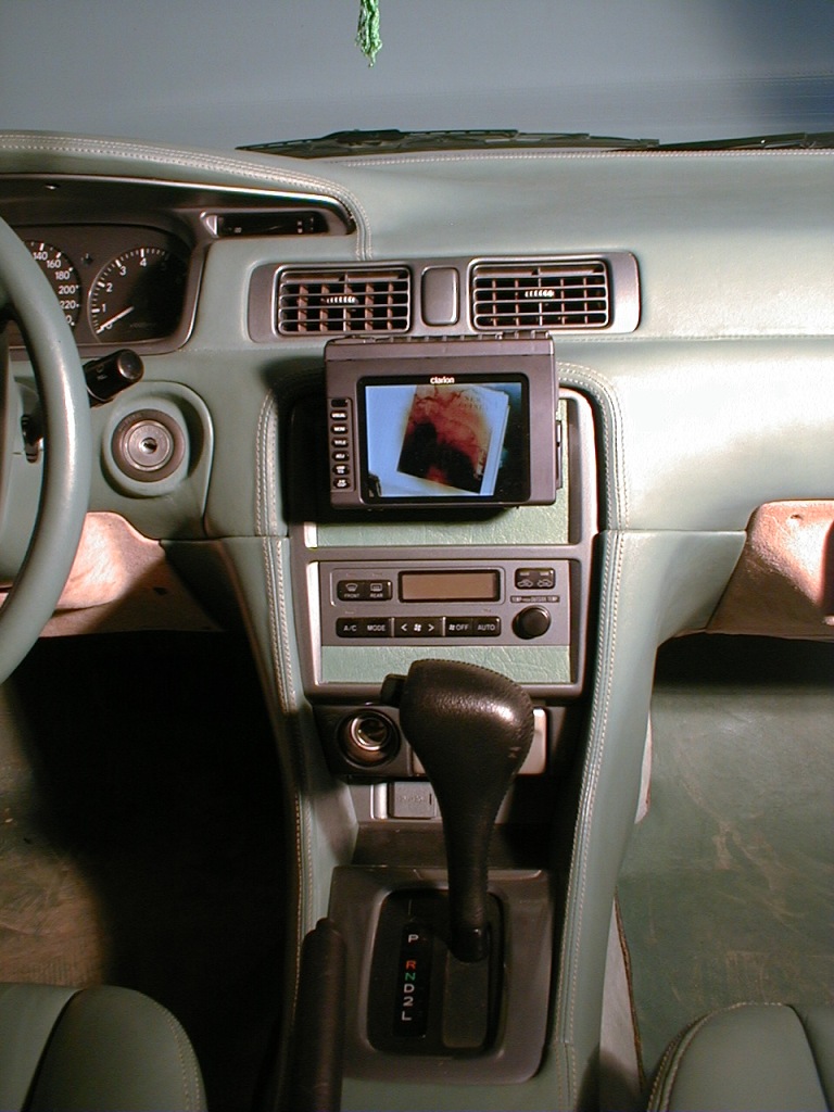

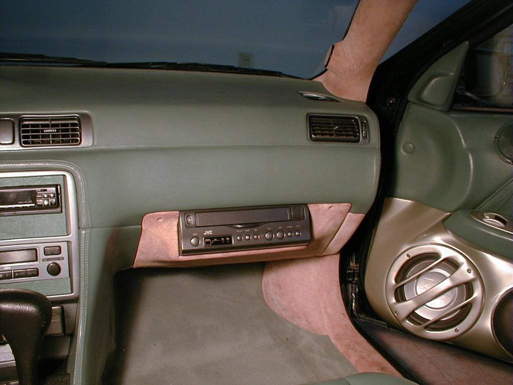

RVSound Опубликовано: 30 сентября 2007 Автор Жалоба Поделиться Опубликовано: 30 сентября 2007 (изменено) впечатляет...слов нет! Спасибо за добрую оценку. Сначала стояла эта голова. Несмотря на невзрачный вид у неё (КЛАРИОН) был процессор с хорошими возможностями Содержимое этого сообщения скрыто.Чтобы увидеть его, вам следует войти на форум, или пройти регистрацию, если её у вас нет. Изменено 30 сентября 2007 пользователем rvs Ссылка на комментарий Поделиться на других сайтах Больше способов поделиться...

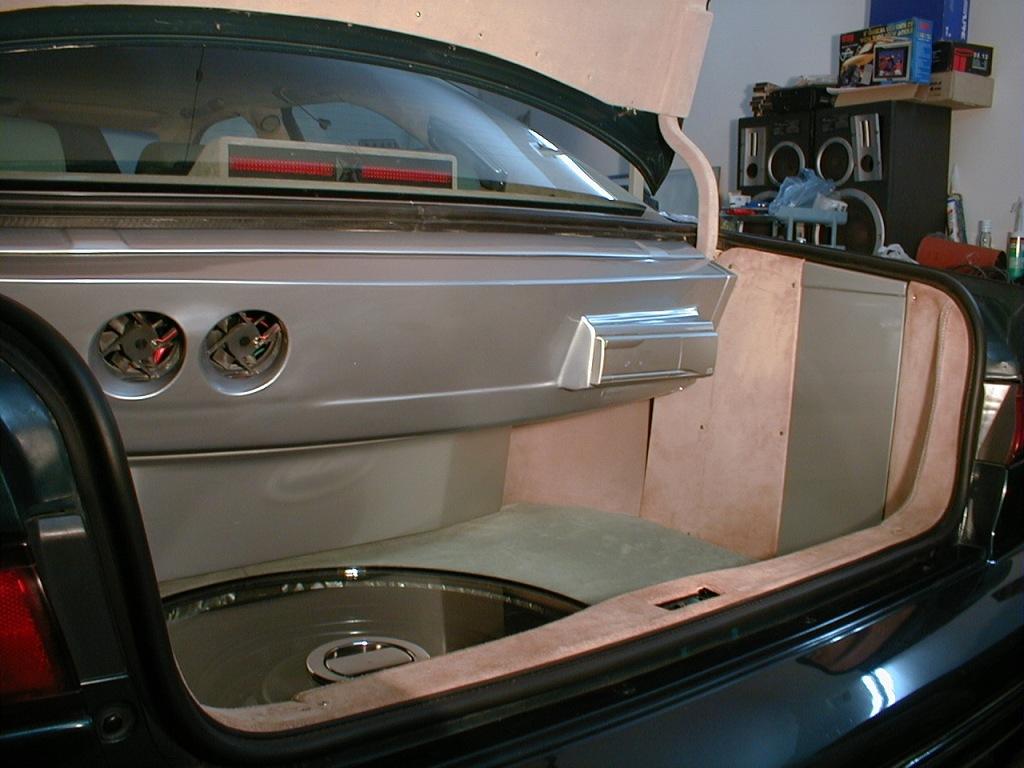

RVSound Опубликовано: 30 сентября 2007 Автор Жалоба Поделиться Опубликовано: 30 сентября 2007 ещё Содержимое этого сообщения скрыто.Чтобы увидеть его, вам следует войти на форум, или пройти регистрацию, если её у вас нет. Ссылка на комментарий Поделиться на других сайтах Больше способов поделиться...

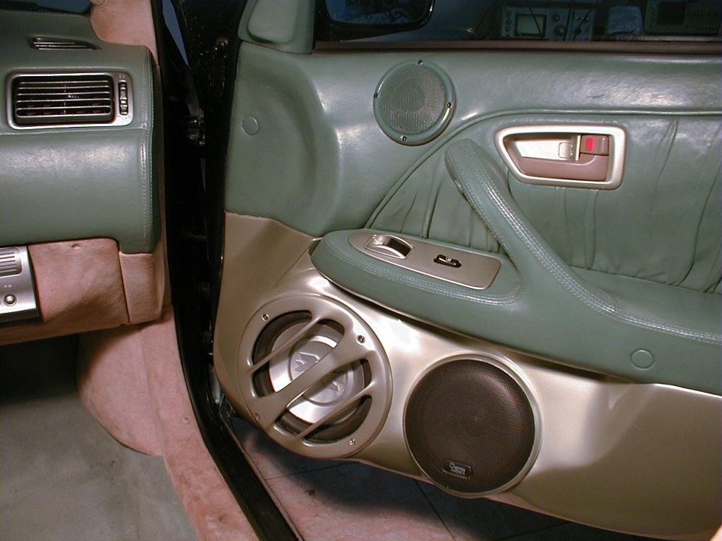

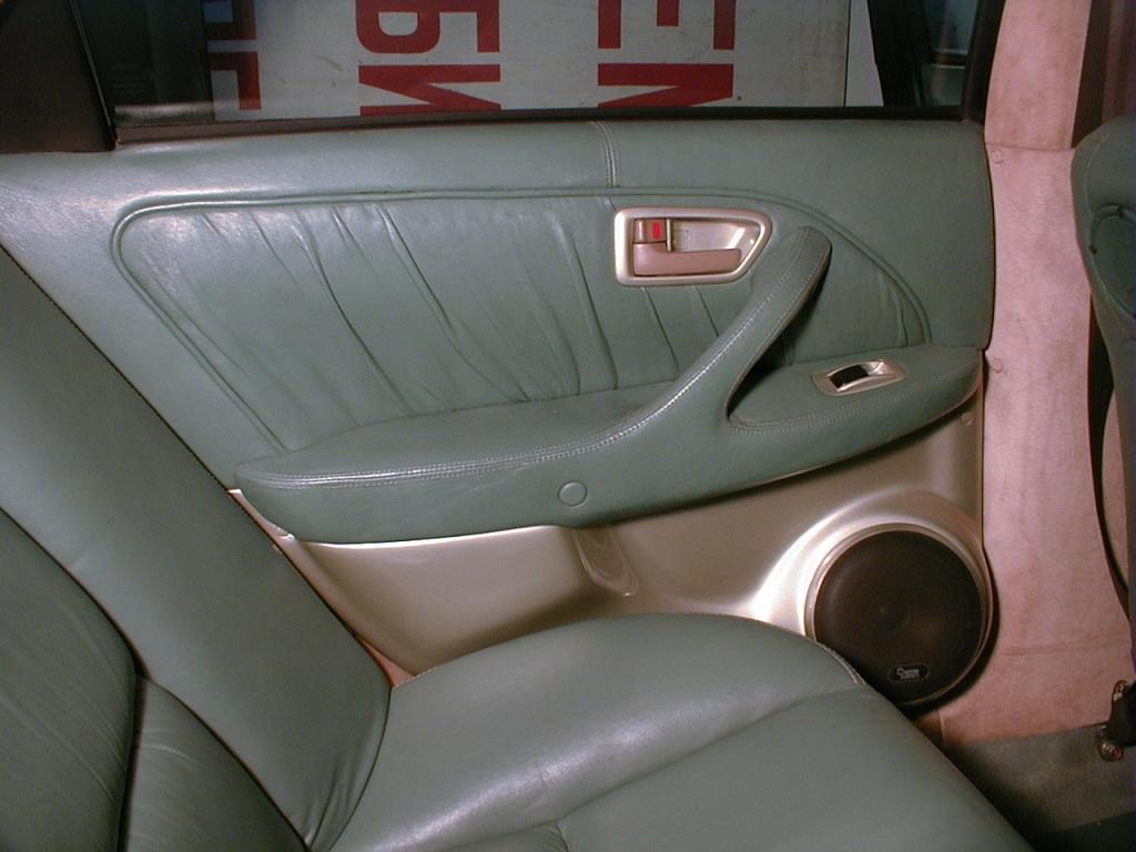

RVSound Опубликовано: 30 сентября 2007 Автор Жалоба Поделиться Опубликовано: 30 сентября 2007 в дверях передних были сделаны обьёмы под 8 дюймовые сабвуферы СОНИ. и миды RCF . Нижняя часть дверей была полностью выклеена из стеклоткани. Сейчас дизайн другой и акустика стоит Алпайн и ДЛС Содержимое этого сообщения скрыто.Чтобы увидеть его, вам следует войти на форум, или пройти регистрацию, если её у вас нет. Ссылка на комментарий Поделиться на других сайтах Больше способов поделиться...

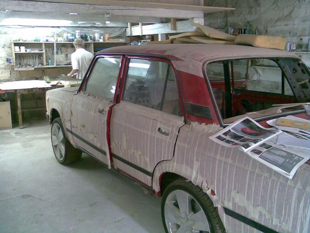

RVSound Опубликовано: 17 октября 2007 Автор Жалоба Поделиться Опубликовано: 17 октября 2007 (изменено) Уважаемые друзья ! Хочу рассказать Вам про одну машину. Ваз 2107. Она новая, из салона. Мы её переделываем полностью. Список переделок большой. Эта машина как бы является воплощением всех моих нароботок, как в электронике, звуке и механике. Фоткаю пока телефоном, потихоньку буду фотки выставлять и рассказывать. Сначала мы её всю обклеили, чтобы не царапать Содержимое этого сообщения скрыто.Чтобы увидеть его, вам следует войти на форум, или пройти регистрацию, если её у вас нет. Изменено 17 октября 2007 пользователем rvs Ссылка на комментарий Поделиться на других сайтах Больше способов поделиться...

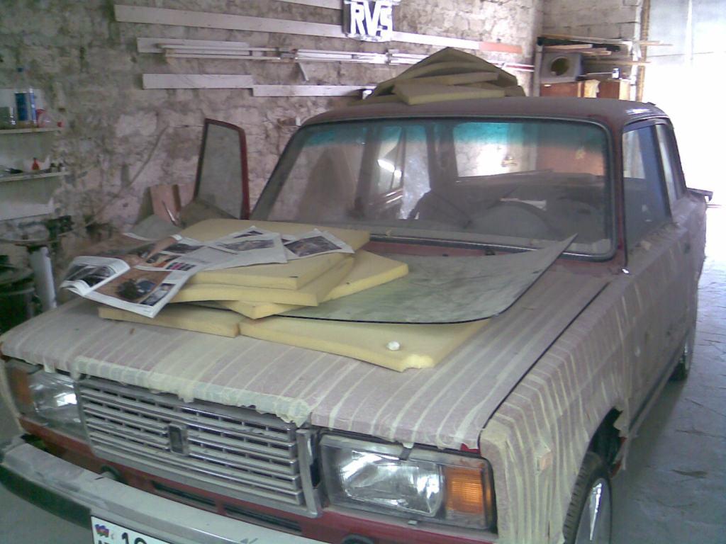

RVSound Опубликовано: 17 октября 2007 Автор Жалоба Поделиться Опубликовано: 17 октября 2007 ещё Содержимое этого сообщения скрыто.Чтобы увидеть его, вам следует войти на форум, или пройти регистрацию, если её у вас нет. Ссылка на комментарий Поделиться на других сайтах Больше способов поделиться...
