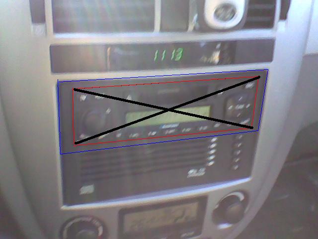

Bus'ka Опубликовано: 2 апреля 2008 Опубликовано: 2 апреля 2008 Что я могу поставить вместо своего родного? и сохранить ченджер? управление на руле не нужно... или может кармашек поставить, а сверху магнитафон? Цитата
069 Опубликовано: 2 апреля 2008 Опубликовано: 2 апреля 2008 Что я могу поставить вместо своего родного? и сохранить ченджер? управление на руле не нужно...или может кармашек поставить, а сверху магнитафон?поставить можно все что угодно думаю....только вот что ты сам хочешь? С монитором чтобы было? Цитата

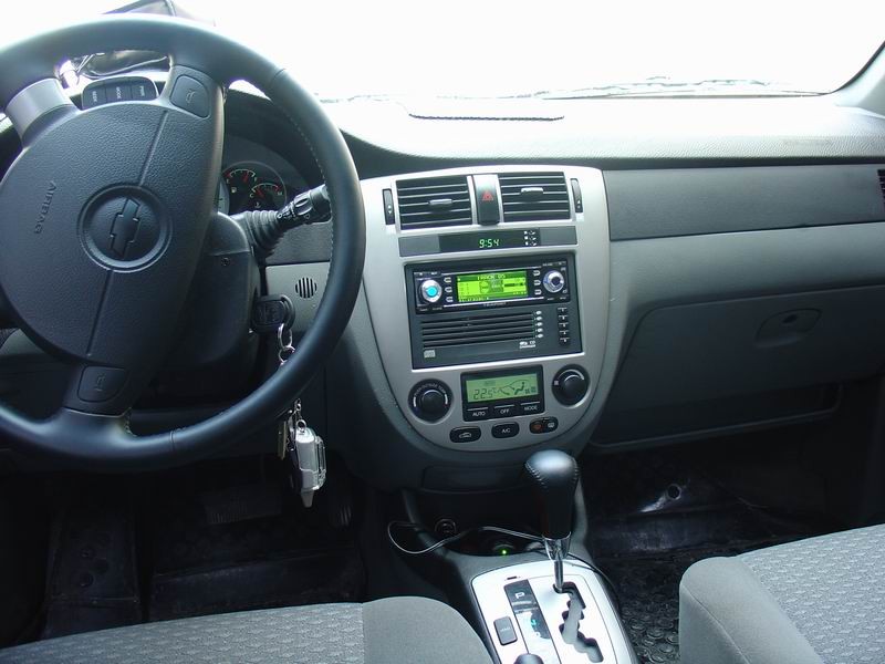

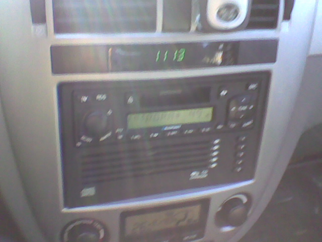

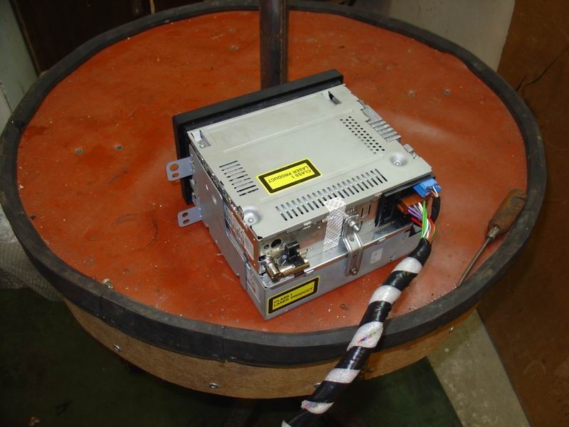

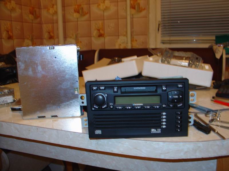

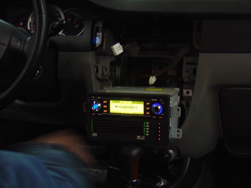

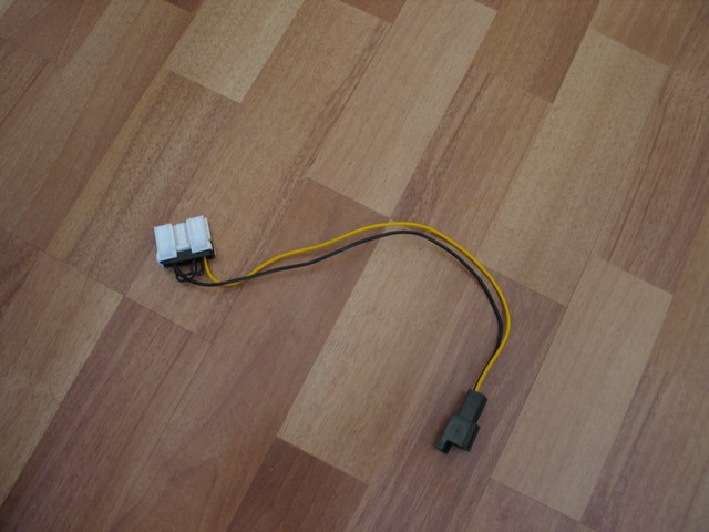

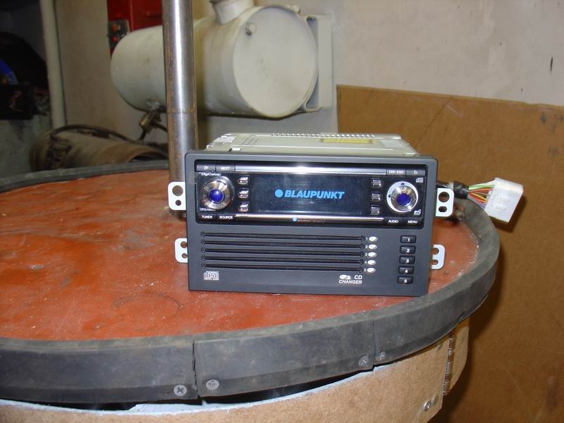

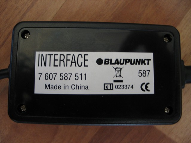

Bus'ka Опубликовано: 2 апреля 2008 Опубликовано: 2 апреля 2008 (изменено) 069 Нет, не хочу монитор...хочу вытащить родной магнитафон остается только чейнджер и дырка под новый мафон. Специально оставляю, чтобы не покупать полочку для кармашка+ вид не портить(пусто стоит да, продавать буду поставлю родной) можешь мне дать размеры салазок? То что я обозначил красной рамкой и зачеркнул( он выходит, остается туда поставить мафон) Синим это место ( я так думаю, как будет сидеть мафон) надо найти хороший черного цвета с зеленой подсветкой... Вот что я хочу сделать, в этом случае есть и мп3 + ченджер на 5 Аудио СД. не именно алпайн...есди можно подключить в АУКС Пионеера, то будет отлично... Срослись отлично, там такой же сзади разъем как и на родной голове. Единственное, что передня панель цельная и дырку в панеле придется аккуратно вырезать. рулевое ДУ не работает, необходим интерфейс Для подключения другого аппарата Blaupunkt (и только Blaupunkt) к штатному пульту (или наоборот, штатного пульта к другому аппарату Blaupunkt) потребуются интерфейс 7607587511001. кабель 7607621194001 А мне он нафиг не нужен... Изменено 2 апреля 2008 пользователем VC688 Цитата
