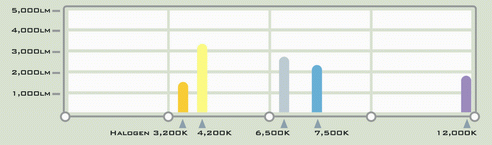

Насколько я знаю 6000К дает голубой свет и немного хуже освещает чем 4300К.

6000K это белый с синим оттенком.Синий это 8000К.

6000К -- это понт из серии "чтобы все видели, что это именно ксенон"
Если ставить с целью освещать дорогу, то ставить 4?00К. Причем ставить не в штатную оптику, а в альтернативную с линзами в пластиковом корпусе. А штатные противотуманки вобще оставить в покое. Если этого покажется мало, купить ксеноновые противотуманки Хелла.

Там как раз про 6000К написанно. Если нужны понты, то ставь все что выше 4300. Если свет - 4300. Если дешево нужно, то КДГ, если качество, то немецкие блоки и корейские лампы. Но это дорогое удовольствие. Набор тянет на порядка 500 баксов. Только лампы стоят по 130 баксов каждая. За эту сумму у КДГ, купишь и биксенон и ксенон в противотуманки и даже на задний ход поставишь Но качественная вещь не бывает дешевой

КИН, $290 за биксенон - это по-твоему дешего?.. не сказал бы...
... что касается выбора цвета - на картинке видно сколько света дает каждый из вариантов...
