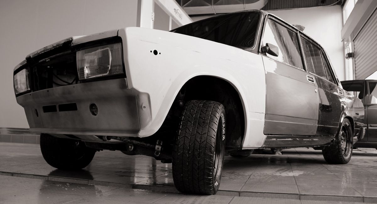

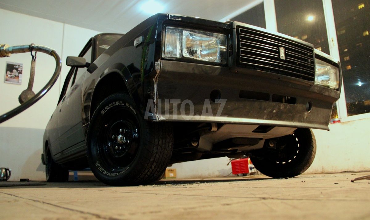

miralay Опубликовано: 1 апреля 2016 Жалоба Поделиться Опубликовано: 1 апреля 2016 1 час назад, Самир М сказал: С момента покупки авто была мысль перекрасить его в чёрный цвет.Всегда нравился черный ваз.Все отговаривали от черного.Но машина моя,ездить на ней мне и нравиться мне черный цвет.Не хочу я голубую тройку.Тем более на тройке с её обилием хрома черный будет опупенно смотрется.Прибавьте к этому красный салон.Будет секс))))Решение окончательное и обжалованию не подлежит ИМХО. Самир,чёрный на мой взгляд Лучший цвет для автомобиля.Но смотря какой автомобиль. 06,07,099 в чёрном обличии для меня эталон. Но не 03. В шуваланах есть одня хер поймёшь толи 06 толи 03 чёрного цвета с номерами 003.Убого смотрится,мянёлюм. Не виже я чёрный цвет на идеальной 03. Она автоматом будет похожа на 06. и все твои язиййяти,такие как оригинал 03 крылья и особено Тёрка.на чёрном цвете пропадут и 90% наблюдающих будут видеть в ней 06 с изменёнными задними стопами и передней решёткой радиатора. Лично я Против Чёрного на 03. Не в обиду. Но не жаль твой труд и старания-они пропадут под чёрным цветом. Если позволишь,я поделюсь кодом цвета,в котором 03 будет единка и неповторимо Эррекционно Оргазмична. Очень надеюсь,что ты посидишь и хорошо подумаешь над цветом. Вот,держи,чтоб легче думать было LY7C/T3 2 часа назад, Farid сказал: Думал об этом, когда красил свою... Содержимое этого сообщения скрыто.Чтобы увидеть его, вам следует войти на форум, или пройти регистрацию, если её у вас нет. Как ты и сказал, машина твоя, решать тебе. Поддерживаю любую твою идею, кроме лидеров У Аполона была такая,он её продал.когда её купил Наш Брат,я мечтал,чтобы он не менял цвет. Не писал ничего,таккак закидали бы помидорами. Супер цвет! 6 Ссылка на комментарий Поделиться на других сайтах Больше способов поделиться...
Rasim550 Опубликовано: 1 апреля 2016 Жалоба Поделиться Опубликовано: 1 апреля 2016 Полностью согласен с Таиром! Кстати спасибо за код цвета. Самирчик я тоже Уважаю и Тебя и Твоё мнение, но на этот раз исключение, чёрный цвет точно убьёт весь твой язият! Чёрный цвет из Советских моделей для меня только лишь для моделей ГАЗ (24,31 и т.д.) Подумай ещё и хорошенько, не торопись с выбором цвета... 3 Ссылка на комментарий Поделиться на других сайтах Больше способов поделиться...

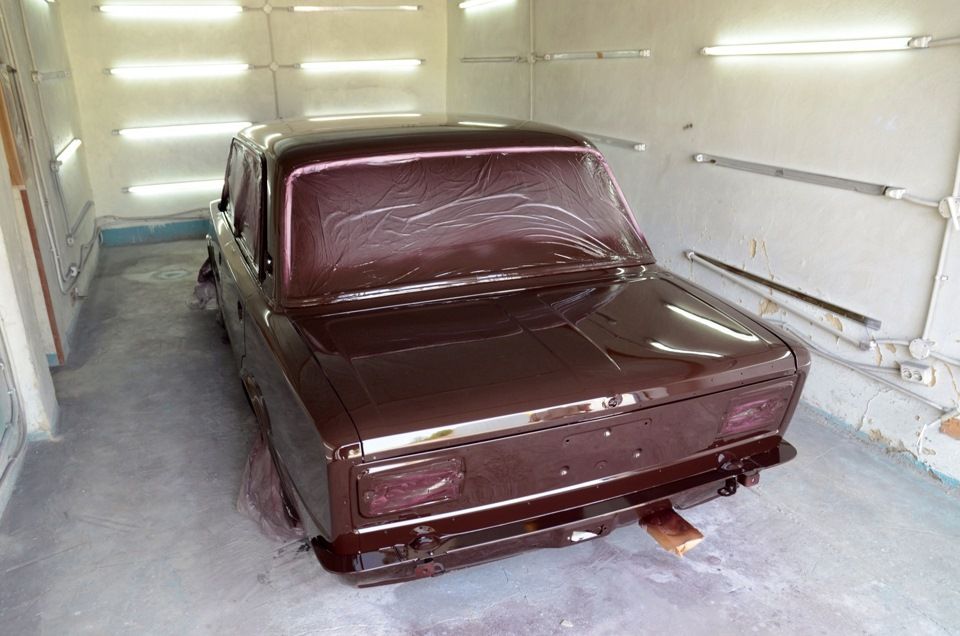

Farid Опубликовано: 1 апреля 2016 Жалоба Поделиться Опубликовано: 1 апреля 2016 И это, конечно же, была первоапрельская шутка )))) Тем не менее, цвет немного изменится, он станет более ярким и насыщенным. Станет лучше! Эксперименты по выведению наилучшего оттенка очень скоро начнутся, и все процессы будут описаны и показаны в теме. Вам понравится 9 Ссылка на комментарий Поделиться на других сайтах Больше способов поделиться...
Phobia Опубликовано: 1 апреля 2016 Жалоба Поделиться Опубликовано: 1 апреля 2016 Зачёт Содержимое этого сообщения скрыто.Чтобы увидеть его, вам следует войти на форум, или пройти регистрацию, если её у вас нет. 1 Ссылка на комментарий Поделиться на других сайтах Больше способов поделиться...

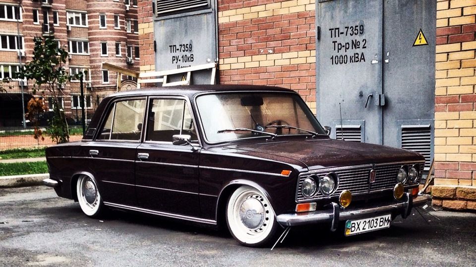

Farid Опубликовано: 1 апреля 2016 Жалоба Поделиться Опубликовано: 1 апреля 2016 5 часов назад, miralay сказал: У Аполона была такая,он её продал.когда её купил Наш Брат,я мечтал,чтобы он не менял цвет. Не писал ничего,таккак закидали бы помидорами. Супер цвет! Расим, это не темно-синий (дипломат) 456, а шоколад, просто под дождем кажется черноватой (плюс фотошоп) Содержимое этого сообщения скрыто.Чтобы увидеть его, вам следует войти на форум, или пройти регистрацию, если её у вас нет. 5 Ссылка на комментарий Поделиться на других сайтах Больше способов поделиться...
Самир М Опубликовано: 2 апреля 2016 Автор Жалоба Поделиться Опубликовано: 2 апреля 2016 Фарид все правильно написал.Это была лишь маааленькая шутка.Никаких чёрных цветов на тройке.Цвет останется и как правильно подметил Фарид станет более ярким и насыщенным. Таир спасибо за код.Это я так понял Nardo Gray?Машина твоя ведь в него покрашенна?значит смысла красить тройку в неё не вижу.В любой момент могу нивош у тебя взять покататься и понаслаждаться её цветом))))так ведь?))))шучу я бро Расим полностью согласен.чёрной должна быть волга.Личное мнение.особенно 24-я,всегда нравились черные волги. 5 Ссылка на комментарий Поделиться на других сайтах Больше способов поделиться...

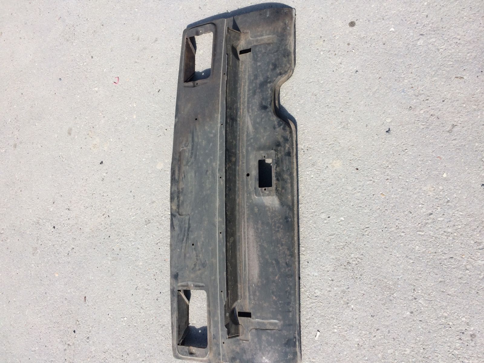

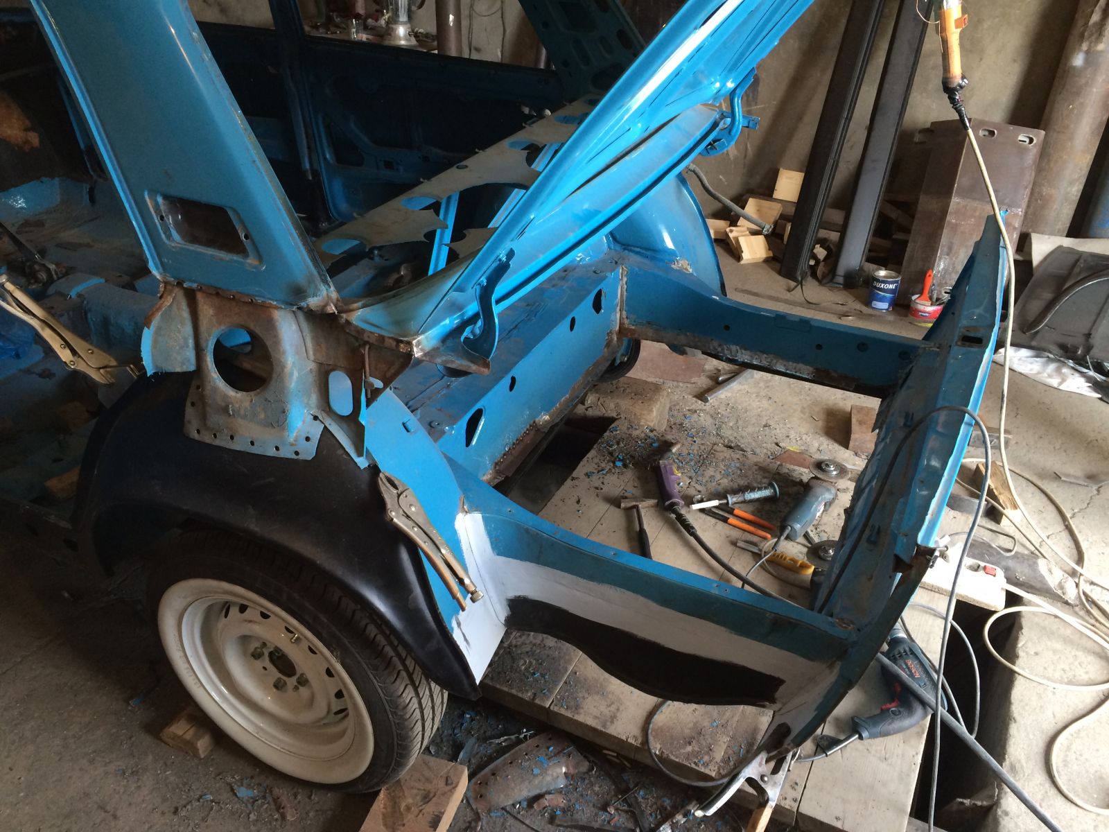

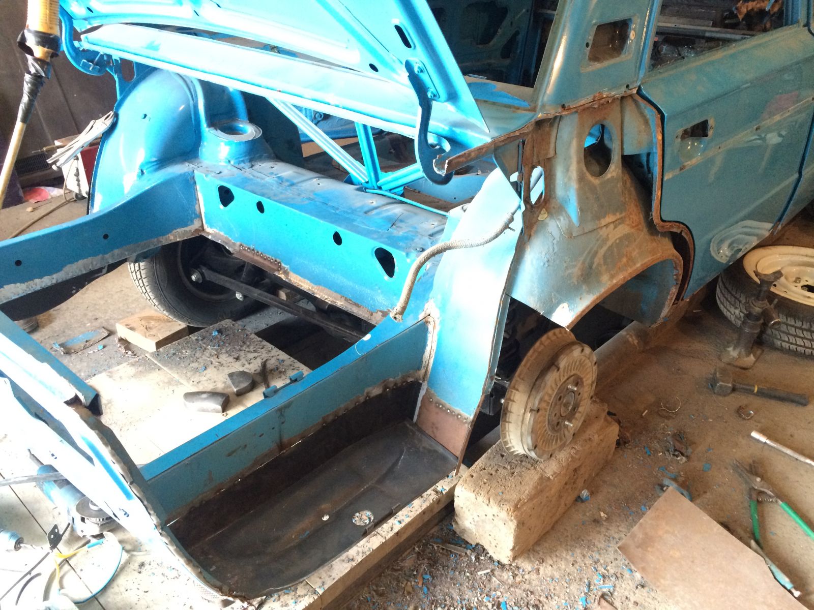

Самир М Опубликовано: 2 апреля 2016 Автор Жалоба Поделиться Опубликовано: 2 апреля 2016 Продолжим:к сожалению после полного разбора начали выявляться очаги коррозии в скрытых глазу местах.Сегодня позвонил мастер и посоветовал заменить заднюю панель.Нашлась панель задняя советская и причем новая с брызговиком у дяди Саида который покупал себе про запас,но узнав что она нужна мне,сказал чтоб я забирал её.Спасибо дядь Саид.Итак все элементы будут заменены на всё абсолютно новое ссср-вское.Просто тупо не хотелось везде ставить латки,точки сварки и тому подобное.Реставрация должна быть качественной.Потом была незапланированная поездка на базар с Фаридом и Рустамом(владельцем копейки,которая также реставрируется).Спасибо им,сегодня взяли дешего безкамерные!ушастые!диски 5 штук.Продавец этих дисков месяц назад наотрез отказался продавать их мне ниже 100азн.Фарид с Рустамом прогулялись к нему пешочком,чтоб он не видел транспорт на котором мы приехали и не узнал меня.Продавец сказал им цену дешевле.Итог-диски обошлись значииительно дешевле после того как Фарид еще и поторговался.Спасибо Фарид,Рустам.Короче теперь у меня целых 5 дисков в новом состоянии с идеальными местами под болты.Пару фото прилагается Содержимое этого сообщения скрыто.Чтобы увидеть его, вам следует войти на форум, или пройти регистрацию, если её у вас нет. 9 Ссылка на комментарий Поделиться на других сайтах Больше способов поделиться...
