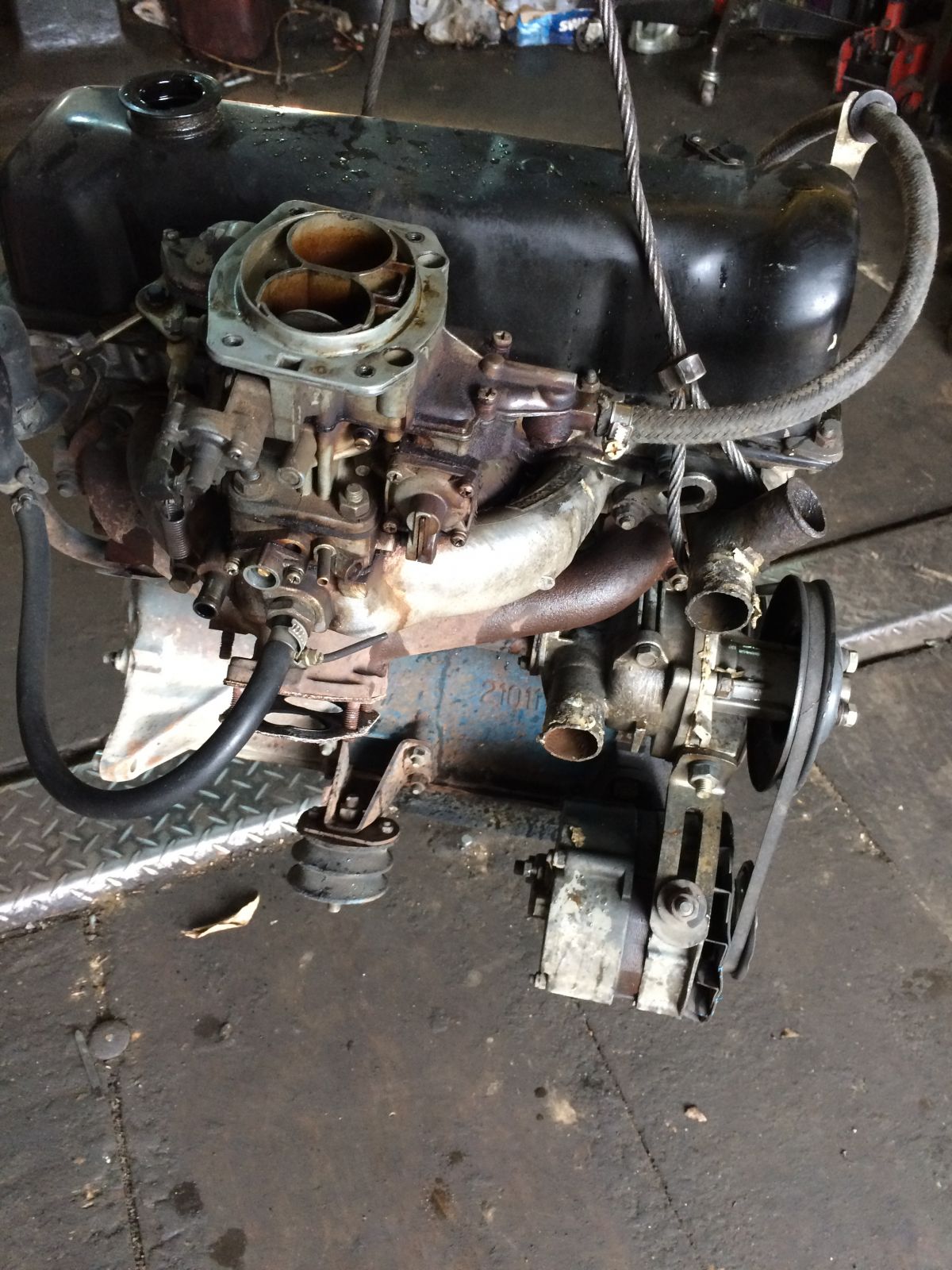

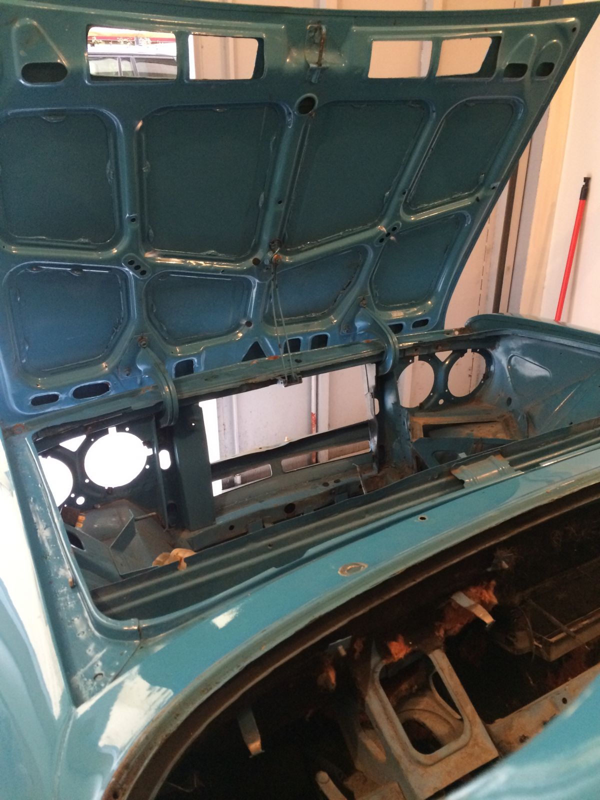

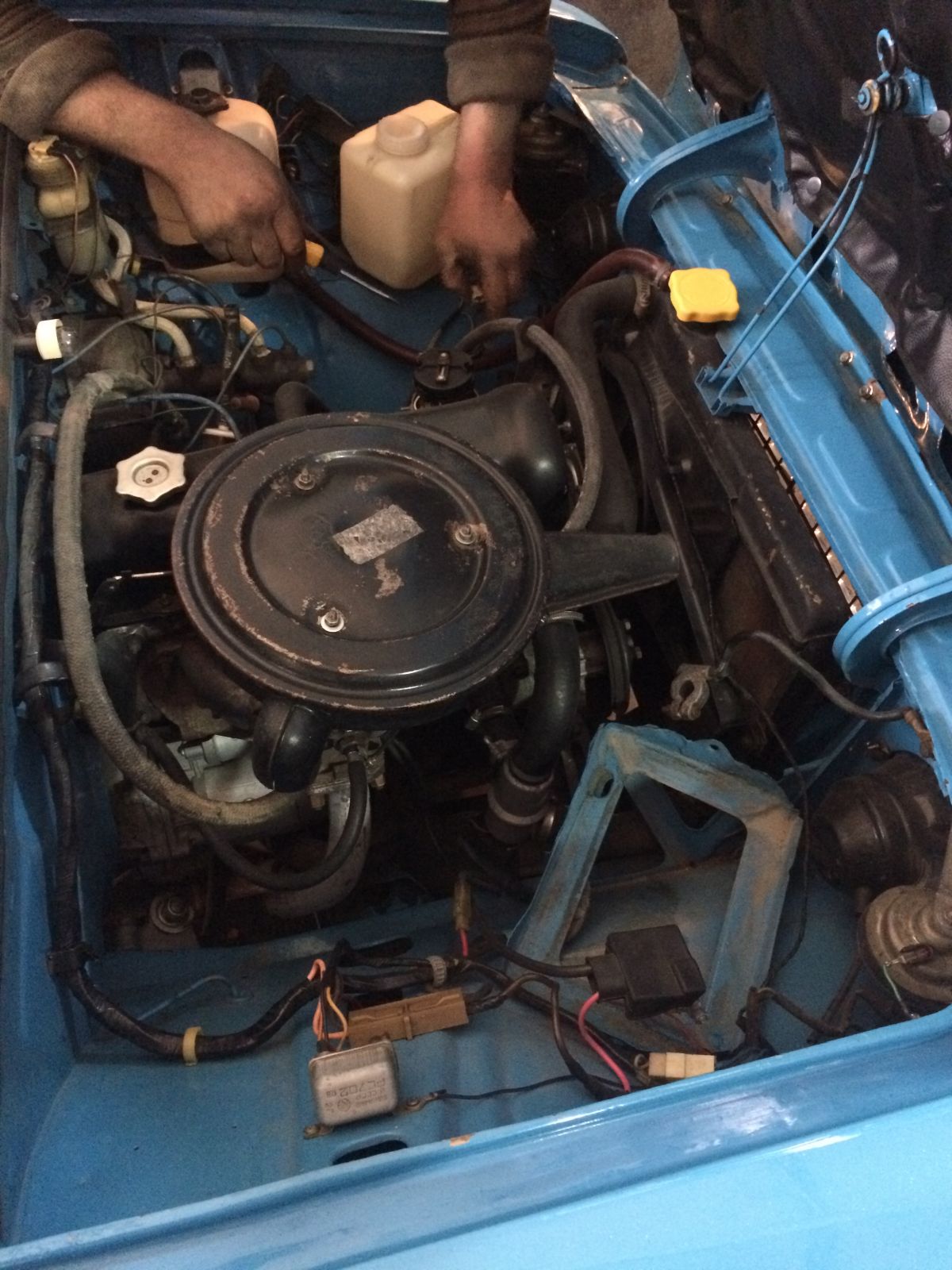

Самир М Опубликовано: 14 марта 2016 Автор Опубликовано: 14 марта 2016 Снимаем мотор с коробкой. В процессе.... 11

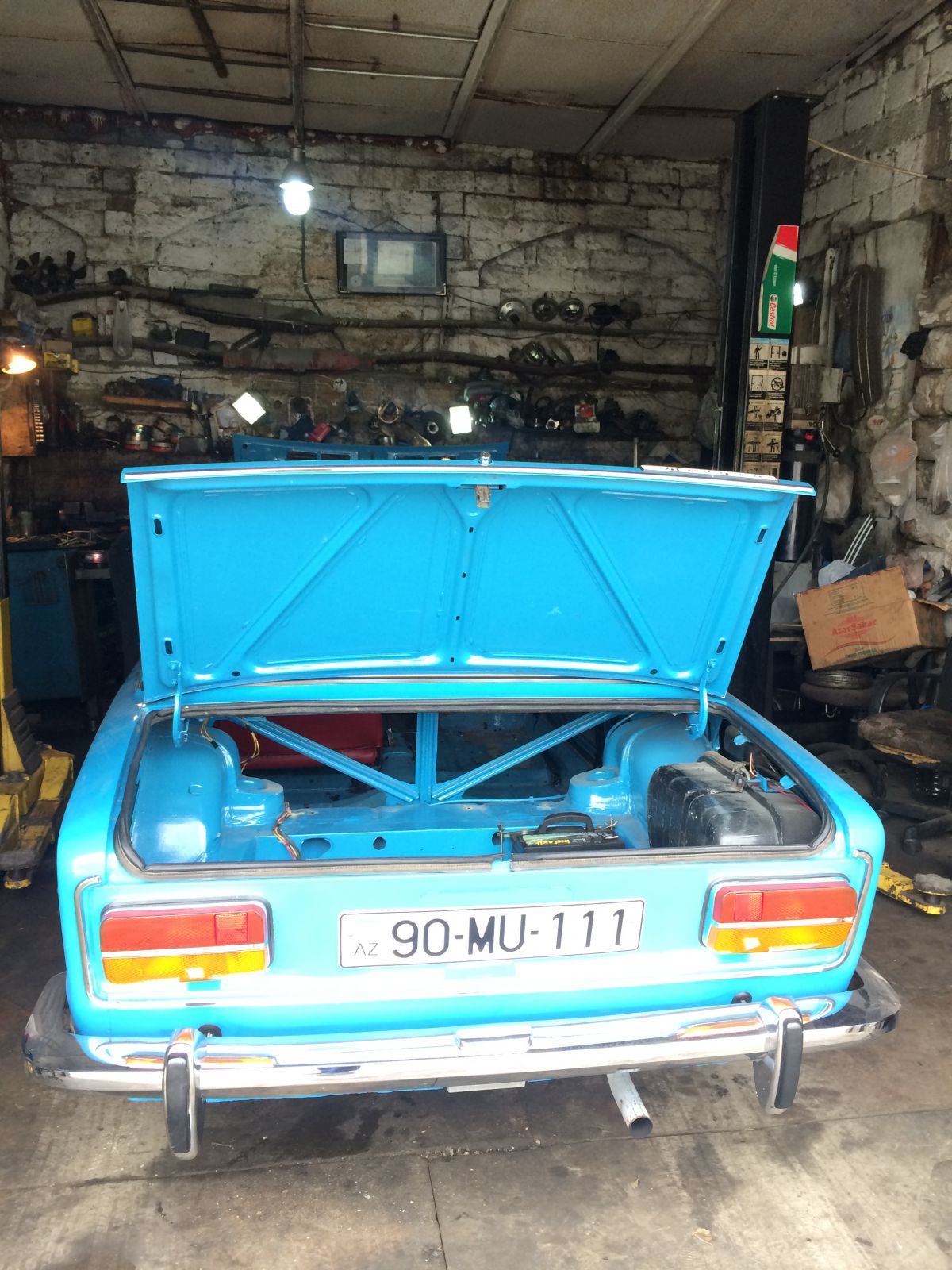

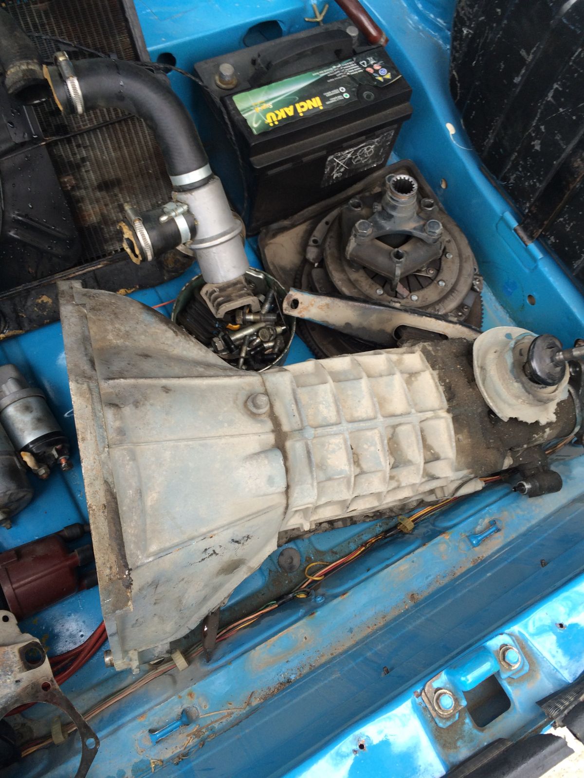

Самир М Опубликовано: 14 марта 2016 Автор Опубликовано: 14 марта 2016 Сделанно.час времени и коробка с мотором на свободе. P.S а с передком неплохо а смотрится?)))) 9
Hikmet Опубликовано: 14 марта 2016 Опубликовано: 14 марта 2016 2 часа назад, Самир М сказал: Снимаем мотор с коробкой. В процессе.... Xeyirli olsun Samir! Мотор у мастера оставишь или возьмешь? 1
Farid Опубликовано: 14 марта 2016 Опубликовано: 14 марта 2016 10 час назад, Firudin сказал: Forumda nə əccəbsə heç kim qluşitelin nasadkasınnan taxmayıb Учитывая то, что мне удалось найти такие вещи, которые даже в России коллекционеры находят с большим трудом, или вообще не находят, насадка не является сложным предметом поиска. Просто, лично мне, она никогда не нравилась, очень топорная. Дудушка лучше смотрится Попадались и ужасные реплики, и качественные реплики, и оригинал. 4 часа назад, Самир М сказал: Сделанно.час времени и коробка с мотором на свободе. Сидел, сидел, и вдруг разбежался ))) Надо было сначала с Зауром созвониться, чтоб сразу к дямирчи её везти. Только он щас в районе, скоро вернется. До конца недели должен сдать 2101. До того времени ты можешь разобрать оставшееся – бампера, решетку, фары, стопы, проводку и т.д.... Хамсыны сёк. 2
Самир М Опубликовано: 14 марта 2016 Автор Опубликовано: 14 марта 2016 5 часов назад, Hikmet сказал: Xeyirli olsun Samir! Мотор у мастера оставишь или возьмешь? Спасибо брат)))мотор оставил у мастера который перебирал мотор 071.решил всё таки оставить его свой мотор.завтра он скажет что внутри пойдёт под замену,поршни и тд,потом шлифовка,покраска блока.блок будет окрашен в синий цвет(блоки моторов были синие у 011,06,серые у 01,03.это так для информации)Так как машина собирается так же какой она вышла с конвеера,то и блок будет окрашен как с конвеера.Короче мотор будет çiçäk.коробку забрал,карб забрал.почищу коробку,при необходимости покрашу.карб будет промываться и доведён до состояния нового как внешне так и внутренне. 1 час назад, Farid сказал: Сидел, сидел, и вдруг разбежался ))) Надо было сначала с Зауром созвониться, чтоб сразу к дямирчи её везти. Только он щас в районе, скоро вернется. До конца недели должен сдать 2101. До того времени ты можешь разобрать оставшееся – бампера, решетку, фары, стопы, проводку и т.д.... Хамсыны сёк. Дядя раз начал то надо заканчивать.разбег взял потому что время пока есть.Скоро будет уйма работы,поэтому хочу закончить за хотя бы полтора месяца.завтра всё оставшееся снимаю.будет она гоооолая)))))))завтра абсолютно ничего не останется на машине. 2

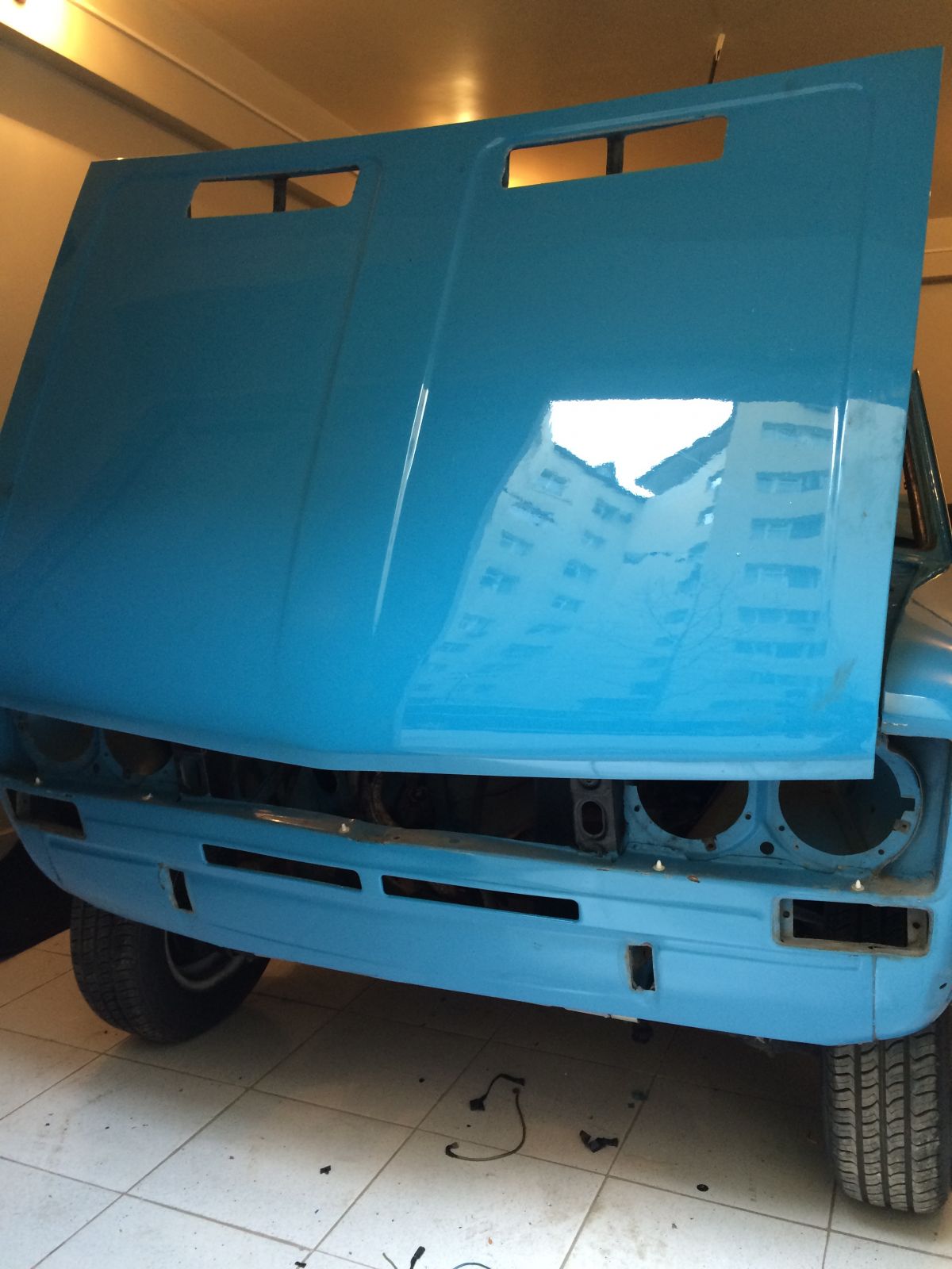

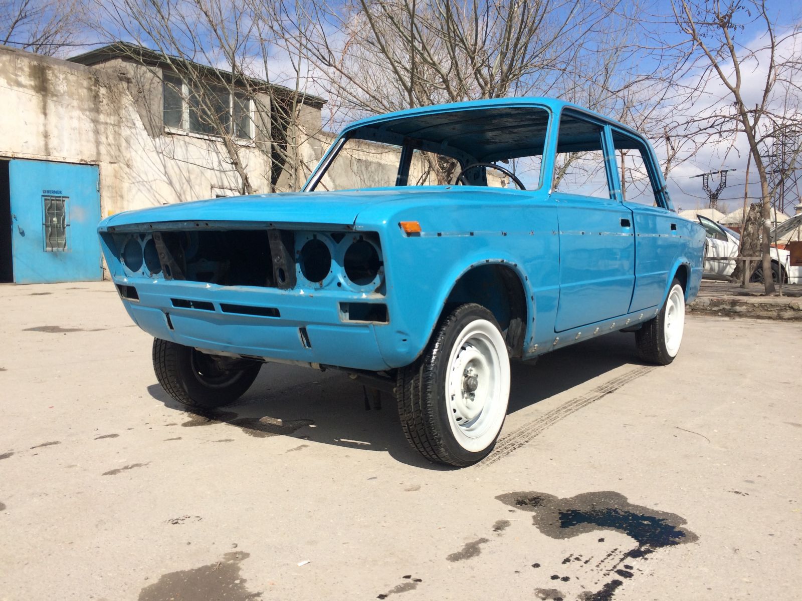

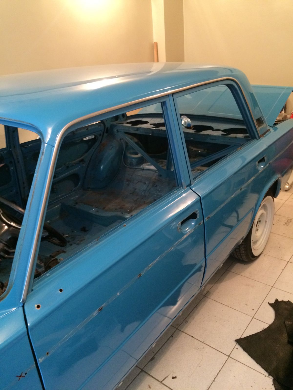

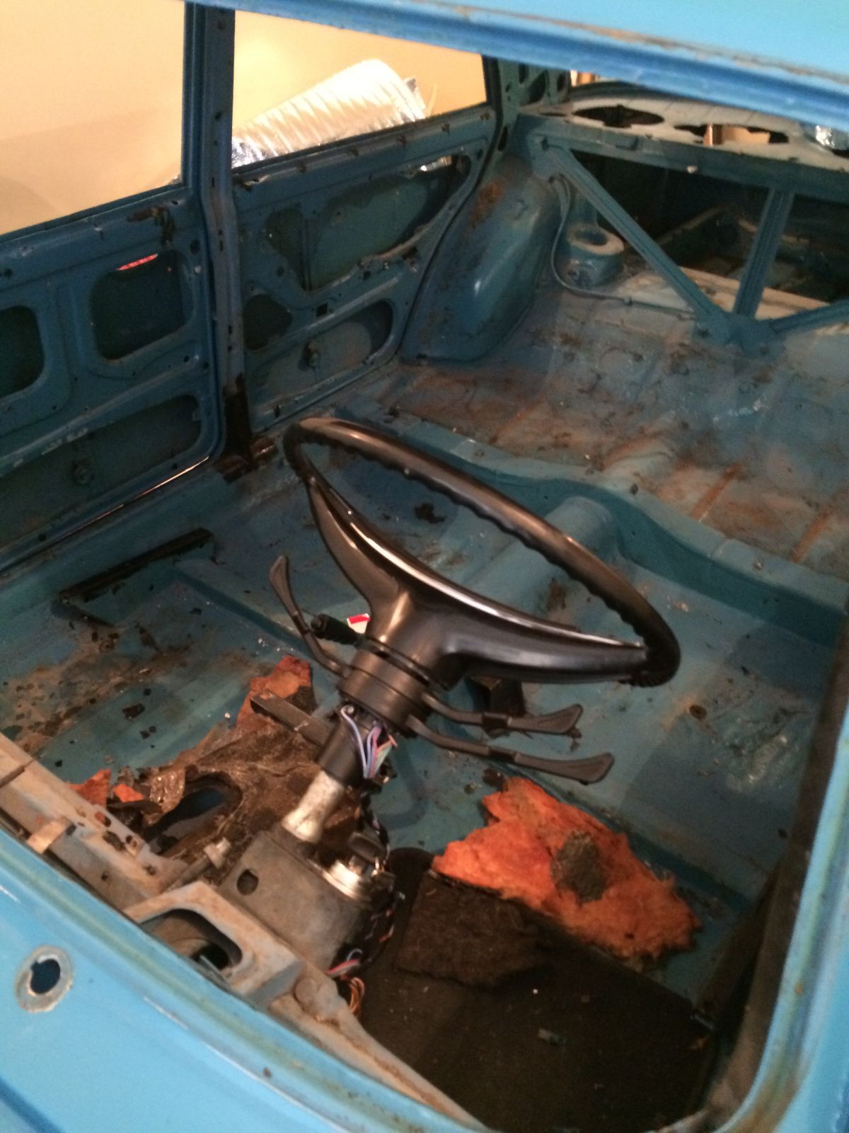

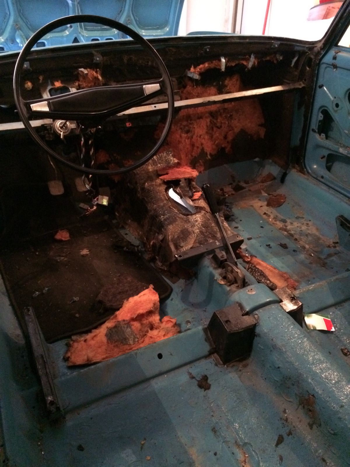

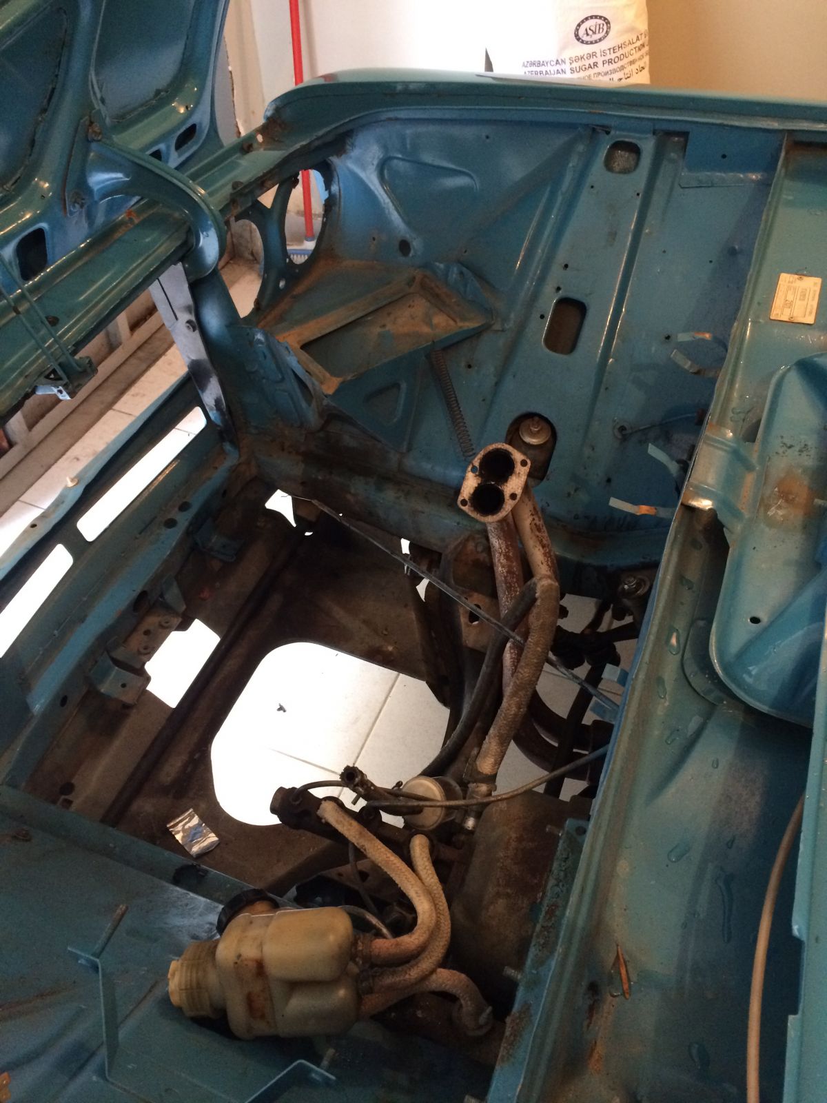

Популярный пост Самир М Опубликовано: 15 марта 2016 Автор Популярный пост Опубликовано: 15 марта 2016 для любителей голых кузовов)))) разобрали абсолютно всё,вплоть до электрики.кузов на редкость в хорошем состоянии.Но нужен идеал на выходе. 16
VYUGAR Опубликовано: 15 марта 2016 Опубликовано: 15 марта 2016 3 часа назад, Самир М сказал: для любителей голых кузовов)))) разобрали абсолютно всё,вплоть до электрики.кузов на редкость в хорошем состоянии.Но нужен идеал на выходе. Mashallah ele gozel gorsenirki ,rengi ,kuzasi ) elebil artig yigilma prosesidir :)))) 1
Самир М Опубликовано: 15 марта 2016 Автор Опубликовано: 15 марта 2016 2 часа назад, Hikmet сказал: Цвет оставишь? Да.цвет останется 2 часа назад, VYUGAR сказал: Mashallah ele gozel gorsenirki ,rengi ,kuzasi ) elebil artig yigilma prosesidir :)))) Zarafatsiz eledir)))))shekilde ele gorsenir 1

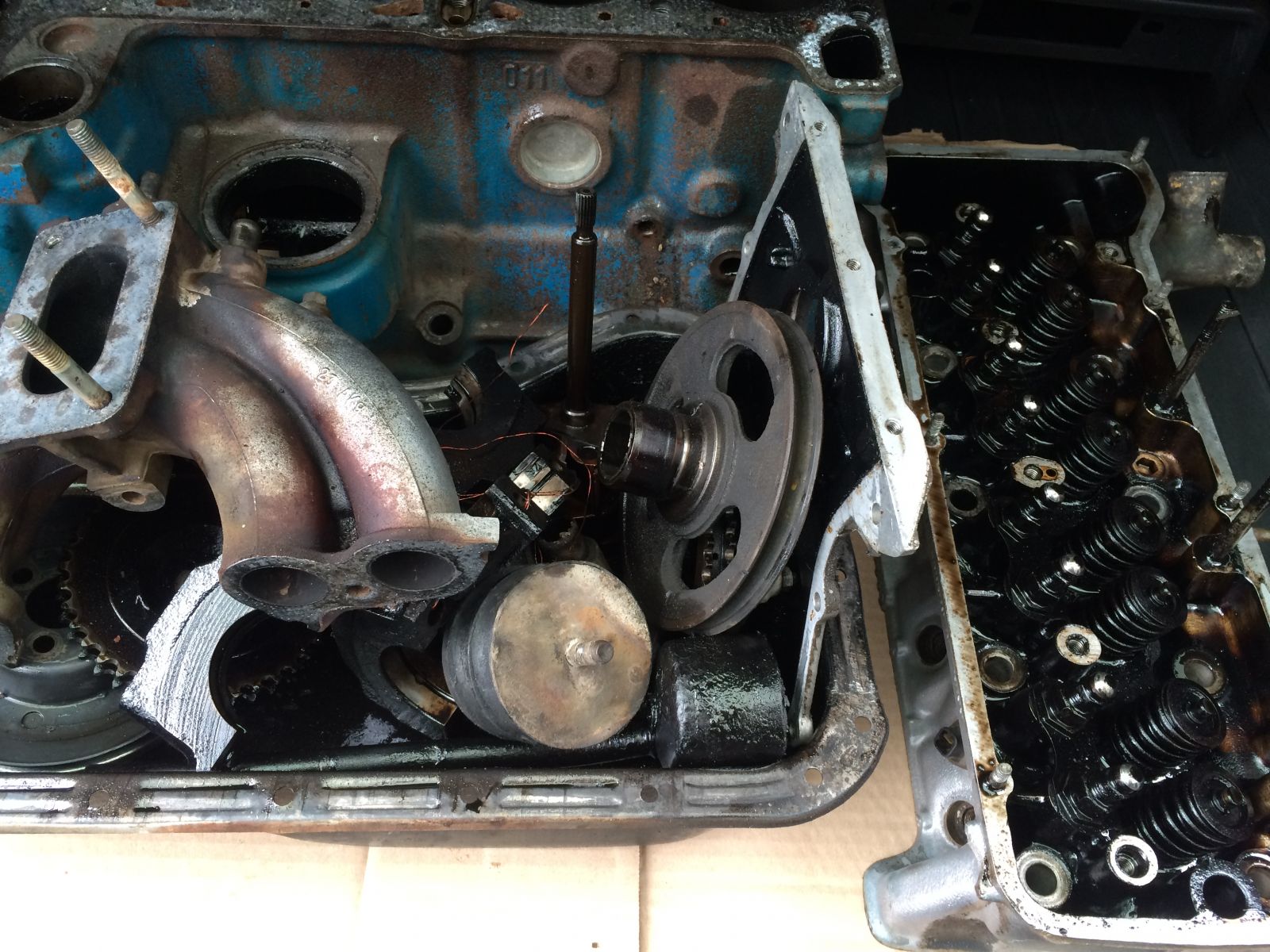

Самир М Опубликовано: 16 марта 2016 Автор Опубликовано: 16 марта 2016 Работа продолжается.отвёз сегодня блок мотора на ёлочную шлифовку. 9
VYUGAR Опубликовано: 16 марта 2016 Опубликовано: 16 марта 2016 9 минут назад, Самир М сказал: Работа продолжается.отвёз сегодня блок мотора на ёлочную шлифовку. harada edecekler shilfovkani ? 2-3 gune isteyirem aparim canaqqalanin yaninda eletdirim shilfovkani 1
Самир М Опубликовано: 16 марта 2016 Автор Опубликовано: 16 марта 2016 4 минуты назад, VYUGAR сказал: harada edecekler shilfovkani ? 2-3 gune isteyirem aparim canaqqalanin yaninda eletdirim shilfovkani Vugar,bura apar.meslehetdi.birinci girmizi ile geyd edilen nomreye zeng vur. 2

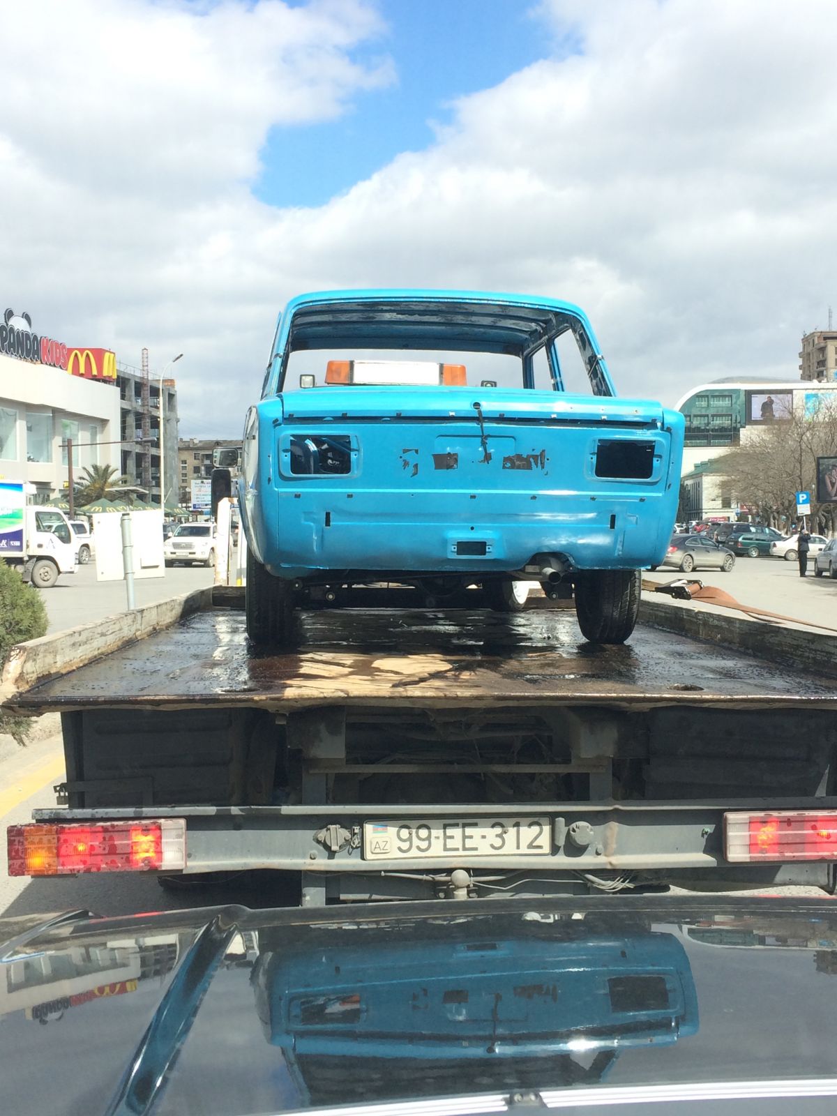

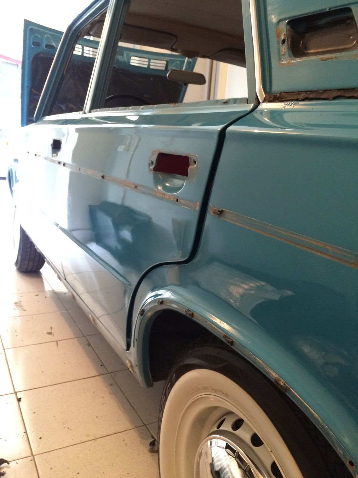

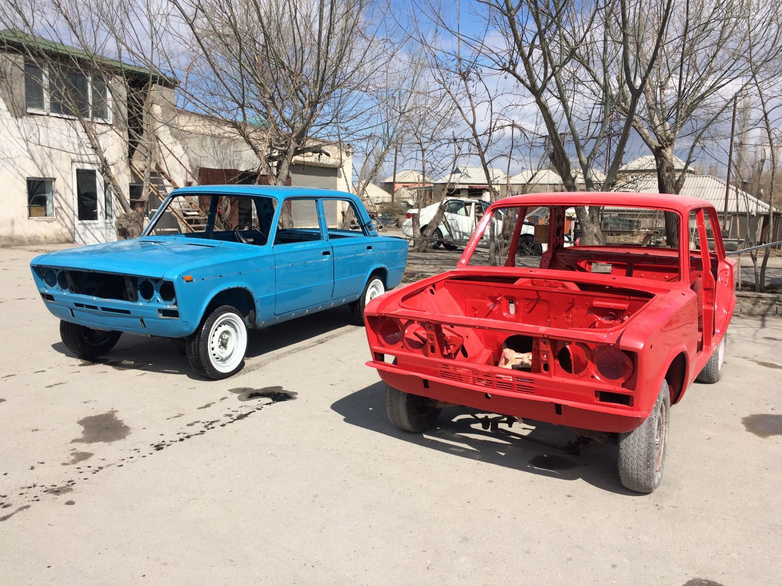

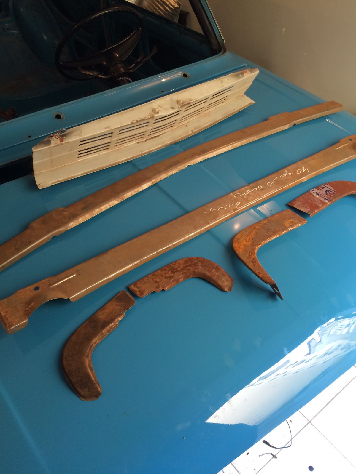

Популярный пост Самир М Опубликовано: 17 марта 2016 Автор Популярный пост Опубликовано: 17 марта 2016 Итак что было сделанно сегодня-отвёз машину к жестянщику.осмотрел он её досконально ещё раз.потом поговорил с маляром,который красил машину Фарида и дяди Саида.Будет всё по закону жанра-торцовка и покраска низа кисточкой.предварительно выбрал цвет(фиатовский azzuro 472),как вам такой цвет?но полюбому буду ещё раз пересматривать палитру голубых цветов,советоваться с вами.короче вот так.пару фото-на одном фото те самые брызговики переднего и заднего бамперов,тёрка.на другом фото рядом с мой машиной машина дядь Саида.Кстати спасибо ему,сегодня бросил все дела и два часа проторчал со мной у мастеров. 15
V-zeer Опубликовано: 17 марта 2016 Опубликовано: 17 марта 2016 Гящянг) Я бы на твоём месте красил базой+лак. Т.к. какой бы хорошей не была акриловая краска. Такой блеск, как у лакированной поверхности она не даст. 3
