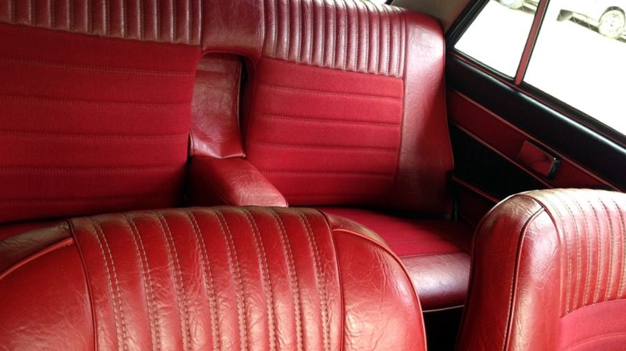

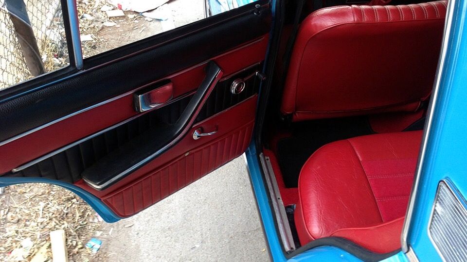

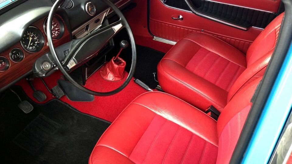

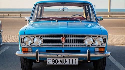

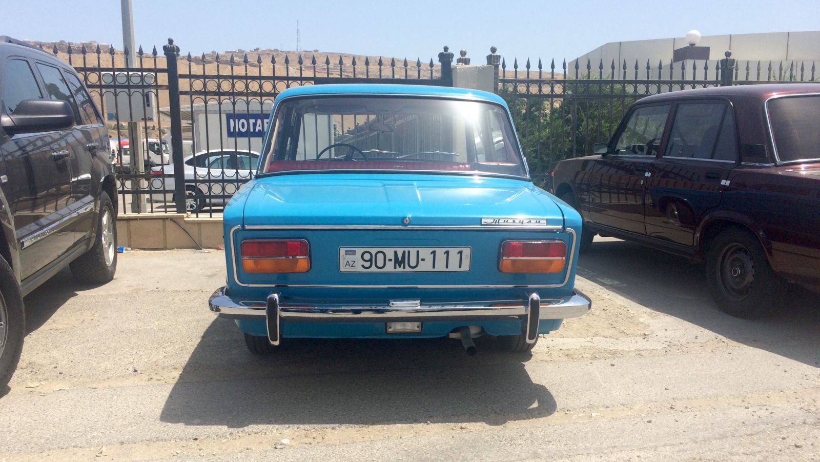

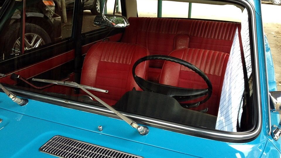

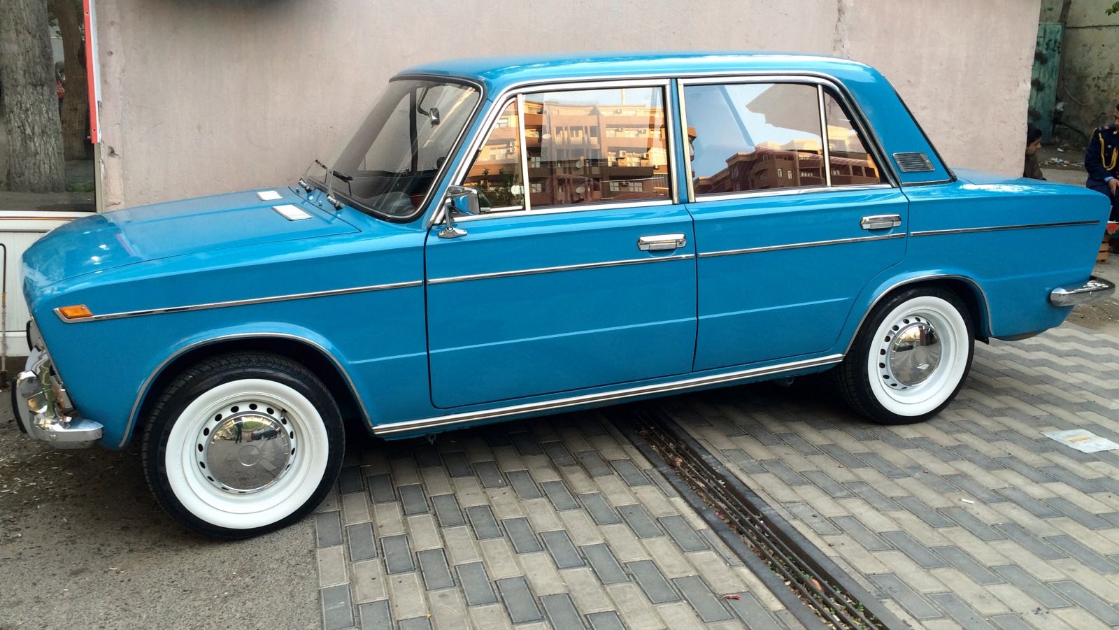

Популярный пост Самир М Опубликовано: 11 марта 2016 Популярный пост Опубликовано: 11 марта 2016 Давно знакомая форуму машина))По просьбе товарища админа сия форума и открыта эта тема.Со дня покупки автомобиля была мысль его отреставрировать и качественно покрасить. Что имеем на данный момент:идеальнейший красный салон,неплохой по состоянию кузов,отвратный мотор,который меня раздражает,4-х ступенчатую коробку,не всегда чётко переключающуюся. Короче начнём с основного-тандэм "мотор-коробка".Была мысль перебрать свой родной двигатель(011-й),но перечитав кучу информации в нете,решил всё таки ставить троешный двиг.Для этого его надо было найти на разборке и отправить капиталить мастеру.Вторым вариантом было ставить абсолютно новый двигатель Ваз 2106.Но имея больше лошадок чем двигатель Ваз 2103,он и работает чуток шумнее.Пару дней назад разговаривая с Фаридом попросил узнать у него можно ли купить абсолютно новый мотор 2103.Позвонив и разузнав Фарид сообщил мне,что можно,но его нужно будет ждать 2 месяца.Не страшно.Именно столько времени машина будет на жестянке и покраске.Посоветовавшись решили все таки брать новый мотор,карб,коробку(5 ступенчатую),часто езжу выше 100км/час,5-я скорость просто необходима.Мост,кардан итак новый(пробег всего 7.000),абсолютно новая ходовая начиная от рулевой колонки и заканчивая амортами) С маляром и жестянщиком определился давно(Спасибо дяде Саиду и Фариду)Будем разбирать полностью "догола" и делать качественно,неторопясь,качественными материалами. Буквально на днях разбираю салон сам,везу машину на снятие мотора и коробки,оттуда уже к жестянщику. Жестяных работ не мало-приварить брызговики бамперов(спасибо за них Фариду),воткнуть тёрку(спасибо за неё Вугару),возможна замена капота и порогов,выставить заного все зазоры,чтоб было тютелька в тютельку,подготовить к покраске(убрать пару очагов коррозии) Далее малярка(перекрас в тот же цвет,но уже без "зяря" в краске).Делаю маааааксимум близко к стоку,поэтому будет просто акрил. Далее установка новых мотора и коробки,сборка абсолютно новой ходовой,электрика,сборка элементов экстерьера(новые бампера,весь хром и т д. Далее везём на качественную обесшумку и сборку салона. Поставленная цель-собрать идеальнейший 2103 годом выпуска 2016))) Скоро начну закачивать фото процесса "от и до".Так что не переключайтесь))) 28 Цитата
