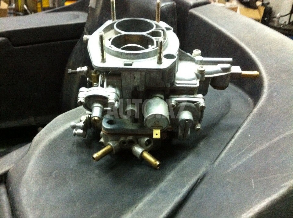

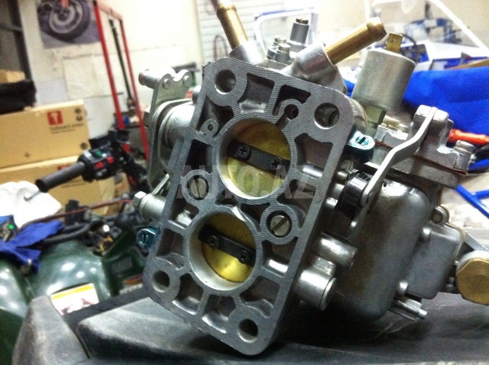

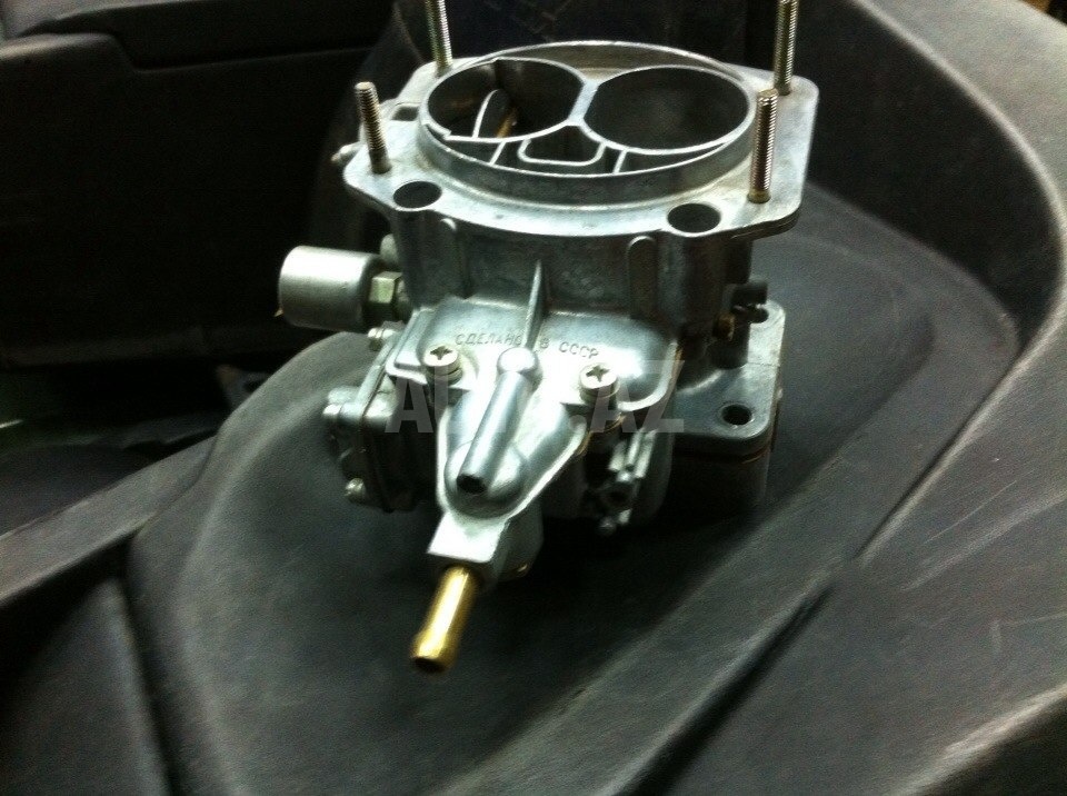

Не пишу тут обо всех покупках, которые происходят ежедневно (!).
Полтора года собирал запчасти и аксессуары, нашел почти всё. Исключительно сборка по каталогу СССР.
Каждый винтик, каждый болтик, резинки, прокладки, пистоны (пистонов больше 10 типов), и т.д., и т.п. – всё того времени, всё настоящее, оригинальное, СССР, или производства Венгрии, Польши, Чехословакии.
Прокладки двигателя и карбюратора венгерские. Карбюратор, кстати, Вебер, новый.
post-1-0-18053100-1429752422_thumb.jpg post-1-0-38320600-1429752426_thumb.jpg post-1-0-85552700-1429752428_thumb.jpg
Самым сложным из всех процессов будет процесс сборки. Нужно будет перетащить сотни запчастей в гараж.. :wacko:

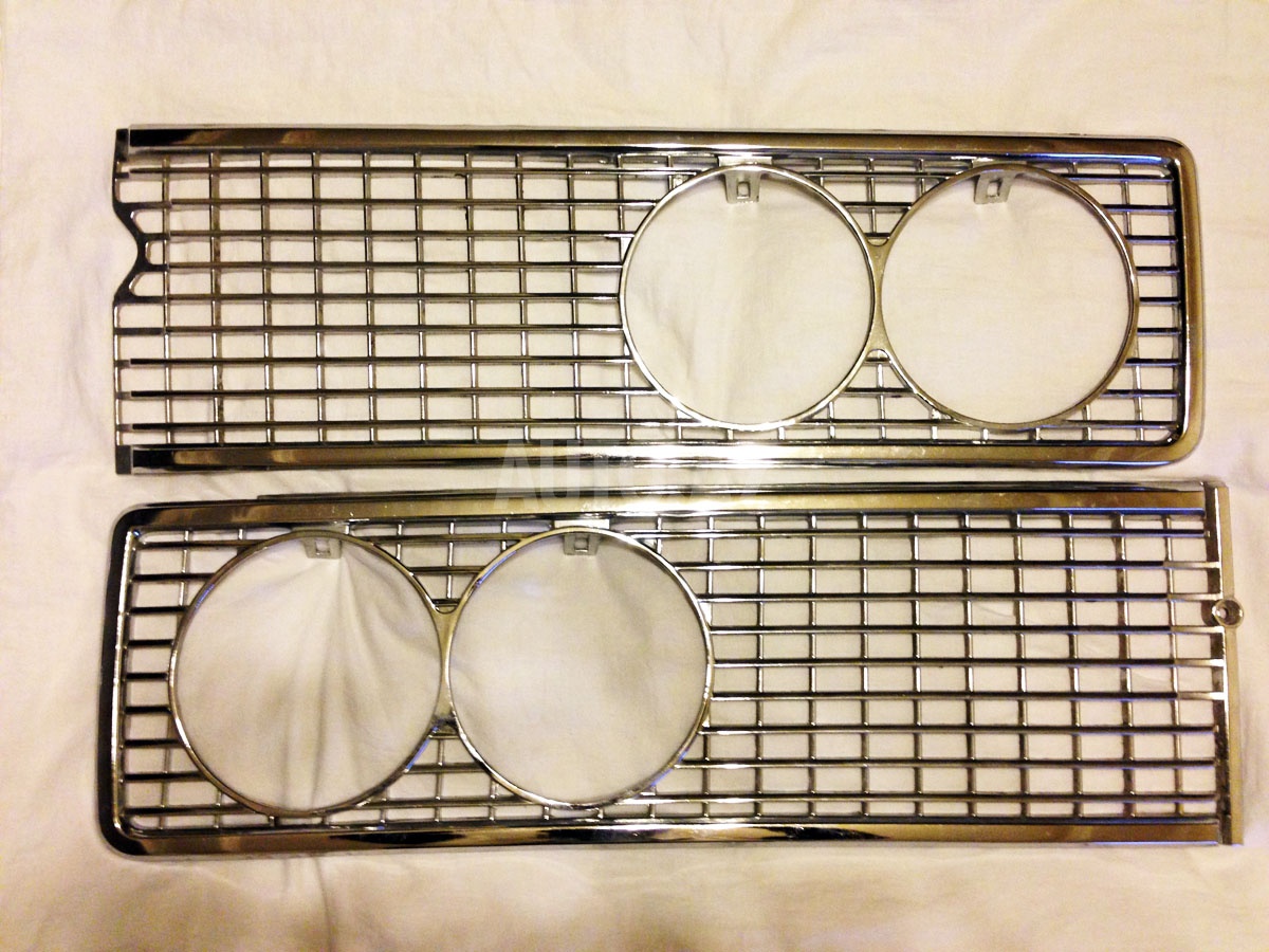

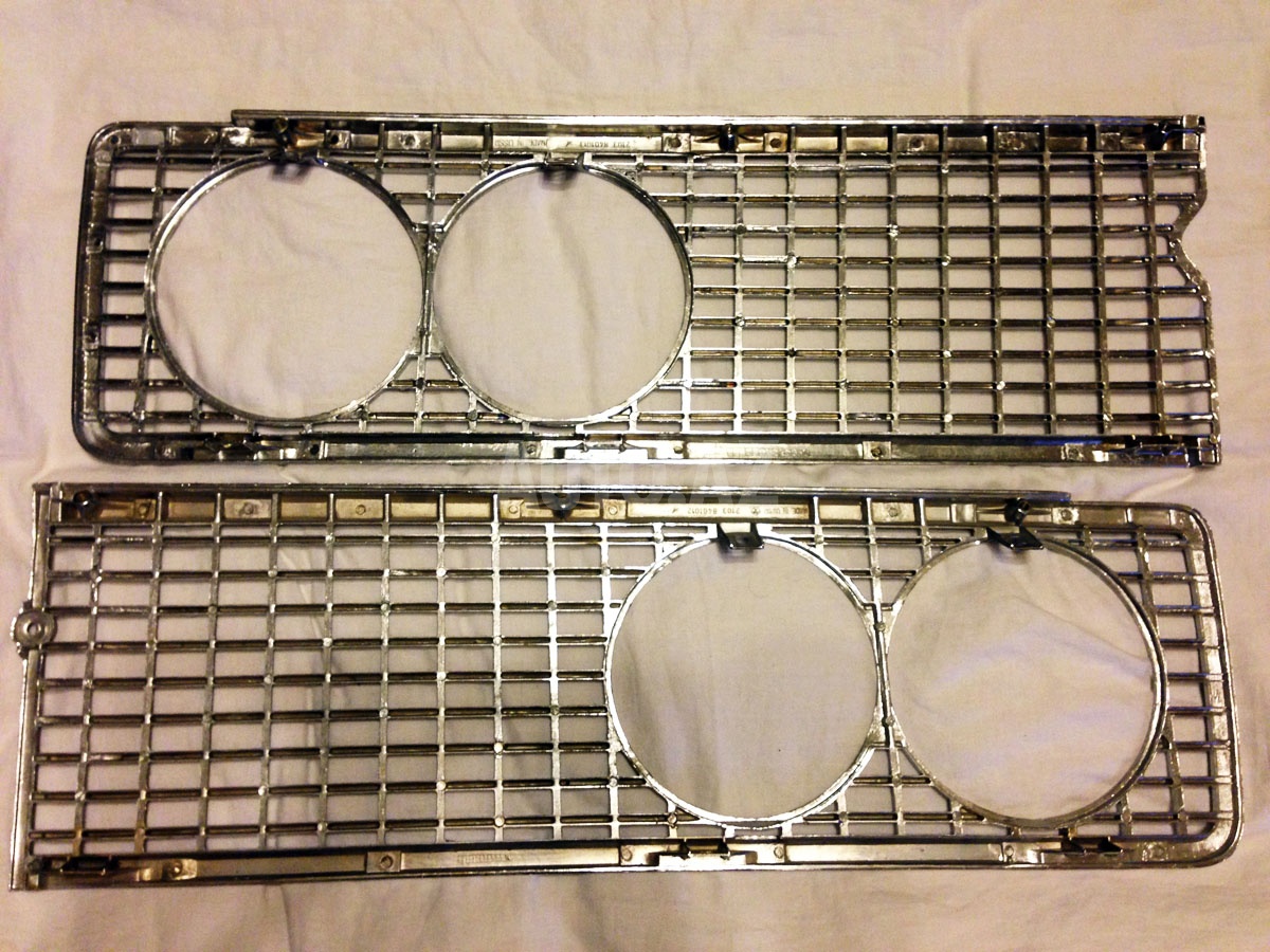

После нескольких неудачных покупок новой облицовки, найдена, куплена и доставлена абсолютно новенькая, не видавшая машин :)
На фото немного грязненькая, запылилась..
post-1-0-87595200-1429976682_thumb.jpg post-1-0-51287000-1429976683_thumb.jpg
Специально для тех, кто ищет подобную, поделюсь своим опытом, чтобы не совершали ошибок.
Первая купленная облицовка пришла с пупырышками на одной стороне, т.е. дефекты хранения. Продавец обманул, сказав, что она полностью идеальна, как левая, так и правая сторона.
По второй переговоры велись целую неделю, показывались одни и те же несколько фотографий, продавец не хотел делать другие фото, более детальные, и на фотоаппарат, а не телефон, как он делал ранее. Мотивируя это тем, что он уже всё сложил в коробку, и ему сложно разбирать. После того, как с ним поговорил мой человек (нашел знакомого из того же города), и то не сразу, а где-то на 3 или 4 звонок, он признался, что хром стал отслаиваться на боковой стороне. Повезло, что не купил, т.к. её пересыл обходится сейчас не дешево..
Третья – у продавца было несколько решеток, хорошую он уже продал. А вторую собирался продать мне, показывая фотографии первой. Опять же, после долгих переговоров, показал детальные фото, где каким-то волшебным образом на ней оказались пистоны крепления очков. Ясное дело, что на новую облицовку пистоны просто так одевать никто не станет. После этого продавец признался, что решетка всё же одевалась на автомобиль.. Ну, это же не новое, какой бы идеальной она не была. И не факт, что надевалась просто для примерки, кто вообще их просто примеряет? В общем, выдавали хорошее б/у за новое. После этих вопросов продавец вообще пропал.
4 месяца поисков, куча разных аферистов, и вот она, совсем новенькая приехала ко мне :)
Все эти покупки через интернет, и тем более, когда нет страхующих сторон, типа "защиты ибэй", – дело рискованное, и часто, на бяхт, лотерея.
Будьте внимательны, не совершайте ошибок, пользуйтесь моим опытом )))

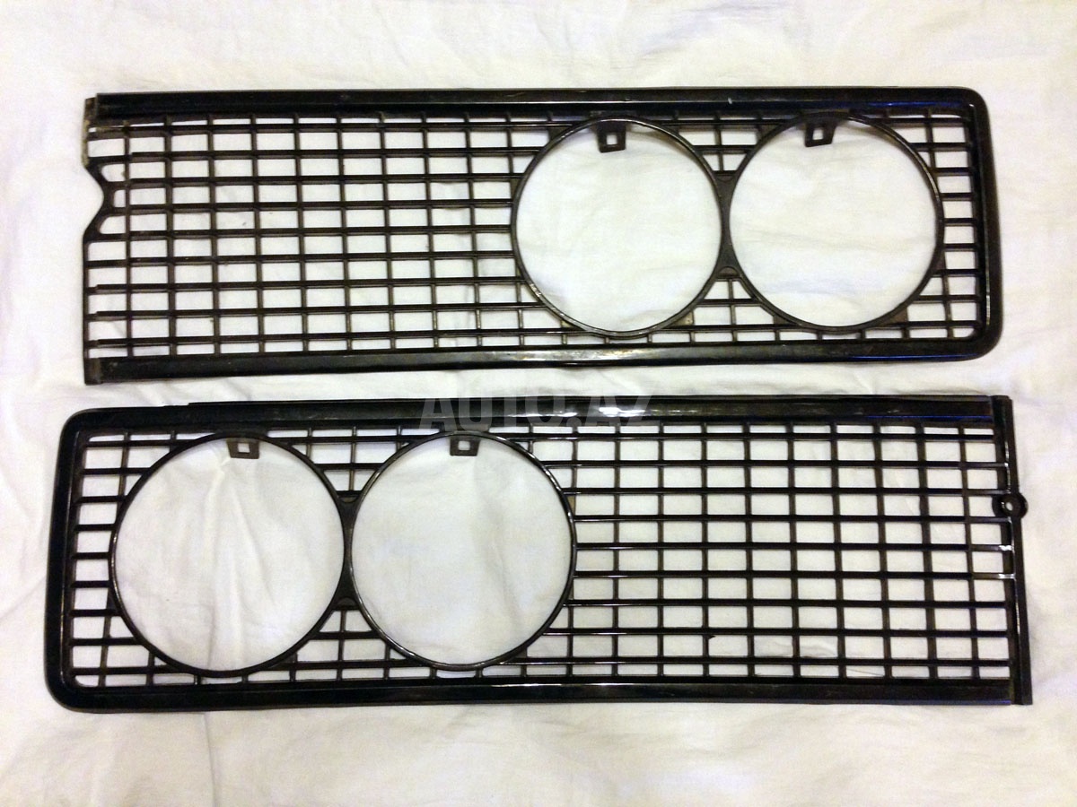

А вот фото черной, которую уже показывал. Очень редкая вещь, не самопал, когда из хрома делают черную, красят или закаляют, а самый настоящий оригинал.

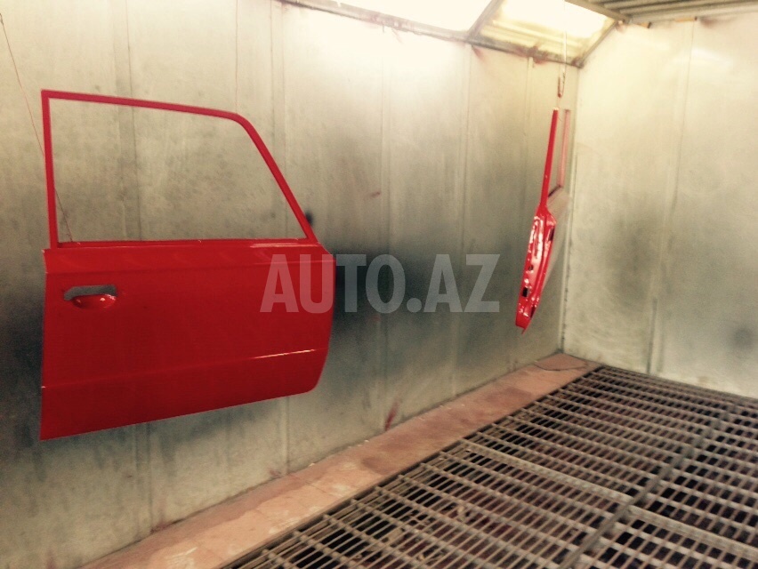

Опубликовано:
Оставим этот пост без комментариев

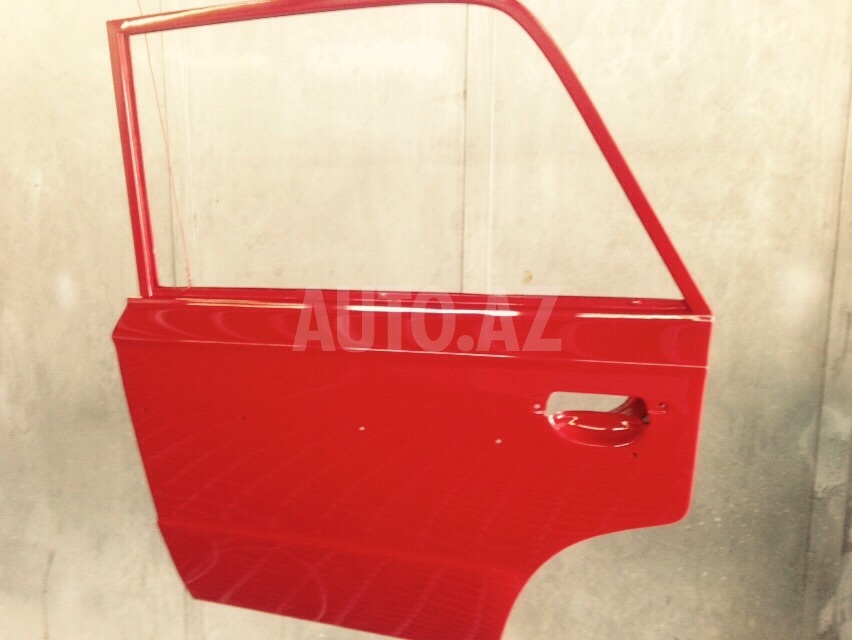

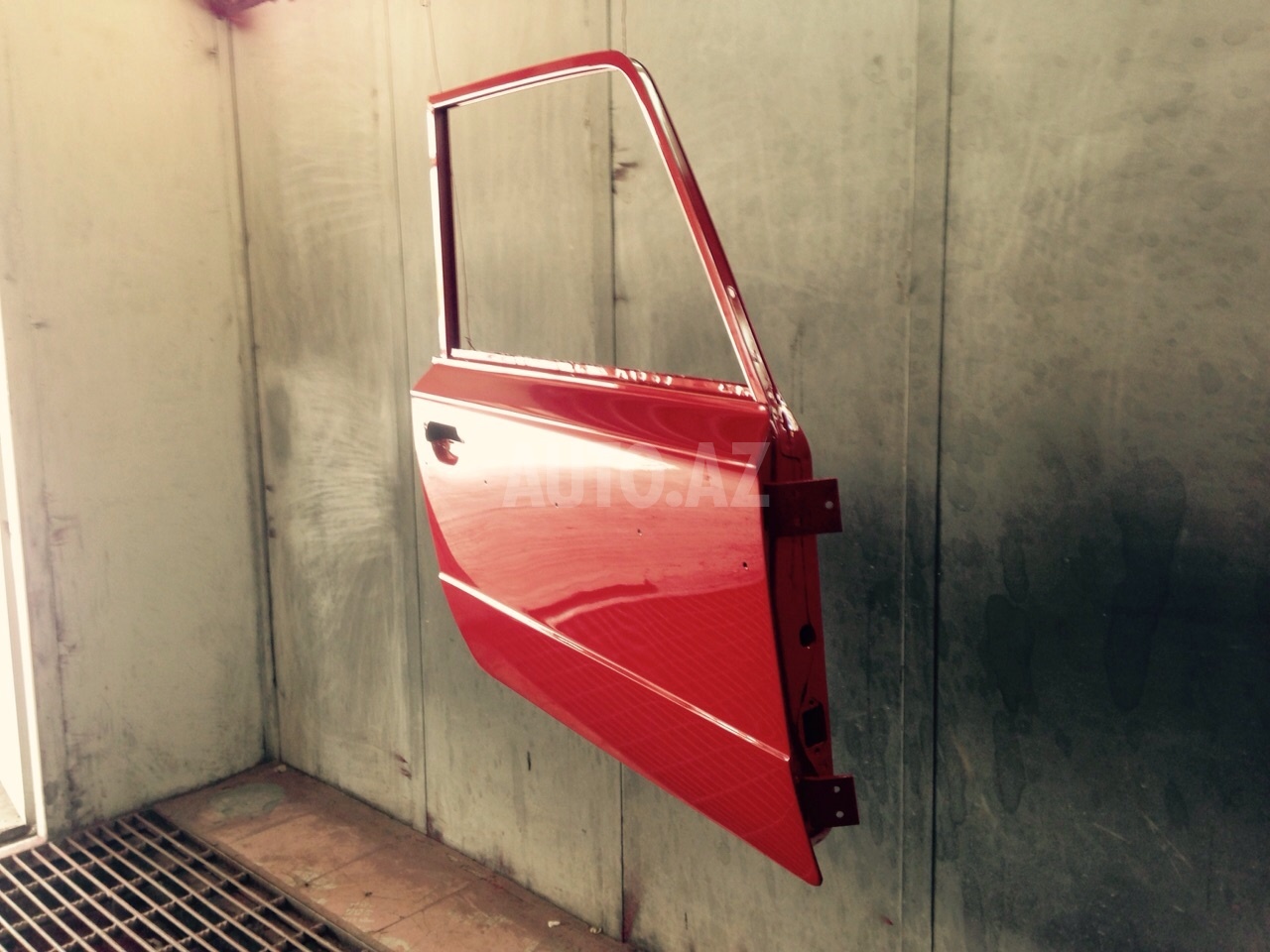

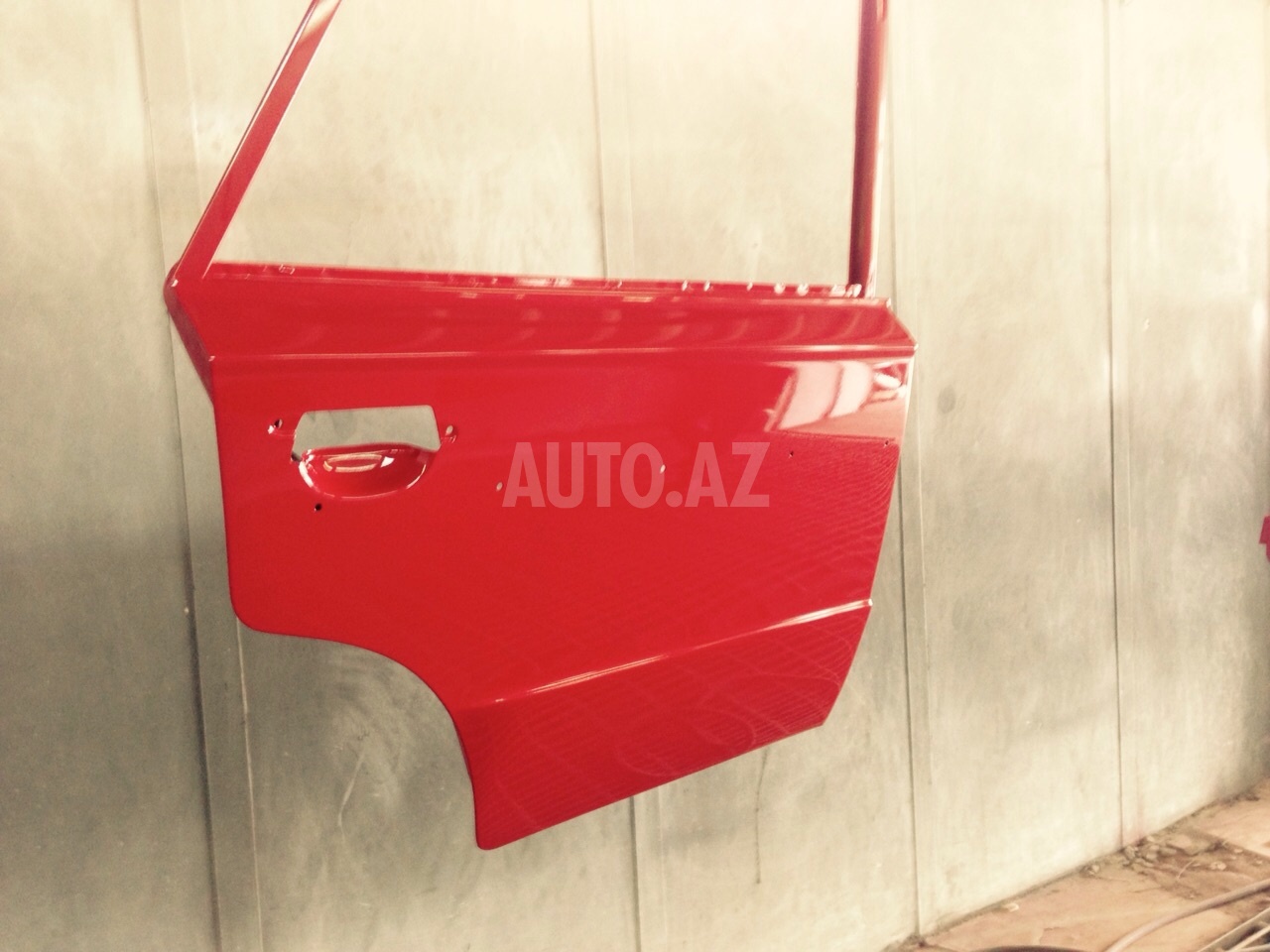

Поначалу мне казалось, что реставрация обойдется совсем недорого, надо будет заплатить только дямирчи и маляру. Максимум, еще мотористу..
Ведь практически все аксессуары у меня заранее были заготовлены...
Как же я ошибался :))))
Восстанавливать решил ровно так, как описано в каталоге ВАЗ 2103
На изучение, поиски всех винтиков, резинок, прокладок, гаек, шайб и прочего советского производства, предназначенного именно для 2103, уходит много времени и не мало денег..
Это далеко даже не половина
А ведь есть еще оплата совсем не дешевого маляра, оплата не дешевой краски, дямирчи, салон, сборка автомобиля, сборка двигателя, ... :wacko:
Из серии......"Пусть это полежит тут"
Некоторый стайлинг будет внесён в процессе сборки. Диски, наверное, позже, после завершения, поставлю те, о чем мы с тобой говорили.
Машынын гюль кими рянги варды(
Да, хороший был цвет. Новый будет еще лучше. По крайней мере, на мой вкус и цвет.
Если тебе больше нравится желтый, купи, покрась, езди, ялиннян сахлайан йохдур.
Это пока только астар
post-1-0-34913900-1430930424_thumb.jpg post-1-0-80028800-1430930424_thumb.jpg
