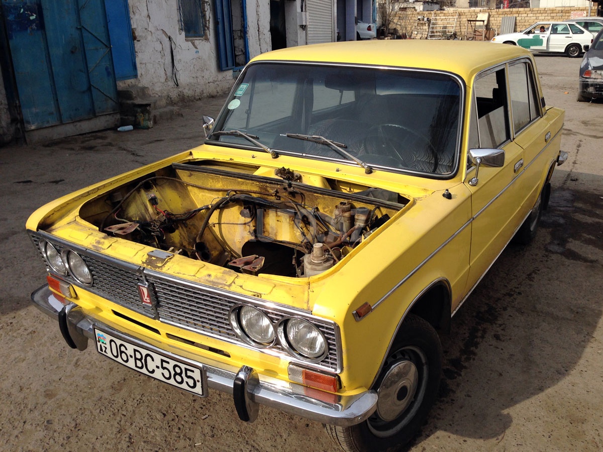

Сняли сегодня мотор с коробкой
Мотор отдал мотористу, чтобы перебрал, там же его подкрасят, чтоб выглядел, как новый.
В понедельник поеду посмотрю, что к чему, и сколько будет стоить.

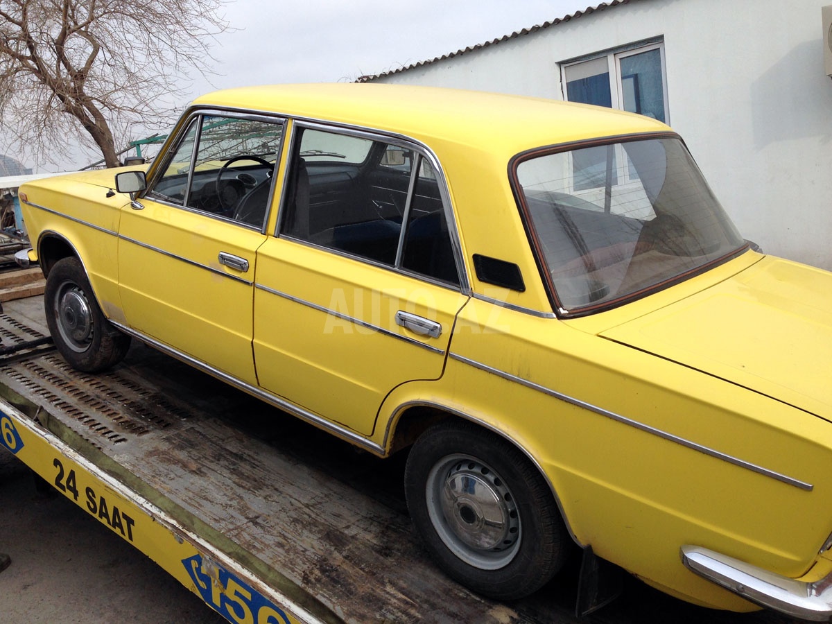

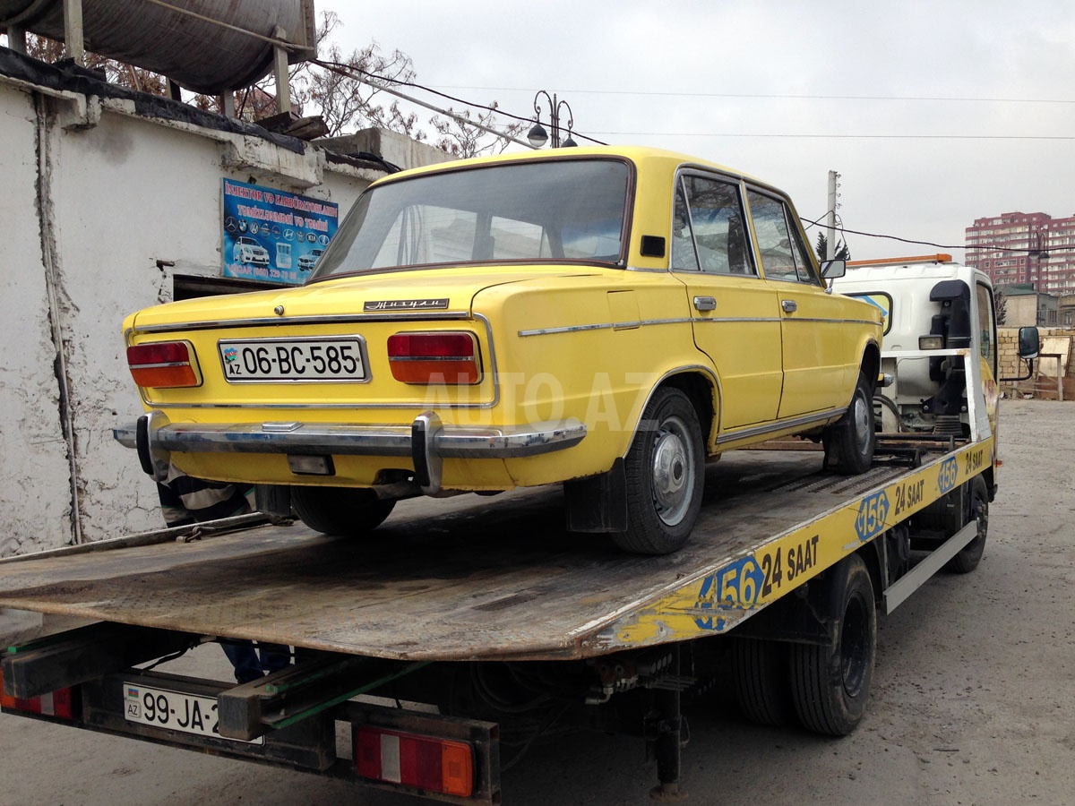

Потом погрузили автомобиль на эвакуатор, и отвезли в другой сервис, на разбор.
Завтра начнут разбирать, управятся за день. Потом дямирчи, до дыр везде проверит на наличие коррозии и возможных очагов в ближайшие лет 20.
Что делать с салоном, пока не решил. Думаю, оставить пока свой, заменив тканевые элементы.
В общем, процесс начался

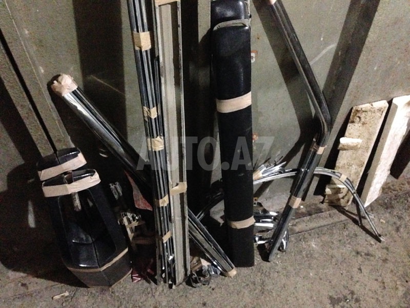

Хотя нет, сделал одно фото, когда только пришел..
Так мой мастер пакует все запчасти, чтоб ничего нигде не потерялось
