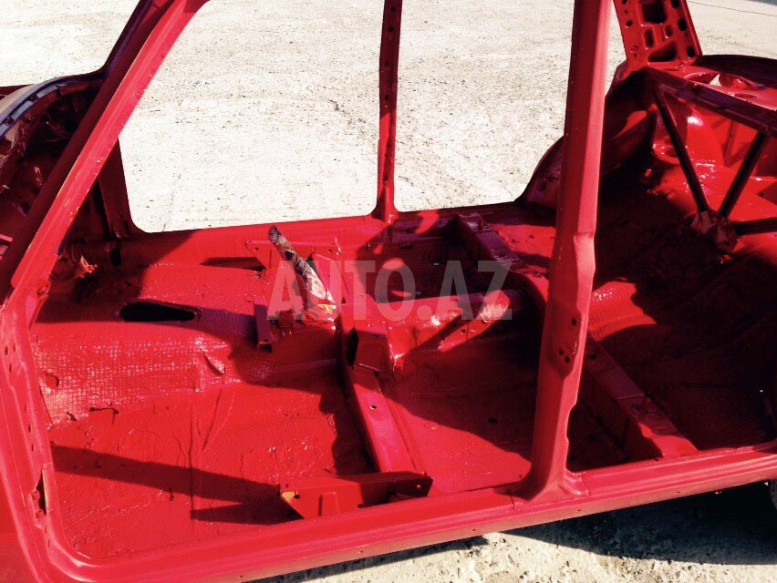

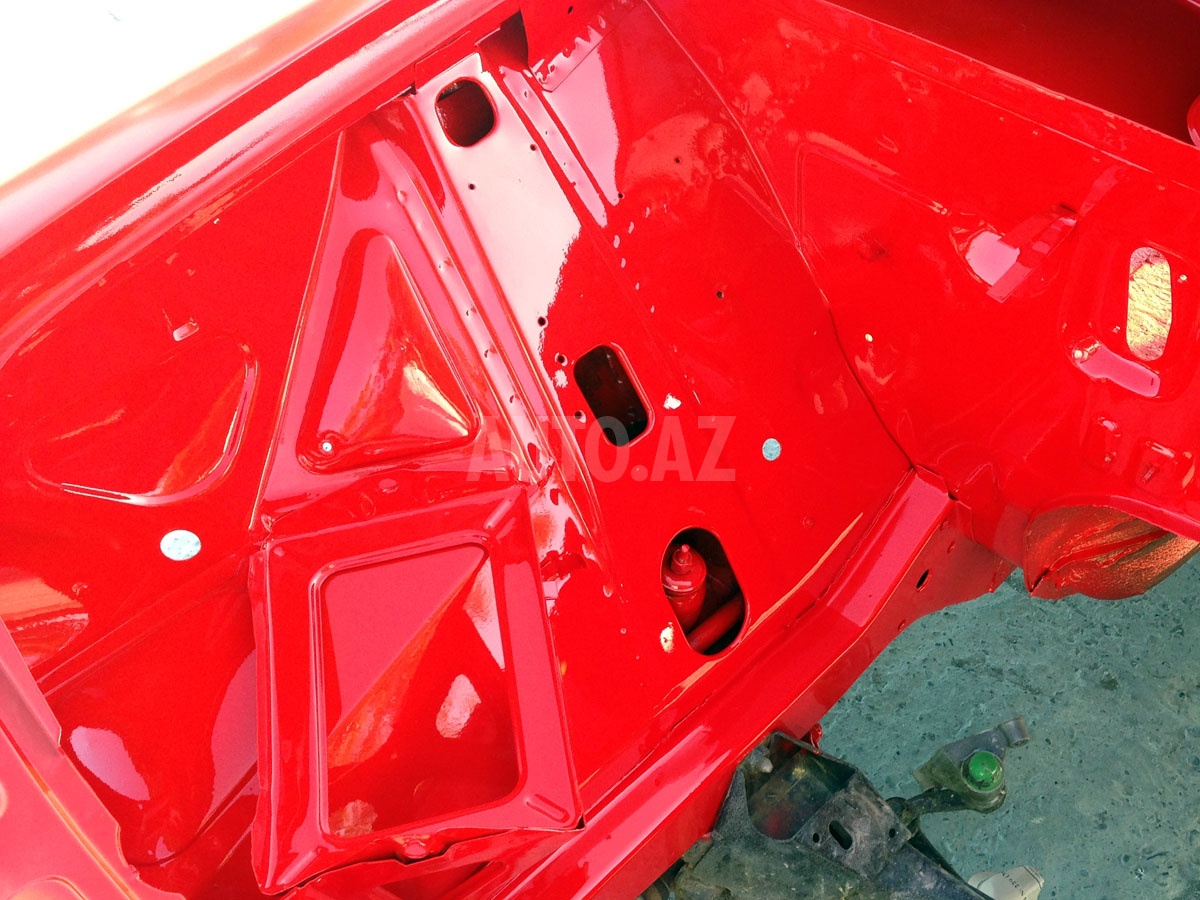

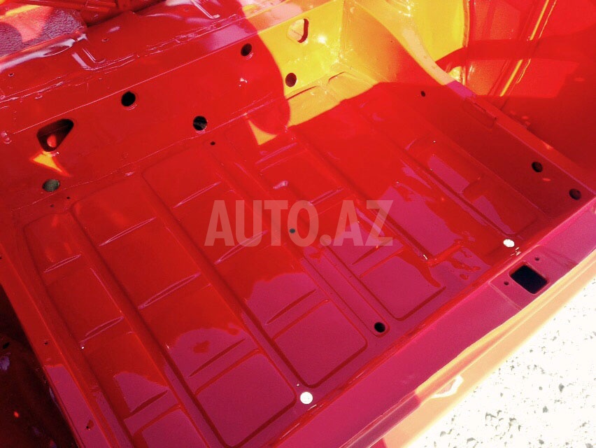

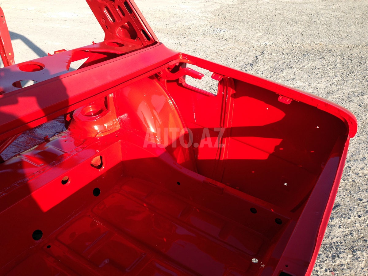

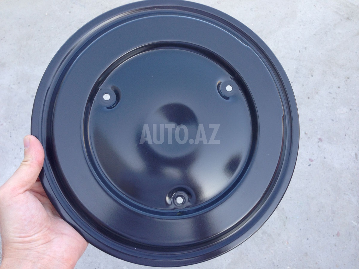

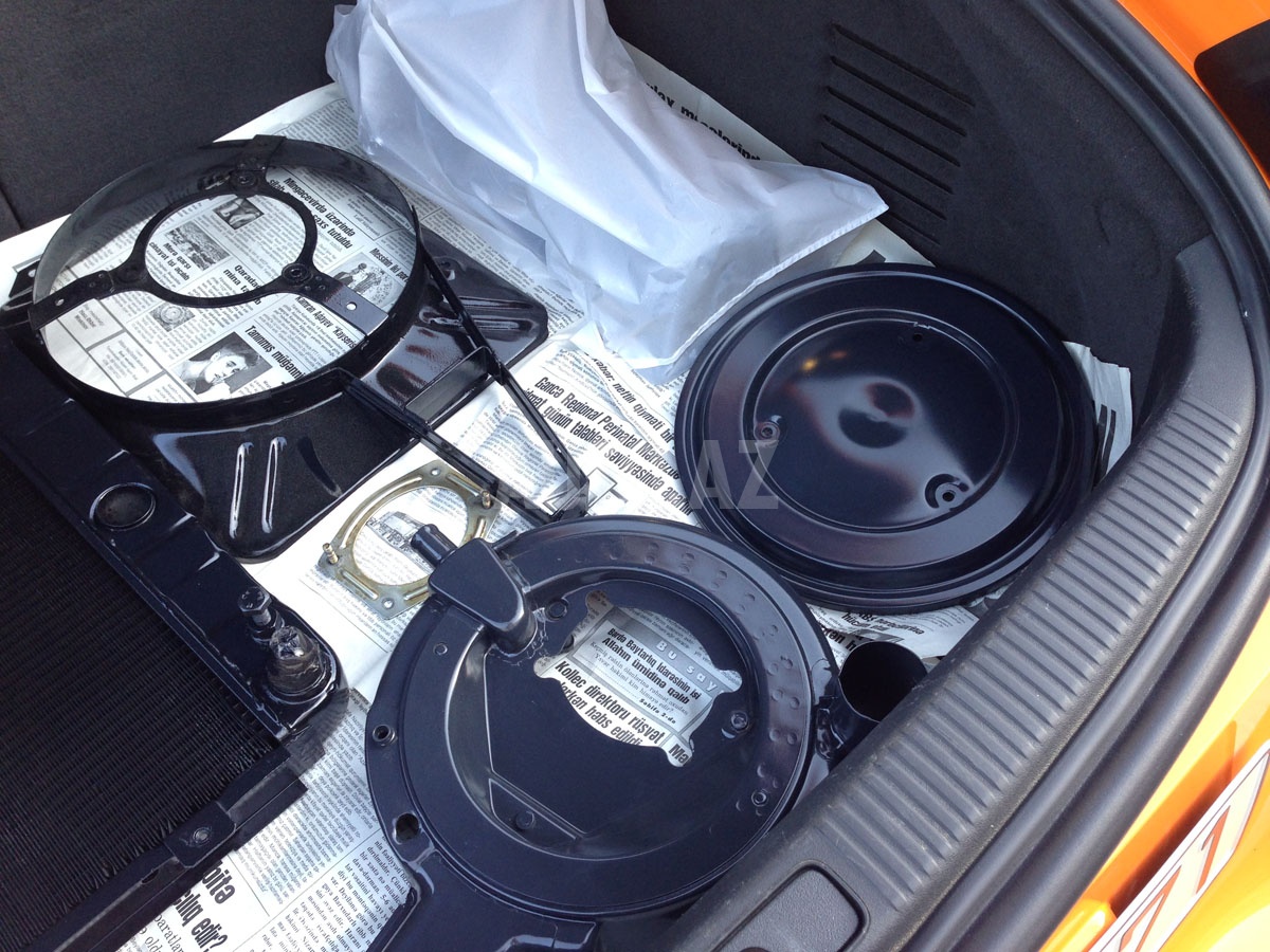

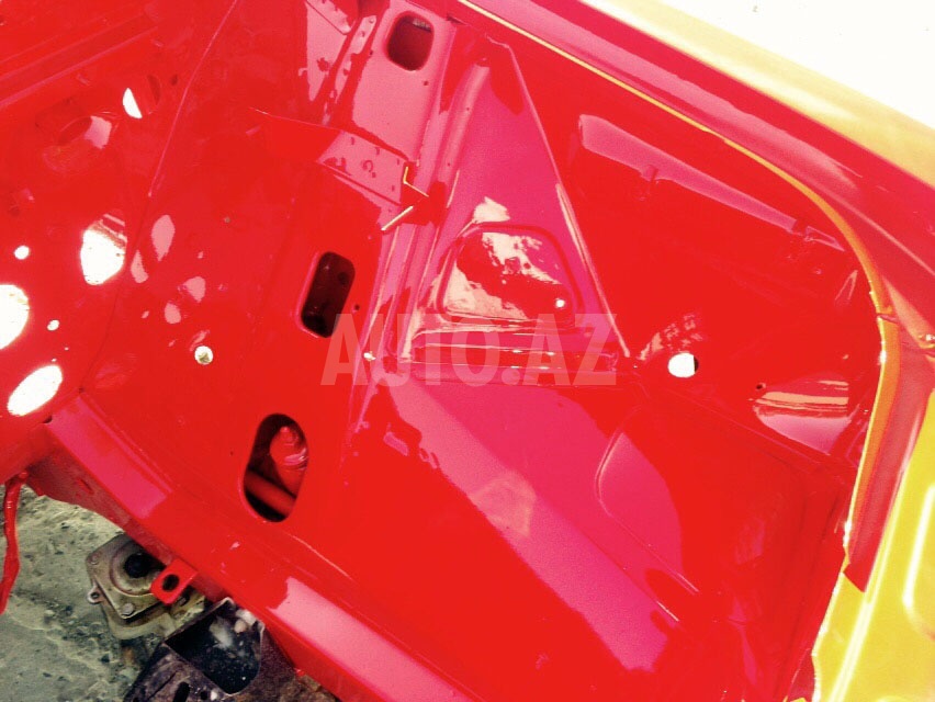

Популярный пост Farid Опубликовано: 8 июня 2015 Автор Популярный пост Опубликовано: 8 июня 2015 Начался процесс покраски Моторный отсек: на первой фотке более понятно, каким будет автомобиль Салон: Багажник: А также, перекрашены крышка клапанная и воздухан, и радиатор со своей накладкой (не совсем корректный цвет не давал покоя, пришлось заново подбирать) Завтра будет краситься сам кузов, послезавтра двери и капот с багажником, на след.день низ автомобиля. Осталось совсем немного 19 Цитата

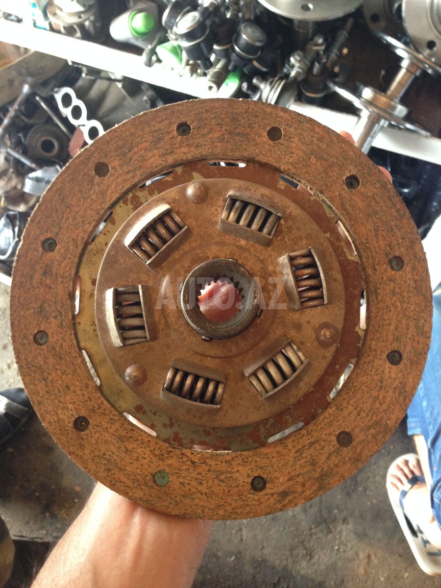

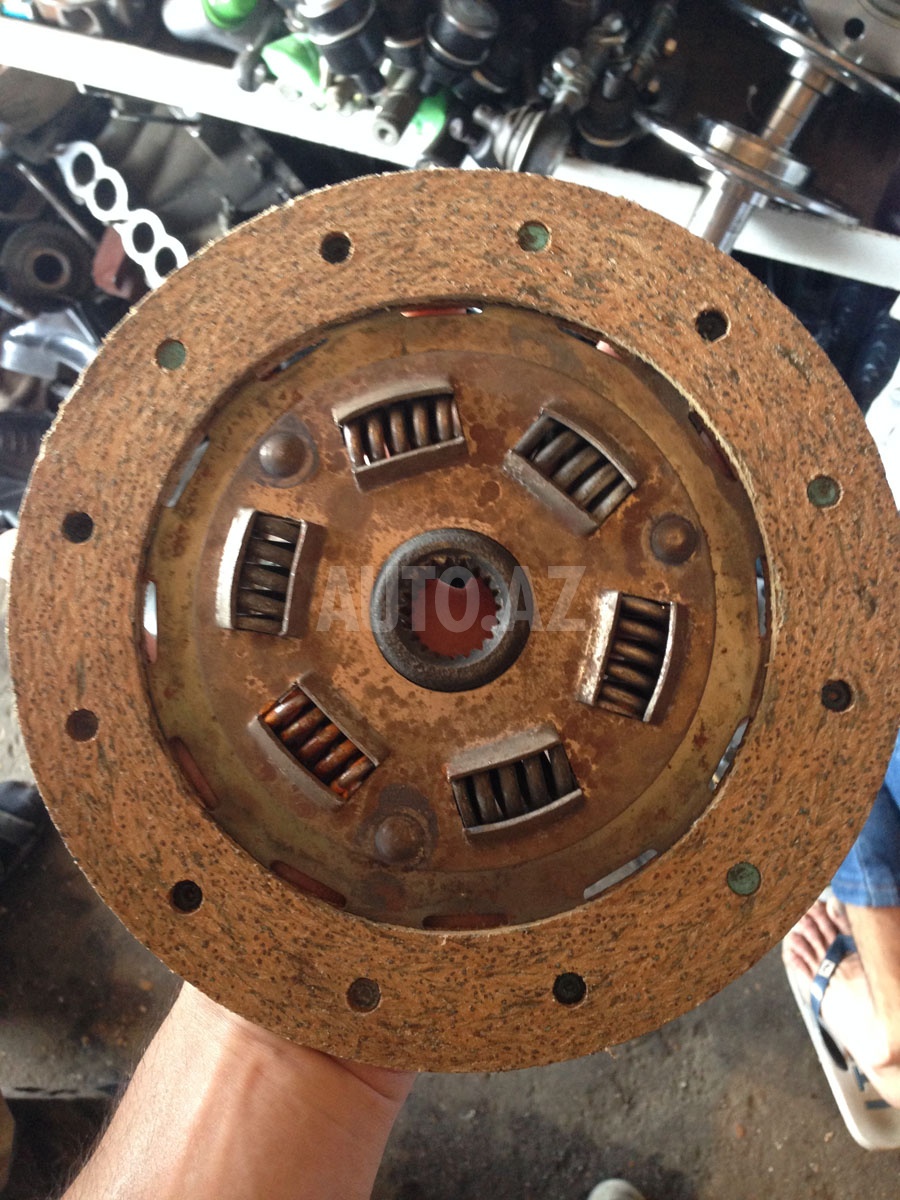

Farid Опубликовано: 13 июня 2015 Автор Опубликовано: 13 июня 2015 Ребята, будьте бдительны, на базаре продаются диски сцепления, будто выпущенные в Советском Союзе. Продавец, он там один, никак не соглашается с тем, что производство современное, так как наклёпки свежие. Оправдывается только тем, что сам диск желтый, как и было в то время. Удалось найти человека, который завозит эти диски (только сам диск), и который тут переделывают, и продают намного дороже себестоимости.. Есть диски 21011 и 2106, ценник 50-70 манат. 1 Цитата
