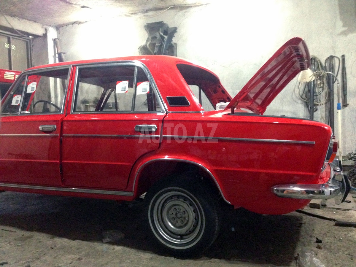

Farid Опубликовано: 27 июня 2015 Автор Опубликовано: 27 июня 2015 Машина собрана приблизительно на 40%, постараемся успеть завтра оставшиеся 60. Фотографий сегодня не делал, т.к. руки были постоянно заняты, устал просто дико, в 9 утра из дома выхожу, в 9-10 вечера возвращаюсь... Короче говоря, ждать осталось немножечко, 98% сделано. Фарид саглыгнан !! Цвет очень красиво выглядит на последних фотках ! Надеюсь и в реальности такой же !! Спасибо! Как завершим все дела, будет большой фото и видео-сет машины, и вообще всех наших замечательных машинок форума Tebrikler edirem urekden !!! Acım taze kurtulamazsın gözlerini kaçırarak моя боль свежа, не можешь освободиться, глаза опуская.. Belki birazcık bozuldun, ruhun belki can çekişiyor Возможно, ты немножко расстроился, твоя душа, может быть, мучается, Belki biraz da kızardın ama sana kırmızı çok yakışıyor Возможно, ты покраснел, но тебе красный цвет очень идет.. Belki birazcık bozuldun, ruhun belki can çekişiyor Belki biraz da kızardın ama sana kırmızı çok yakışıyor Возможно, ты покраснел, но тебе красный цвет очень идет.. Возможно, ты покраснел, но тебе красный цвет очень идет.. Возможно, ты покраснел, но тебе красный цвет очень идет.. Возможно, ты покраснел, но тебе красный цвет очень идет.. Çox sağ ol, Vüqar! Tamamilə doğrudur, rəng elə mən istədiyim kimi çıxıb зыплани черную абрисофку - у тебя кажись была Bakinin yarisi ele bilecey 06 di bu Bilen bilecey ki, bahali sohbetdi. Тем более зачем покупать если не ставишь ) Настоящая черная облицовка (не калёная) – большой артефакт среди всех знатоков-тройководов. В нашей стране знатоков практически нет, и, если я её поставлю, все будет думать, что это 2106, или решетка просто крашена. Поэтому и не тороплюсь. Хотя, экспериментально когда-нибудь да и попробую, тем более, что с красным цветом в тему будет, и с моими экспортными аксессуарами 6

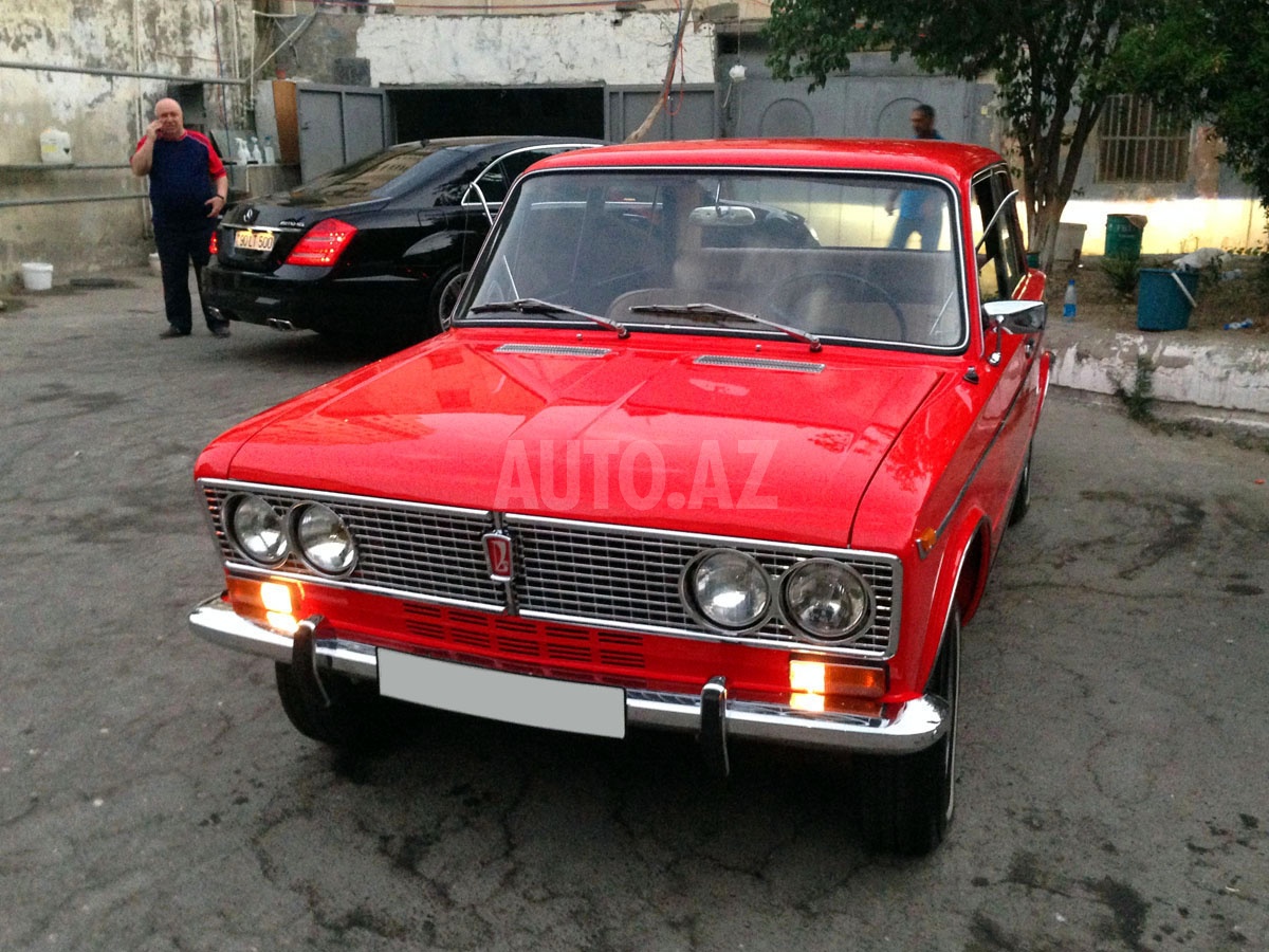

Популярный пост Farid Опубликовано: 28 июня 2015 Автор Популярный пост Опубликовано: 28 июня 2015 Сегодня не успели, но завтра всё доделаем, Ин Ша Аллах! Все хромы, которые вы видете, всё новое. От слизывателей и молдингов дверей, болтов и кронштейнов бампера, до молдинга порогов и арок. Все резинки тоже новые. Все пистоны тоже свои, 2103, новые. Стопы тоже поменял, на предыдущих фотках были старые. Спереди всё тоже новое, облицовка, значок, фары чехословацкие (ближние мне подарили по одной штучке Эльнур и Ильхам, получился полный комплект, спасибо им!), подфарники, и т.д., и т.п. Сетки на задней стойке вообще ранние. Обратите внимание еще на клыки Такие же стоят спереди. Практически всё СССР, родное тройковское, а не от современных 06, новьё! Бампера, правда, старые остались. Ща соберу всё, подумаю, стоит ли их менять на новые. А тем временем, её дожидается братик, на которой заменил сегодня сетки капота, их из России привез. Те, что тут продаются, хром сходит с них Помыл её сегодня, сразу засияла На днях ряддэлянём колонки с задней полки, доделаем мелочевку, и на полную химчистку. Всем спасибо за внимание, и до завтра! 21

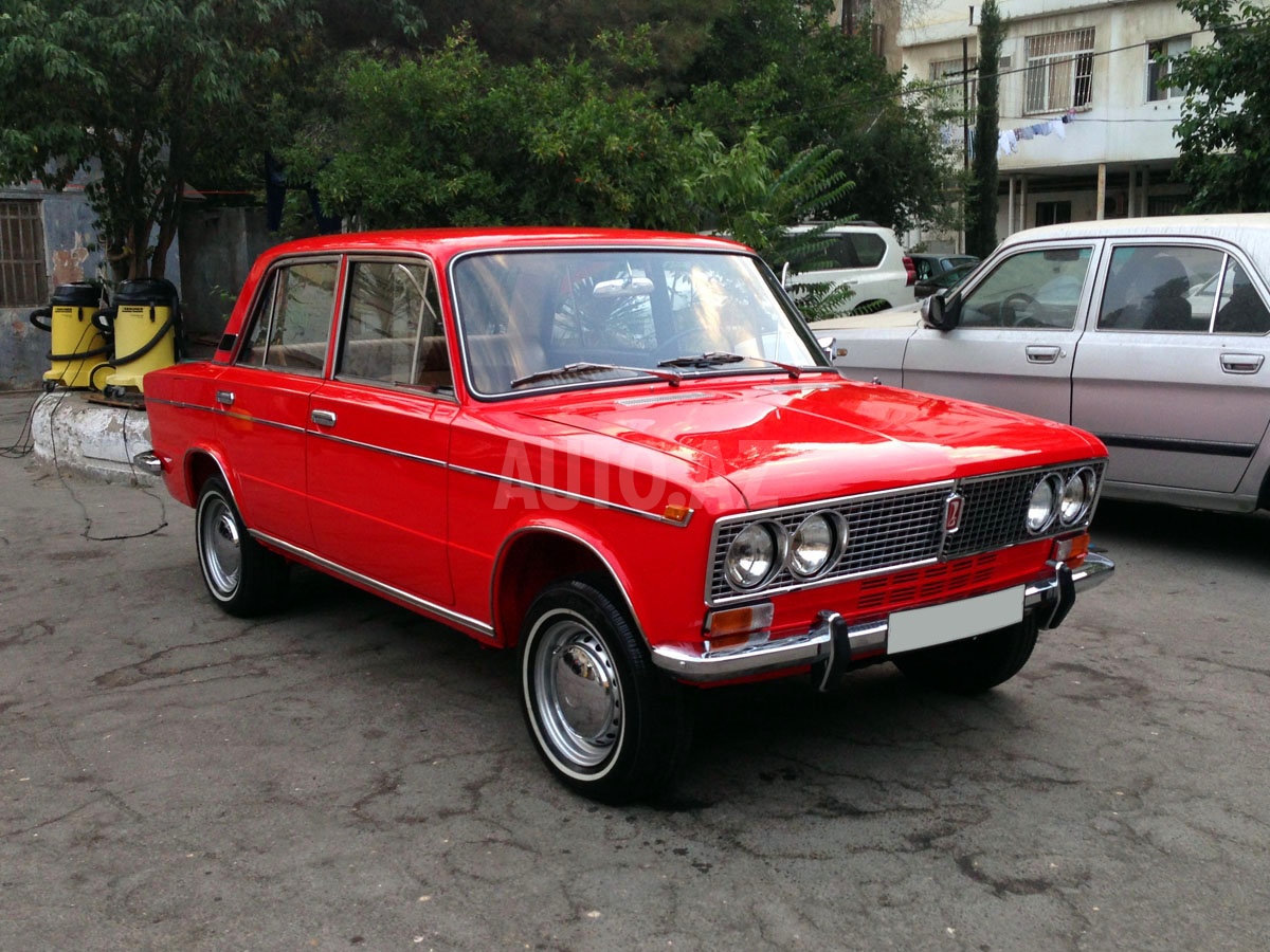

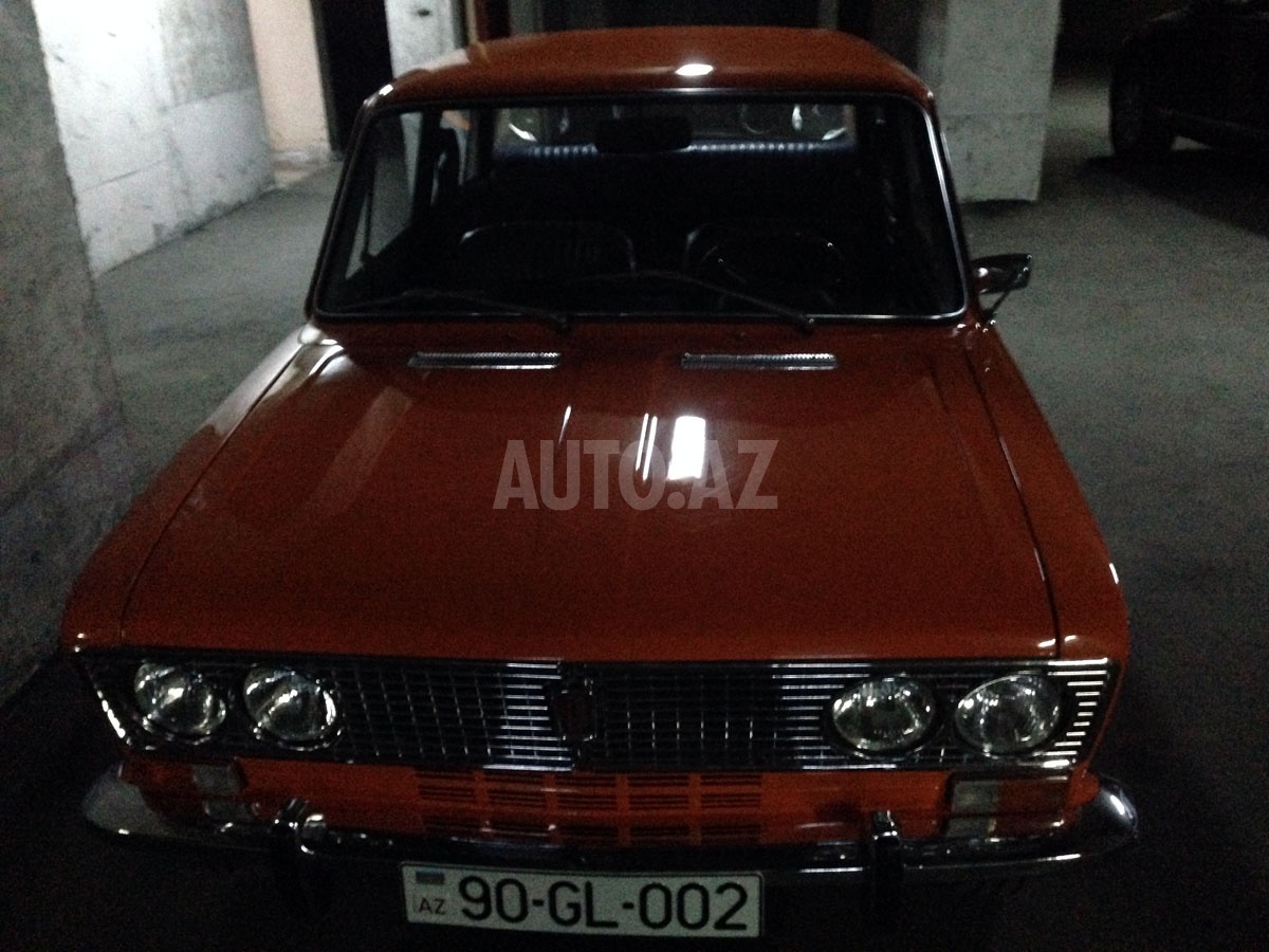

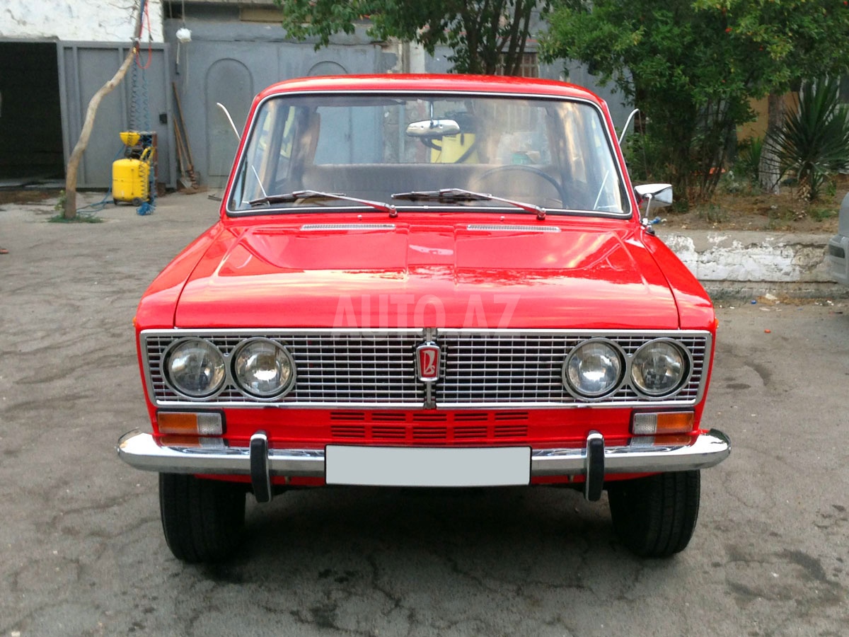

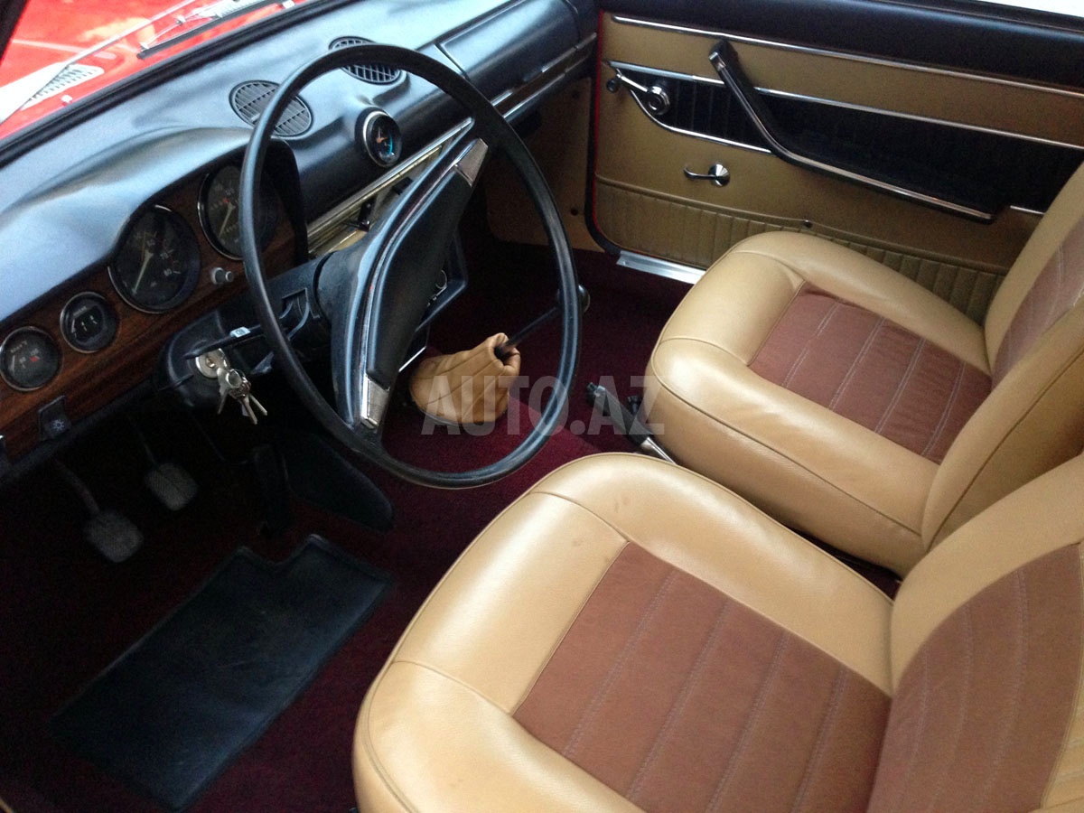

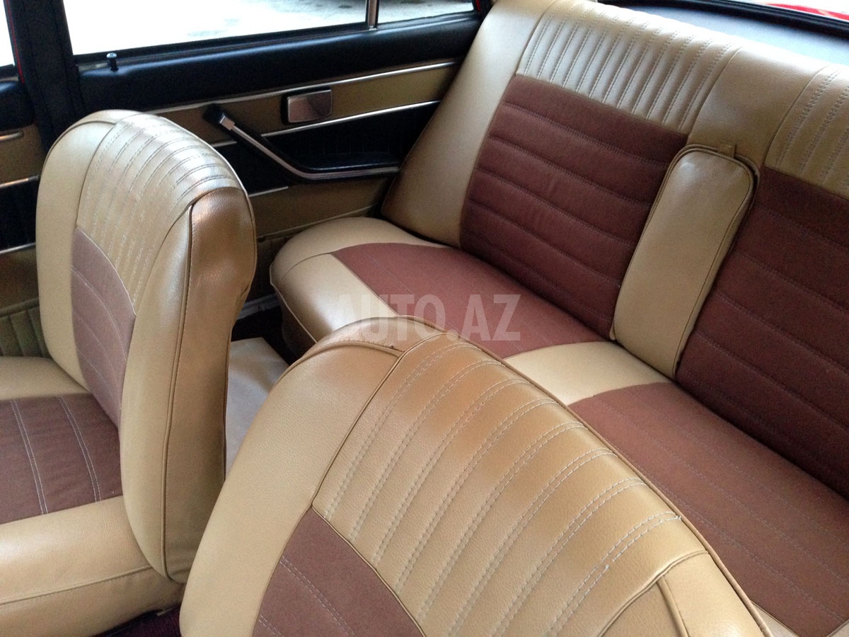

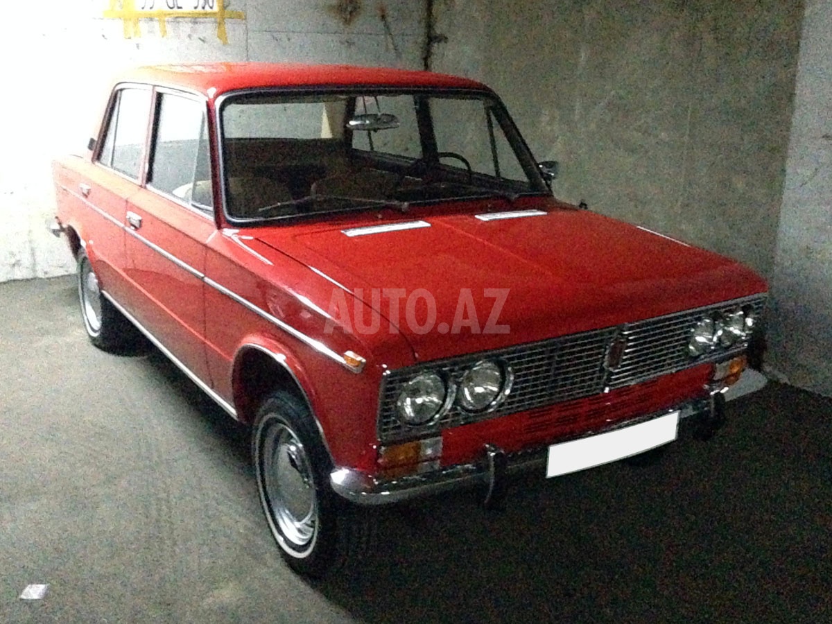

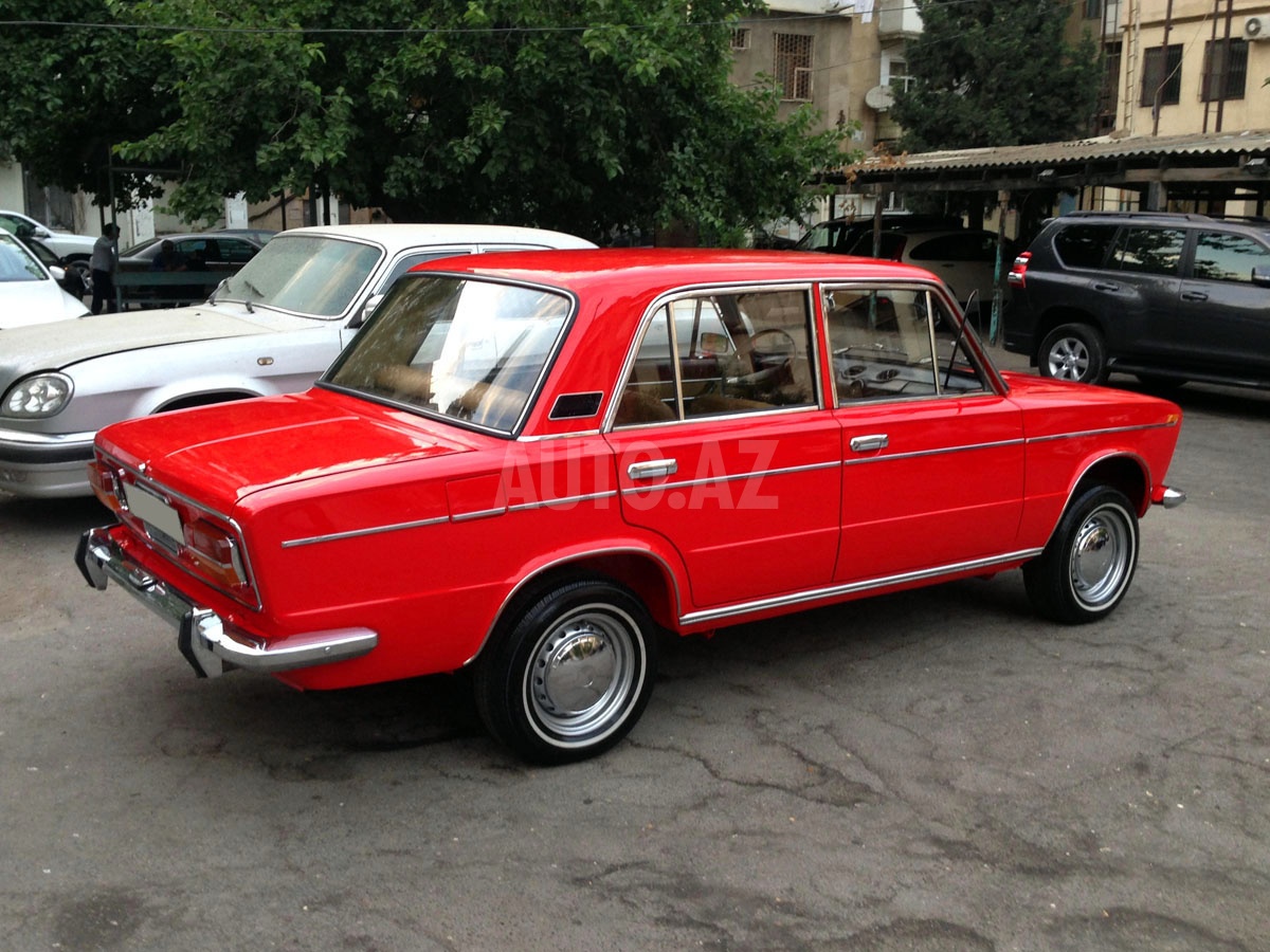

Популярный пост Farid Опубликовано: 1 июля 2015 Автор Популярный пост Опубликовано: 1 июля 2015 Опередил меня, Тогрул )) Итак, сегодня машину завершили. Не полностью, но частично. Но сначала фотки Первая мойка: Номер машины закрасил, потому что он меня дико раздражает )) Цвет машины на фотографиях не получается таким, какой он в жизни. А в жизни он очень насыщенный, чистый чистый красный цвет Кстати, салон получился таким, спасибо Вугару! Ночью смотрится что-то в этом роде Ну, а потом оставил на парковке, где стоят братья, оранжевые 03 и Ауди Теперь касательно того, что не доделано: (пишу также и для себя, чтоб не забыть) 1) нужно отвезти на развал 2) отвезти к электрику, чтоб установил грелку 3) заменить приборы на экспортные 4) заменить лампочки в подфарниках (сами они новые, лампочки старые) 5) заменить лампочки в подсветке заднего номера 6) подключить радио, сейчас не подключено 7) поставить руль Нарди 8) к чехольщику, чтоб затянул нитки на кожухе КПП, чтоб тот плотно прилег к ковру 9) там же, натянуть на заднюю полку родной бежевый материал, он у меня есть, но до чехольщика своего не дозвонился, поэтому полка сейчас черная 10) подрегулировать напольную педаль газа – кстати, она ооооооочень удобная! 11) отрегулировать двери, капот, багажник, бампера, подфарники – чтоб всё было миллиметр в миллиметр. пока жду, чтоб просели немного 12) покрасить болты, которыми крепятся двери, капот, багажник и лючок бензобака 13) закрепить номерную табличку, которой нет сейчас на машине (возможно, поставлю новую, её тоже сделал заранее) 14) купить половики – найти такие, чтоб напольная педаль хорошо смотрелась 15) оттереть белые канты на колесах, чуть потемнели, пока лежали в гараже 16) подрегулировать тормоза, сейчас кажется, что немного воздуха осталось 17) оформить на себя, и поменять номера 18) купить и установить шильдик на багажник, сейчас там пусто 19) пока всё это сделаю, стойка немного просядет, буду думать, стоит ли занижать перед/зад 20) заменить обивки задней стойки, я купил сссровские 2101, от 2103 не нашел, а они, оказывается, разные 21) прикупить пару ништяков, не скажу какие ))) 22) заменить планку, что за пепельницей Пока всё. По мере вспоминания буду дописывать. Как что сделаю, отмечу рядом плюсиком. Спасибо за внимание! 23
VYUGAR Опубликовано: 1 июля 2015 Опубликовано: 1 июля 2015 Цвет огонь !!! про интерьер не говорю ... я сохну ))) 3
