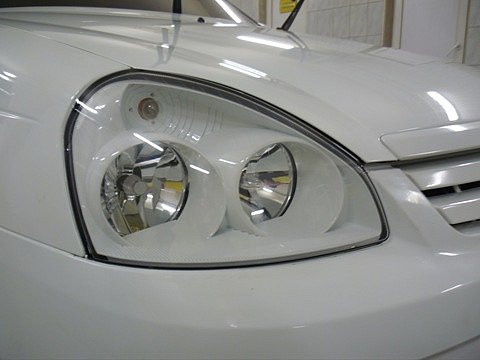

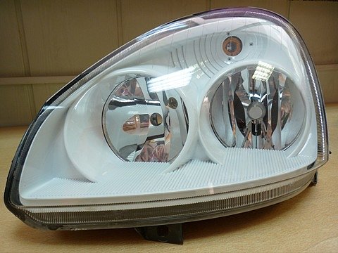

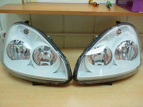

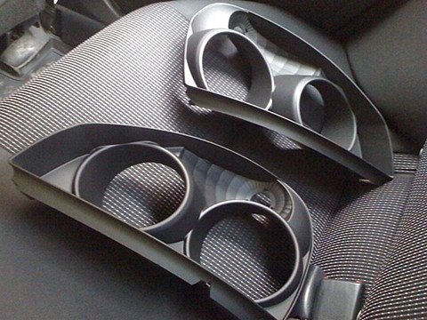

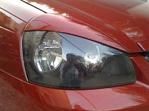

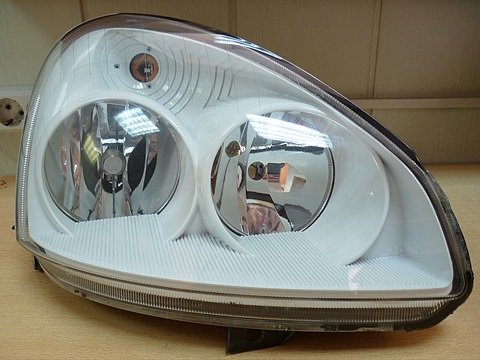

096 Опубликовано: 22 марта 2010 Опубликовано: 22 марта 2010 Красим фары на приоре это не сложно.надо снять бампер, открутить фары, потом снять скобы, которые держат саму пласмассу ; нагреть места где держит герметик.например феном, потом открутить аккуратно отрожатель там помоему 4 самореза, снять отражатель и покрасить ! ©

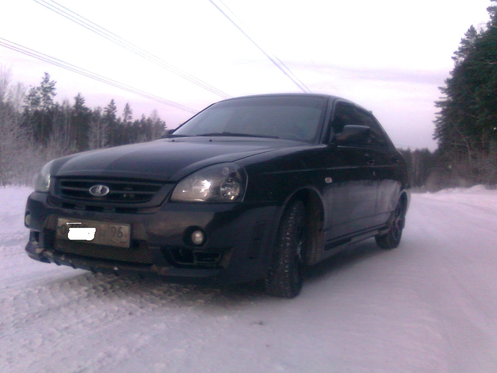

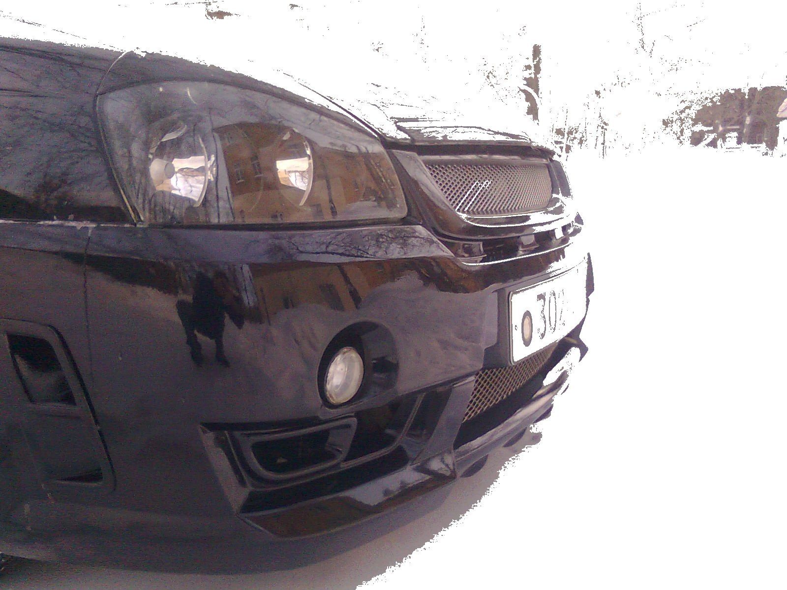

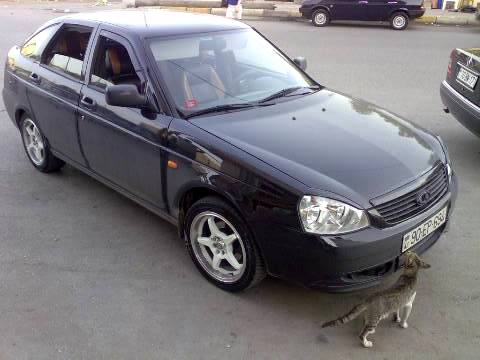

Назим Опубликовано: 22 марта 2010 Опубликовано: 22 марта 2010 Последний вариант очень хорош, тёмная машина тёмная оптика, стоит подумать над этим Надир.
Nadir Опубликовано: 22 марта 2010 Автор Опубликовано: 22 марта 2010 только что посмотрел на машине там нечего делать просто.. попробую это тоже свооими Очумелыми руками))))))))))
V-zeer Опубликовано: 22 марта 2010 Опубликовано: 22 марта 2010 ты так думаешь?Уверен.Машина черная + черные реснички. Сейчас у машины злой взглядЕсли фары покрасишь, они не видны будут, вид потеряется.
Nadir Опубликовано: 22 марта 2010 Автор Опубликовано: 22 марта 2010 Гагуля я посматрел на одном сайте немного стрёмненько выглядит на чёрной на белой да,красиво а,вот на чёрной нет. Она старенькой смотрится -((
V-zeer Опубликовано: 22 марта 2010 Опубликовано: 22 марта 2010 Гагуля я посматрел на одном сайте немного стрёмненько выглядит на чёрной на белой да,красиво а,вот на чёрной нет.Я об этом и говорю.
