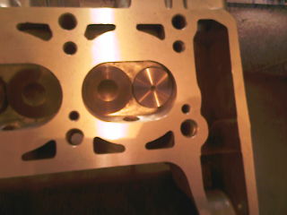

если будеш разбирать низ, то на поршне можно будет сделать гнездо под клапан, хотя хз, поршня 05 да и клапана большие :crazy:
Опубликовано: (изменено)
Валик, поставлю для начало 213. Фрез я думаю 1.5 максимум. Низ хорош, трогат не буду.

41*35 почти предел для 79 цилиндров в зависимости от того какое расстояние будет между клапанами

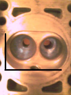

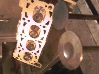

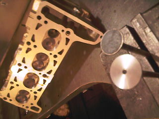

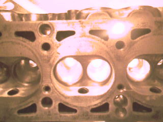

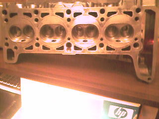

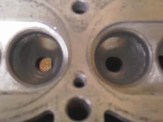

Сегодня довел КС до ума и приливы вокруг направляющих. Осталось, воткнут направляющие, притирка и фрез.
Клапана Форд Скорпион 41.5 и Опел Аскона1.6 35

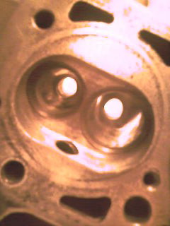

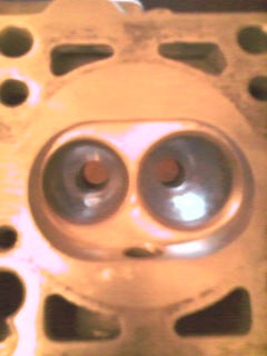

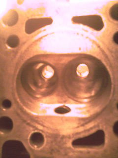

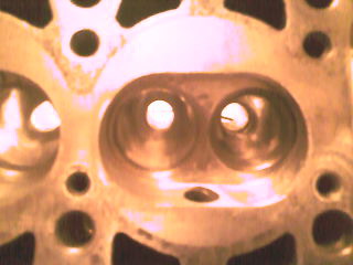

довел КС до ума
чёт на фотке я ниче доработанного не вижу
Можеш пояснить что дорабатывалось?
Впускные клапана почти упирались к стенки КС .От шкурил и полернул сделал щель между стенкой и клапаном. Потом отверстие для свечей тоже от шкурил , теперь свечка ближе к клапанам 0.5мм
Изменено пользователем АТЕЦ

какая длина у этих клапанов? и какой диаметр стебля?
где купил и сколько стоят ? ))
Опубликовано:
Из всего того что ты сделал я может понял процентов 5 не больше :) Халалды амма за такой энтузиазм. Удачи в доработках.
Опубликовано:
Длинее стока,диаметр стебля 8мм.
на против Mитсубиши моторс на проспекте бабек.
1-41 32манат за комплект
2-35 26манат за комплект
магазин Опел пожалуйста, почти любой.
Аллах сенден разы галсын!

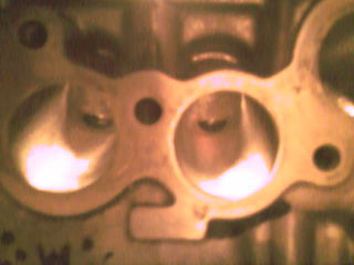

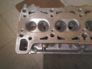

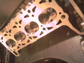

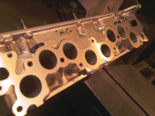

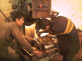

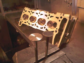

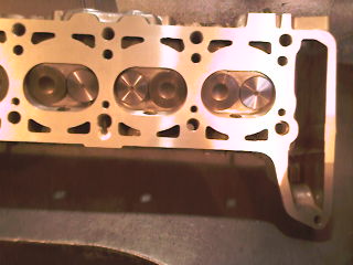

Горячие фотки. Фрезанули на сотку пока, опят в поисках выпускного клапана, заибис.

sorushmaq ayib olmasin, когда всё поедет? :blink:
ты всё точишь и точишь, ортада хяля ничего нет, а хочется увидеть
Опубликовано:
Есчо чут-чут и всё, поедет.
Эт называеться хяля ничего нет.
