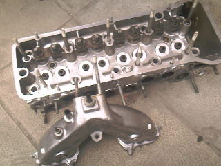

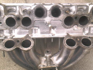

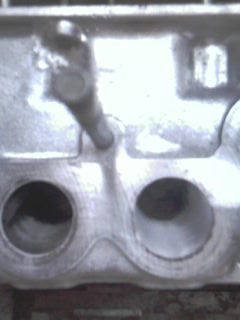

АТЕЦ Опубликовано: 12 сентября 2008 Автор Опубликовано: 12 сентября 2008 (изменено) Сегодня был расточен один из выхлопных каналов. Диаметр стока 28, расточен до 32, можно и 34, но не будем рисковать. Изменено 12 сентября 2008 пользователем АТЕЦ Цитата
Wa1do Опубликовано: 12 сентября 2008 Опубликовано: 12 сентября 2008 Как, исправляет нашый уста миллети? Цитата
Vasif_775 Опубликовано: 12 сентября 2008 Опубликовано: 12 сентября 2008 Машина-зверь Сколько выжимал на ней? Цитата
АТЕЦ Опубликовано: 13 сентября 2008 Автор Опубликовано: 13 сентября 2008 (изменено) Как, исправляет нашый уста миллети? Ни один уста, завод не взялся за это дело, даже 100 манат предложиль, наконец сам взялся, буду точить дальше. Машина-зверь Сколько выжимал на ней? Vasif_775 Спасибо! Выжимал 170-180 проста нужна музыка Балам ееее. После 150км/ч стоп, набирал максималку с трудом. Изменено 13 сентября 2008 пользователем АТЕЦ Цитата
