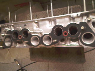

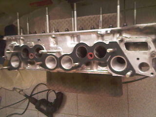

Rufatiwe Опубликовано: 13 сентября 2008 Опубликовано: 13 сентября 2008 можно узнать технологию расточки?Как я понял планируются выходные клапаны по больше? Цитата

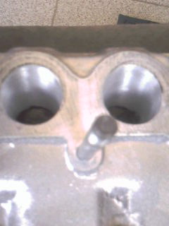

АТЕЦ Опубликовано: 13 сентября 2008 Автор Опубликовано: 13 сентября 2008 (изменено) можно узнать технологию расточки?Как я понял планируются выходные клапаны по больше? Входной клапан будет переделан для большего потока воздуха. Расточка выхлопного канала гага, чох да асан иш дейил. Дрель +Шланг на сверло +Шкурка = Вперед Франция. Изменено 13 сентября 2008 пользователем АТЕЦ Цитата
АТЕЦ Опубликовано: 13 сентября 2008 Автор Опубликовано: 13 сентября 2008 (изменено) Теперь и второй канал расточен. Планирую расточить входной коллектор тоже размер стока 30, увеличить до 32мм . Изменено 13 сентября 2008 пользователем АТЕЦ Цитата

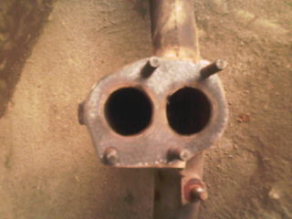

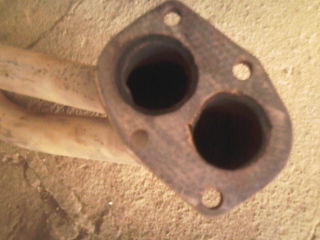

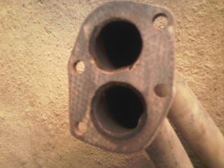

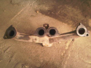

АТЕЦ Опубликовано: 15 сентября 2008 Автор Опубликовано: 15 сентября 2008 (изменено) Сегодня поменял термостат, снял глушак стоковый. Бляя вот идиоты сморю размеры дыр в стоке 1-24мм, 2-22.5мм Дальше, взял коллектор померил размеры то что с глушаком стыкуется 1-23.5мм, 2-24мм потом говорим, не едет. Перевернул коллектор, 4 дыры 1-19мм, 2-18.5мм, 3-19мм, 4-20мм. И все влетает в 40 трубу, вот тебе и завод(Заповедник)честно говоря. Изменено 15 сентября 2008 пользователем АТЕЦ Цитата

АТЕЦ Опубликовано: 16 сентября 2008 Автор Опубликовано: 16 сентября 2008 Сегодня с выхлопным каналом все решилось.Будем делат вход. Цитата
