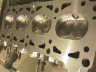

my011 Опубликовано: 15 декабря 2008 Жалоба Поделиться Опубликовано: 15 декабря 2008 (изменено) короче одна голова хорошо а две лучше итак поехали! Эмин у тебя 06 двиг 79*80 1,9 недоход поршня 011 т.е без цековок под клапана с небольшим углублением так вот обьем етой выемки не 12 а 3,7 короче с ж плучается 9,3 не плохо можешь нивовскую прокладку с герметиком поставить она тоньше вроде получится около 9,5 Изменено 15 декабря 2008 пользователем my011 Ссылка на комментарий Поделиться на других сайтах Больше способов поделиться...
АТЕЦ Опубликовано: 15 декабря 2008 Автор Жалоба Поделиться Опубликовано: 15 декабря 2008 (изменено) короче одна голова хорошо а две лучшеитак поехали! Эмин у тебя 06 двиг 79*80 1,9 недоход поршня 011 т.е без цековок под клапана с небольшим углублением так вот обьем етой выемки не 12 а 3,7 короче с ж плучается 9,3 не плохо можешь нивовскую прокладку с герметиком поставить она тоньше вроде получится около 9,5 Так и сделаю. 0.02 метала снять с головы?. Зачем прокладку с герметиком? Содержимое этого сообщения скрыто.Чтобы увидеть его, вам следует войти на форум, или пройти регистрацию, если её у вас нет. Изменено 15 декабря 2008 пользователем АТЕЦ Ссылка на комментарий Поделиться на других сайтах Больше способов поделиться...
my011 Опубликовано: 15 декабря 2008 Жалоба Поделиться Опубликовано: 15 декабря 2008 по красному герметику ты ее отличиш от других если хочешь сж 10 при 1,9 недоходе и у теба щас 28 кубов в кс то 0,5 это предел для твоей головки и береги ее от перегрева Ссылка на комментарий Поделиться на других сайтах Больше способов поделиться...
АТЕЦ Опубликовано: 15 декабря 2008 Автор Жалоба Поделиться Опубликовано: 15 декабря 2008 Болты по моему тоже нужно пилит на 0.2мм Ссылка на комментарий Поделиться на других сайтах Больше способов поделиться...
my011 Опубликовано: 15 декабря 2008 Жалоба Поделиться Опубликовано: 15 декабря 2008 ненада Ссылка на комментарий Поделиться на других сайтах Больше способов поделиться...
АТЕЦ Опубликовано: 15 декабря 2008 Автор Жалоба Поделиться Опубликовано: 15 декабря 2008 ненада Тонкая прокладка и пиленая ГБЦ почти на 2мм. Ссылка на комментарий Поделиться на других сайтах Больше способов поделиться...
my011 Опубликовано: 16 декабря 2008 Жалоба Поделиться Опубликовано: 16 декабря 2008 длины болта хватит если так беспокоит можеш шайбу поставить шлифуй и ставь ее поскорей горек нече ишлиир седло Ссылка на комментарий Поделиться на других сайтах Больше способов поделиться...
АТЕЦ Опубликовано: 19 декабря 2008 Автор Жалоба Поделиться Опубликовано: 19 декабря 2008 Подключили аккумулятор и завели мотор. Ощущения такие, что мотор задышал и зарычал. Прогревные обороты холостого хода взлетели до 1900 обмин (раньше не более 1500). Прогрелись и поехали. Движок резвее начал реагировать на нажатие педали акселератора. Лучше тянет на низких оборотах. А звук, вырывавшийся из-под капота и возникающий на 6000 обмин, просто привёл в восторг. Самый интересный эффект - очень сильное торможение двигателем. Если при переключении передач отстать с подачей газа, то машин приседает на передок очень резво. Геморно все это, но приятно когда видишь как работает машина. Ссылка на комментарий Поделиться на других сайтах Больше способов поделиться...
