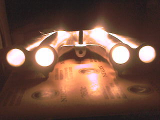

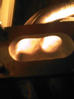

АТЕЦ Опубликовано: 26 сентября 2008 Автор Опубликовано: 26 сентября 2008 Перегородка распилена до 5см. Цитата

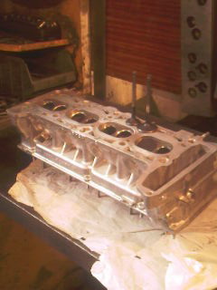

АТЕЦ Опубликовано: 27 сентября 2008 Автор Опубликовано: 27 сентября 2008 Впуск готов! Я вам скажу за 100 АЗН, некто не возмется за это дело. Посмотрим, что будет. Цитата

Rufatiwe Опубликовано: 27 сентября 2008 Опубликовано: 27 сентября 2008 какие 5 см?? по картинке ты как бы продырявил перегородку какая толшина стеники перегородки с втоке? Цитата
АТЕЦ Опубликовано: 27 сентября 2008 Автор Опубликовано: 27 сентября 2008 (изменено) какие 5 см?? по картинке ты как бы продырявил перегородку какая толшина стеники перегородки с втоке? Возми в руки коллектор и тебе все будет понятно. Толщина 6мм >12мм. Гагаш, бир дене 130 топливный жиклер(солекс 21073) тапа билерсен? Изменено 27 сентября 2008 пользователем АТЕЦ Цитата

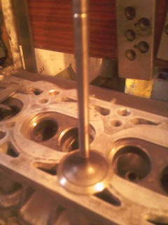

АТЕЦ Опубликовано: 29 сентября 2008 Автор Опубликовано: 29 сентября 2008 Orxan116 Мotoru ystynə qoymaga ne var ki, 1-2 saatliq əmeliyyatdir.Əsas klapanlardir, qaldi bayramdan sonraya. Zavod klapanin razmeri 37-dir. Biz ise 40 razmer qoymaliyiq. Soourma qabilliyyeti olsun. Цитата
АТЕЦ Опубликовано: 29 сентября 2008 Автор Опубликовано: 29 сентября 2008 (изменено) Клапаншировщик )) дейир проблем йохдур. 102 клапаны гайтарды. Деди ИВЕКО, автобусун клапаныны гойажам. Изменено 29 сентября 2008 пользователем АТЕЦ Цитата
Rufatiwe Опубликовано: 29 сентября 2008 Опубликовано: 29 сентября 2008 Ивэко клапанынын узунлугу ня гядярди?? Цитата
АТЕЦ Опубликовано: 29 сентября 2008 Автор Опубликовано: 29 сентября 2008 (изменено) Ивэко клапанынын узунлугу ня гядярди??Узунду, енлидир, йунгуллешмелидир, чекилмелидир,притиркаланыб обработка олунмалыдыр. Седлосу да дейишилмелидир.Магните де йапышмыр, дейир беле йахшыдыр. Изменено 29 сентября 2008 пользователем АТЕЦ Цитата

АТЕЦ Опубликовано: 26 октября 2008 Автор Опубликовано: 26 октября 2008 Остановился на варианте клапанов 41х35, СЖ окала 10, на 95 сварит. Скора будут, фота. Клапаншировшик моск ипет. Цитата
АТЕЦ Опубликовано: 27 октября 2008 Автор Опубликовано: 27 октября 2008 Тешеккур едирем! АммаКлапан поршенни өпмесе јахшыдыр. Поршен 2105-ди 79. Цитата

FaShisT Опубликовано: 31 октября 2008 Опубликовано: 31 октября 2008 Клапан поршенни өпмесе јахшыдыр. Поршен 2105-ди 79.а перекрытие у вала какое ? и на сколько фрезеруеш ГБЦ ? Цитата
