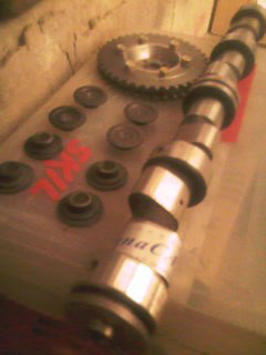

Заказал распредвал М15, доработанные тарелки и регулируемую звездочку.
Мy011 регулируемая звездочка стоит 600руб, заказал и для тебя.
На днях буду мутит, тросиковый привод педали газа от инжектора.
Преимущество это мягкая и более информативная педаль газа.

Будем ровненько фрезеровать постел, сняв этот самый 1 мм (+-0,05).
Делается это на фрезерном станке.
Корпус распредвала устанавливается вверх ногами на фрезерном столе,
так, чтобы эта поверхность была параллельна столу,
и аккуратненько проходят фрезой (можно не сразу, а за 2-3 прохода).
