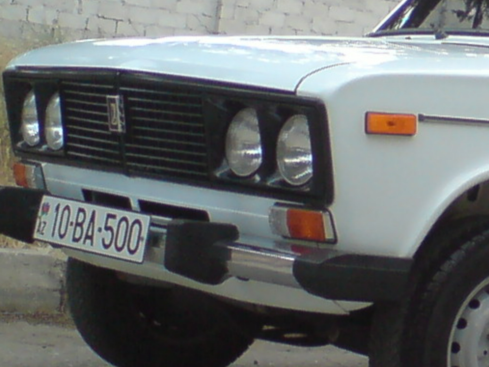

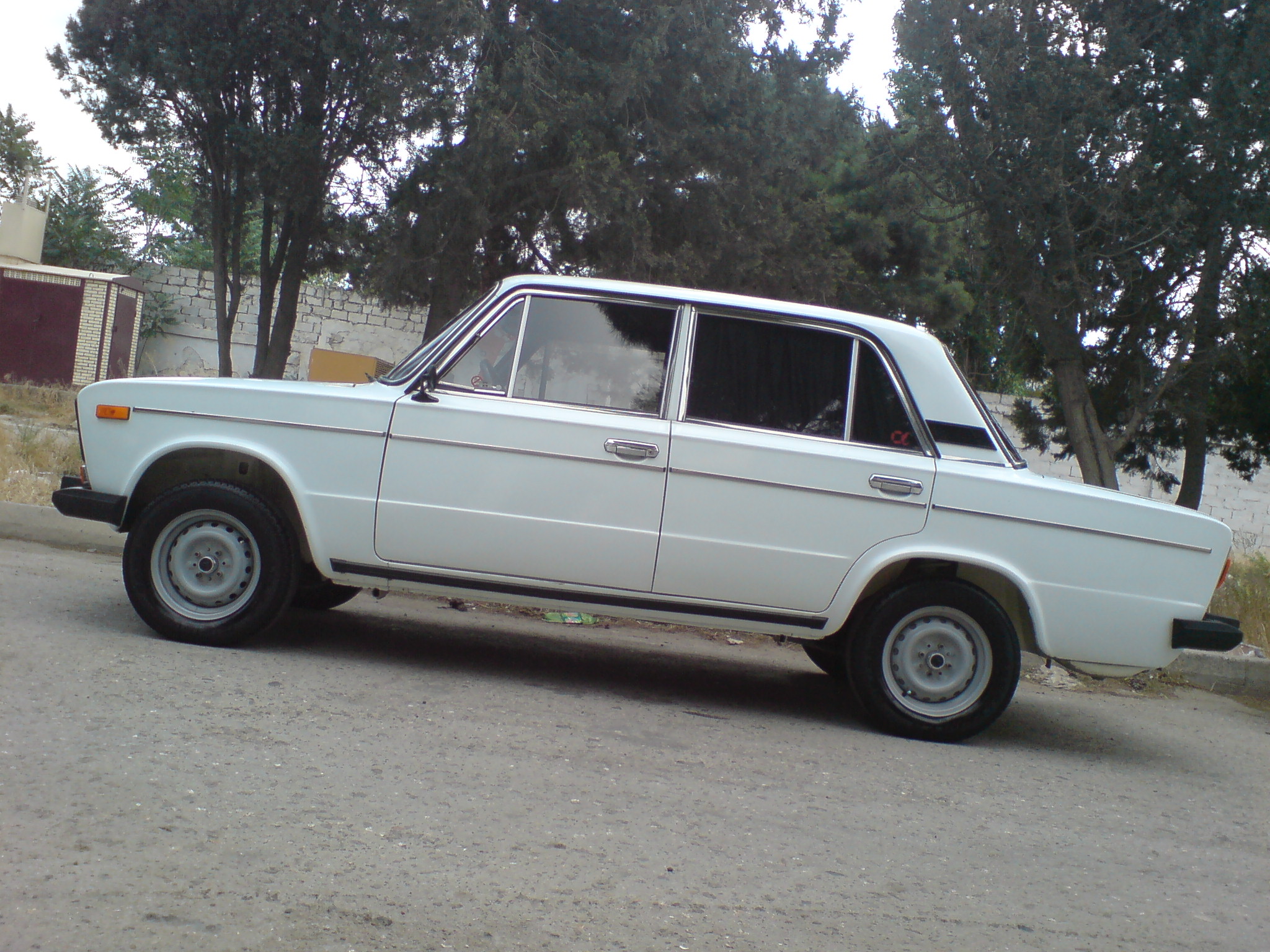

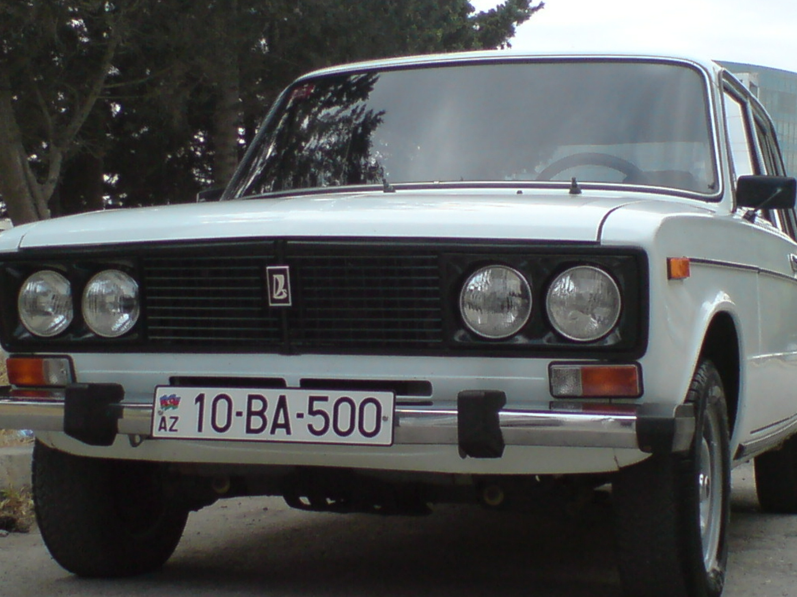

АТЕЦ Опубликовано: 25 июля 2009 Автор Опубликовано: 25 июля 2009 (изменено) ВА-500 После долгой стоянки в гараже едем в собирун-2. 3-я фото 12 бармаг Изменено 25 июля 2009 пользователем АТЕЦ Цитата
