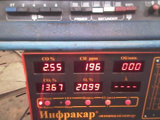

FaShisT Опубликовано: 13 января 2009 Опубликовано: 13 января 2009 Нуоз на данный момент какой ? Цитата
АТЕЦ Опубликовано: 13 января 2009 Автор Опубликовано: 13 января 2009 (изменено) Бу ҝүн ҝетдим аеропорта, гајыданда дедим бир сүрүм буну ҝөрүм не ҝедир. Ителедим она неји вар Бир,ики, бирдене сес күј ҝөтүрдү алеми дәһшәт. Бахырам ала 140 стрелкада машын ҝетмир,не олду буна није ҝетмир? Бирдә бахырам ала 3 –дәди, бирдене 4, 150-160 ДЈП-лери дејир а бу кимдир, бахырам көпејин бири дүшүб хвоста. Менде ки аста ҝедән намәрди гојдум онун арзусуну үрејинде. Нуоз на данный момент какой ? Вот Со и Сн начальный УОЗ +18до +22градусов,максимальный УОЗ 38 градусов. Изменено 13 января 2009 пользователем АТЕЦ Цитата
