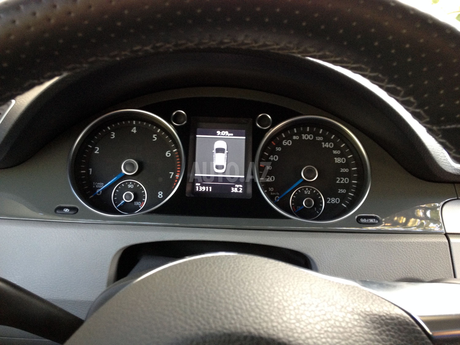

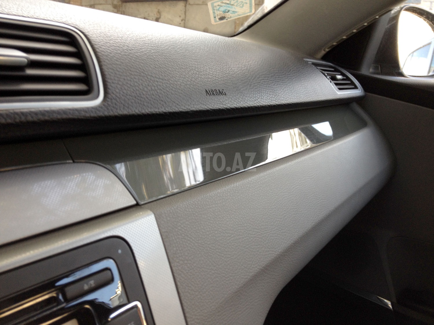

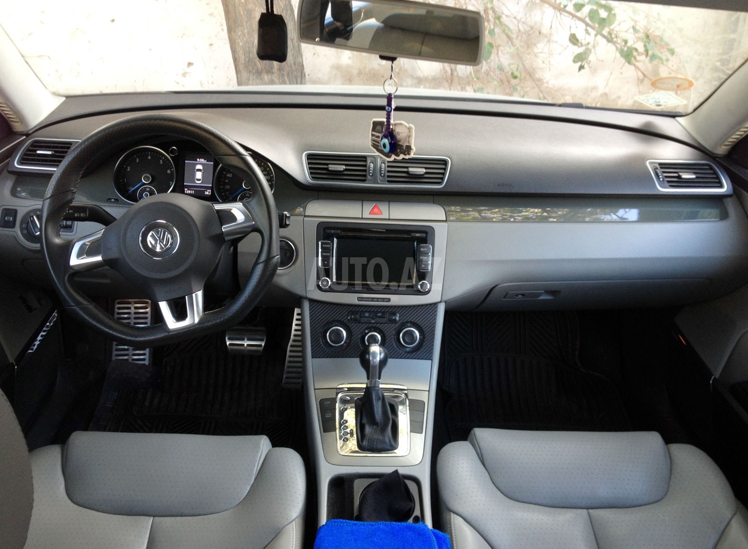

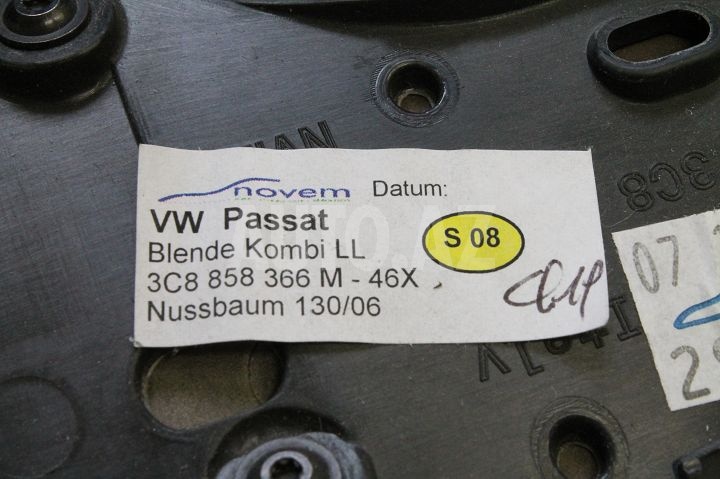

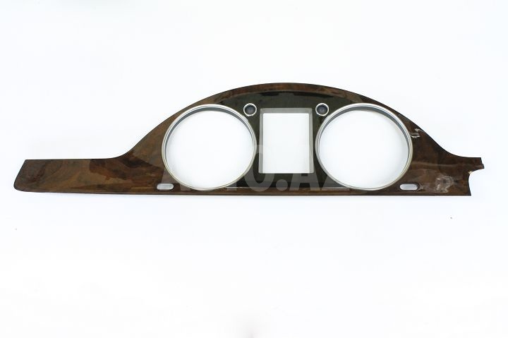

akuna Опубликовано: 1 октября 2013 Автор Опубликовано: 1 октября 2013 Очередная обнова.После длительного времени в поисках декора под новую приборную панель, нашелся один вариант, который я приобрел на родине паси. В течении несколько часовых переговоров, в итоге приобрел вот эту прекрасную вещь, которая необходима для полного завершения в части интерьера Так как сам декор был под дерево, было решено все перекрасить в один цвет, изначально не хотел черный, поэтому поводу выкладываю пару фоток. 1
NAZIMUSS Опубликовано: 1 октября 2013 Опубликовано: 1 октября 2013 Классно стало!Только я не понял, ты купил мебельный, и потом все перекрасил тут на месте? а что с родным что на машине стоял, его нельзя было перекрасить сразу
akuna Опубликовано: 1 октября 2013 Автор Опубликовано: 1 октября 2013 Классно стало! Только я не понял, ты купил мебельный, и потом все перекрасил тут на месте? а что с родным что на машине стоял, его нельзя было перекрасить сразу старый декор под новую приборку не подходит!, они же разные по форме 1
S.R.G Опубликовано: 1 октября 2013 Опубликовано: 1 октября 2013 Я токо щас заметил что у теа и руль др и т.д и т.пСама машина вооще какая не мучает ?
NAZIMUSS Опубликовано: 1 октября 2013 Опубликовано: 1 октября 2013 ух ты, а я даже не знал, что при смене приборки надо еще и панельки эти менять. То-то я думал почему ты при прошлой встрече без этих панелек ездил.
akuna Опубликовано: 1 октября 2013 Автор Опубликовано: 1 октября 2013 (изменено) Я токо щас заметил что у теа и руль др и т.д и т.п Сама машина вооще какая не мучает ? Нет не мучает,скорее я ее мучаю, каждый раз в ней что-то меняя ух ты, а я даже не знал, что при смене приборки надо еще и панельки эти менять. То-то я думал почему ты при прошлой встрече без этих панелек ездил. я так почти 2 месяца катался но результат оправдал себя Изменено 1 октября 2013 пользователем akuna

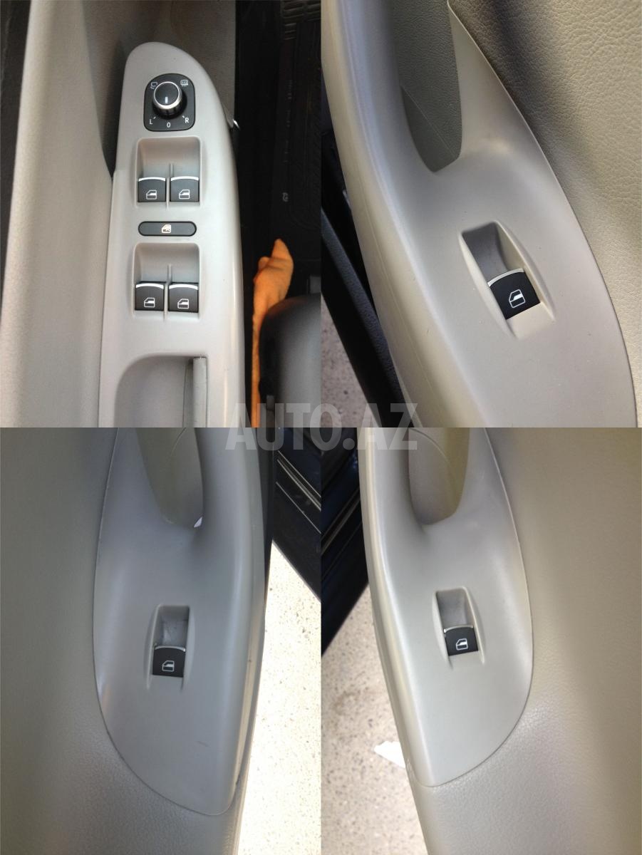

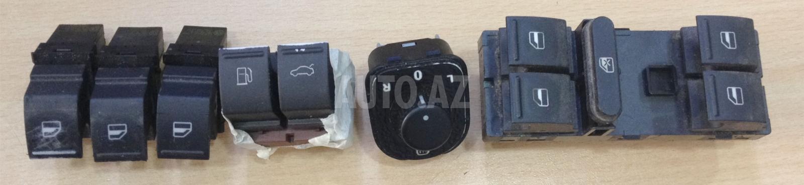

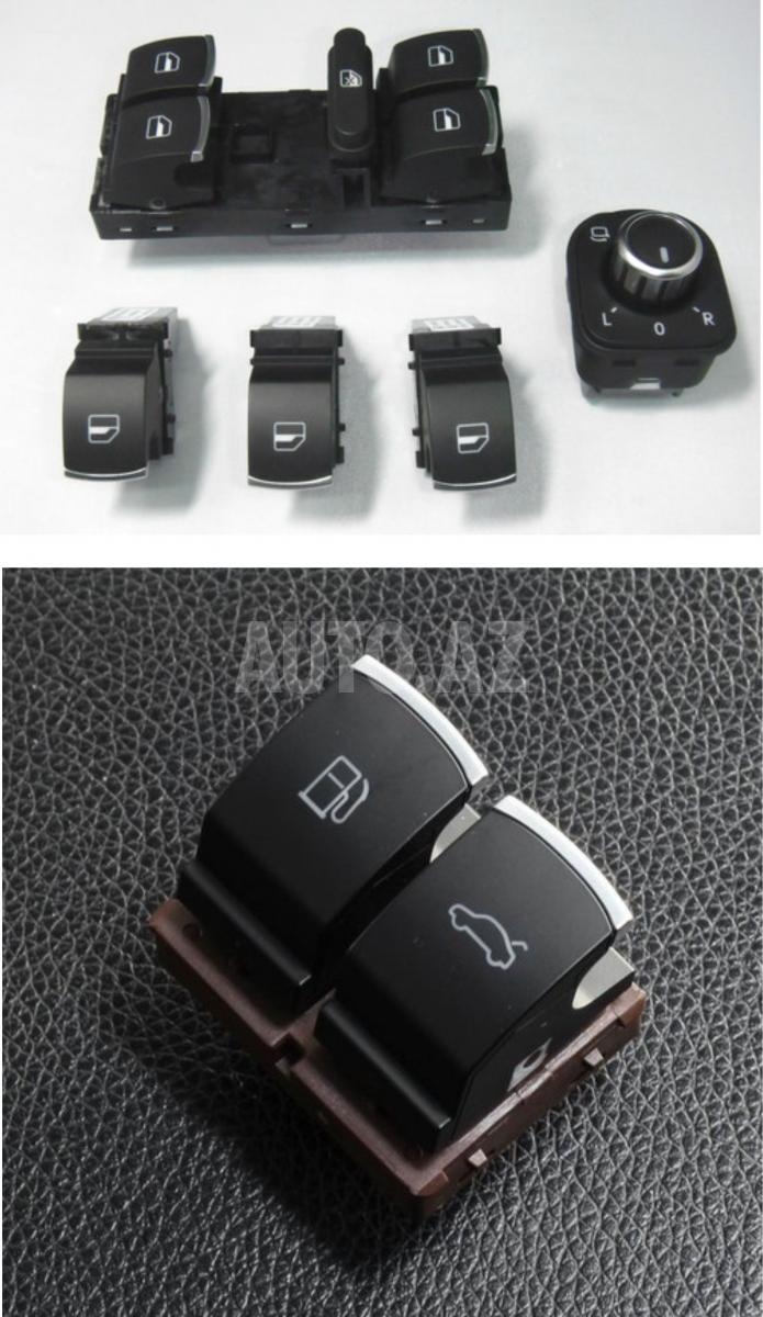

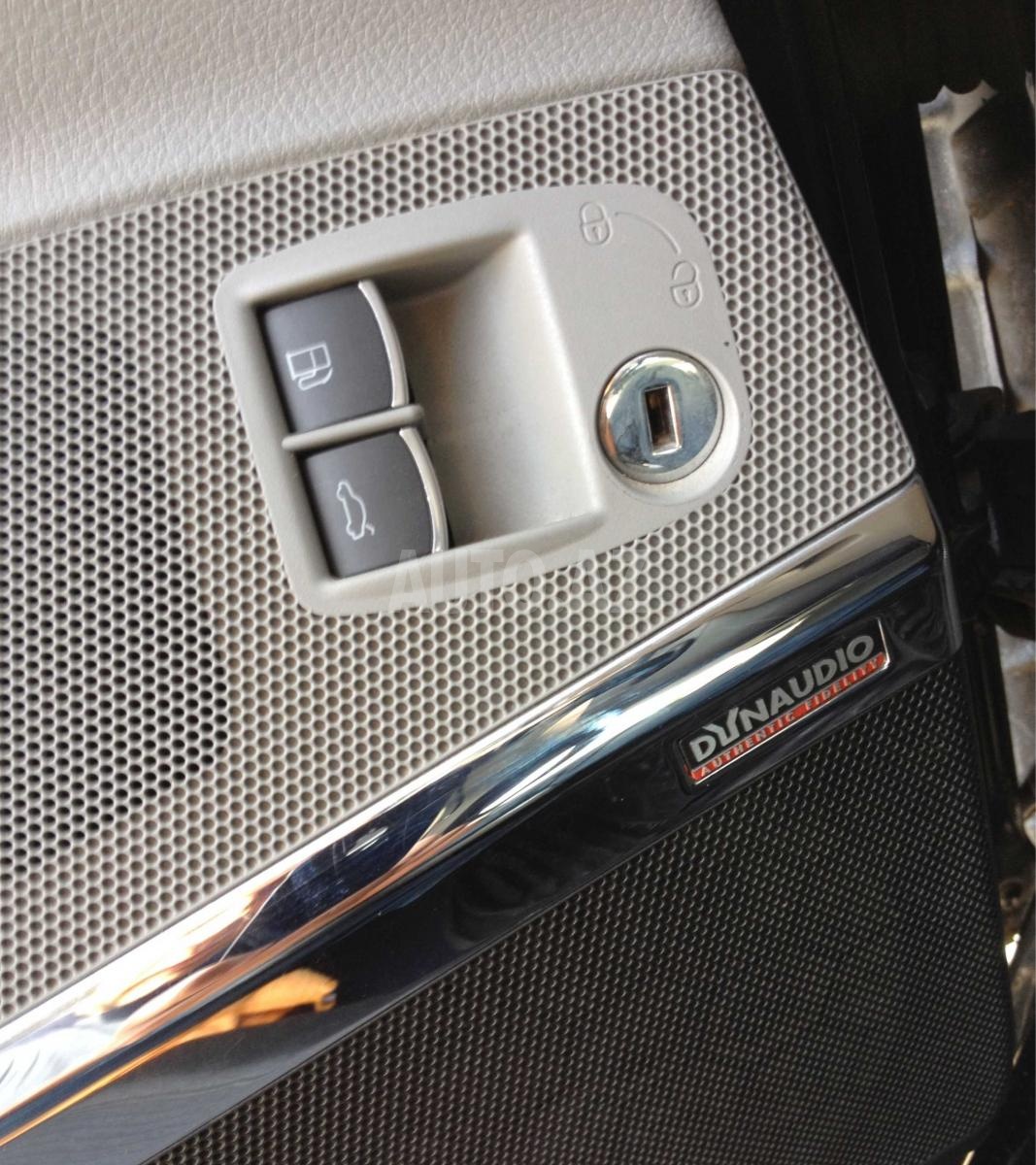

akuna Опубликовано: 3 октября 2013 Автор Опубликовано: 3 октября 2013 Частичка от СС Продолжаем улучшать вид в салоне, люблю когда все аккуратно. Старые кнопари уже давно состарились, были потертости на их поверхности, а это меня не радовало, решил их заменить. Это конечно тоже не ново,но приятная мелочь. новые старые после установки а этот жетон попался мне,когда снимал заднюю карту двери Всем мира! 5

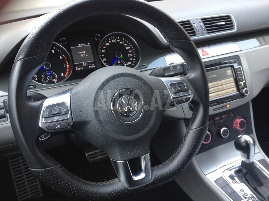

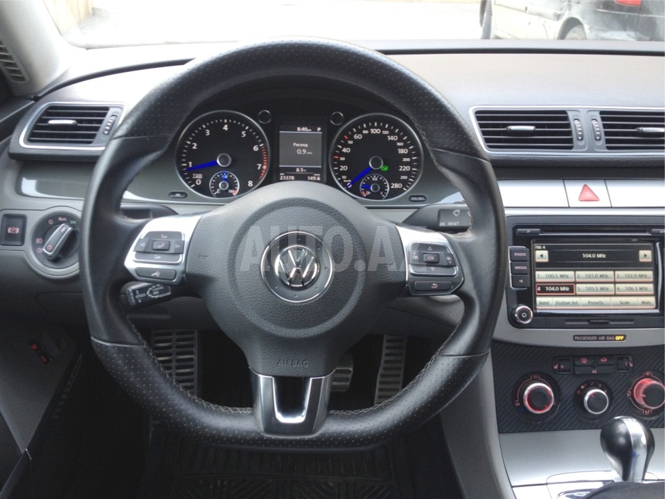

akuna Опубликовано: 5 апреля 2014 Автор Опубликовано: 5 апреля 2014 Пару дней назад доработал руль, теперь полный фарш Для установки кнопок чтоб они функционировали нужен подрулевой блок. Подрулевой блок нового образца на автомобили vw пассат 2005-2009 г.в. После замены требуется адаптация датчика угла поворота G85! Парт намбер подрулевого блока 3C0 953 549 AH
D2K Опубликовано: 7 апреля 2014 Опубликовано: 7 апреля 2014 (изменено) Пару дней назад доработал руль, теперь полный фарш Для установки кнопок чтоб они функционировали нужен подрулевой блок. Подрулевой блок нового образца на автомобили vw пассат 2005-2009 г.в. После замены требуется адаптация датчика угла поворота G85! Парт намбер подрулевого блока 3C0 953 549 AH Мне нужен такой же блок от Пассата 2010го года. Думаю в Грузии поискать. Если интересует может сразу 2 взять? Кстати такой вопрос. А где можно прошить такой блок? в Баку есть умельцы? Изменено 7 апреля 2014 пользователем D2K
akuna Опубликовано: 8 апреля 2014 Автор Опубликовано: 8 апреля 2014 Мне нужен такой же блок от Пассата 2010го года. Думаю в Грузии поискать. Если интересует может сразу 2 взять? Кстати такой вопрос. А где можно прошить такой блок? в Баку есть умельцы?Не думаю что его здесь смогут прошить, реальней вариант найти в Грузии 1
