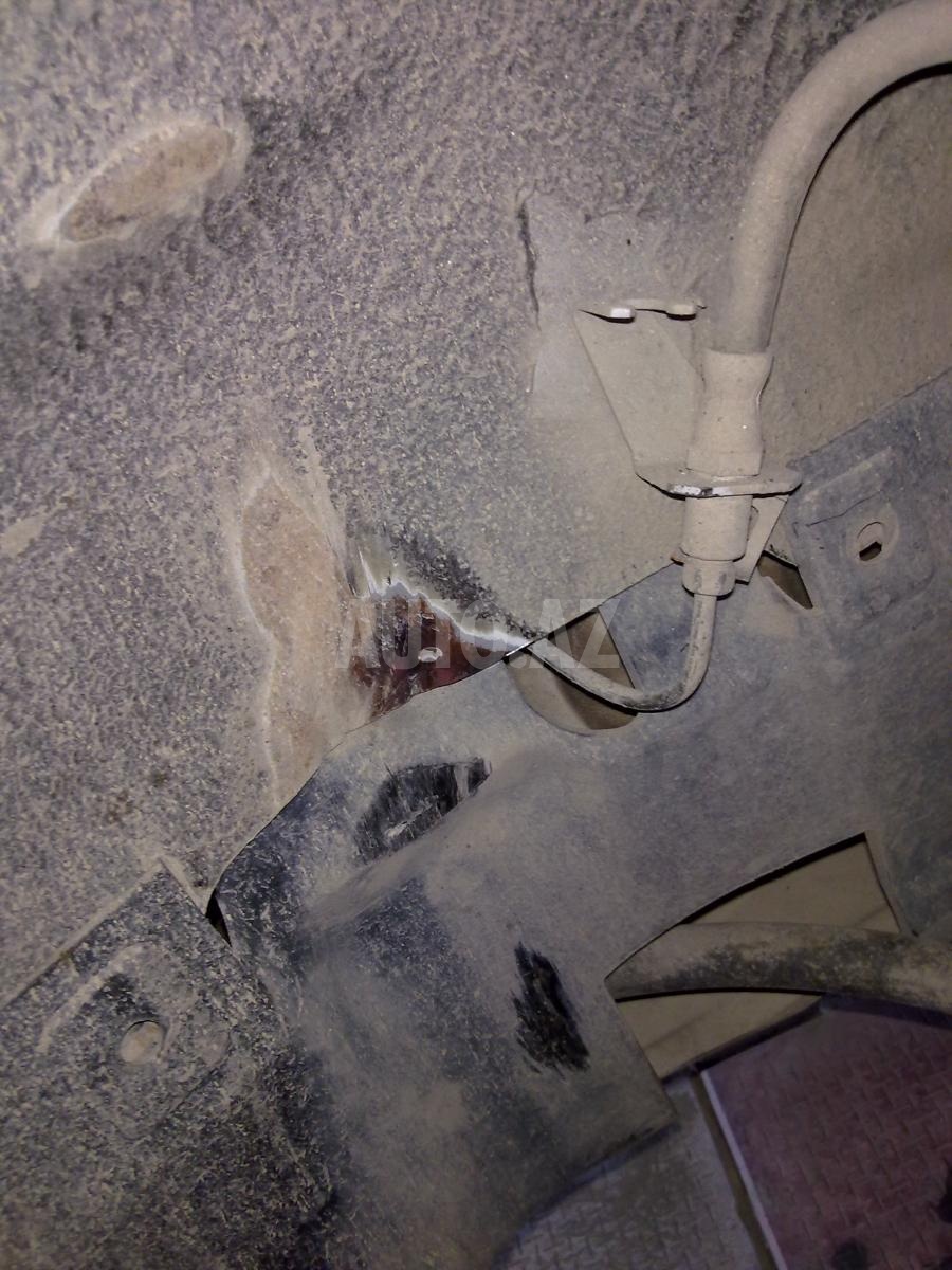

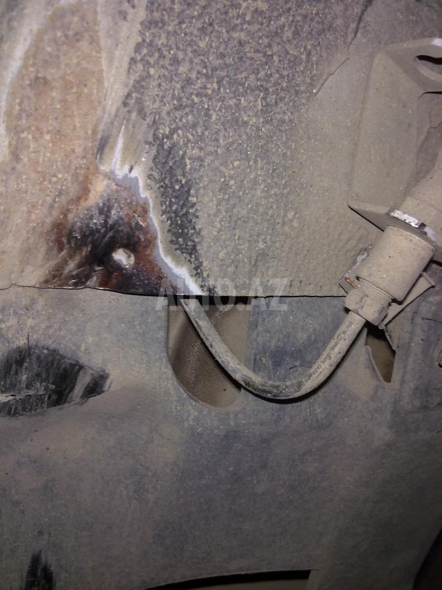

Nadir Опубликовано: 8 мая 2012 Опубликовано: 8 мая 2012 (изменено) Вы ещё раз меня успокоили))Нет Фариз,никуда не убрать это))Подкрыльник мелкий к чёрту,но вот шланчик это не шутки)какой НАХ ШЛАНГ? он крепится на аморт и при повороте всесте с ним крутиться у тебя трёт потому что задевает пласмасу под колесом поставь проставку 1 см и всё обычная проставка на ваз.ПРОВЕРЕННО!можешь если что посмотреть на моей куда трёт там уже нет почти пыльника.у меня -100мм ничего ни где не трёт и даже при поездке в ленькарань с моими Тётками которые весят каждая по 100 кг минимум нихера ни где не тёрло.единственый минус это когда на подьёмник лезешь у мастера некоторые не зелазиют под машину потому что уде полностью опущенные бывают.и и еще жестко конечно.! Изменено 8 мая 2012 пользователем nadir694 4 Цитата

Rashka Опубликовано: 8 мая 2012 Автор Опубликовано: 8 мая 2012 какой НАХ ШЛАНГ? он крепится на аморт и при повороте всесте с ним крутиться у тебя трёт потому что задевает пласмасу под колесом поставь проставку 1 см и всё обычная проставка на ваз.ПРОВЕРЕННО!можешь если что посмотреть на моей куда трёт там уже нет почти пыльника. у меня -100мм ничего ни где не трёт и даже при поездке в ленькарань с моими Тётками которые весят каждая по 100 кг минимум нихера ни где не тёрло.единственый минус это когда на подьёмник лезешь у мастера некоторые не зелазиют под машину потому что уде полностью опущенные бывают.и и еще жестко конечно.! Вот этот шланчик)Надир у тебя ширина покрышки какая? Руслан эти пружины купил у Ельшана. Спраси у него, может он помнит название произвадителья, или знает сколько на миллиметр заниженная.. Ок,спрошу! Цитата

saymon7777 Опубликовано: 9 мая 2012 Опубликовано: 9 мая 2012 Спасибо Фариз!Хочу посадить,у Руслана купил передние пружины,но вот поставить боюсь,у меня сейчас при повороте трёт передние,вчера смотрел,оказывается,даже шланчик тормозной жидкости трёт((У меня с обратной стороны диска есть надпись 7jj,какую подставку или проставку(не знаю как правильно) поставить,чтобы немножко вытащить наружу диск??я так понял по фото трет не шланг,а трубку и какой вылет(ЕТ) у дисков и ширина покрышек? Цитата
Nadir Опубликовано: 9 мая 2012 Опубликовано: 9 мая 2012 Вот этот шланчик)Надир у тебя ширина покрышки какая?Ок,спрошу!он не шланг трёт а боковину и пластмасовый пыльник. я же говорю поставь проставку 1см и всем твоим бедам придёт мнгновенный Конец) Цитата
miralay Опубликовано: 9 мая 2012 Опубликовано: 9 мая 2012 Шайбу надо вперёд-10мм. Анар у этих дисков ЕТ 40 Цитата
Nadir Опубликовано: 9 мая 2012 Опубликовано: 9 мая 2012 (изменено) Шайбу надо вперёд-10мм. Анар у этих дисков ЕТ 40да-да 10мм, я что то загнул 1см)))))))у меня она на 012 вообще хром боковина) Изменено 9 мая 2012 пользователем nadir694 1 Цитата
saymon7777 Опубликовано: 9 мая 2012 Опубликовано: 9 мая 2012 да-да 10мм, я что то загнул 1см))))))) 10мм=1см думаю надо начать с 5 мм! 2 Цитата
Rashka Опубликовано: 9 мая 2012 Автор Опубликовано: 9 мая 2012 (изменено) Видать на приоре задние колеса при повороте подруливают как на БМВ)))))А так, на ум приходят два варианта - или загибай кромку крыльев или делай минус развал.Да надо загнуть их!Но не сейчас)я так понял по фото трет не шланг,а трубку и какой вылет(ЕТ) у дисков и ширина покрышек?(ET) незнаю!но вот ширина 7jj,ширина покрышек 215Спросил я про проставку,за 15 манат с болтами вместе ставит!на базаре дешевле сделают?Да и за сколько можно будет взять 205 покрышки? Изменено 9 мая 2012 пользователем Rashka 1 Цитата
