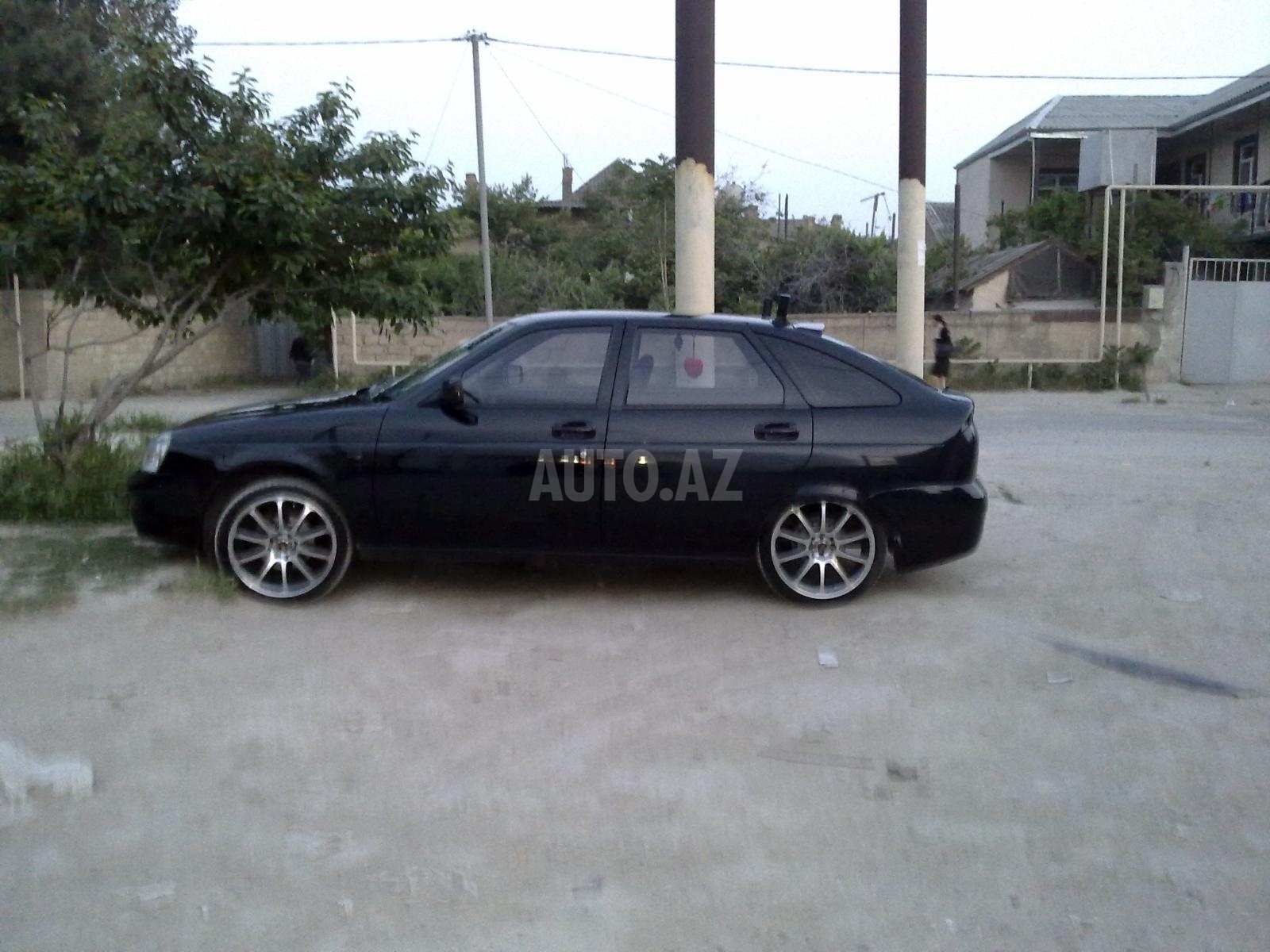

V-zeer Опубликовано: 7 мая 2012 Опубликовано: 7 мая 2012 Диски чёткие! Передок посадить бы ещё по принципу "ноу бармагс" 3
Rashka Опубликовано: 7 мая 2012 Автор Опубликовано: 7 мая 2012 Спасибо Фариз!Хочу посадить,у Руслана купил передние пружины,но вот поставить боюсь,у меня сейчас при повороте трёт передние,вчера смотрел,оказывается,даже шланчик тормозной жидкости трёт((У меня с обратной стороны диска есть надпись 7jj,какую подставку или проставку(не знаю как правильно) поставить,чтобы немножко вытащить наружу диск??
Tuner Опубликовано: 7 мая 2012 Опубликовано: 7 мая 2012 LUK само по себе сцепление нормальное. Оно является одним из лучших бюджетных сцеплений. Фирма сама по моему является дочерным предприятием фирмы SACHS. И не какая КИА мия не нужна. Это говорят потому что никакой другой отговорки не знают. 2
V-zeer Опубликовано: 7 мая 2012 Опубликовано: 7 мая 2012 Спасибо Фариз!Хочу посадить,у Руслана купил передние пружины,но вот поставить боюсь,у меня сейчас при повороте трёт передние,вчера смотрел,оказывается,даже шланчик тормозной жидкости трёт((У меня с обратной стороны диска есть надпись 7jj,какую подставку или проставку(не знаю как правильно) поставить,чтобы немножко вытащить наружу диск??То, что трёт внутри, подбить/подточить/отрезать/отодвинуть нельзя?
Rashka Опубликовано: 7 мая 2012 Автор Опубликовано: 7 мая 2012 Вы ещё раз меня успокоили))То, что трёт внутри, подбить/подточить/отрезать/отодвинуть нельзя?Нет Фариз,никуда не убрать это))Подкрыльник мелкий к чёрту,но вот шланчик это не шутки)
V-zeer Опубликовано: 7 мая 2012 Опубликовано: 7 мая 2012 Нет Фариз,никуда не убрать это))Подкрыльник мелкий к чёрту,но вот шланчик это не шутки)В пп вазах не разбираюсь...Удлинить шланг тоже нельзя?
V-zeer Опубликовано: 7 мая 2012 Опубликовано: 7 мая 2012 тогда ставь 5 мм шайбы, если не поможет, то 10 мм. только учти, что болты тоже должны быть соответствующей длины и шайба должна быть с центровочным выступом. 1
