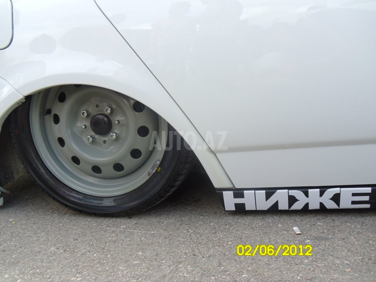

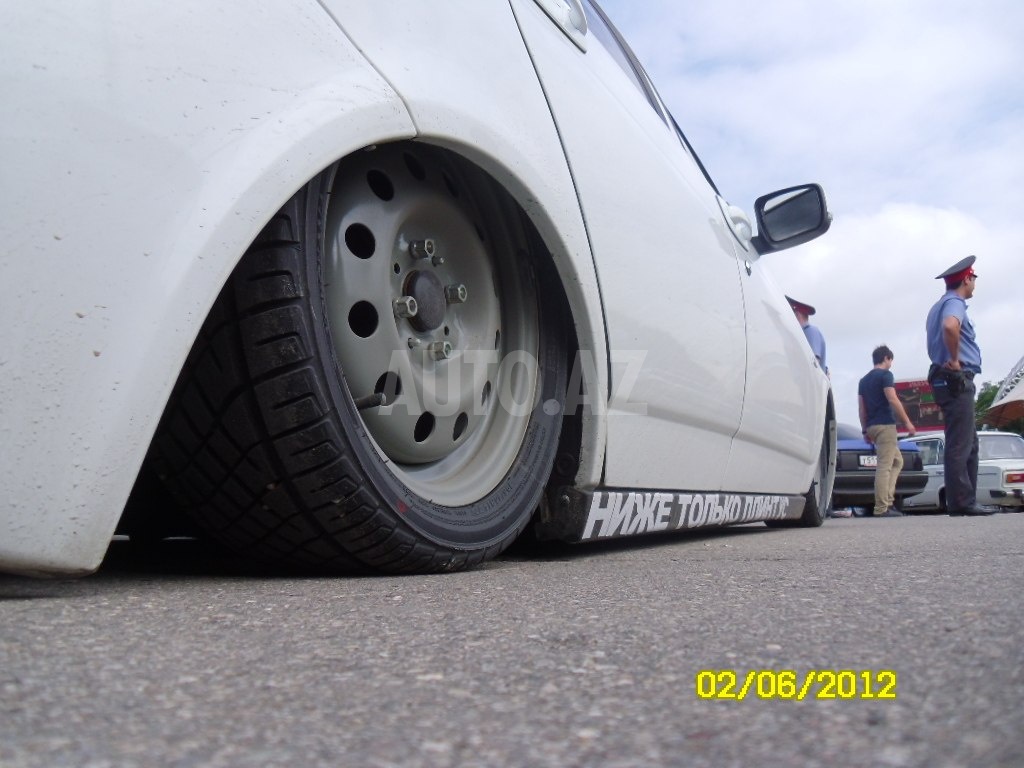

Rashka, дело не в болтах (почему все молчат, а ведь знают) - у тебя диски с неподходящим размером PCD, как это ни прискорбно. Из-за того, что болты не затягиваются до конца, они у тебя откручиваются и ломаются, но виноваты диски!
Скорее всего диски 4 Х 100 - при такой сверловке правильно закручивается только один болт ( Твоё колесо держит всего один болт ). В этом вся проблема .
Будь осторожен ! Не гоняй .
Нужны шайбы с центровочным выступом. Об этом я уже писал в этой теме.
......... Нужны правильные диски .

Всем Привет!В воскресенье произошла маленькая история со мной,поехал я с дв.братом к амортизаторщику,когда поднимался на мост,странный звук появился и стал бить очень сильно руль,брат сказал поехали к мастеру посмотрим что,подъехали останавились,вышли и я посмотрел на колесо передние левое,смотрю оказывается 1 болта не хватает,а остальные были не затянуты,затянули и поехали к амортизаторщику,поговорили и договорились,зашли в магазин взять болт,хотели закрутить,а он не закручивается,оказывается сломался болт прежний и там остался,проверили болты,и снова пришлось затягивать,поехали к мастеру,чтобы болт вытащили,когда начали колесо снимать и второй болт сломался,осталось 2,разобрали сняли колесо,мастер посоветовал поменять ступицу,пошли купили ступицу и заменили,сейчас всё норм,одно знаю что нам очень повезло))
Но до этого же всё норм было)
У меня стоят проставки 1 см,да и ещё мне сказали надо какие то кольца,чтобы диск плотно сидел
Спасибо за разъяснение,не гоняю я так

сделай у токаря хотя бы компенсационную втулку для центровки диска,чтоб диск плотно садился на ступицу,и болты нужны с плавающей головкой,оригиналы в Москве стоят 50 манат(2000 руб)! так же нельзя рисковать жизнью ради вида!

Как и сказали выше, у токаря закажи компенсационное кольцо. Оно и заменит тот центровочный выступ, о котором я говорил.
Потом на базаре купи длинные болты, коричневого цвета, скажи "онлуг шайба учюн узун болт", поймут.
Ставь на машину и кайфуй.
Если такие болты найдешь, будет вообще супер.
Кольца на задние диски тоже ставь.

Фариз про кольцо мне сказали,буду делать,болты купил второй комплект,но пойду смотреть ещё,чёт уже доверие пропало))

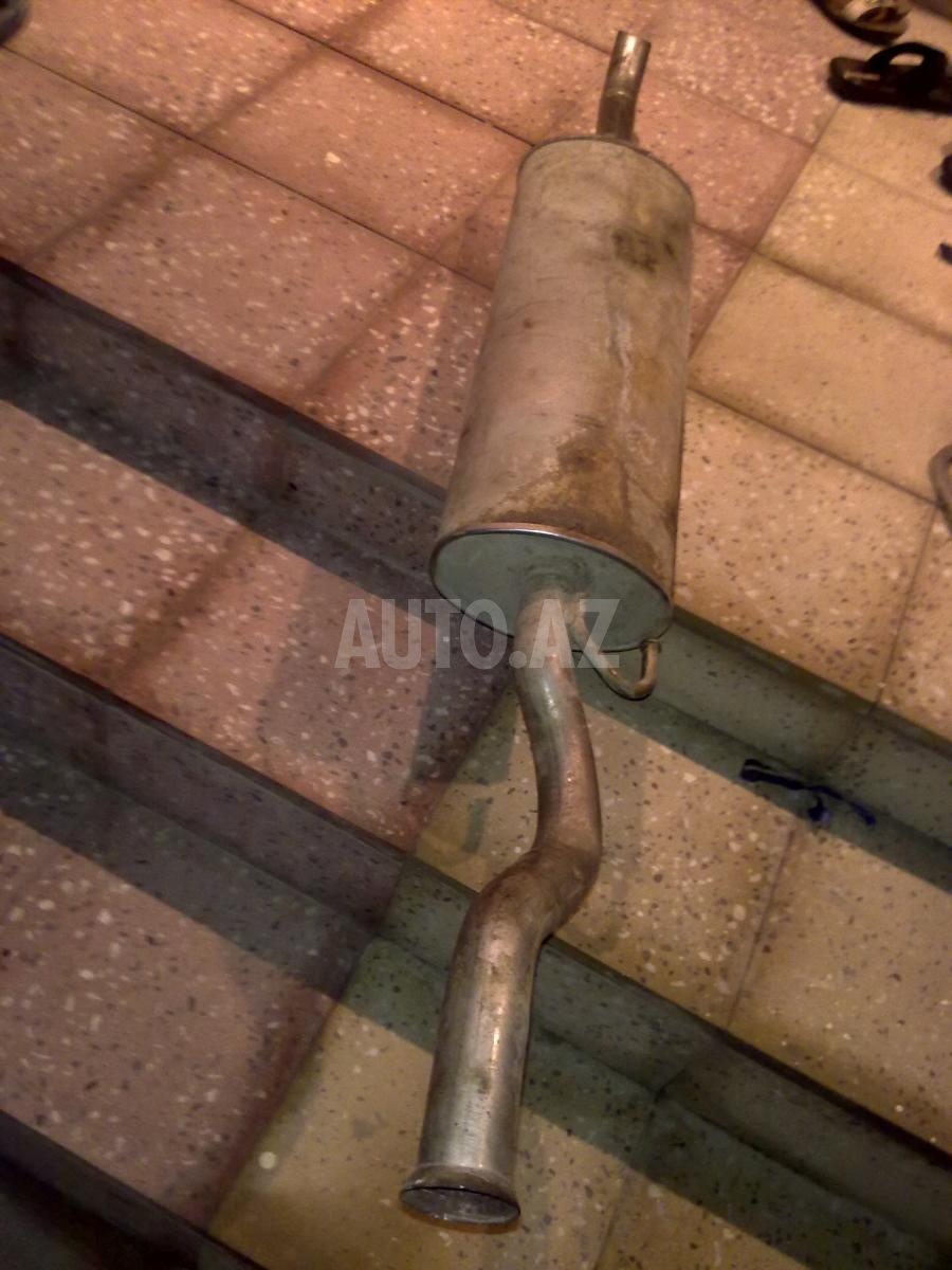

Ну вот сегодня приобрёл глушак от приоры,буду переделывать,будет хор-хор Про Шпорт))

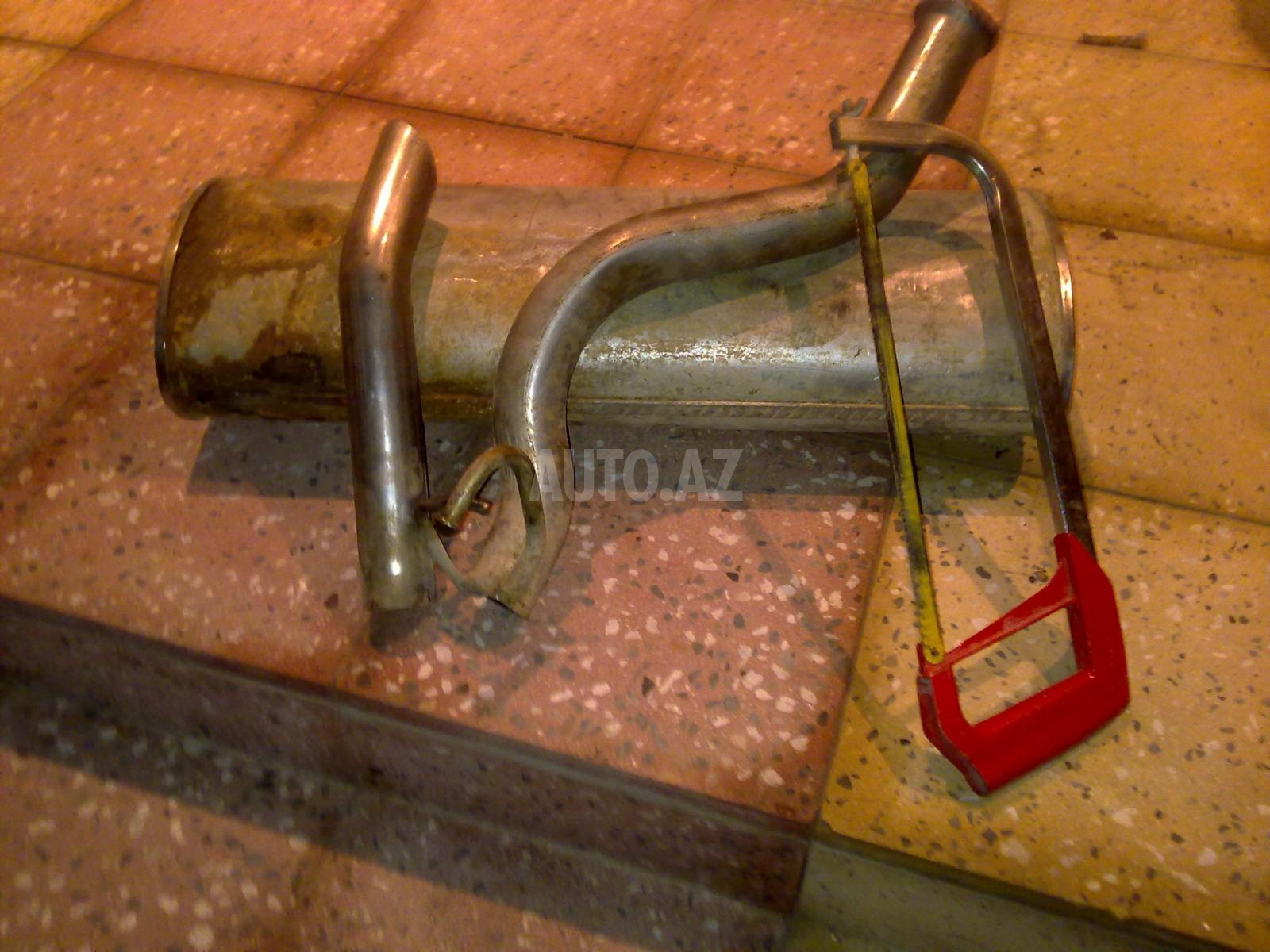

Разрезал на части,чтобы потом мастер не мучался,резал ножовкой чтобы коротко не отрезать,лагундой бы так не получилось))

Он не новый)))
Баран который мне первый раз его продавал за 30 манат,в конце отдал за 10)))))))))))))
