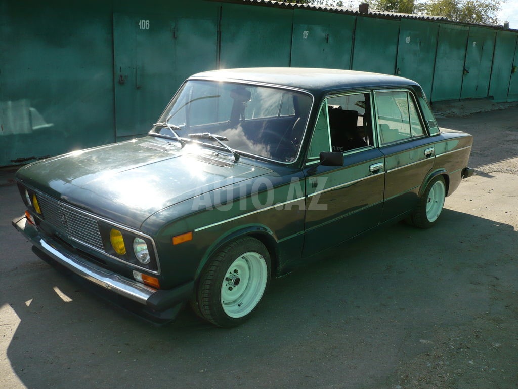

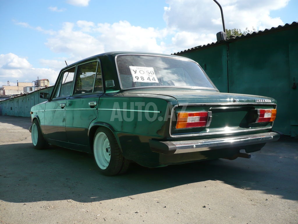

Apollon Опубликовано: 12 января 2012 Жалоба Поделиться Опубликовано: 12 января 2012 Содержимое этого сообщения скрыто.Чтобы увидеть его, вам следует войти на форум, или пройти регистрацию, если её у вас нет. фотки для вдохновенья,а фотку кремовой семки,для дессерта оставлю 8 Ссылка на комментарий Поделиться на других сайтах Больше способов поделиться...

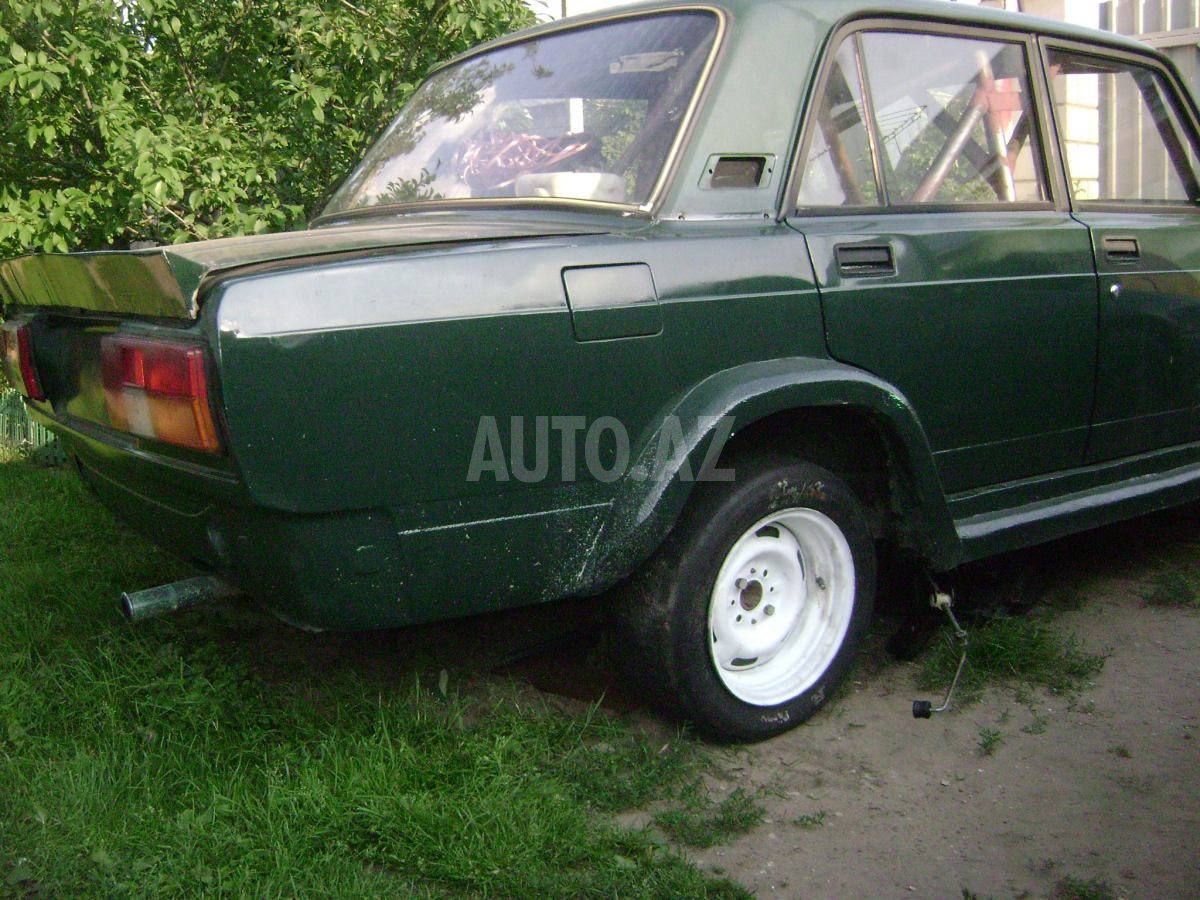

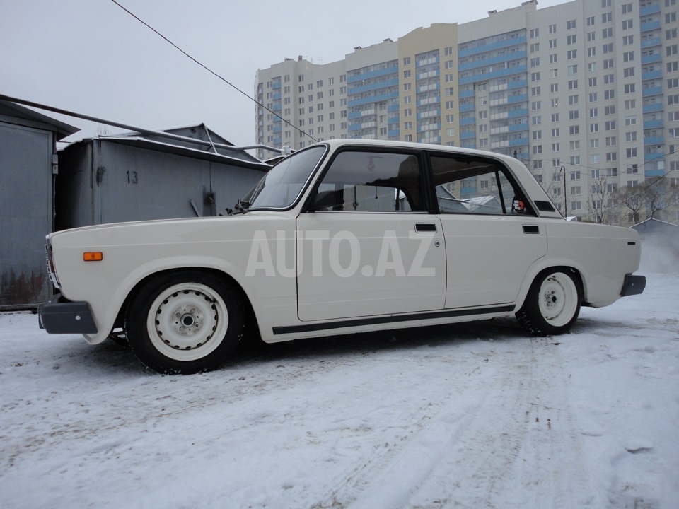

Назим Опубликовано: 12 января 2012 Жалоба Поделиться Опубликовано: 12 января 2012 На фото номер 3 шикарно смотрится, фотки с другого ракурса есть?) Ссылка на комментарий Поделиться на других сайтах Больше способов поделиться...

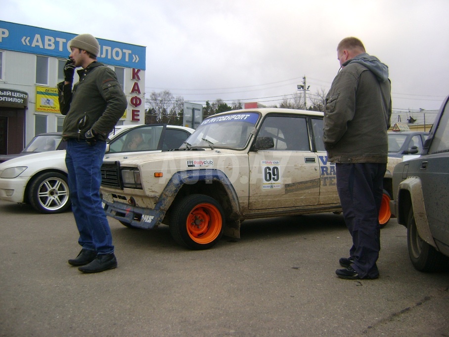

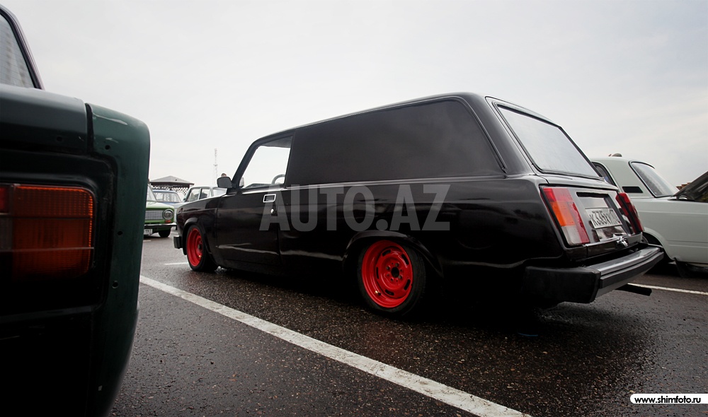

miralay Опубликовано: 12 января 2012 Жалоба Поделиться Опубликовано: 12 января 2012 а мне 5 фотка нра с оранжевыми дисками Ссылка на комментарий Поделиться на других сайтах Больше способов поделиться...

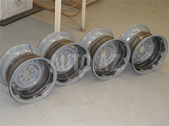

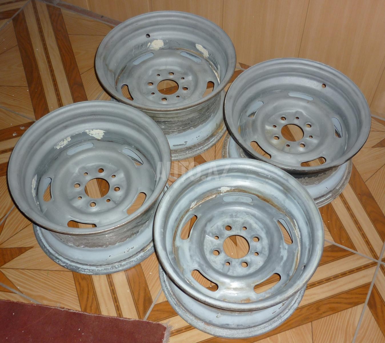

097 Опубликовано: 12 января 2012 Жалоба Поделиться Опубликовано: 12 января 2012 есть такие диски как на 1 фото если надо могу тящкильнуть Ссылка на комментарий Поделиться на других сайтах Больше способов поделиться...
LEVEL6 Опубликовано: 12 января 2012 Жалоба Поделиться Опубликовано: 12 января 2012 есть такие диски как на 1 фото если надо могу тящкильнуть Сколько штук есть? Ссылка на комментарий Поделиться на других сайтах Больше способов поделиться...

097 Опубликовано: 12 января 2012 Жалоба Поделиться Опубликовано: 12 января 2012 Сколько штук есть? 4 Ссылка на комментарий Поделиться на других сайтах Больше способов поделиться...

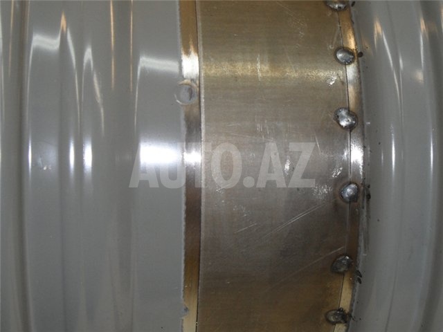

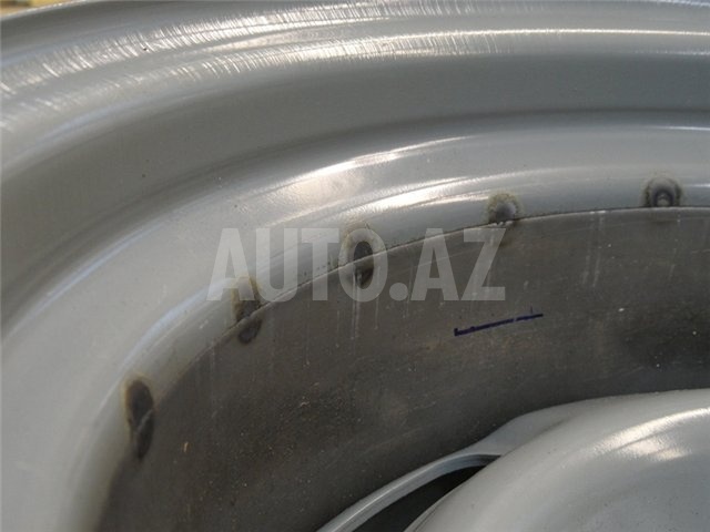

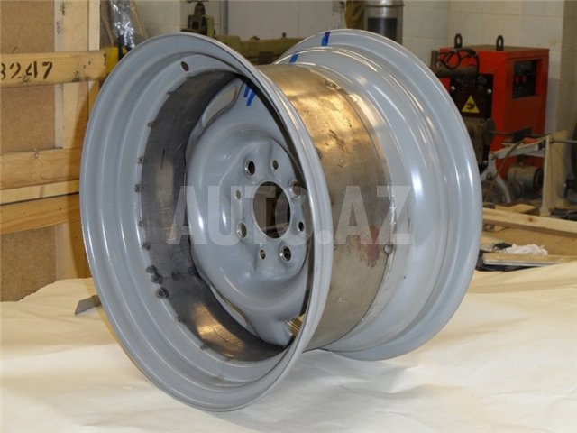

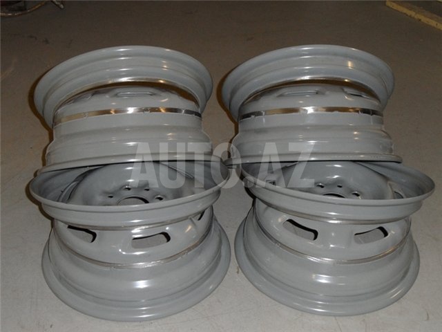

LEVEL6 Опубликовано: 12 января 2012 Жалоба Поделиться Опубликовано: 12 января 2012 (изменено) 4 Цена? И состояние дисков какое? Ришад можно еше сделать вот так из 4 дисков со стальной пластиной, здесь уже ширину регулируеш сам прежде чем отрезать пластину. Содержимое этого сообщения скрыто.Чтобы увидеть его, вам следует войти на форум, или пройти регистрацию, если её у вас нет. Изменено 12 января 2012 пользователем LEVEL666 1 Ссылка на комментарий Поделиться на других сайтах Больше способов поделиться...
097 Опубликовано: 12 января 2012 Жалоба Поделиться Опубликовано: 12 января 2012 краска местами покоцалась,есть небольшие места с ржавчиной,гаражное хранение ,лежат уже около года двух,но они с 215 ,надо будет снять Ссылка на комментарий Поделиться на других сайтах Больше способов поделиться...

LEVEL6 Опубликовано: 13 января 2012 Жалоба Поделиться Опубликовано: 13 января 2012 (изменено) И еще один минус с разварками нужно будет ставить камеру. Или идеально проваривать швы , или использовать шовный герметик. Вот еще пару фоток 04 классный: Содержимое этого сообщения скрыто.Чтобы увидеть его, вам следует войти на форум, или пройти регистрацию, если её у вас нет. Изменено 13 января 2012 пользователем LEVEL666 1 Ссылка на комментарий Поделиться на других сайтах Больше способов поделиться...
