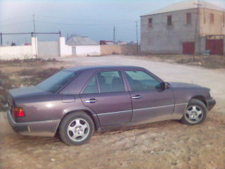

125 (ex) Опубликовано: 28 июня 2006 Жалоба Поделиться Опубликовано: 28 июня 2006 (изменено) "опыт эксплуатации" таков, что слишком рано и часто будет сбиваться развал/схождение, руль будет тяжелый,а иногда даже тянуть вправо или влево даже если развал/схождение нормальные, все удары будут отдавать на боковины а затем и на передние стойки (часто появляются трещинки в углах дверных проемов), шаровые почти каждые 3-4 недели, разгон желает оставлять лучшего, трассу держит х....во, в поворотах будет крениться даже на 40км/ч. Всё это актуально при агрессивной езде, и при высоте более 7 пальцев. То что клиренс увеличится - это не значает что ты можешь ездить по бездорожью. Раздолбаешь всю машину. Я хоть понаписал тут лекцию - но у меня самого 8 пальцев передок Содержимое этого сообщения скрыто.Чтобы увидеть его, вам следует войти на форум, или пройти регистрацию, если её у вас нет. И Я СЧИТАЮ - ЭТО КРАСИВО Изменено 28 июня 2006 пользователем 125 Ссылка на комментарий Поделиться на других сайтах Больше способов поделиться...
125 (ex) Опубликовано: 28 июня 2006 Жалоба Поделиться Опубликовано: 28 июня 2006 8 пальцев Ссылка на комментарий Поделиться на других сайтах Больше способов поделиться...
