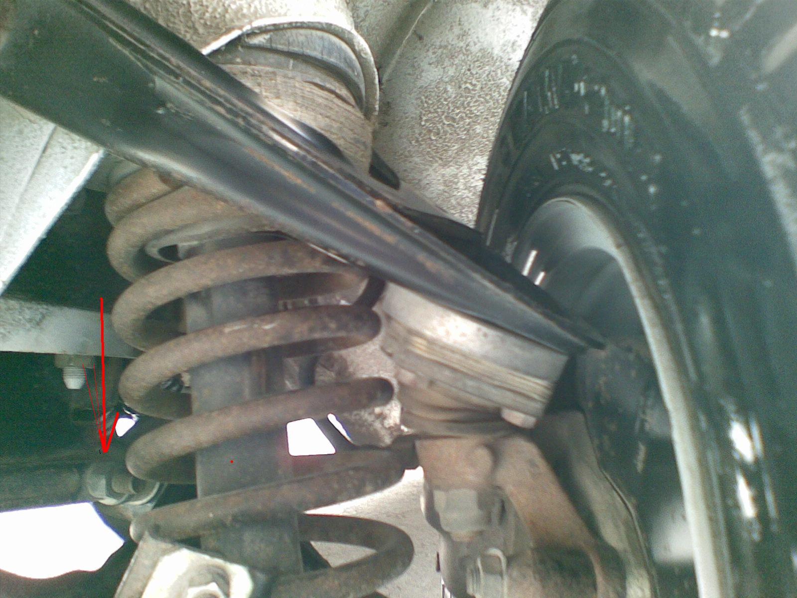

Apollon Опубликовано: 16 марта 2011 Жалоба Поделиться Опубликовано: 16 марта 2011 если передок уже кривой,после развала,то развальшик его уже ровным поставить не сможет на будущее,когда будешь делать развал(после очередного задирания)предупреди их,что бы не трогали ось которая крепится двумя болтами(см.фотку)на траферс,на которую крепится развальные фтулки пусть развальщики с других мест добавляют/убавляют развальне манжеты и вообще,99% развальщиков,не знают что ихняя работа,влияет на ровность передка сейчас,на данный момент,попробуй (с не ровной стороны)натянуть гайку,на уже имеющую гайку которая держит траверс,на боковине кузова,его можно видеть с моторного отсека с правой стороны,он виден прям над стартерем Содержимое этого сообщения скрыто.Чтобы увидеть его, вам следует войти на форум, или пройти регистрацию, если её у вас нет. 1 Ссылка на комментарий Поделиться на других сайтах Больше способов поделиться...
V-zeer Опубликовано: 29 марта 2011 Жалоба Поделиться Опубликовано: 29 марта 2011 (изменено) Аполлон гага! Всё таки я был прав! Добавка подшаровых влияет на высоту переда! Водительская сторона была ниже, т.к. подшаровых было меньше, чем с пассажирской стороны. Добавил к водительской стороне одну шайбу и передок на глазах поднялся. Теперь передок идеально ровный. С обеих сторон ровно 8 пальцев. Прямо камень с души упал Содержимое этого сообщения скрыто.Чтобы увидеть его, вам следует войти на форум, или пройти регистрацию, если её у вас нет. Изменено 29 марта 2011 пользователем V-zeer 1 Ссылка на комментарий Поделиться на других сайтах Больше способов поделиться...
