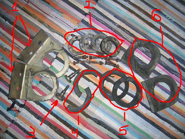

Taha2106 Опубликовано: 7 ноября 2010 Жалоба Поделиться Опубликовано: 7 ноября 2010 (изменено) мне бы их размеры! А так бы и сам на покрышки заморочился! А вырезать мне кажеться не сложно. А на фото что за железные загнутые прокладки из тонкого метала(1), их куда ставят? А ещё вопрос из чего делают проставки нод шаровые из пластика или металла(2)? И под обе ставят или только под верхнюю по две штуки? (3)Третье как я понял это на штоки амортизаторов накручиваються. (4,5,6)А по поводу резинок кто то может дать разяснения? которые куда ставяться?? Я сам из перми вот очень хочеться передок поднять! Но толком разяснения не могу найти даже тут! У нас таких моторов вообще не видел! А сколько будет стоить если заказать?? Содержимое этого сообщения скрыто.Чтобы увидеть его, вам следует войти на форум, или пройти регистрацию, если её у вас нет. Изменено 7 ноября 2010 пользователем Taha2106 Ссылка на комментарий Поделиться на других сайтах Больше способов поделиться...
Phobia Опубликовано: 7 ноября 2010 Жалоба Поделиться Опубликовано: 7 ноября 2010 мне бы их размеры! А так бы и сам на покрышки заморочился! А вырезать мне кажеться не сложно. А на фото что за железные загнутые прокладки из тонкого метала(1), их куда ставят? А ещё вопрос из чего делают проставки нод шаровые из пластика или металла(2)? И под обе ставят или только под верхнюю по две штуки?(3)Третье как я понял это на штоки амортизаторов накручиваються. (4,5,6)А по поводу резинок кто то может дать разяснения? которые куда ставяться?? Я сам из перми вот очень хочеться передок поднять! Но толком разяснения не могу найти даже тут! У нас таких моторов вообще не видел! А сколько будет стоить если заказать?? воскресение все гуляют )) Не переживай знающие люди придут расскажут что куда. Ссылка на комментарий Поделиться на других сайтах Больше способов поделиться...
