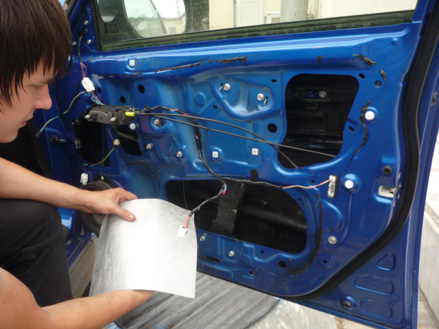

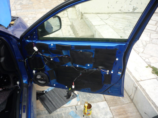

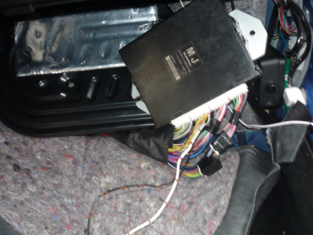

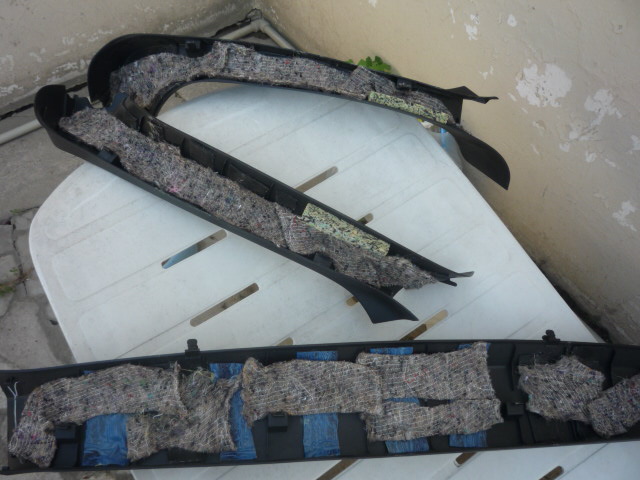

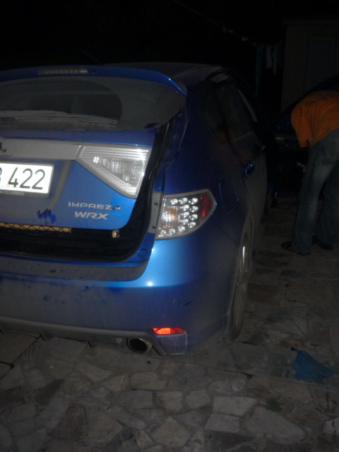

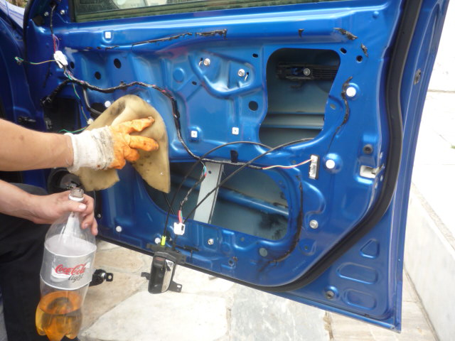

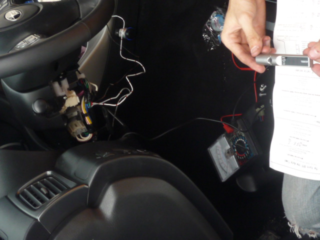

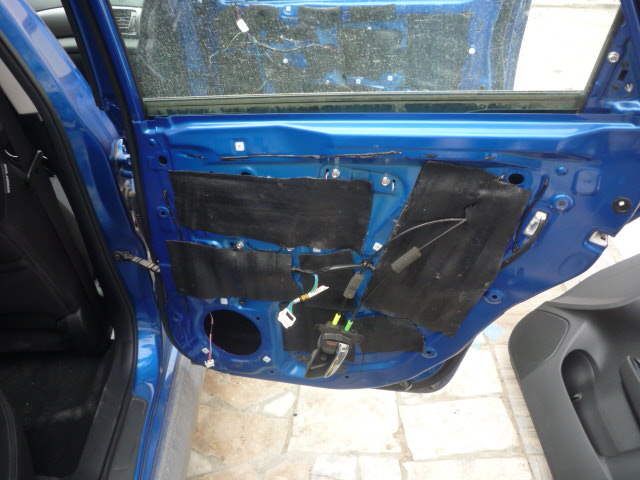

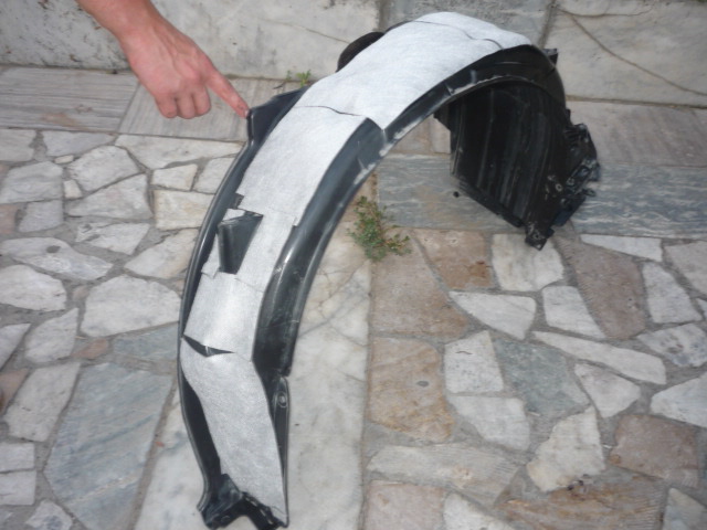

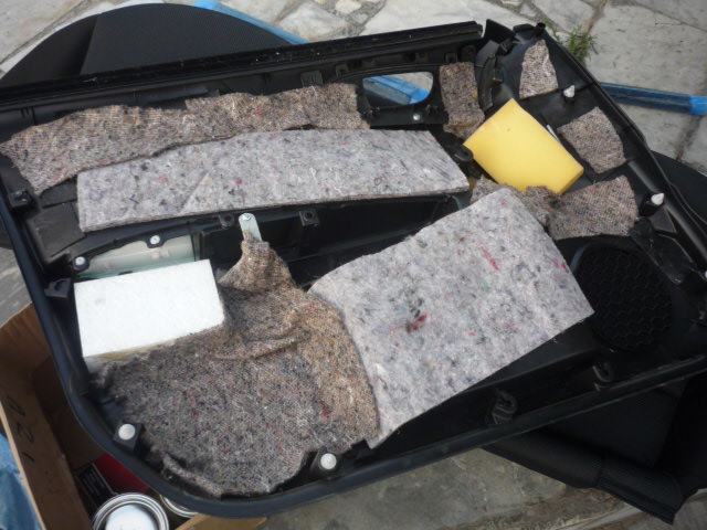

PIO-DEDE Опубликовано: 29 августа 2010 Автор Опубликовано: 29 августа 2010 Работа над машиной Subaru Impreza WRX юзера Frankinstain с соседнего форума. Шумовиброизоляция - передних и задних дверей - арок и пластиковых подкрылков - двери багажника - заднего дивана Установка тубро-таймера. Работа с проводкой системы зажигания и компьютером авто. Теперь после того как выключаешь машину и закрываешь с пульта - мотор работает нужное ему время, чтобы охладить турбину и только потом выключается сам.
