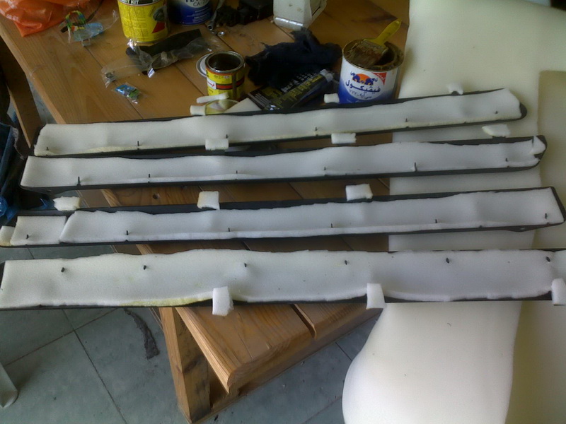

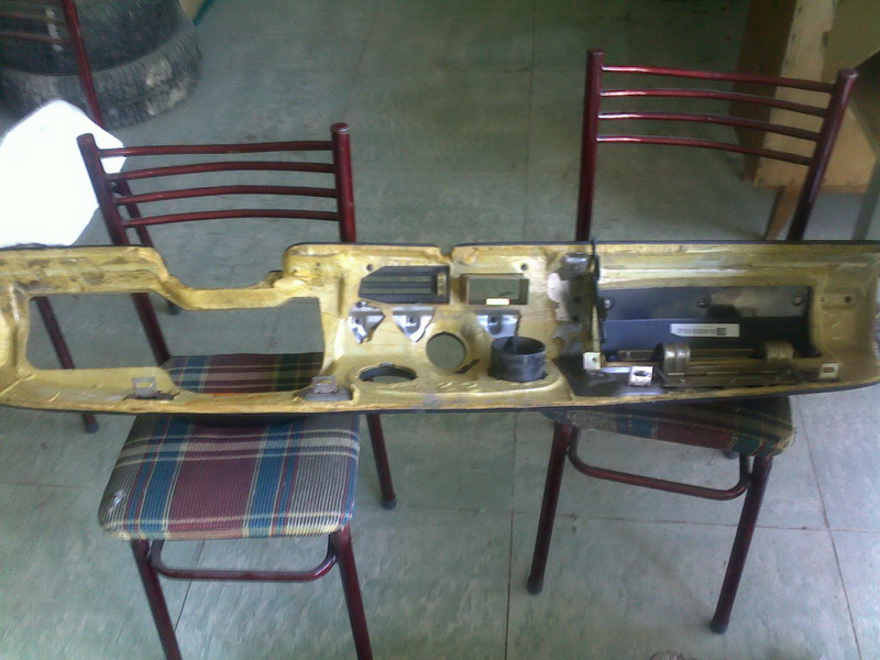

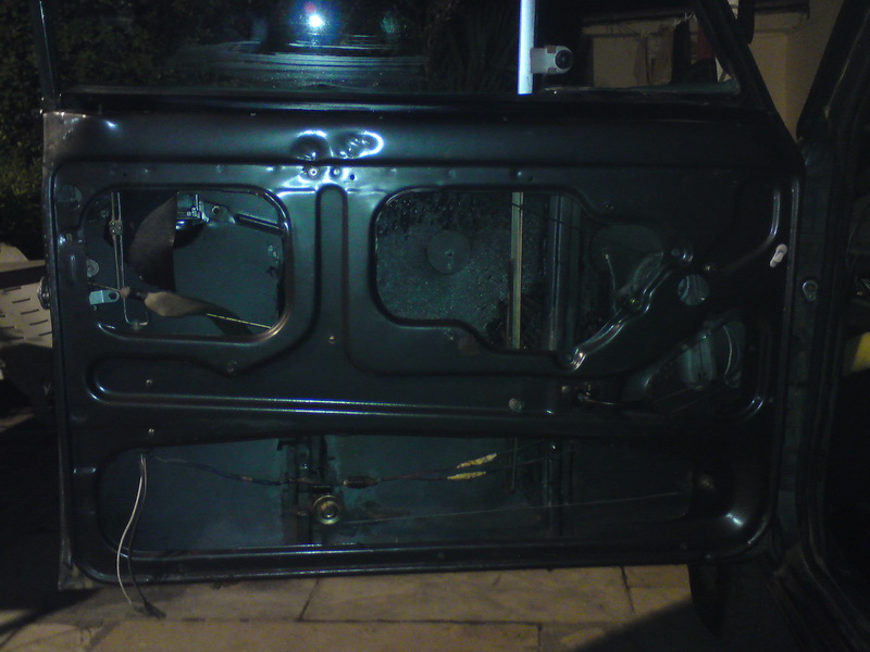

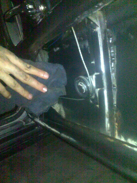

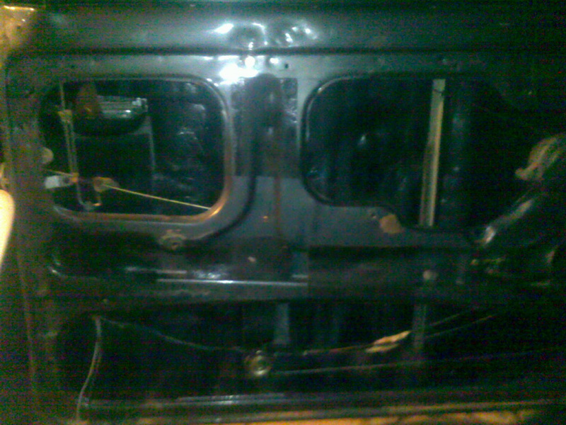

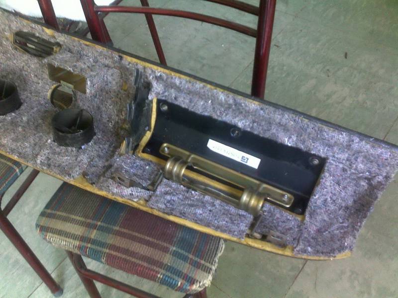

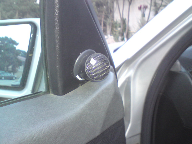

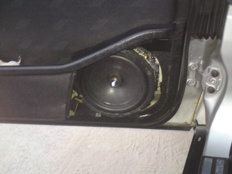

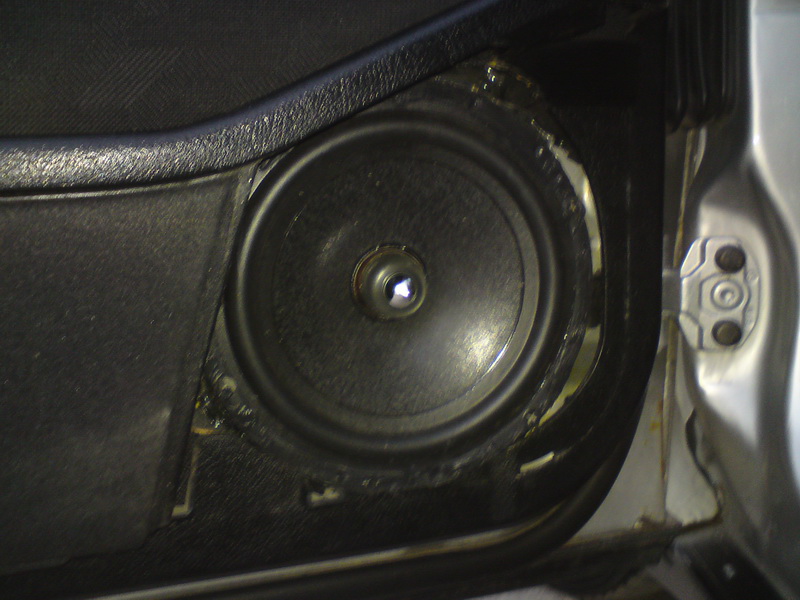

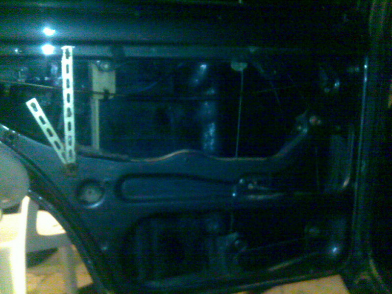

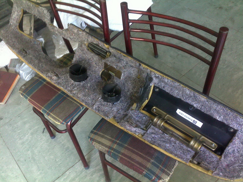

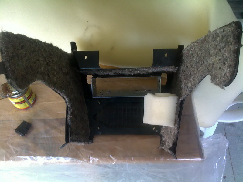

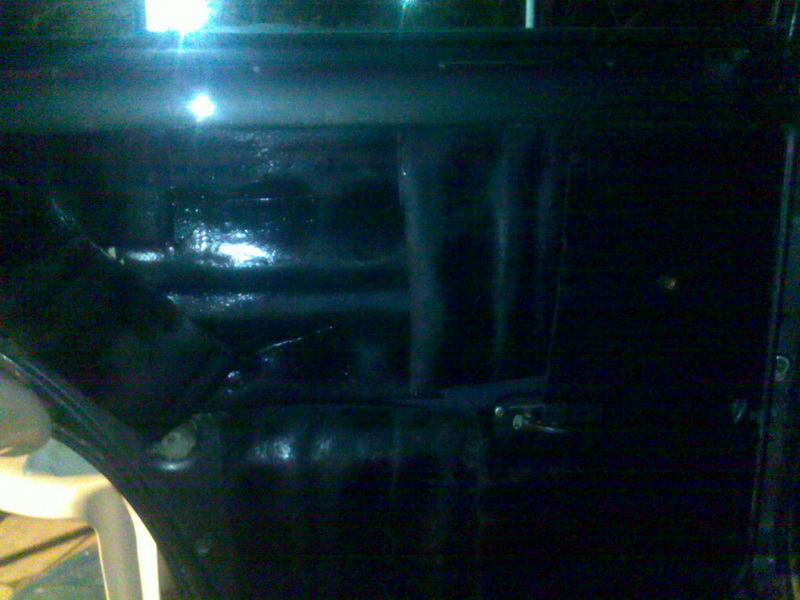

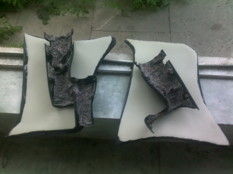

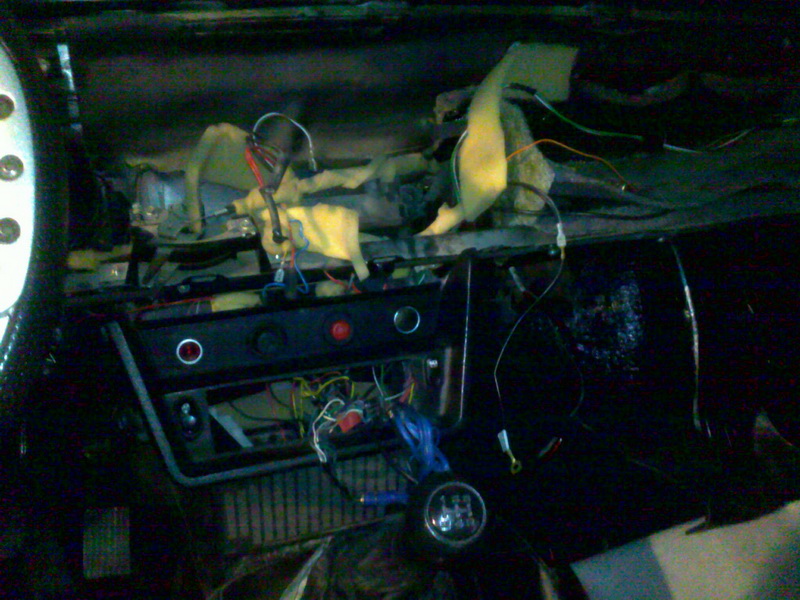

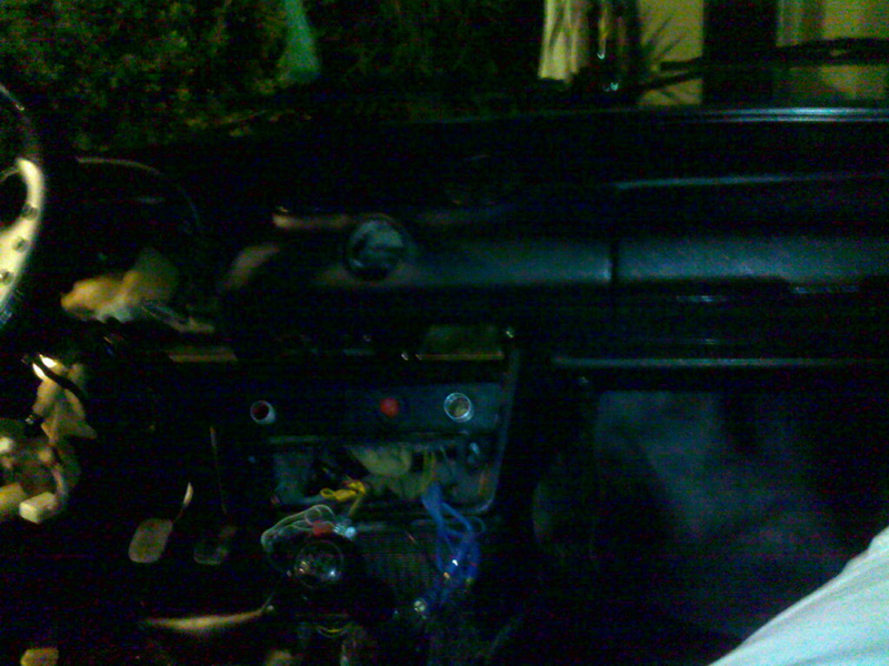

Фото работы над машиной Рашада.
Я работал и над мерсом, бмв, ауди, лексус, хундай, опель, но как нас вымучил ваз еще ни одна марка не вымучила. ;)

Пожалуйста Рашад
Бардачок мы уже тоже закончили так что все в машинке как надо
Как видиш на фотках мы залепили двери так что можно автоматом по машине палить

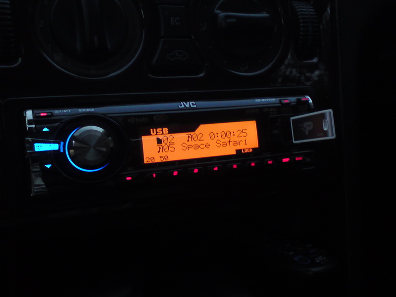

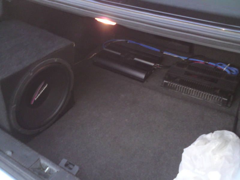

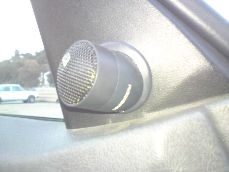

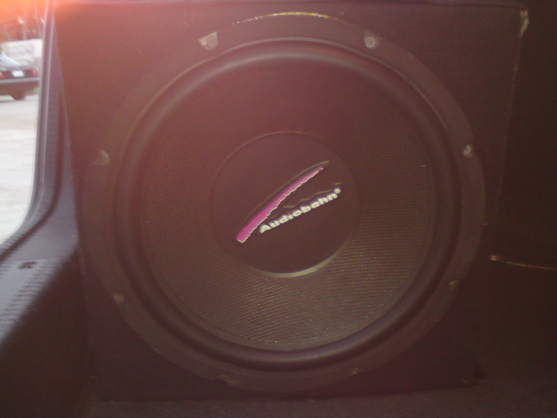

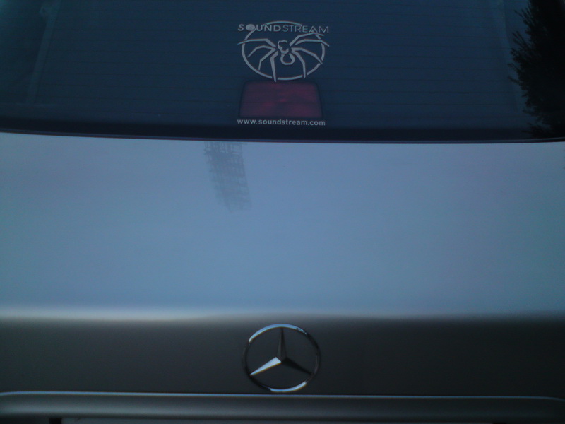

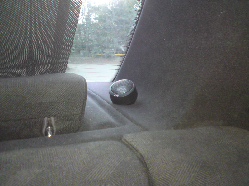

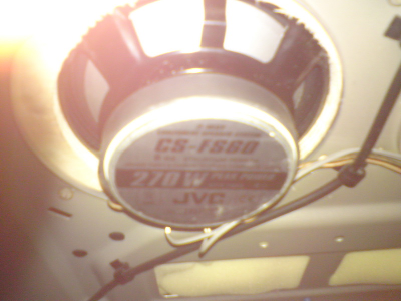

Финальные фотки установки на машине Руслана (ХАМЕЛЕОН).
Список апаратуры...
1. магнитола JVC KD-DV7400
2. фронт - компоненты Soundstream XCS.6
3. тыл - компоненты JVC CS-FS60
4. сабвуфер - Audiobahn AW1251
5. 4канальный усилитель - JVC KS-AX3500
6. моноблок - Phoenix Gold v8001
Передние колонки установлены в стоковые места на подиумах, сохраняя заводской дизайн двери и защитной решетки. Двери полностью шумо-виброизолированы в 2 слоя. Лицевая часть каркаса полностью заизолировнаа от внутренней. Задняя акустика тоже компонентная с ориентацией твитеров в плафон. Полка также полностью заглушена.
Сабвуфер Аудиобан в ящике с фазоинвертором на 37Гц. Акустику питает многоканальник JVC, а саб - мощный моноблок Феникс Голд, 600watt RMS 4ohm
Все отстраивалось на топовой магнитоле JVC с 24битным процессором.
Инсталляция получилась одновременно и мощной и музыкальной, никаких намеков на типичную пацанскую оралку...
