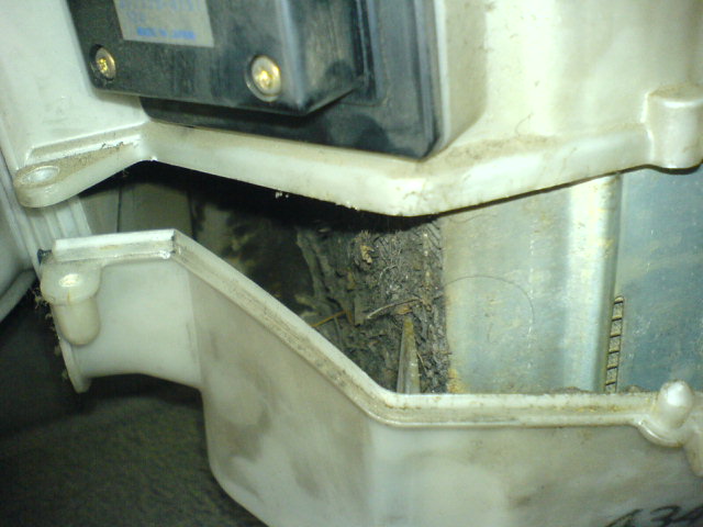

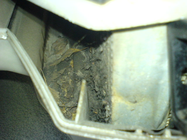

с утра садясь в машину, бывает запах сырости, конечно грех пал на забор воздуха, почитав, понял что это испаритель,разобрал, снял еще печку, снял колена все эти, тросики заслонки, и всю прочую лабуду, что смог промыл, а так всю пыль вытер, сам испаритель прочистил пылесосом с щеткой. стока всего я еще невидел: ветка, листы карагача, и куча всякой пыли и гадости,, продул все проверил собрал. обработал еще антистатиком все

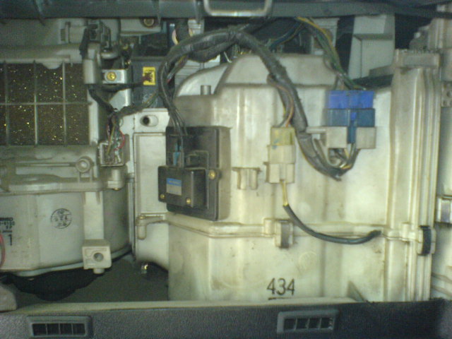

Снимаем бардачок
Снимаем поперечину на которой крепится бардачок и нижний воздуховод
Далее снимаем две пружины и один саморез, которые стягивают корпус испарителя между собой и осторожно без фанатизма оттягиваем нижнюю крышку вниз и ставим распорку, что бы корпуса не сходились....снять нижнюю крышку полностью не получится, т.к. она прижата кронштейном и штуцерами к перегородке моторного отсека
Оттягиваем и ставим распорку и видим некий ужос со стороны вентилятора

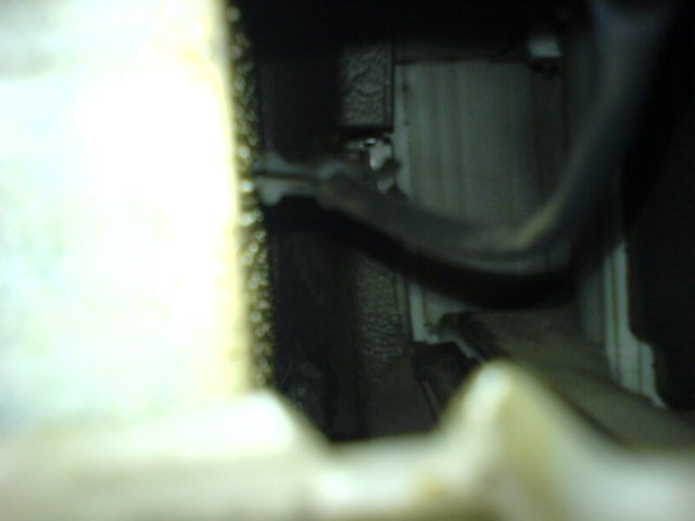

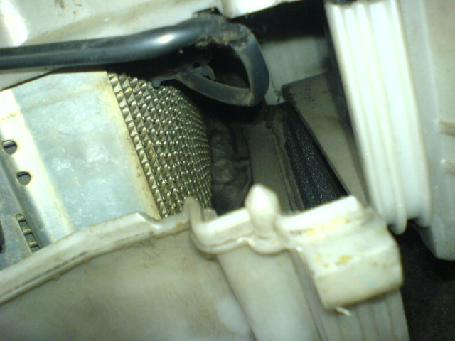

А со стороны корпуса печки все чисто, даже датчик температуры на выходе испарителя без пылинки....

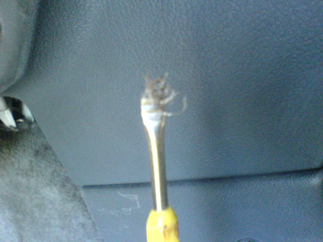

Вооружившись зубной щеткой и маленькой металлической щеточкой и пылесосом с наконечником.
Приступаем к чистке...чистить надо не тропясь и желательно не сильно елозить металлической щеточкой по сотам...соты нежные легко загибаются.

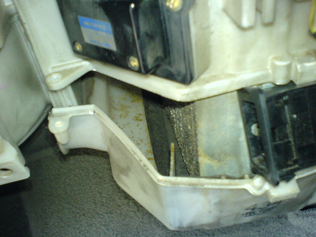

Потом как весь радиатор прочищен.....пылесосом с узкой и длинной насадкой убираем всю каку......можно и протереть влажной тряпкой...
вот чего получилось

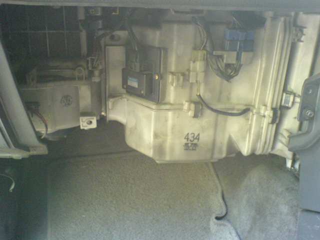

Потом не закрывая нижней крышки испарителя запускаем двигун и включаем вентилятор на полный обдув......вся грязь, что осталось вылетает в салон..потому лучше открыть двери и покурить минут 5.... пока не продует.
ну собственно потом все глушим и собирам как было.....
