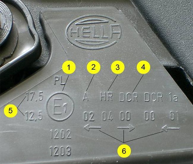

В настоящее время на ТС устанавливаются фары следующих официально утвержденных типов:
С – ближнего, R – дальнего, СR – двухрежимного (ближнего и дальнего) света с лампами накаливания (Правила ЕЭК ООН № 112, ГОСТ Р 41.112-2005);
HС – ближнего, HR – дальнего, HСR – двухрежимного света с галогенными лампами накаливания (Правила ЕЭК ООН № 112, ГОСТ Р 41.112-2005);
DС – ближнего, DR – дальнего, DСR – двухрежимного света с газоразрядными источниками света (Правила ЕЭК ООН № 98, ГОСТ Р 41.98-99).
Маркировка:
Соответствующая маркировка, обозначающая тип фары (внешнего светового прибора), а также знак официального утверждения (состоит из круга, в котором
проставлена буква "Е", за которой следует номер страны, предоставившей официальное утверждение, и номера официального утверждения) наносится на
рассеивателе фары и на корпусе фары, если рассеиватель может быть от него отделен.
Обозначение категории галогенных ламп накаливания, приведенное на их цоколе или колбе, начинается с буквы "Н".
Газоразрядные источники света, маркировка категории которых, указанная на цоколе, начинается с буквы "D", в соответствии с требованиями Правил ЕЭК
ООН № 99 и ГОСТ Р 41.99-99 "Единообразные предписания, касающиеся официального утверждения газоразрядных источников света для использования в
официально утвержденных газоразрядных оптических элементах механических транспортных средств" предназначены для использования только в фарах типов
DC, DR, DCR.

Заводской ксенон, который штатный - идёт как комплектация авто (хотя возможно есть такие автомобили, где возможно "доустановить ксенон", но
например в том же DISCO3-4, ксеноновый свет завязан на передней подвеске автомобиля и ни один дилер не берёт на себя ответсвенность за установку
ксенона).
Т.е., что необходимо получить в итоге:
1. Блок фару с маркировкой D, соответственно с установленными газоразрядными источниками света.
2. Омыватель фар.
3. Автоматический корректор фар. (недавно даже внесли поправку, "...автокорректор фар должен быть работоспособным")
