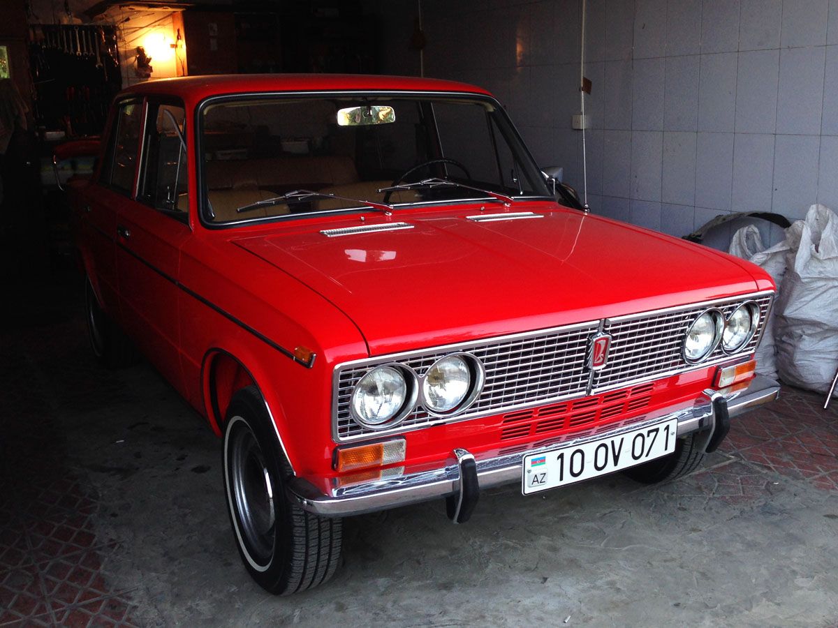

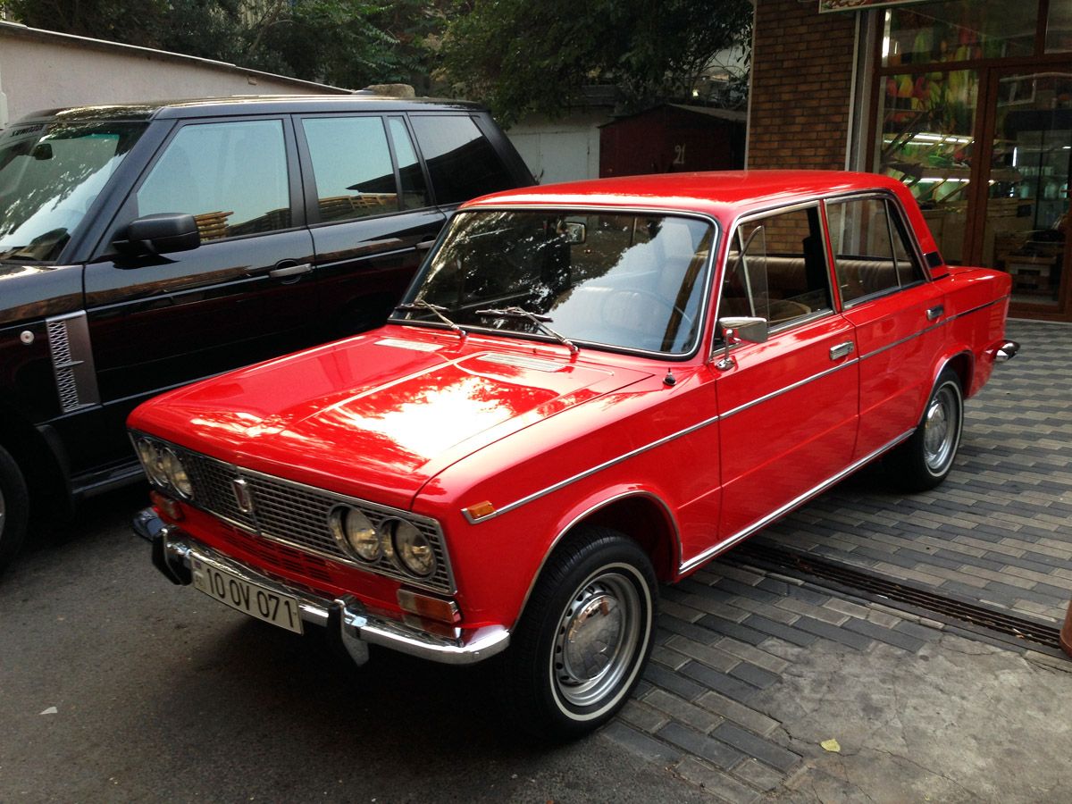

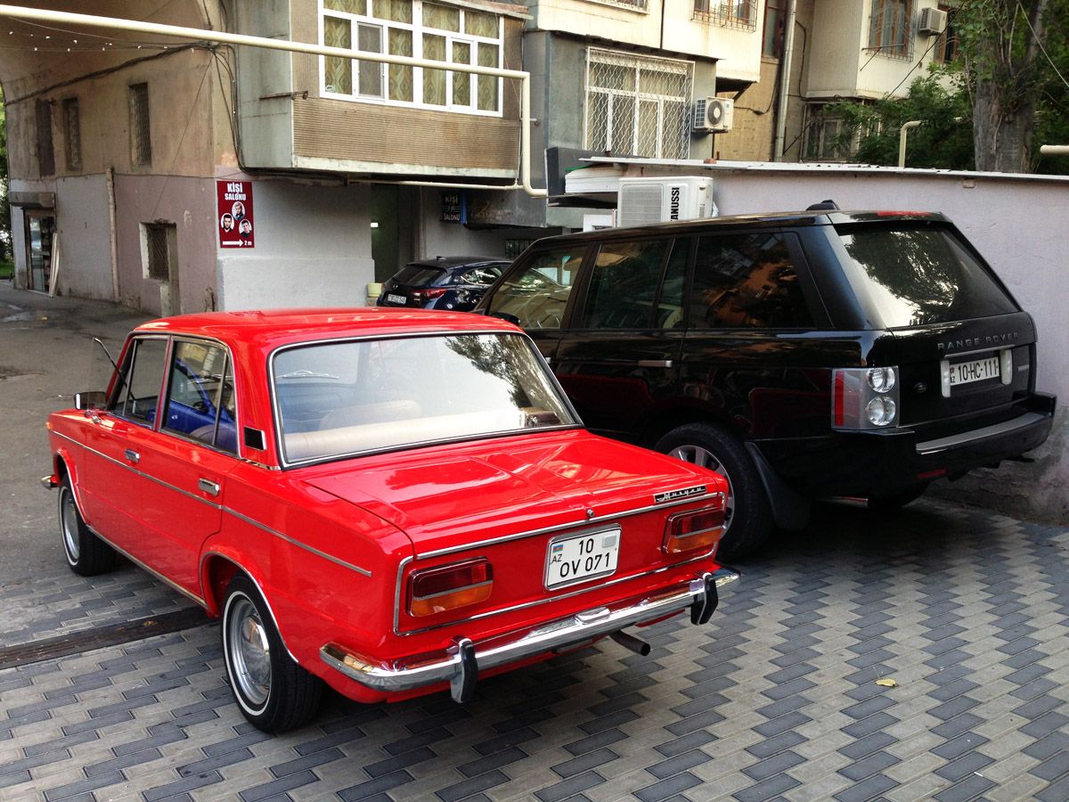

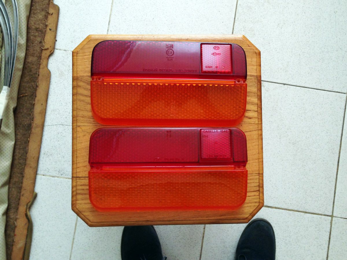

Популярный пост Farid Опубликовано: 28 июля 2016 Автор Популярный пост Опубликовано: 28 июля 2016 Поменял стекляшки стопов, снял свои любимые Карелло, поставил ранние Красный Октябрь, СССР Так, для информации, новые К.О. в сборе с корпусом купил за 140 долларов ))) Цена обусловлена оригинальностью, и отсутствием нового в продаже. Почему поменял – Карелло имеют клубничный оттенок, на машине красного цвета смотрятся чуть светлыми, а К.О. темноватые, не знаю, видно ли на фото.. Помыл машину, и пару фоток с машиной дядь Саида На заднем плане доктор Вотк 27

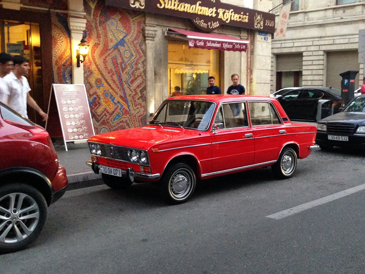

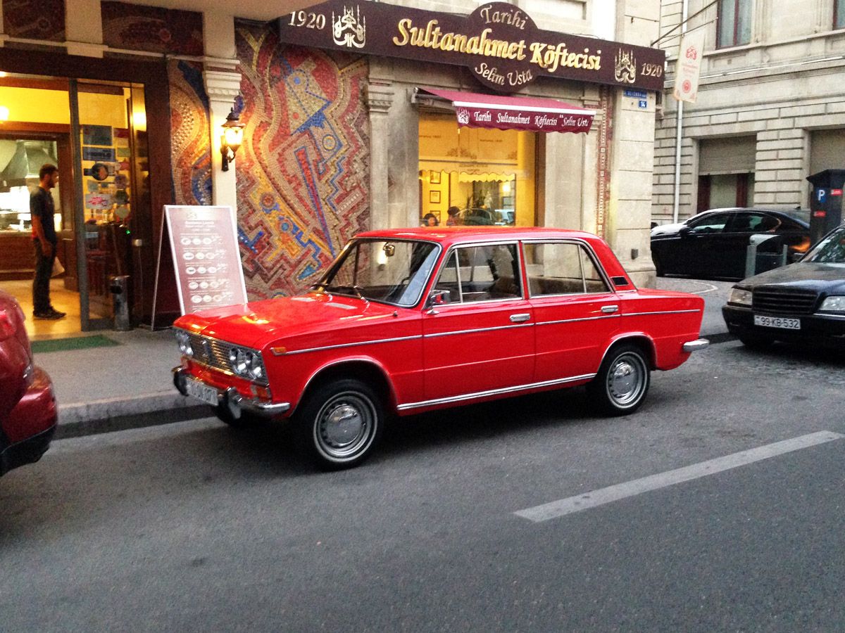

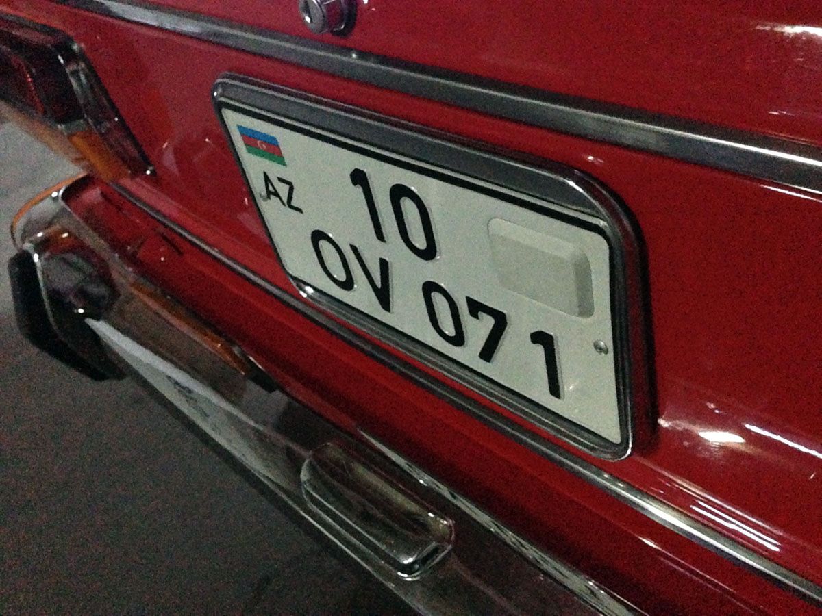

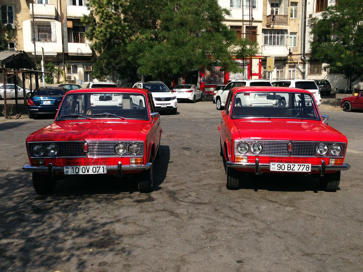

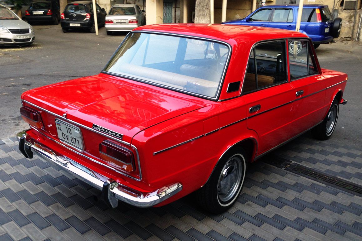

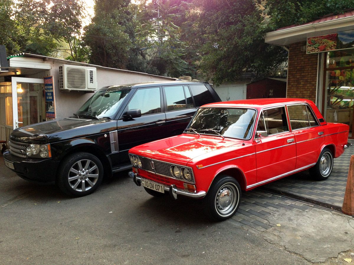

Популярный пост Farid Опубликовано: 30 июля 2016 Автор Популярный пост Опубликовано: 30 июля 2016 Вчера был первый выезд в город после долгого перерыва Яркий цвет, конечно же, сразу бросается в глаза в нашем черно-белом городе, и реакция прохожих была соответствующая Ну, а сегодня у меня полдня ушло на решение проблемы с задним номером, и она решилась, теперь он ровно в рамке, и без каких-либо изгибов. А, и еще рамка номерная больше не касается кузова. Раньше, если помните, я придумал решение в виде обмотки рамки тонким и незаметным шлангом от системы, купленным в аптеке, и намотанным вокруг рамки. Но мысли, что во время движения и вибрации оно будет тереться и оставит через сколько-то лет место от себя, не давали покоя.. Решилось просто, снизу тоненькие пластиковые шайбочки, в поисках которых я объехал несколько рынков ))) Спать теперь можно спокойно. Хотя, и предыдущий вариант не оставлял отпечатков, но черт его знает, что может быть через годы.. ----- А теперь о не совсем приятном и несколько странноватом для меня. Уверен, и пахылы, и те, кто читает и не реагирует (не лайкает) по своим надуманным для себя причинам, будут рады ))) Хотя, может это и есть их "глаз" Когда-то давно, купив радио в невероятно хорошем состоянии, я был очень рад покупке, выглядело оно на все 5 с плюсом. Несколько месяцев назад, т.е. совсем недавно, заметил странную вещь Обратите внимание на то, что я обвёл красным, и на "соль". Что за впадинка такая? Неужели я не обратил внимание на это при покупке? ... Странно... Несколько месяцев назад она была меньшего размера, и вот тогда я засомневался в своей внимательности... Пару дней назад снова обращаю на это внимание, и вижу, что впадинка стала еще больше Такое ощущение, что кто-то её грызёт... Что же это? И почему черная пластмасска начала так аккуратно уменьшаться? Подумайте немного, поломайте голову, завтра отвечу 26

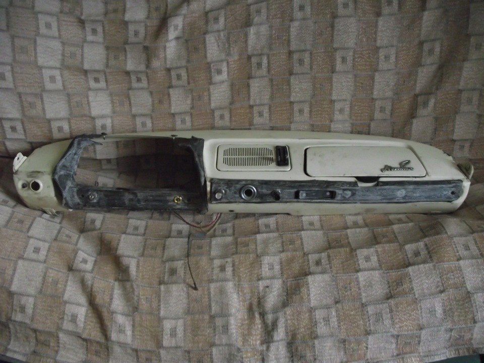

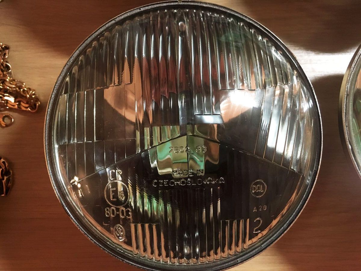

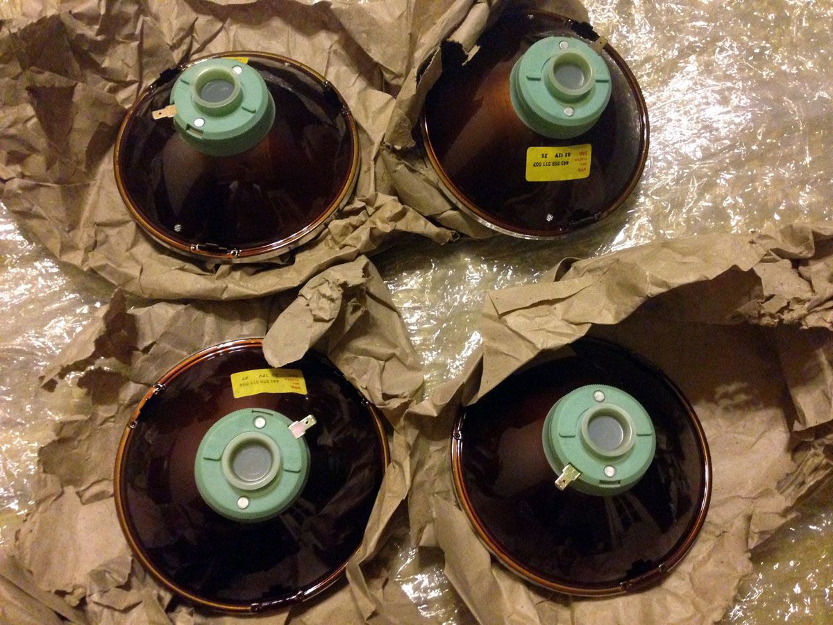

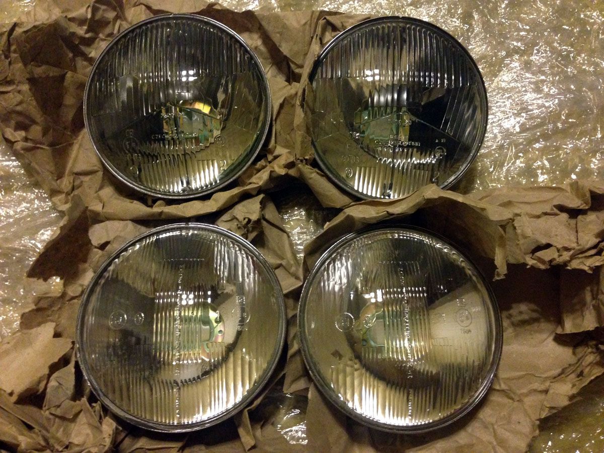

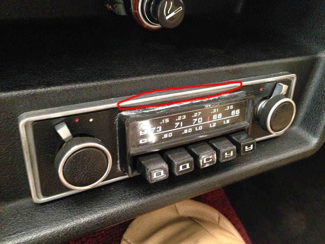

Популярный пост Farid Опубликовано: 11 августа 2016 Автор Популярный пост Опубликовано: 11 августа 2016 Пришла моя очередная посылка На смену чехословацкой оптике пришла ранняя челохловацкая оптика, разумеется, новая. Для несведующих, в России люди гонятся за такими б/у, покупая поштучно, и собирая комплекты, они очень редкие. Куплено в Чехии. Ушло несколько месяцев, пока получилось договориться с продавцем. Слыша "Азербайджан", перестают отвечать Попросил товарища из Германии позвонить, поговорить, сказали, что сюда не вышлют. Повезло, другой товарищ поехал отдыхать на Карловы Вары, загрузил его покупкой Но и двойной шиппинг мне обошелся ну ооочень дорого (коробка в коробке, и куча всякого барахла, чтоб не разбились, DHL)... Короче, вот они. Мало того, что ранние, их фишка в том, что ближние поделены на 3 части, как значок Мерседеса, выглядят очень симпатично. Как будут выглядеть на автомобиле, скоро увидим А стоят щас такие В 30.07.2016 в 03:20, Farid сказал: Что же это? И почему черная пластмасска начала так аккуратно уменьшаться? Подумайте немного, поломайте голову, завтра отвечу Так вот, отвечая на свой же вопрос, который сначала мне показался какой-то мистикой.. До 75-го года СССР грешил тем, что выпускал органический пластик. Что это такое, как он изготавливался из молотых костей, можете прочесть в интернете. И вот, эта самая облицовка радио изготовлена из того самого пластика. Недавно было новым, а щас начало разлагаться.. Хорошо хоть, в Жигулях его практически не было, чего не скажешь о Москвичах... Надо искать теперь донора, с которого снять эту накладку 17
XOSS Опубликовано: 17 августа 2016 Опубликовано: 17 августа 2016 @Farid а нельзя как небудь рестоврировать эту пластмассу? 2
Farid Опубликовано: 17 августа 2016 Автор Опубликовано: 17 августа 2016 36 минут назад, XOSS сказал: @Farid а нельзя как небудь рестоврировать эту пластмассу? Да не, реставрировать там нечего, оно будет и дальше разлагаться, пока полностью не закончится :))) Заменить чем-то похожим, не вариант, мы такое не делаем. Придется привозить какого-нибудь донора для этого дела, в принципе уже нашел где взять, просто времени катастрофически не хватает, + я морально очень устал от этих посылок, от всей этой канители. К сведению тройководов, в 2103 около 3.500 элементов, свыше 400 из которых я заменил на новое. Речь о тех, что привез откуда-то, т.е. куплено не в ближайшем магазине. Даже под дулом пистолета второй раз это делать не стану... 7

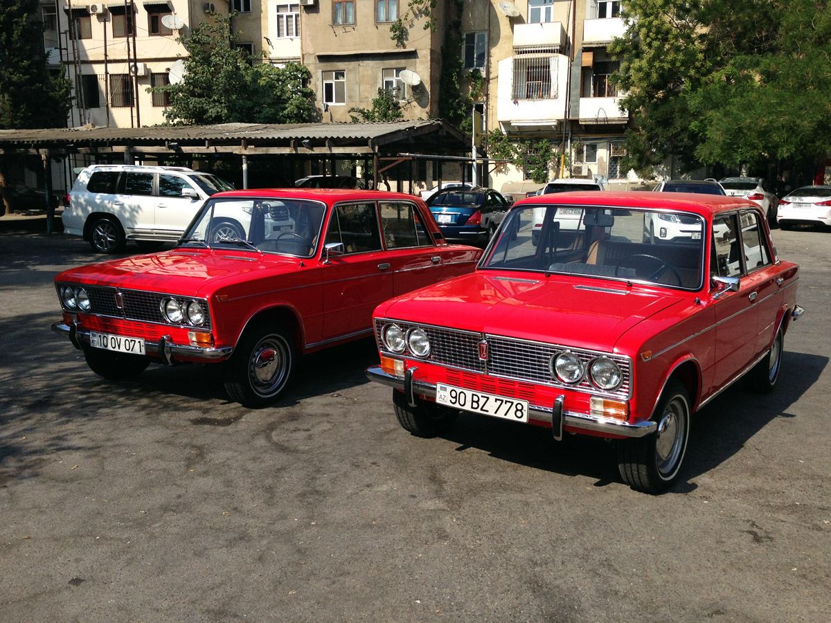

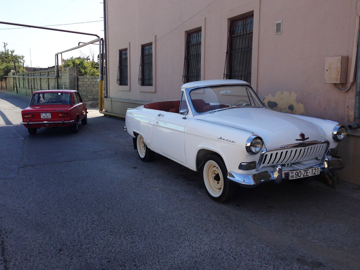

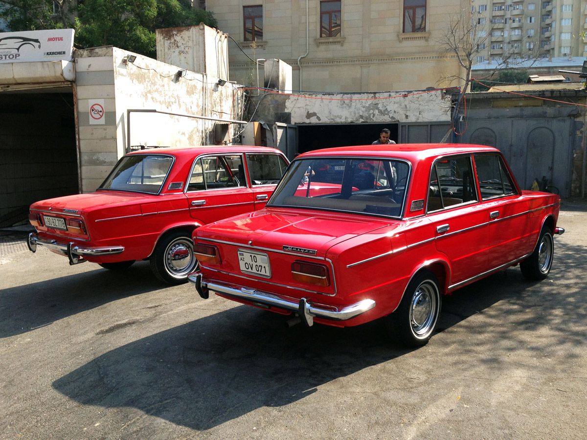

Farid Опубликовано: 20 августа 2016 Автор Опубликовано: 20 августа 2016 Пару дней назад прокатился в Мярдякян и Шювялан, заодно решил заглянуть в гости к человеку, который собирает глухую тройку, фотки которой я недавно вешал, и у которого есть белая 2103, забыл, то ли 73, то ли 74 (её фотки были там же). В общем, как и предполагал, фартук заварили для прикола Там же стоял кабриолет 21 второй серии. Ну, и моя балашка на заднем плане В 18.08.2016 в 11:40, Phobia сказал: Лол я думал его какие то насекомые есть начали Не, это, оказывается, хымия Что интересно, когда я гуглил на эту тему, в частности, связанную с 2103, ничего найти не смог. А потом, после общения в узком кругу тройководов и ретроводов, оказалось, что я далеко не один, эта облицовка у многих начинает разлагаться, но внимание никто на это не акцентирует, не замечает. В 18.08.2016 в 17:23, 171 сказал: Давным давно когда ты однажды в моей машине зажигалку повернул со словами "она должна в таком положении стоять" (сигаретой в низ, под углом 45 градусов) я примерно подозревал что ты обязательно исполнишь то что ты исполнил. Молодец дупс )) :)))) Не помню, если честно, но да, это в моем стиле. Спасибо! 7

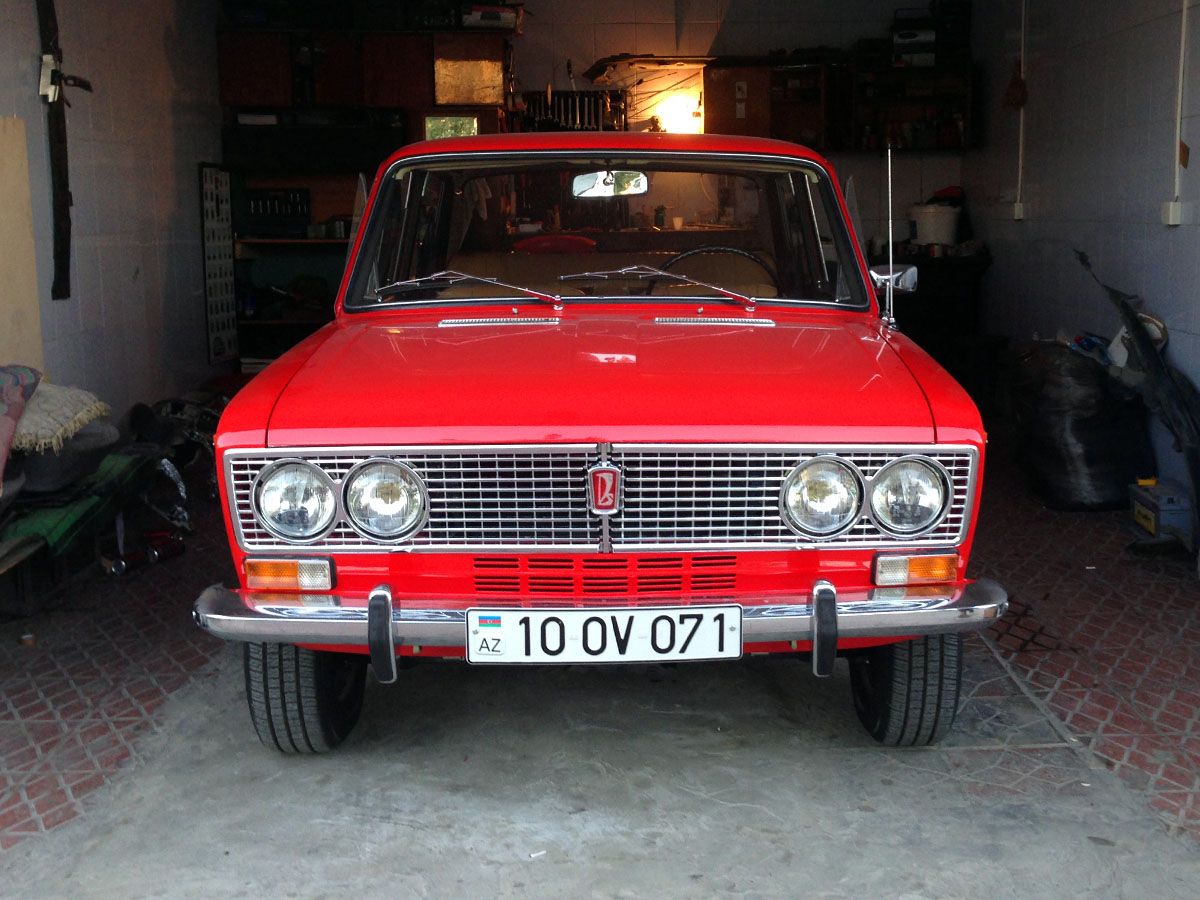

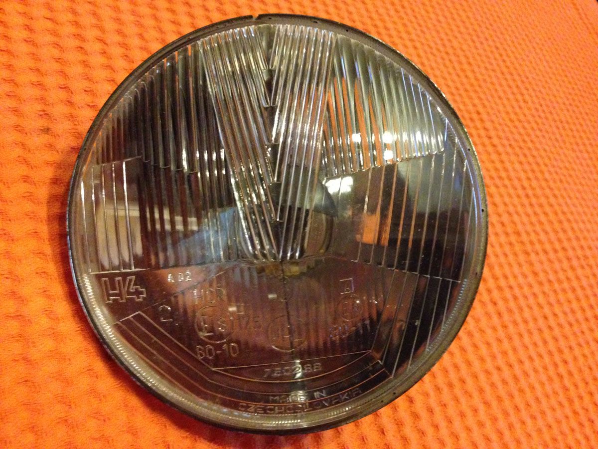

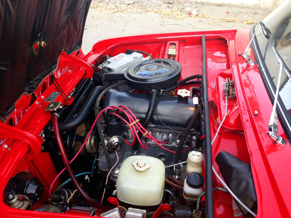

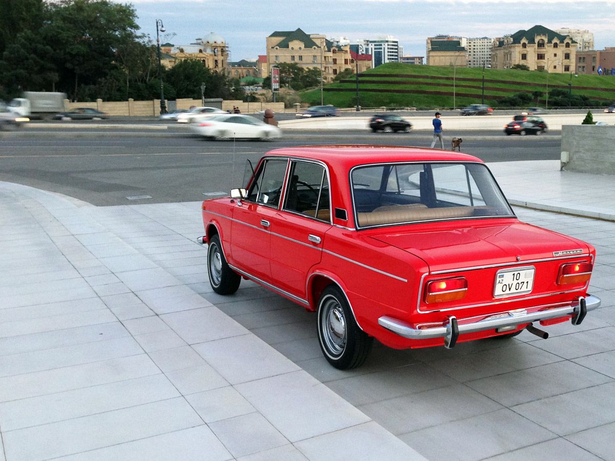

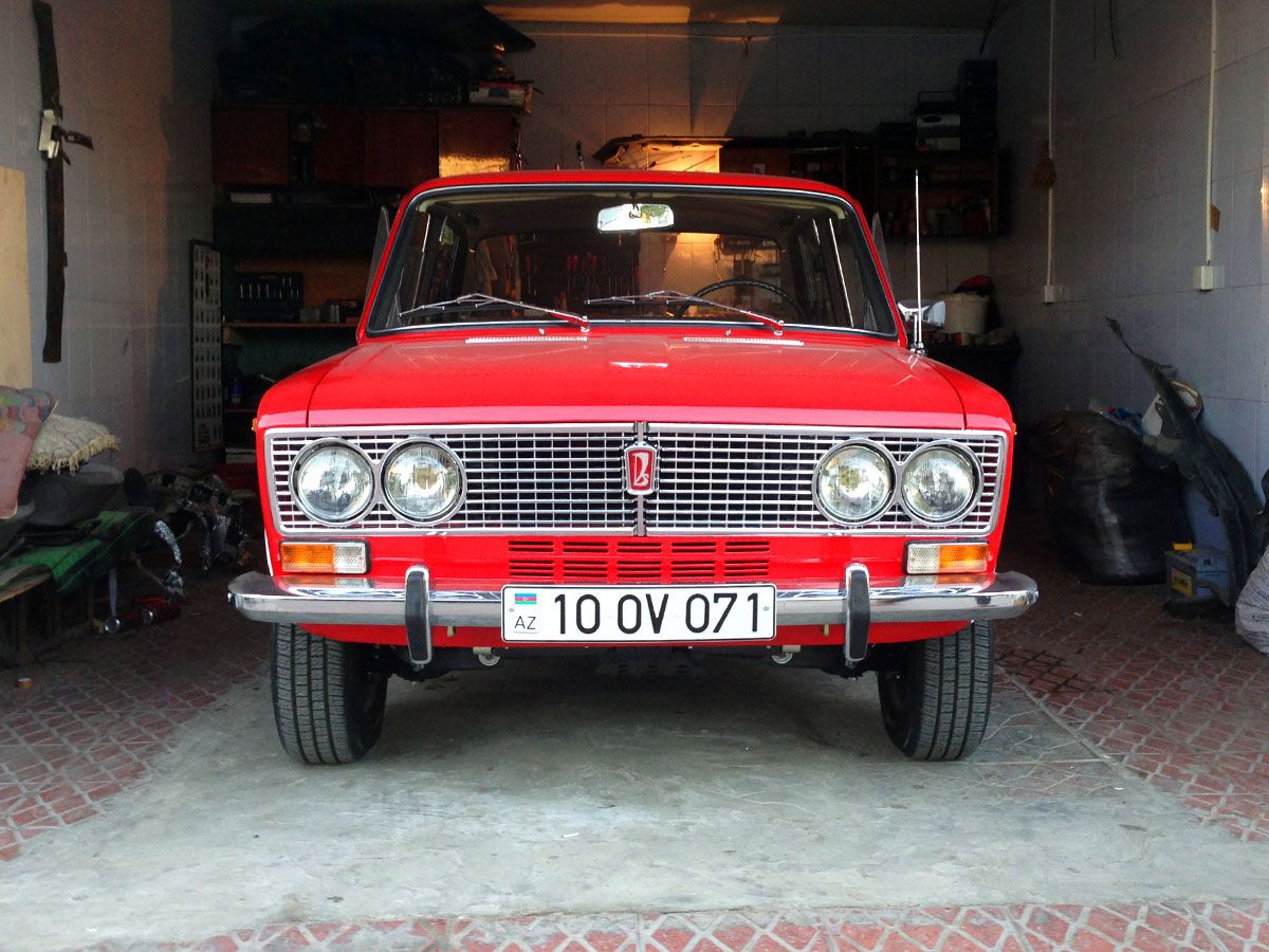

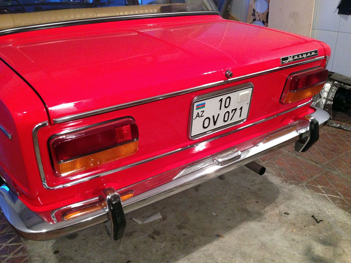

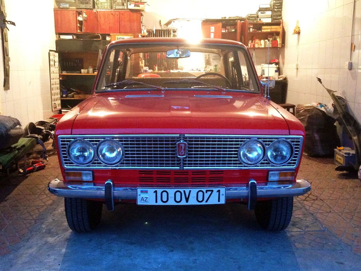

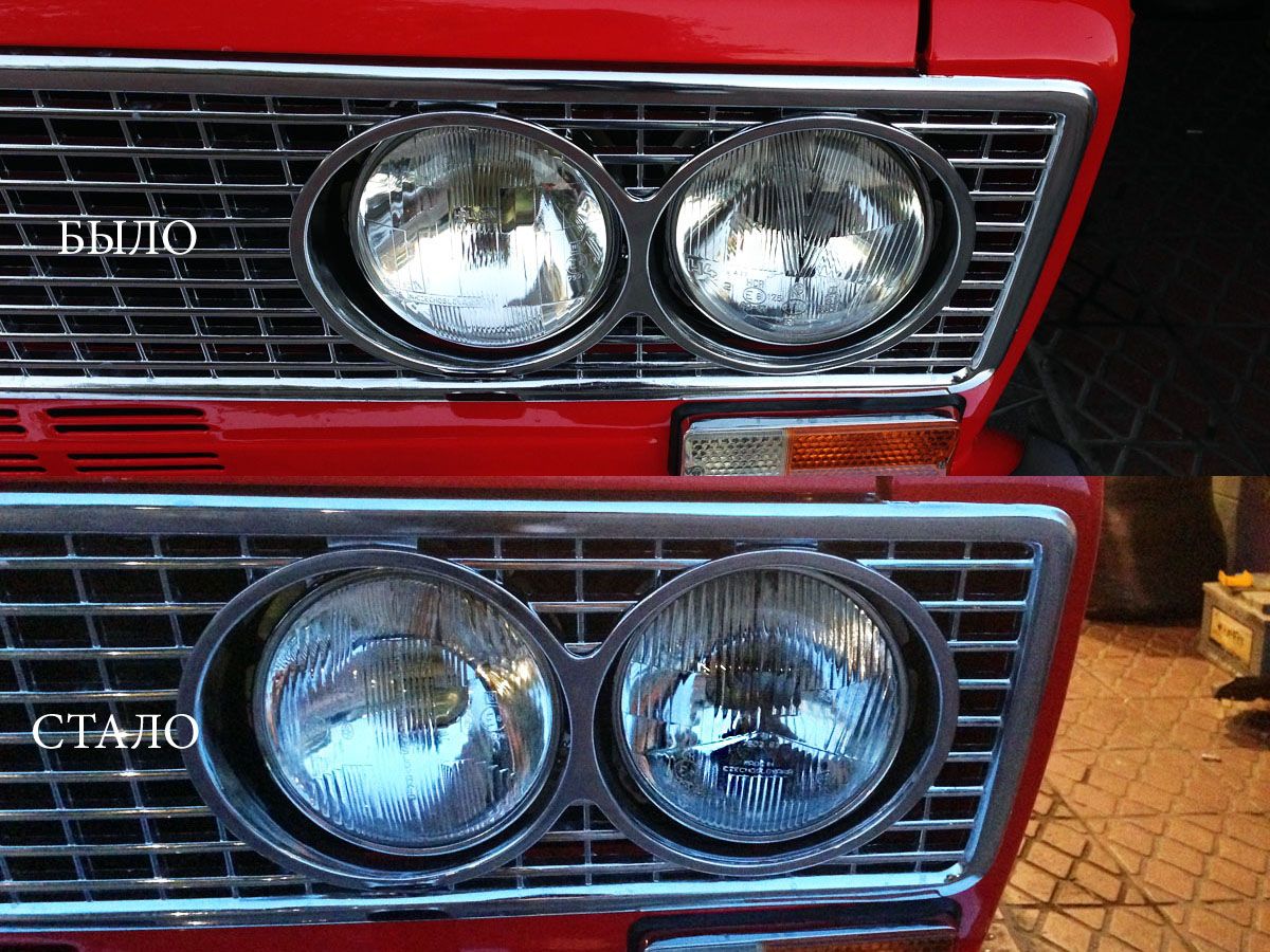

Популярный пост Farid Опубликовано: 28 августа 2016 Автор Популярный пост Опубликовано: 28 августа 2016 Нашел, наконец, время для установки новых фар. Старую новую чехословацкую оптику сменила такая же, только более редкая – ранняя, и с более красивым, на мой взгляд, рисунком. Так выглядит, к примеру, ближняя. Зацените, какая она красивая Так всё было до установки Так после... Да, к сожалению, уже стемнело, и мой старенькой айфон не лучшим образом это запечатлел. Признаюсь, в автомобиле есть несколько "нюансов", которые мне не особо нравятся, поэтому и не тороплюсь делать фотки на что-то лучше, чем допотопный айфон, который я ни в коем случае не поменяю, пока он не откинет концы ))) Ну, вот, для сравнения, до и после По функционалу – светить стало лучше. С лампочками пришлось немного помучиться, OSRAM древнего образца, были найдены после долгих поисков... Так выглядит задний номер (прошлые фотки были совсем топорные) и более тёмные фонари Заклеил отвалившиеся замки форточек. Клеил этим клеем, вдруг понадобится кому.. Так выглядит моторный отсек.. И снова, пардон за кривое фото Это были новшества, изменения, стремление к фен-шую. А теперь о небольшой проблеме, которая попортила немного нервишки Как я ранее и писал, после процесса виброизоляции и сборки салона обратно, ездил к мастеру, чтоб обновить масло (прошло 7-8 месяцев от последней замены), и залить новый антифриз, т.к. часть своего вылилась во время демонтажа печки и её краника. Тогда же установил новый расширительный бачок советского производства, его крышку, высоковольтные провода, хомуты все заменил на советские, и еще что-то по мелочам, что я уже и не помню. В общем, после всех этих дел поездить на машине, к сожалению, не получилось. Работа, работа, работа... не даёт покоя. Но в один из вечером я всё-таки выехал (фотки были выше), и вот, что мне показалось странным. Стрелка температуры двигателя поднялась до .. приблизительно 92-93 градусов (после общей сборки мне не удавалось столько поездить, чтоб стрелка дошла до положенной нормы). Жара? – подумал я... Но ведь и прошлым летом не было прохладно, а стрелка не заходила за середину. Вернувшись к мастеру, мы (частично мастер) решили, что проблема в термостате, мол такое бывает, и его следует заменить. Заменили на какой-то, так называемый "польский" 82-87 (и мастер, и продавец, заверили, что он лучший, даже гарантию дали) – всё ок. Выехал от него, доехал до гаража.. Санта Розалия, снова та же история.. Через пару дней поехал к другому мастеру, рассказал всю историю. Решили менять датчик радиатора. Заменили, вроде исправилось. Еду в гараж. Господи, только не снова.. И снова, стрелка на пару миллиметров уходит вправо от должных 90 градусов. Оба мастера стали уверять меня в том, что это нормально, жара ведь на улице. Но, раз этого не было ранее, и сейчас быть не должно. Второй мастер сказал, что _возможно_ дело в термостате, я заменил предыдущий, открывающийся на 80 градусах, а на новом 82-87, и вот, эти самые несколько градусов и показываются сейчас. Езжай, говорит, это нормально. Нормально было раньше, сейчас не нормально – не мог я успокоиться... Нашёл оригинальный вазовский термостат, открывающийся на 80 градусах. Заменили, исправилось? А кукиш вам Пока я выехал от мастера, и доехал обратно до гаража, стрелка показывала 91 градус. Уже лучше, но всё равно не то. Первый мастер (моторист) вынес вердикт – радиатор! Он то у меня хоть и заводской, 40 летней выдержки, но в отличном (внешне) состоянии, внутренности я прочищал год назад, во время восстановления автомобиля. Не сам, конечно, а человек, который этим занимается. В общем, позвонил я другому человеку, что работает в сервисе ВАЗ уже очень много лет. Тот, дослушав лайт-версию всей истории, молвил – густой антифриз! Так оно и есть, всё дело было в густом антифризе :))) Заливая его, залил свежие 7 или 8 литров, т.е. без воды, хоть у нас мороза практически не бывает, пару дней в году. Не стал экономить на автомобиле, а надо было... Вылили мы 3 литра этого антифриза, залили 3 литра воды, и проблема решилась. В итоге: потрачено впустую куча времени, сколько-то денег на все эти замены, и на мастеров, которые не могли понять, в чем дело. Я даже провода менял обратно, с советских на новодельные, авось прокатит К чему всё это расписал – вдруг кто-то еще столкнётся, чтоб не пришлось тратиться впустую. Опытом поделился, так сказать.. Спасибо, что дочитали, удачи, и берегите свои автомобили! 26
