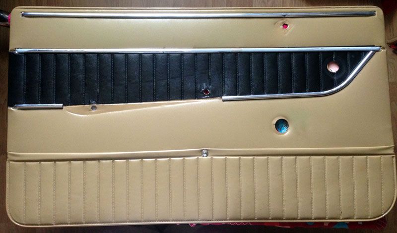

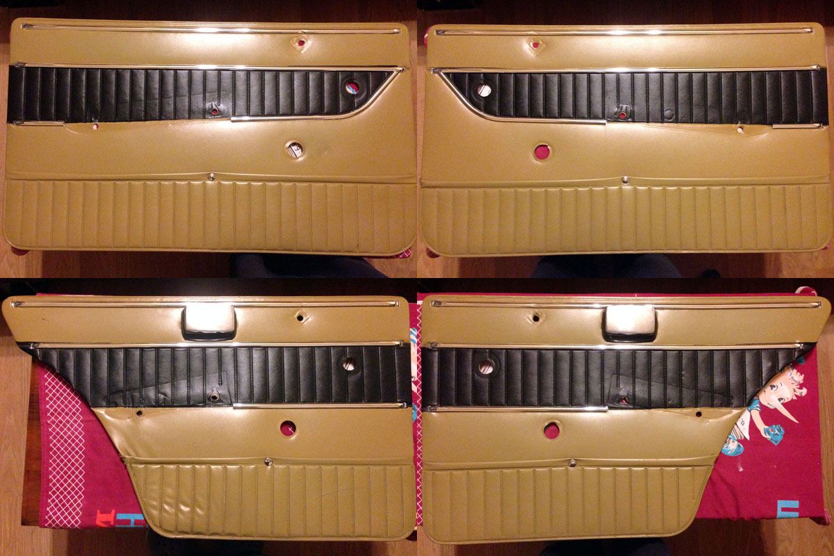

Популярное сообщение Farid Опубликовано: 22 февраля 2016 Автор Популярное сообщение Жалоба Поделиться Опубликовано: 22 февраля 2016 Итак, по порядку, что мы сделали за последнее время. Все стекла на автомобиле новые, за исключением заднего, т.к. новые все со спиралью, а нам нужно без неё. Оно в удручающем состоянии, просто никак не совместимо со всем остальным, и бросается в глаза.. Было около 5 поездок на базар за последние полгода в поисках стекла более лучшего состояния. Ничего стоющего найти не мог, то пятна, то царапины... Нашел стекло буквально пару недель назад, спасибо Самиру, что составил мне компанию! Короче говоря, стекло заменено, чистое, царапин практически нет Дальше у меня по плану шла медленная подготовка к началу теплого сезона, закончить мелочевку, отрегулировать наконец двери и т.д. В целом ничего не успел, т.к. работа не позволяет, времени катастрофически нет Начал я с реставрации молдингов дверных карт. В целом, карты на машине хорошие, но некоторые полоски на передних картах "пошли": Обратите внимание на верхние два "хром-канта" Обновить их решил сразу все, на всех картах, т.к. старые, если и не пошли, то помутнели, 40 лет ведь автомобилю Купил хром-скотч, хром-винил, хром-оракал: Скотч не подходит, т.к. слишком нежный, и позже легко сойдёт. Хром-винил – результат афигенский, но через сутки начинает сходить с краев. Вы только представьте, ушло 3-4 часа, чтоб содрать аккуратно заводской кант, и обесжирить. А потом еще почти целые сутки, чтоб избавиться от клея, оставленного хром-винилом. Палец не чувствовал Итак, хром-оракал, достаточно полуметра, метр стоит 12 манат (хром винил также, но его я брал больше, а скотч 2 маната). Результатом остался более, чем доволен. Блестит, я бы сказал, получше заводского: На легкую погнутость задней левой карты внимания не обращайте, исправлю, как появится время. Было немного сложно с краями молдингов, но после опыта с винилом наловчился )) Самым сложным оказалось лепить оракал на угловатые молдинги передних карт. Но и там всё гуд, оракал хорошо растягивается. А потом был ивент по случаю открытия автоателье ГаражПро, где мы выставлялись. Поехали мы туда на эвакуаторе (Тагирыч, опенза за чехол!), дождя хоть и не было уже, но дороги оставались мокрыми. И снова спасибо Самиру, который приехал помочь мне собрать карты дверей Фотки на мой старый айфон, качеству не удивляйтесь )) Фото называется "найди тройку" Содержимое этого сообщения скрыто.Чтобы увидеть его, вам следует войти на форум, или пройти регистрацию, если её у вас нет. 18 Ссылка на комментарий Поделиться на других сайтах Больше способов поделиться...

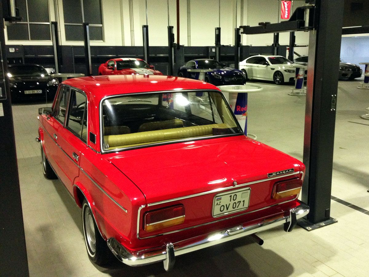

Популярное сообщение Farid Опубликовано: 22 февраля 2016 Автор Популярное сообщение Жалоба Поделиться Опубликовано: 22 февраля 2016 А теперь о главном. Вчера состоялось открытие ателье ГаражПро, одним из совладельцев которого является наш Орхан Тагиров. Те форумчане, которые там участвовали, надеюсь, остались довольны, ибо это первый крутой автогараж в нашей стране, ребята очень старались и стараются. Кстати, их передача выходит на ТВ через месяц! Представили там некоторые наши автомобили, от Астона до Жучка с Бусом. Также была выставлена моя тройка ))) Фотографирующих и фотографирующихся было ну оооочень много, до сих пор встречаю фотки незнакомых мне людей на фейсбуке. Меньше разговоров, больше фоток Отдельное спасибо всем, кто как-либо помог мне, и помогал ребятам! У меня хорошая память, я всех помню )) Приятно удивило то, что достаточно немало девушек фоткалось, такого я точно не ожидал Содержимое этого сообщения скрыто.Чтобы увидеть его, вам следует войти на форум, или пройти регистрацию, если её у вас нет. 21 Ссылка на комментарий Поделиться на других сайтах Больше способов поделиться...
