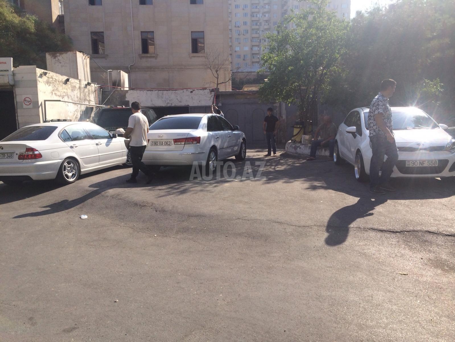

Сина Опубликовано: 17 сентября 2015 Автор Опубликовано: 17 сентября 2015 Подготовка к прошлому собируну)))) Самир 111, Рашад 068, Тоги, Я, потом еще подъехали Алишка и Фарид))) 4 Цитата

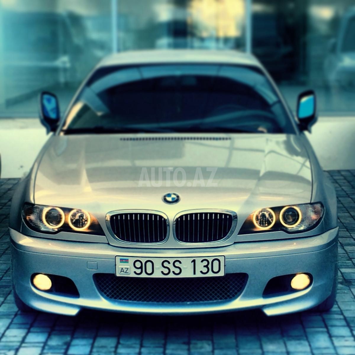

Сина Опубликовано: 11 октября 2015 Автор Опубликовано: 11 октября 2015 Тьфу Тьфу и Тьфу. очень сильно задолбался. вчера поменял тормозные накладки, так как предыдущие свистели уже. в конце как оказалось они нормальные, но просто свистели. купил на чапаево накладки за 30 манат с гарантией. что если за 8000 км с ними что то случится или будут свистеть, они мне поменяют. короче нлвые тоже свистели. Я поехал заменил их по гарантии. теперь вроде меньше свистят. там же мне сказали что мои опорные нееемножко волна волнады. сказали поезжай ниже заправка есть, там шлифуют опорные. поехал туда, там мне сказали 4 часа времени нужно и стоит 40 манат две переднии. С ценой согласился но со временем нет. Нету у меня терпения ждать или уйти и оставить машину у хрен знает кого. Орик посоветовал Гм моторс на 20 января, говорит что там опорные не снимают а прям на машине их шлифуют. поехал туда. воскресенье мля, не работают. Потом на питстопе Саид мяллим сказал, что если бы из за опорных этот свист был бы, то при томозе машина дрожала бы. забил я на эти опорные, так как уде нлвые накладки так не шумели. потом заметил, что один из ангельских глазок от клея отошел, так как башына сыщдыгым уста это сделал на клей, и не только на ангельских но и на самих фарах следы клея остались. Позвонил к Эмину зз моторс. он сказал что за это не возмется. я уже покупал новые стекла фар и хотел что бы мне и ангельские сделали нормально и клей отмыли и новые стекла фар засандалили. готов за это заплатить уже и 100 манат. главное что бы оптика была идеальной. хрен. теперь мне из за этого придется новые фары сбор покупать. так как оучше варианта нп вижу. есть варианты? предлогайте. и кстати, месяц полтора назад залил масло мотул 5-40. около шихлинки. 2000 км и этого масло нету. уровень масла на нуле. хотя до этого на ликви моле в радиусе поехал 10000 км. злой как собака был. поехал в радиус и снова залил ликви моли. насрать на экономию. да и самая главная моя проблема. Раньше ооочень редко было так, что при повороте, когда на. месте поварачивал, руль как бы заедал, но как я газу давал сразу руль поворачивался. СЕГОДНЯ ЭТА ФИГНЯ ВООБЩЕ НЕ ПОВОРАЧИВАЕТСЯ. Хотя что мне обманывать, поворачивается, но в 153 раза хуже чем ваз. я бицепсы сегодня накачал что бы доехать до двора... ЧТО ЭТО? от чего????? я не ругаю бмв. 12 илин машыныды, пробег уже 102800. самые главные вопросы в этом: что случилось с рулем и по чем это сделать? и какие еще СЮРПРИЗЫ мне ждать от бмв которая проехала 102800. передок и коробка понятно. что еще? стекла уже гюдж балайнан поднимаются. что мне еще проверять и заменять на ней? пока не доведу до ума ходовую, вообще не хочется водить. Цитата
R A M Опубликовано: 12 октября 2015 Опубликовано: 12 октября 2015 Это то что ты искал идеальную машину... заплатил кучу бабла за нее, и все равно меняешь те же вещи что и мы все... стоило ли? во сколько она садиться уже?Рулевую собирать, Клапан сальники менять, стекла смазать направляющие и мотор стеклоподъемника... 1 Цитата
Firudin Опубликовано: 12 октября 2015 Опубликовано: 12 октября 2015 Ustunde 3460 manat ver deyiwek mawinlari Цитата
Alishka Опубликовано: 12 октября 2015 Опубликовано: 12 октября 2015 1. Тормозной диск балансируется на заводе! Обточив его он будет бить. 2. Руль тугой скорее всего из за насоса ГУР3. Механизмы стеклоподъемников надо смазать4. В фарах виноват ты сам. Зачем нужно просить совета а потом делать по своему? Этот папа-мама клей уже ничто не отмоет Цитата
MR 86 Опубликовано: 12 октября 2015 Опубликовано: 12 октября 2015 Тьфу Тьфу и Тьфу. очень сильно задолбался. вчера поменял тормозные накладки, так как предыдущие свистели уже. в конце как оказалось они нормальные, но просто свистели. купил на чапаево накладки за 30 манат с гарантией. что если за 8000 км с ними что то случится или будут свистеть, они мне поменяют. короче нлвые тоже свистели. Я поехал заменил их по гарантии. теперь вроде меньше свистят. там же мне сказали что мои опорные нееемножко волна волнады. сказали поезжай ниже заправка есть, там шлифуют опорные. поехал туда, там мне сказали 4 часа времени нужно и стоит 40 манат две переднии. С ценой согласился но со временем нет. Нету у меня терпения ждать или уйти и оставить машину у хрен знает кого. Орик посоветовал Гм моторс на 20 января, говорит что там опорные не снимают а прям на машине их шлифуют. поехал туда. воскресенье мля, не работают. Потом на питстопе Саид мяллим сказал, что если бы из за опорных этот свист был бы, то при томозе машина дрожала бы. забил я на эти опорные, так как уде нлвые накладки так не шумели. потом заметил, что один из ангельских глазок от клея отошел, так как башына сыщдыгым уста это сделал на клей, и не только на ангельских но и на самих фарах следы клея остались. Позвонил к Эмину зз моторс. он сказал что за это не возмется. я уже покупал новые стекла фар и хотел что бы мне и ангельские сделали нормально и клей отмыли и новые стекла фар засандалили. готов за это заплатить уже и 100 манат. главное что бы оптика была идеальной. хрен. теперь мне из за этого придется новые фары сбор покупать. так как оучше варианта нп вижу. есть варианты? предлогайте. и кстати, месяц полтора назад залил масло мотул 5-40. около шихлинки. 2000 км и этого масло нету. уровень масла на нуле. хотя до этого на ликви моле в радиусе поехал 10000 км. злой как собака был. поехал в радиус и снова залил ликви моли. насрать на экономию. да и самая главная моя проблема. Раньше ооочень редко было так, что при повороте, когда на. месте поварачивал, руль как бы заедал, но как я газу давал сразу руль поворачивался. СЕГОДНЯ ЭТА ФИГНЯ ВООБЩЕ НЕ ПОВОРАЧИВАЕТСЯ. Хотя что мне обманывать, поворачивается, но в 153 раза хуже чем ваз. я бицепсы сегодня накачал что бы доехать до двора... ЧТО ЭТО? от чего????? я не ругаю бмв. 12 илин машыныды, пробег уже 102800. самые главные вопросы в этом: что случилось с рулем и по чем это сделать? и какие еще СЮРПРИЗЫ мне ждать от бмв которая проехала 102800. передок и коробка понятно. что еще? стекла уже гюдж балайнан поднимаются. что мне еще проверять и заменять на ней? пока не доведу до ума ходовую, вообще не хочется водить.Может у тебя засорился фильтр рулевого бачка где жидкость? Накладки перед тем как ставить должны были края подточить,т к пробег уже за 100 000 км 1 Цитата

SwordER Опубликовано: 12 октября 2015 Опубликовано: 12 октября 2015 Стёкла фар поменять, 5 секунд времени. А клей можно попробовать бензином отмыть. Цитата
