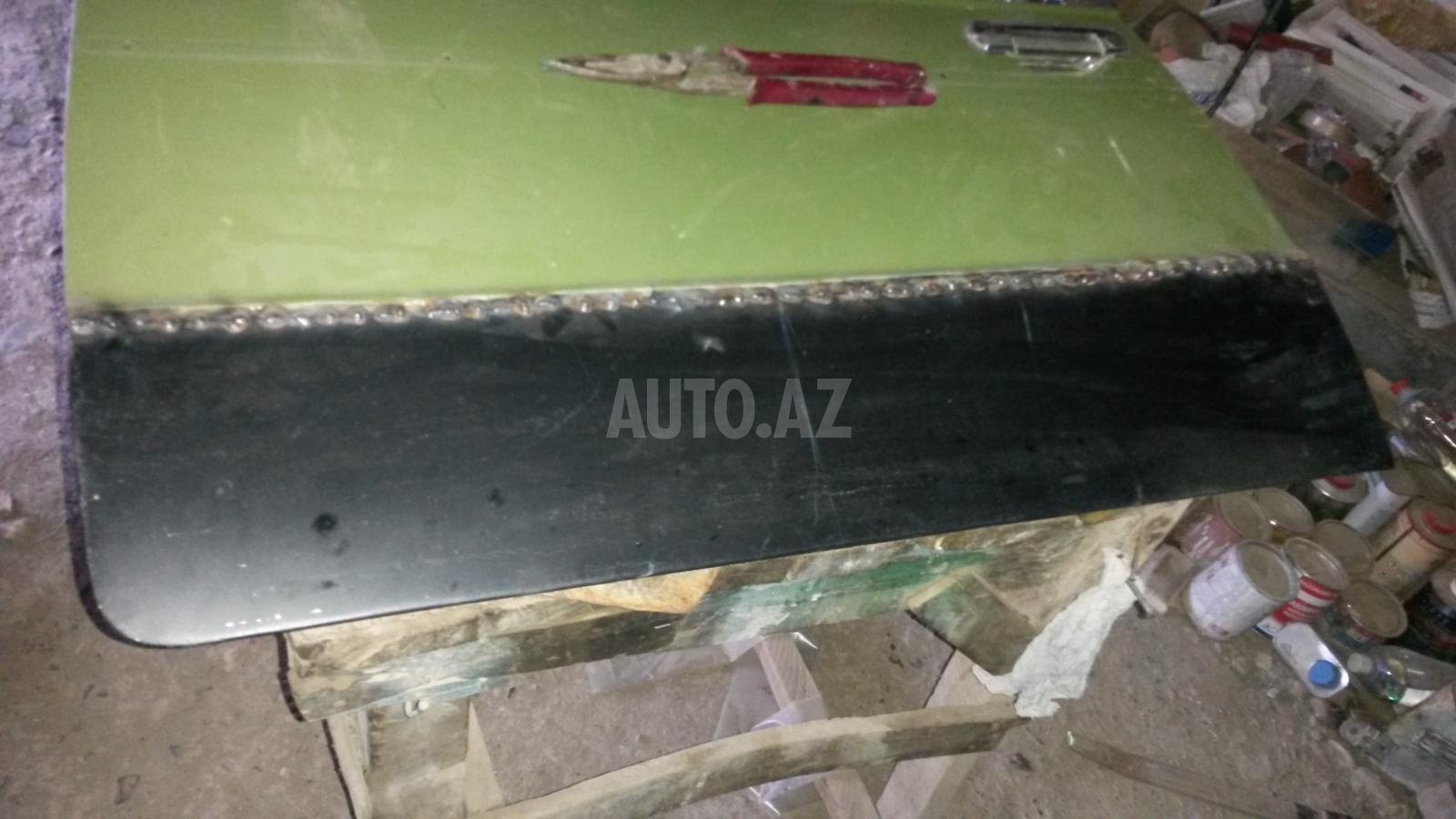

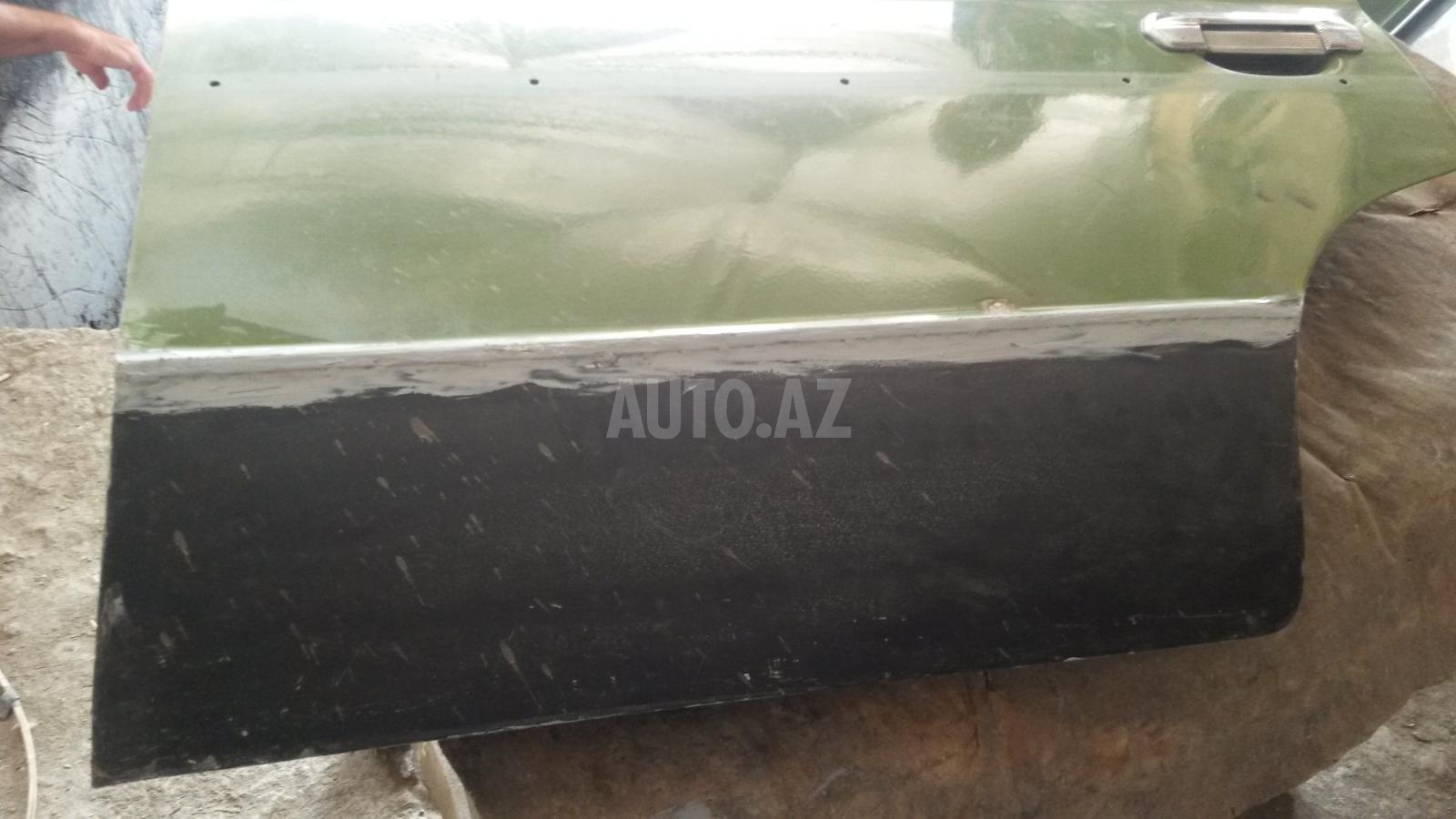

бетон Опубликовано: 18 августа 2014 Автор Опубликовано: 18 августа 2014 я опять вернулся в район за день более 420 км накаталтак что фотки только в воскресенье когда в баку вернусьсегодня жесьянщик снял двери срезал и приварил нижнюю часть дверей Цитата

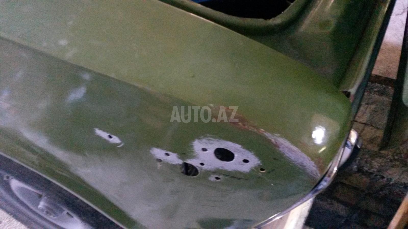

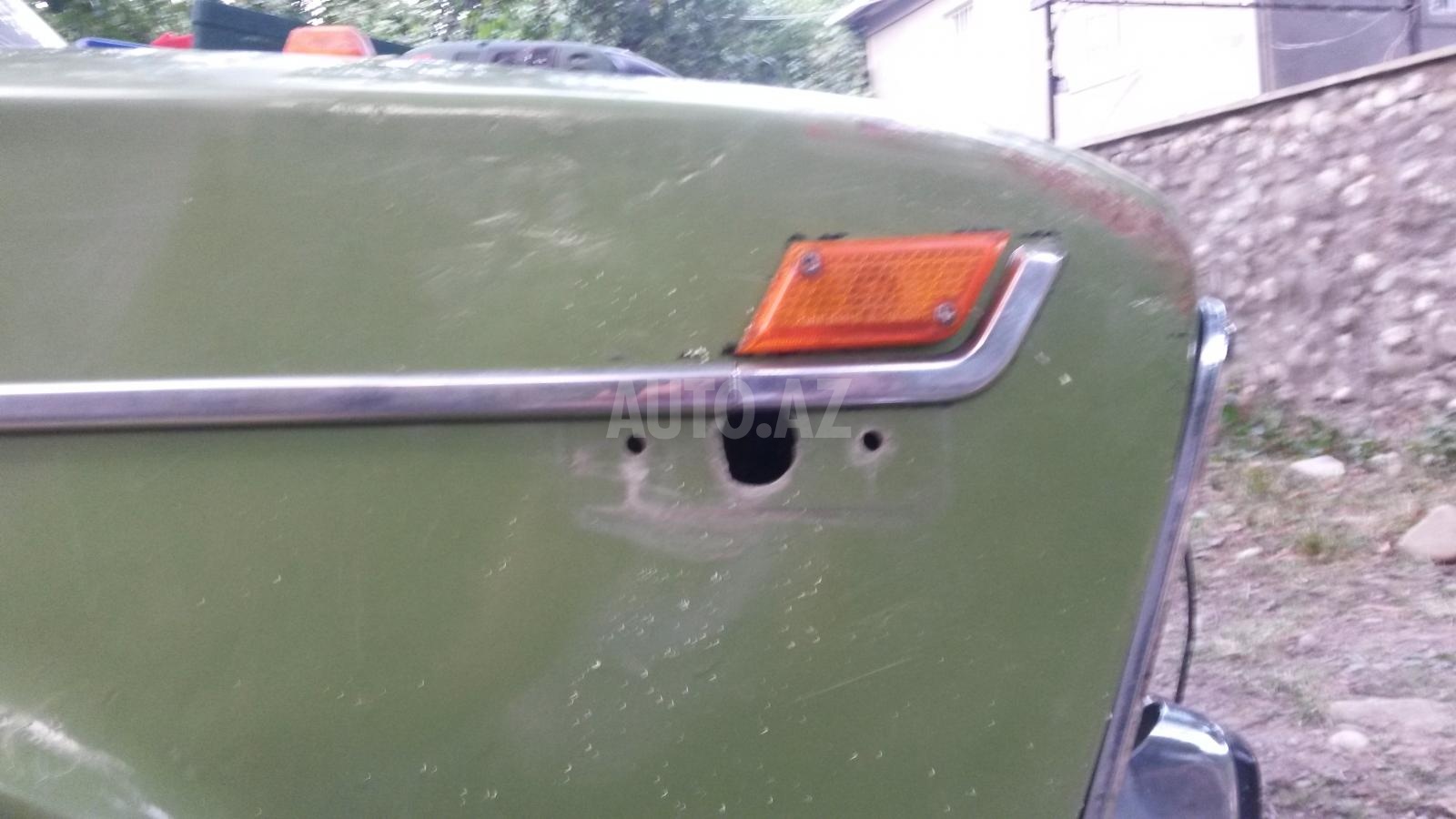

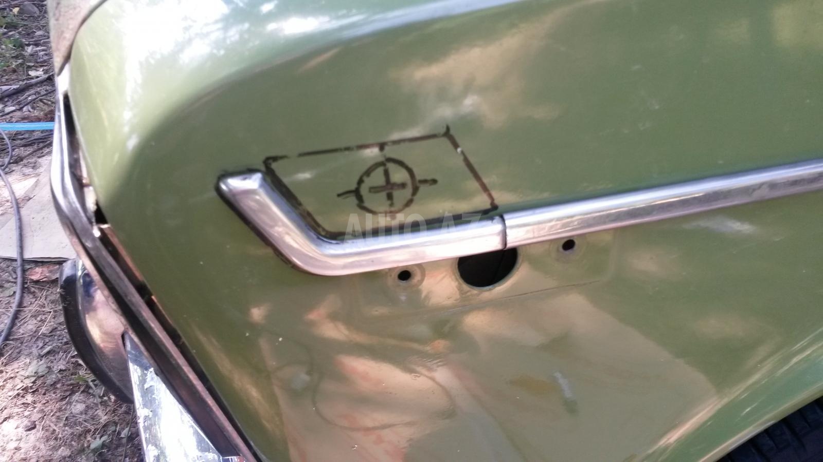

бетон Опубликовано: 22 августа 2014 Автор Опубликовано: 22 августа 2014 (изменено) установка подфарников ваз 2103 на крыло ваз 2106 отрезав 90,5 см отканта багажника с одной стороны, закрепляем его кнопками в существующие дырочки крыла. затем размечаем маркером использую как шаблон стекло поворотника и кончик канта Изменено 22 августа 2014 пользователем бетон 3 Цитата

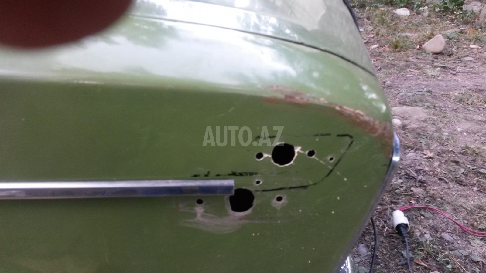

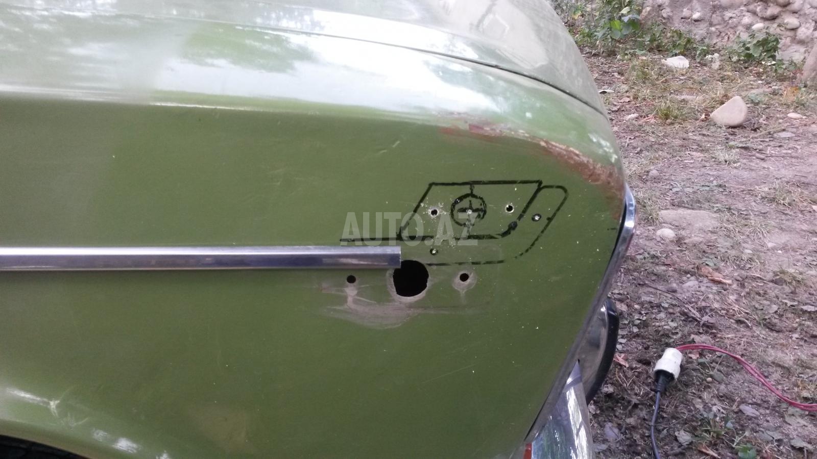

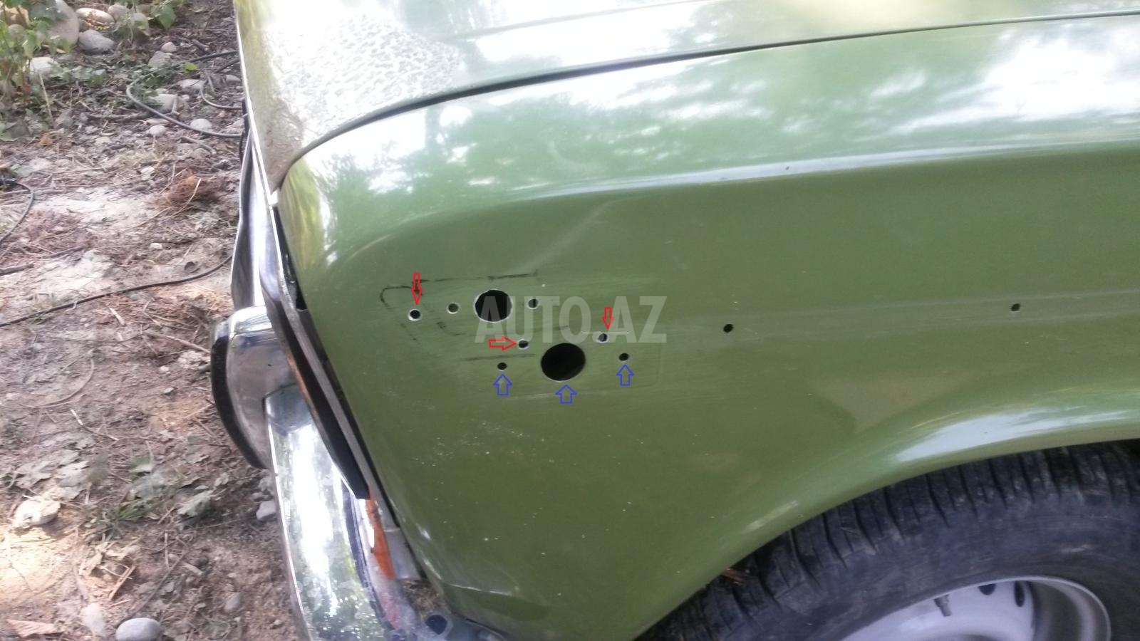

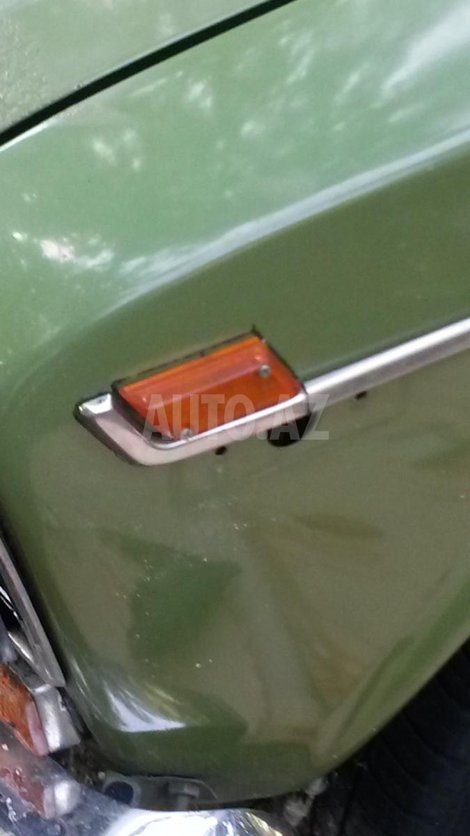

бетон Опубликовано: 22 августа 2014 Автор Опубликовано: 22 августа 2014 (изменено) затем сверлим центральное отверстие под контакт лампы по контуру сверлом 5,5 мм - 5-6 или 7 отверстий , как получится затем дорабатываем напильником. просунув контакт отмечаем места отверстий для болтов крепления, вмерлим их сверлом 4 мм, затем дорабатываем сверлом 5,5 мм, подкоректировав если нужно по ходу центральное большое отверствие нужно еще открыть 3 отверстия диаметром 5,5 мм для кнопок канта (красного цвета стрелки), старые отверстия (синего цвета стрелки) нужно заварить получается вроде так кстати гайка для крепления поворотника М4 под ключ 7 вконце нужно загрунтовать все новые отверстия Изменено 22 августа 2014 пользователем бетон 2 Цитата

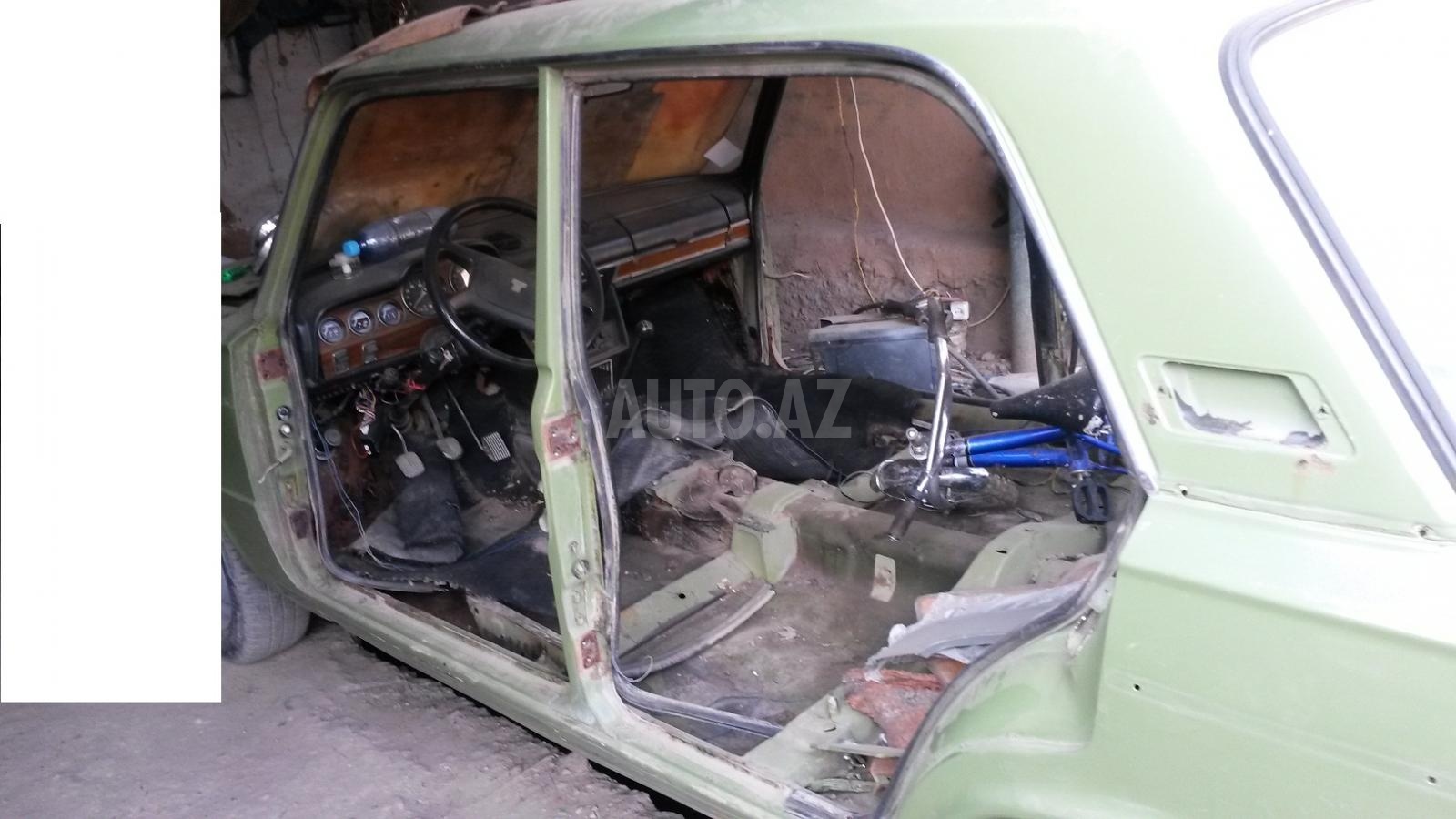

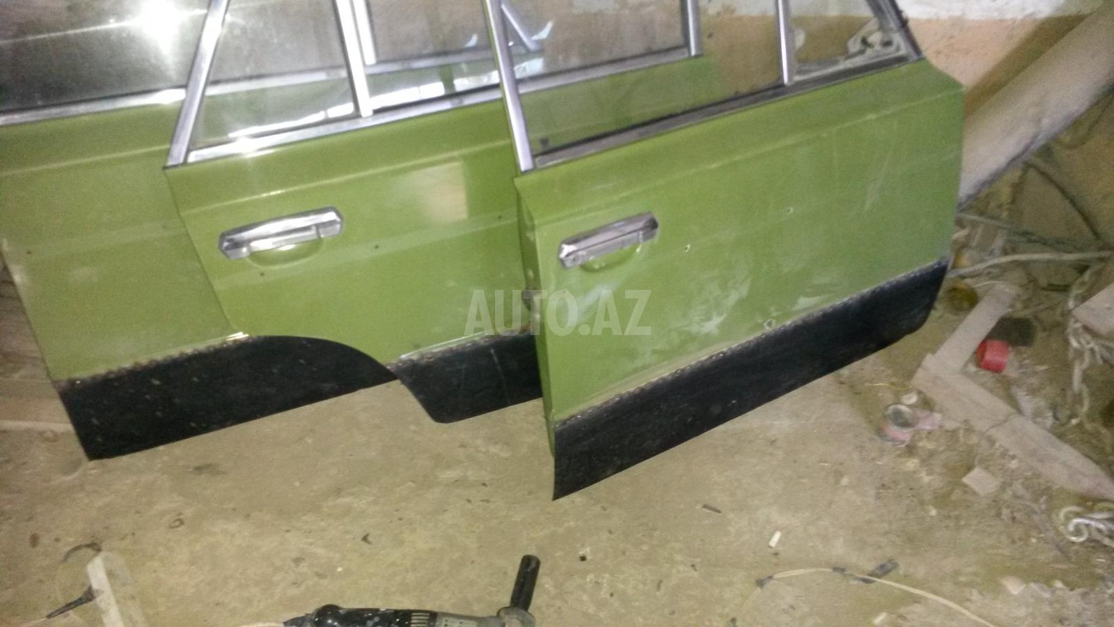

бетон Опубликовано: 22 августа 2014 Автор Опубликовано: 22 августа 2014 (изменено) на 8 км базар видел продаются, форум в ближайшие годы фотки увидеть ? ато только готовая машина не очень так удевлят будет ) вот несколько фоток машина у жестянщика сняли двери - заменили нижнюю часть обшивки загрунтовали, пока все пс. я уже вернулся в город Изменено 22 августа 2014 пользователем бетон 2 Цитата
