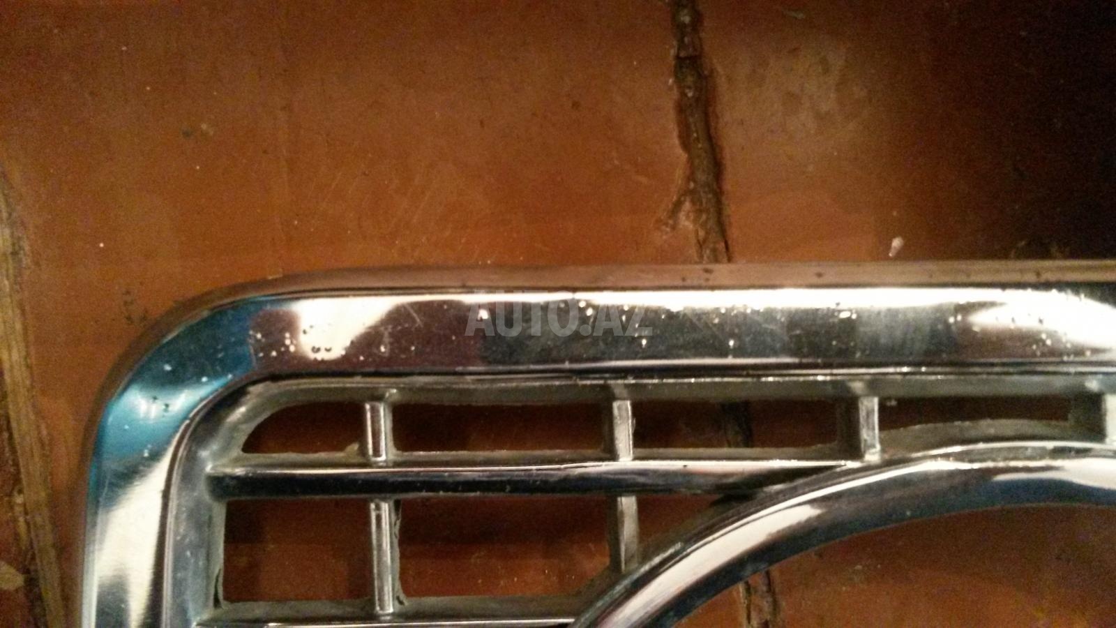

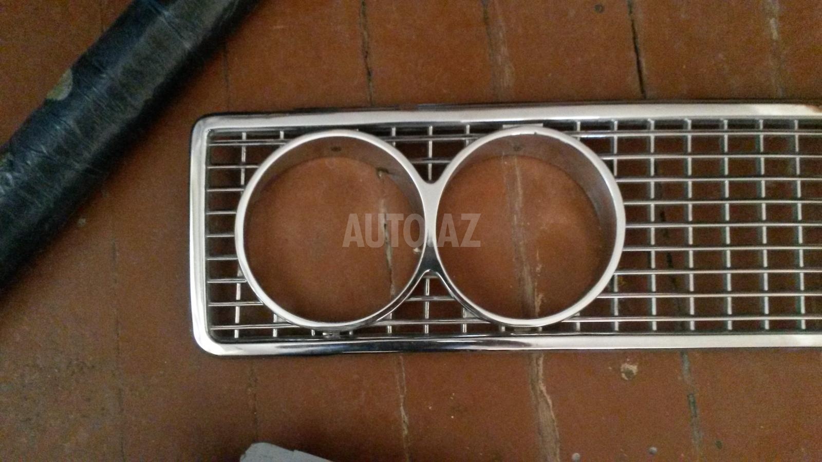

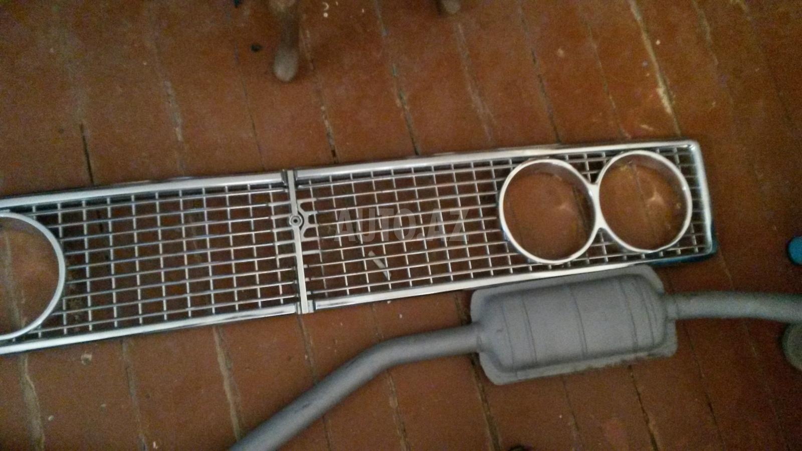

вот фото облицовки
состояние среднее есть глубокие царапины
на одной странные точки возможно даже коррозия или чемто покрыли
но лучше не видел на базаре
у других трещины

Пупырышки, к сожалению, ни чем не убрать. Хромировать не вариант, т.к. дорого очень выйдет.
Временно пока пойдёт и она, косяки незаметны будут. Поздравляю с началом! :)

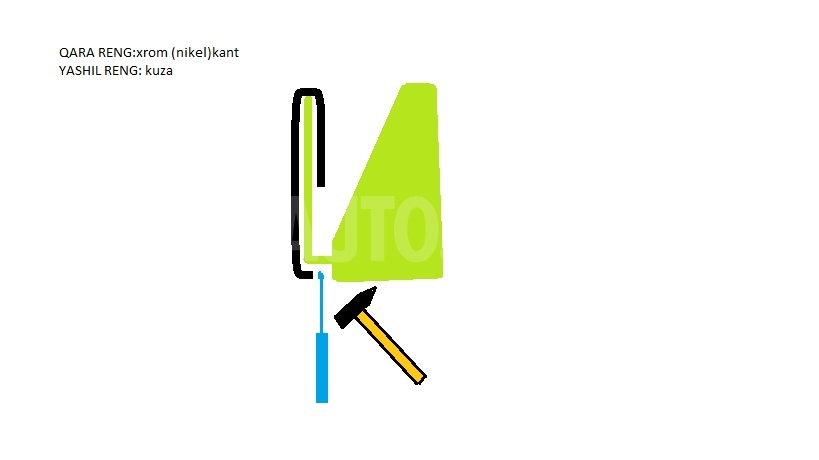

нужен совет
как снять кант никелевый крышы и потом установить обратно не повредив и не оставив вмятин от плоскогубцев

 Demeli bele maximum boyuk duz otverka goturursenpost-13754-0-20338500-1406181655_thumb.j , birdenede yungul cekicpost-13754-0-67005300-1406181665_thumb.j , otverkanin agzini  nikelin iceri terefine soykeyirsen nikele paralel ehmalca otverkanin ortasina vurursan cixir post-13754-0-67964700-1406182659_thumb.j
