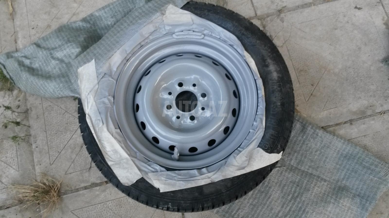

бетон Опубликовано: 28 июня 2014 Автор Опубликовано: 28 июня 2014 Таким темпом ты её и сам соберешь, из того, что под рукой )))Хромирование - дорогой процесс. Облицовка стоит не тысячи и не несколько сотен, чтобы заморачиваться со всем этим. Проще купить б/у, но в хорошем состоянии, если финансы не позволяют совсем новую, которую и найти то не простовопрос где купить?Целой пока не встречал на продажеКстати покрасил дискибуду искать запчасти для жестянщика и главное мастерОдни очки нашел в гараже на старой решетке Цитата

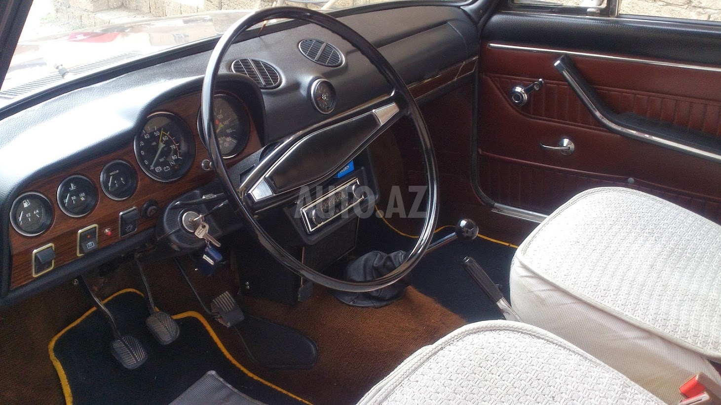

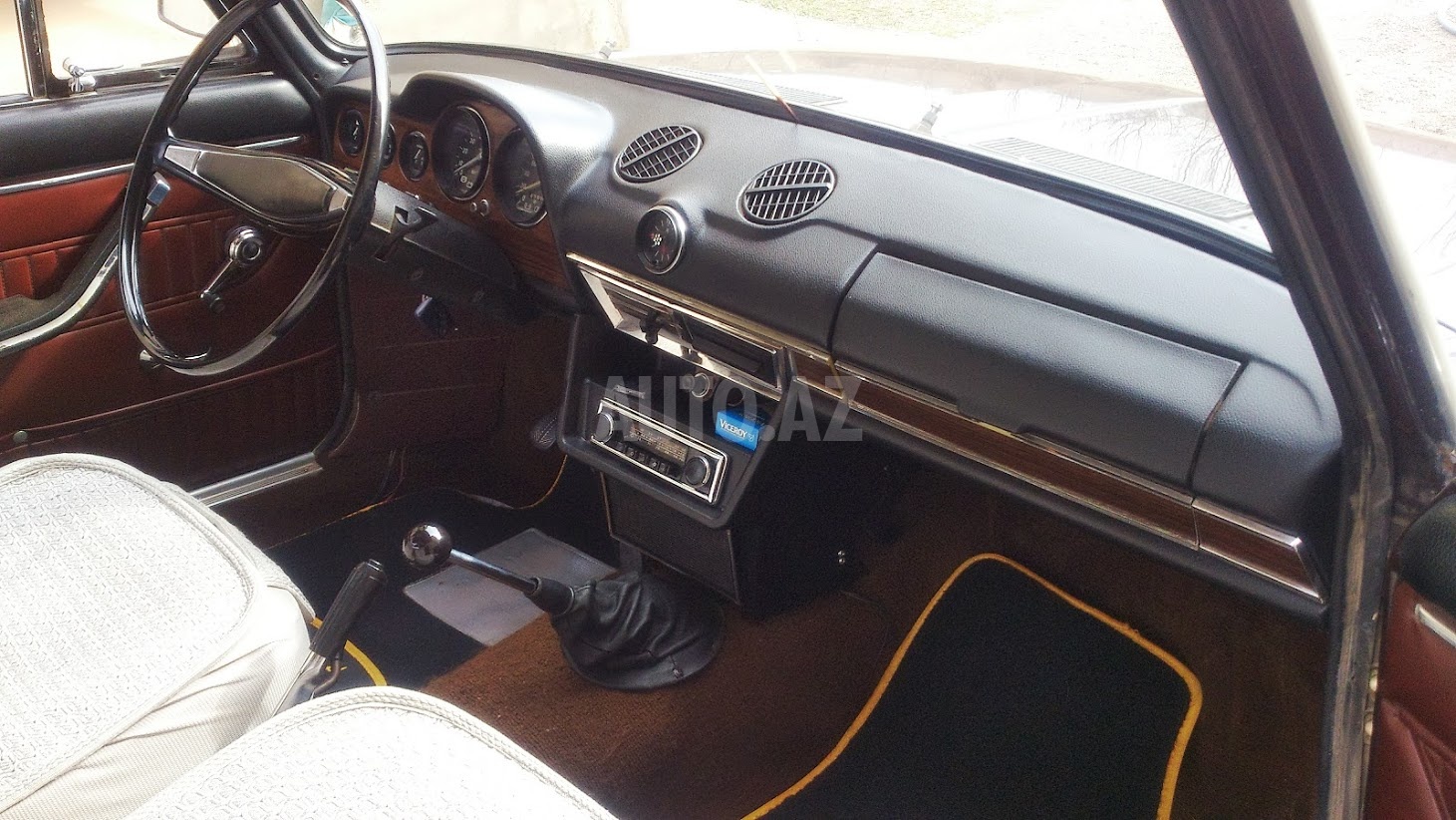

бетон Опубликовано: 28 июня 2014 Автор Опубликовано: 28 июня 2014 Еще вопросщиты что продоют новые вообще как нормальныена моем трещинки пошли всеже хочу поменять Цитата
Farid Опубликовано: 28 июня 2014 Опубликовано: 28 июня 2014 Учитывая то, что автомобиль снят с продажи уже как 30 лет, надеяться на чудо, что найдутся новые, или хорошие, запчасти в продаже, не стоит. Надо искать. Искать долго, упорно.Шестерочные щиты далеко не троечные, там сейчас и часы какие-то другие стали.. Вариант: или поставить шестерочное, но старое, или искать, всё же, троечное торпедо.А вообще, всё это есть в продаже на просторах рунета. Правда, щит хороший найти сложно, сам ищу, а решеток достаточно. Цитата
бетон Опубликовано: 29 июня 2014 Автор Опубликовано: 29 июня 2014 Учитывая то, что автомобиль снят с продажи уже как 30 лет, надеяться на чудо, что найдутся новые, или хорошие, запчасти в продаже, не стоит. Надо искать. Искать долго, упорно.Шестерочные щиты далеко не троечные, там сейчас и часы какие-то другие стали.. Вариант: или поставить шестерочное, но старое, или искать, всё же, троечное торпедо.А вообще, всё это есть в продаже на просторах рунета. Правда, щит хороший найти сложно, сам ищу, а решеток достаточно.тогда вариант обтянуть?Щит сам целый только две трещины см 4-5Высох материал от солнцаа чем кроме часов отличается щит 06?В россии искать гиблое дело на это времени нетпо большому делу для меня не принципиально точною коп ю восстановит а обтянуть чем можно?На счет решетокпочем обходятся и как купить что бы не кинули? Цитата
Farid Опубликовано: 29 июня 2014 Опубликовано: 29 июня 2014 Если нет разницы, какое торпедо устанавливать, можно и от 2106. Кроме часов, отличается качеством материала.Насчет решеток, цены разные. Если нет времени, то и заморачиваться не стоит, лучше тут поискать, на базаре походить, оставить свой номер телефона продавцам, взять номера у них, .. ну, и на форуме иногда пробегает.. Цитата
бетон Опубликовано: 29 июня 2014 Автор Опубликовано: 29 июня 2014 Если нет разницы, какое торпедо устанавливать, можно и от 2106. Кроме часов, отличается качеством материала.Насчет решеток, цены разные. Если нет времени, то и заморачиваться не стоит, лучше тут поискать, на базаре походить, оставить свой номер телефона продавцам, взять номера у них, .. ну, и на форуме иногда пробегает..на базаре былвсе с поломками трещинами сколами и тпА что за часы на последних 2106я других не виделна какую цену расчитывать за облицовкия на базаре месяца два видел 03 в районе мужик капусту продавал не решился подойти спроситьна первый взляд у него целая былаА оптянуть нормально смогут щит?что бы не на два дня и посем это сядетвообще если ктонибудь по опытней прикинул почем мне обойдется вырхний спиаот запчастей Цитата

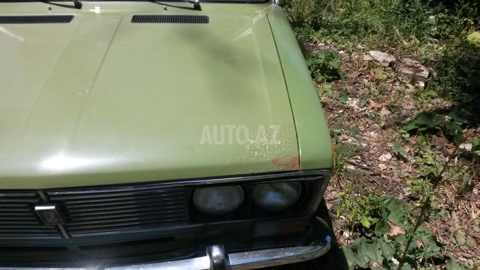

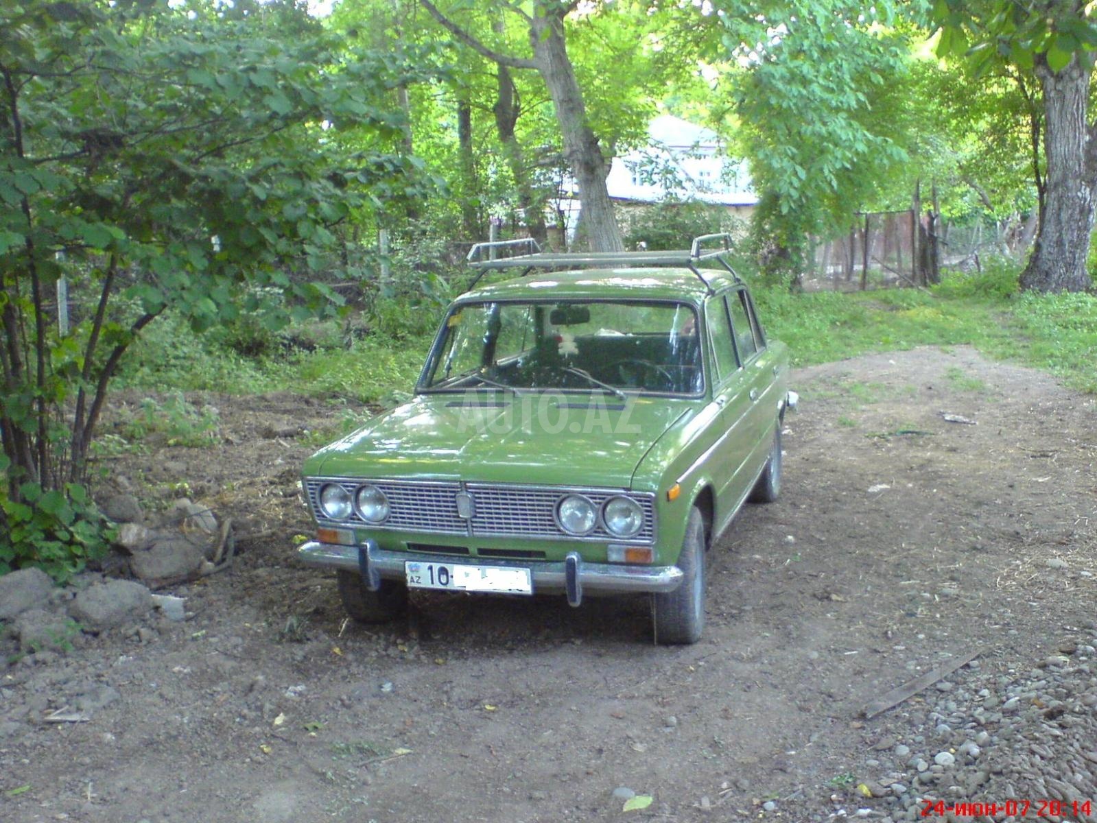

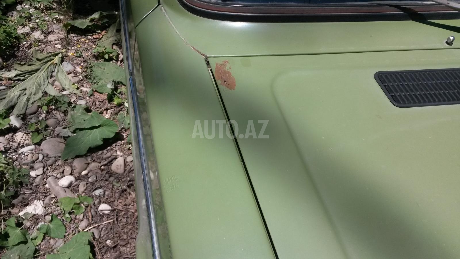

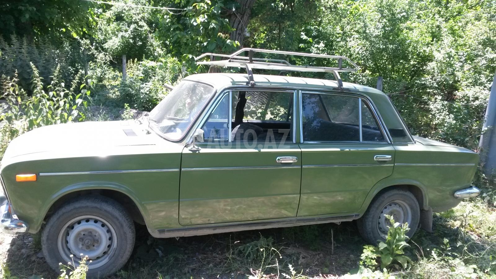

бетон Опубликовано: 29 июня 2014 Автор Опубликовано: 29 июня 2014 (изменено) вот пара фоток общего вида и мест ржавчины покраска дисков Изменено 29 июня 2014 пользователем бетон Цитата
AlekperoFF Опубликовано: 29 июня 2014 Опубликовано: 29 июня 2014 Ставь новое торпедо от шестёрки (только не забудь поменять вставки на мебельную) 2 Цитата
бетон Опубликовано: 29 июня 2014 Автор Опубликовано: 29 июня 2014 щит 2106 вроде такой де как и на 2103судя по картинкам в нетея так и не понял чем отличаются Ставь новое торпедо от шестёрки (только не забудь поменять вставки на мебельную)я хочу менять только сам щит без панели и бардачкаправда мебельная ставка одна отклеиласьно думаю туда что то можно сообразить Цитата
MagerramoFF Опубликовано: 29 июня 2014 Опубликовано: 29 июня 2014 Много отличий. Шагрен на них другой, самый большой минус она короче чем троечный шит. Цитата
