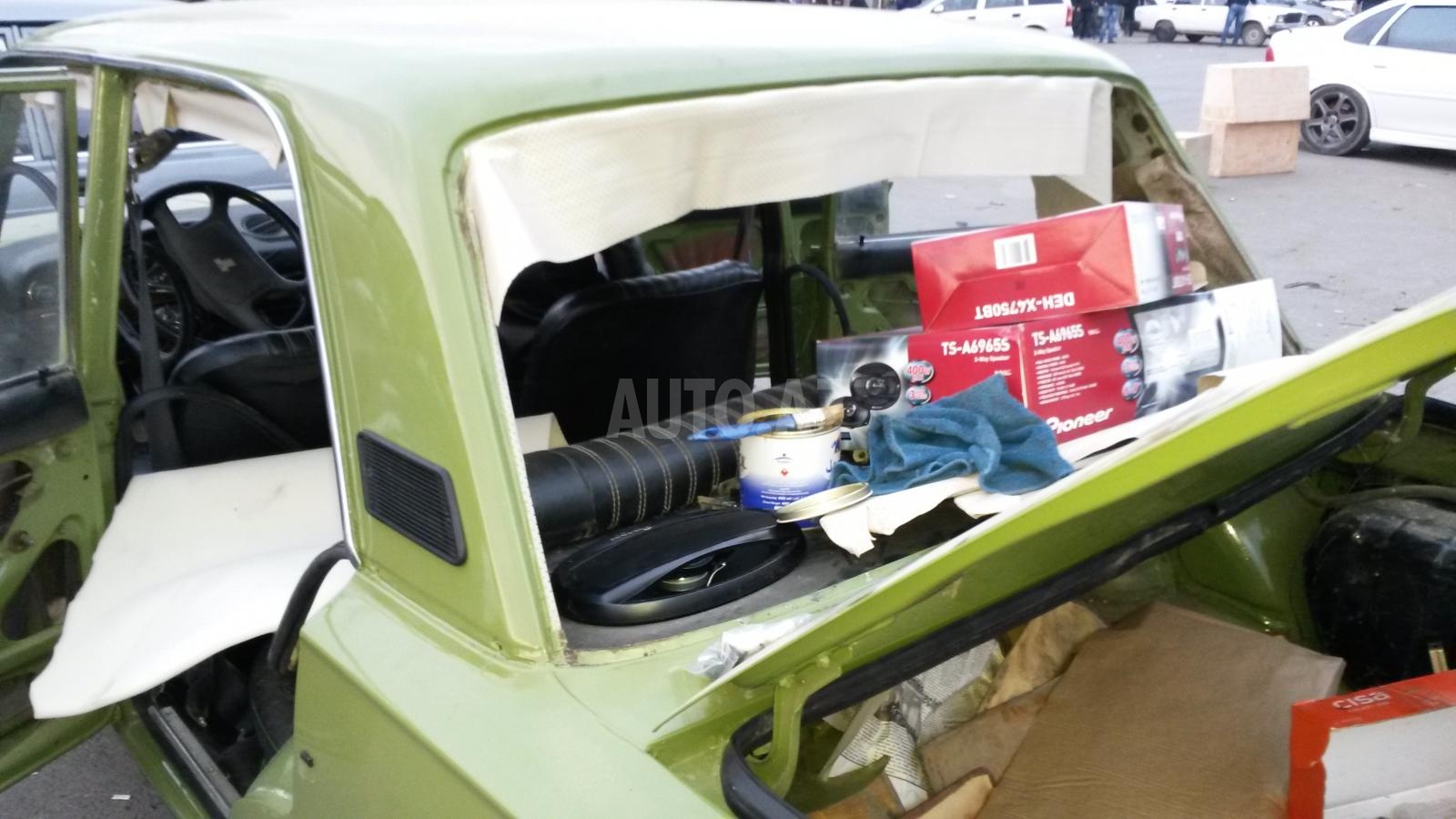

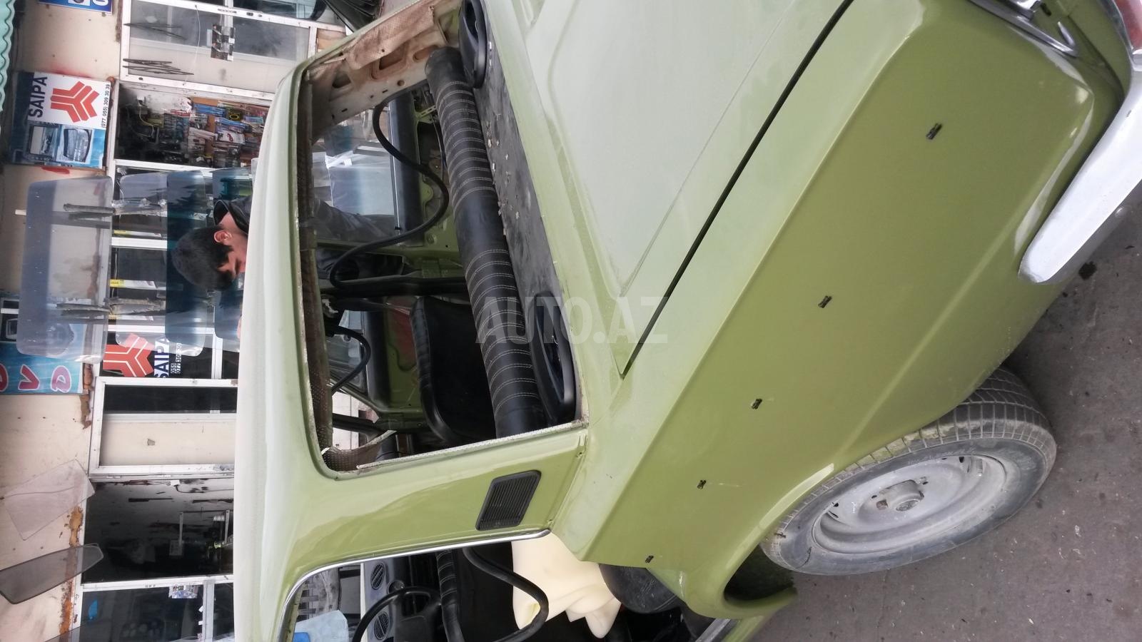

Сегодня хорошо поработали над машиной
Больше часа провозился с электрикой - неправильно были клеммы соединены
Поменял линолиум ( но честно говоря не понравилось) 40ман
Старый был цельным хорошо отшитым
Сейчас халтурят нормально не шьют

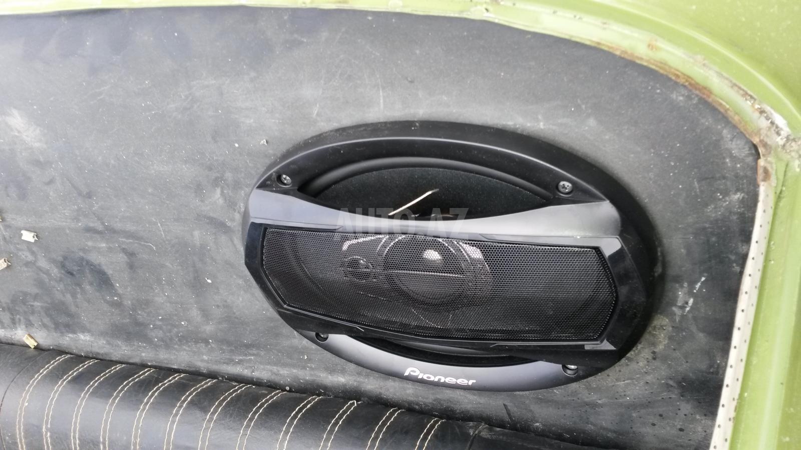

Установил магнитолу 113+ 15 ман

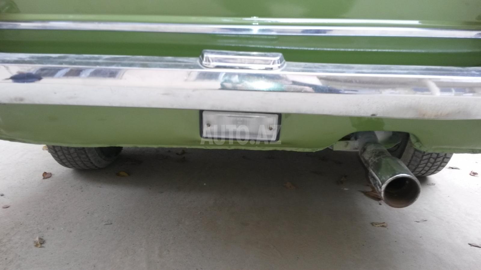

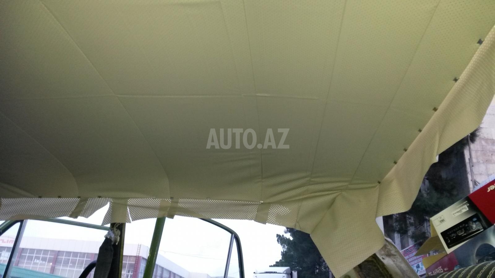

Поменял тент крыши правда гаранлыга дющюб когда задний парпресс одевали чуть чуть гарыш получилось 17 ман + 30ман
И поменял парпресс- поставил новый белый БОР 40 ман

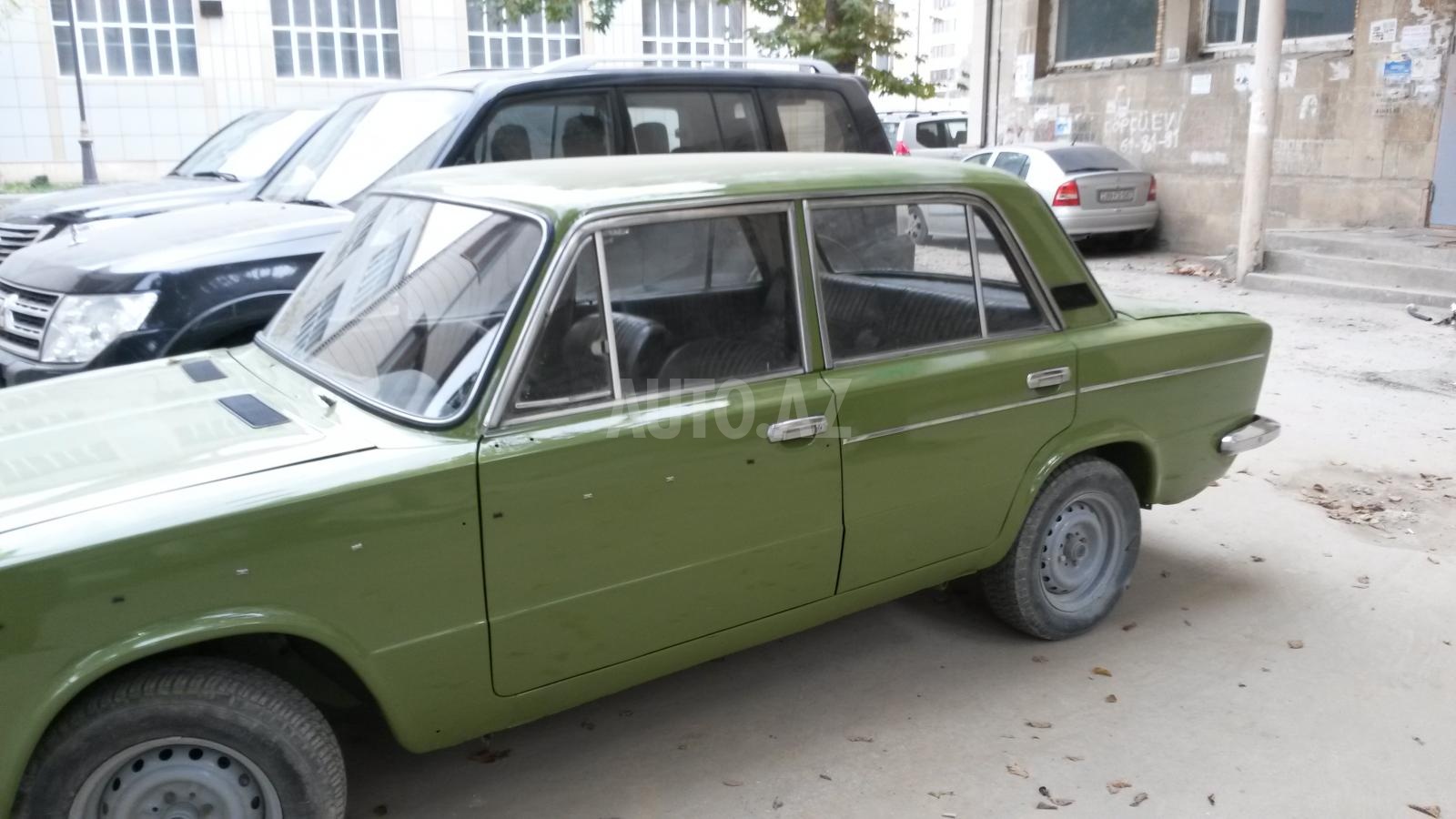

Сегодня начал одевать молдинги и др мелочи

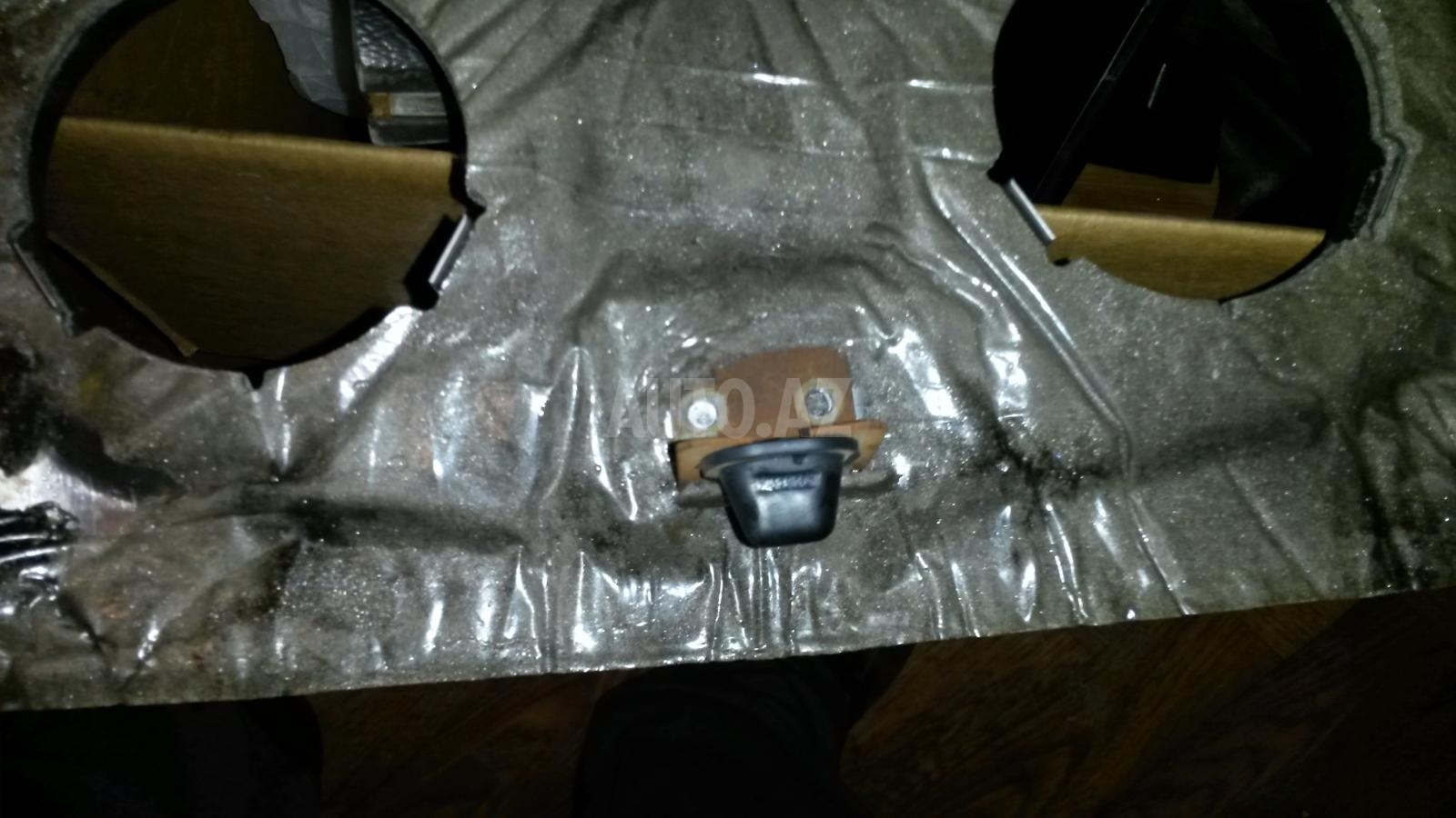

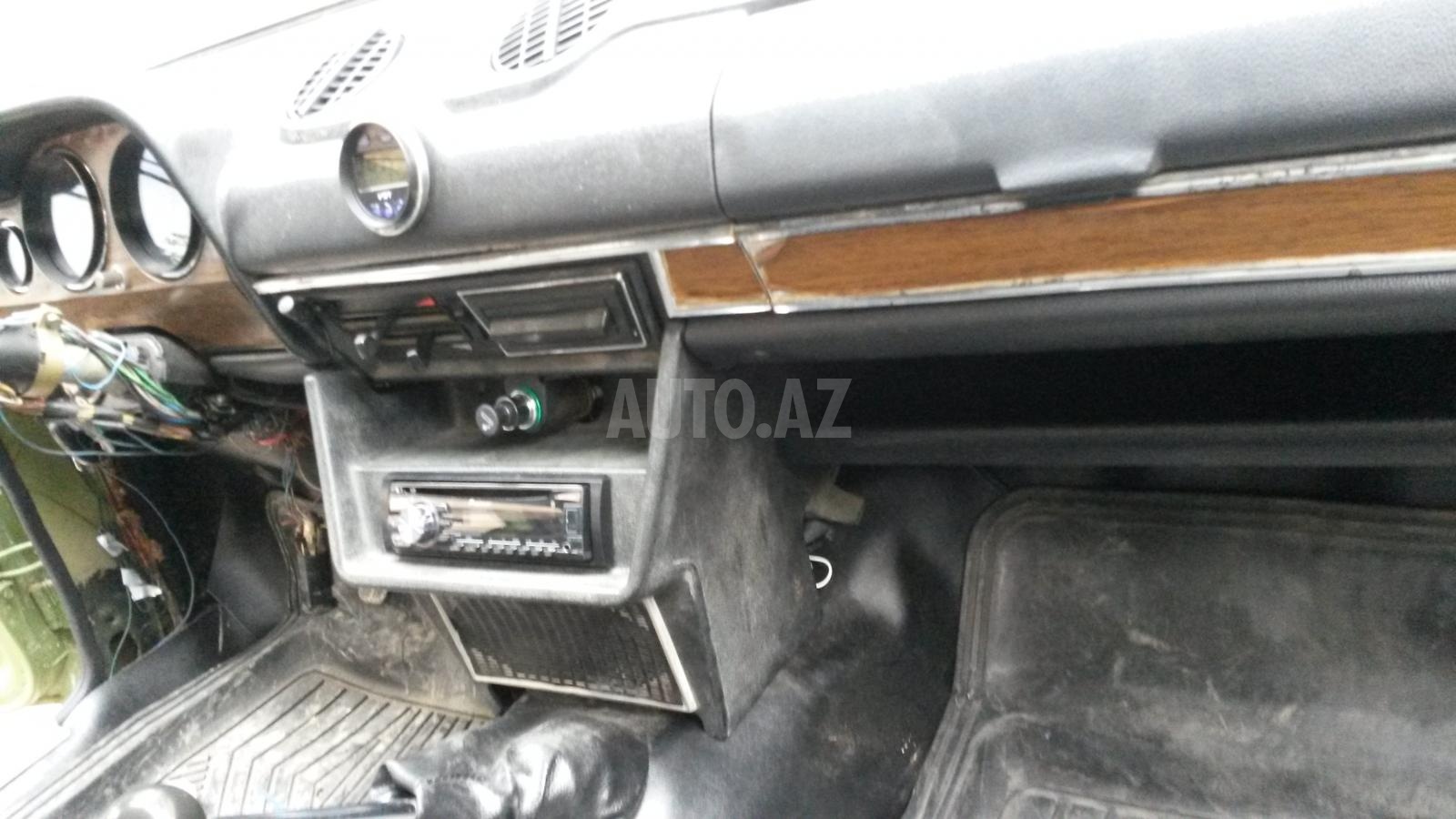

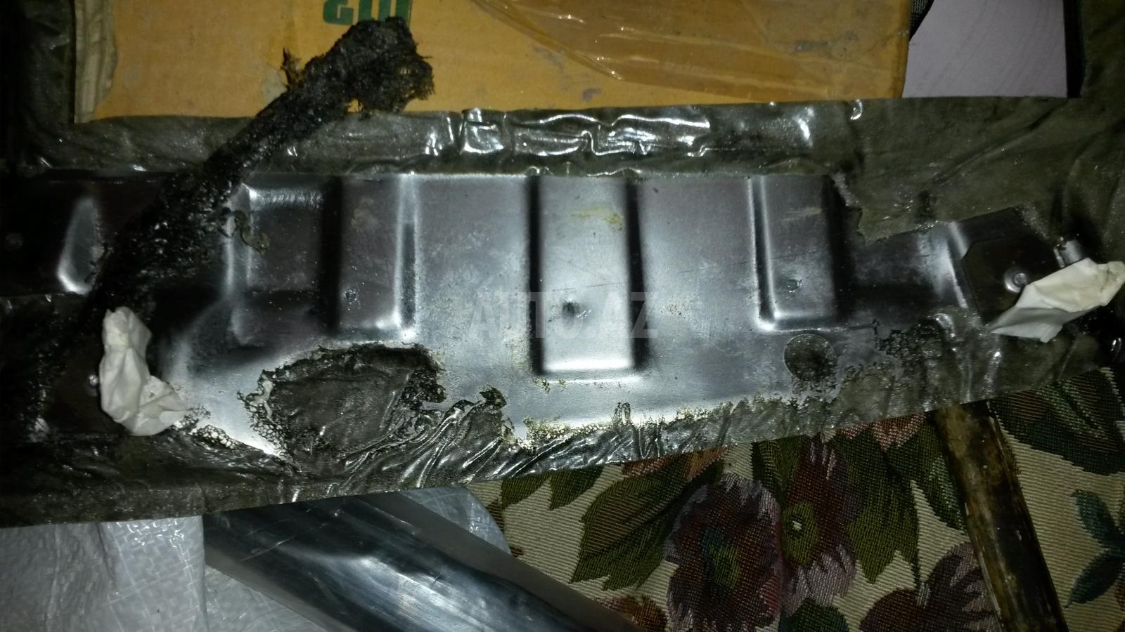

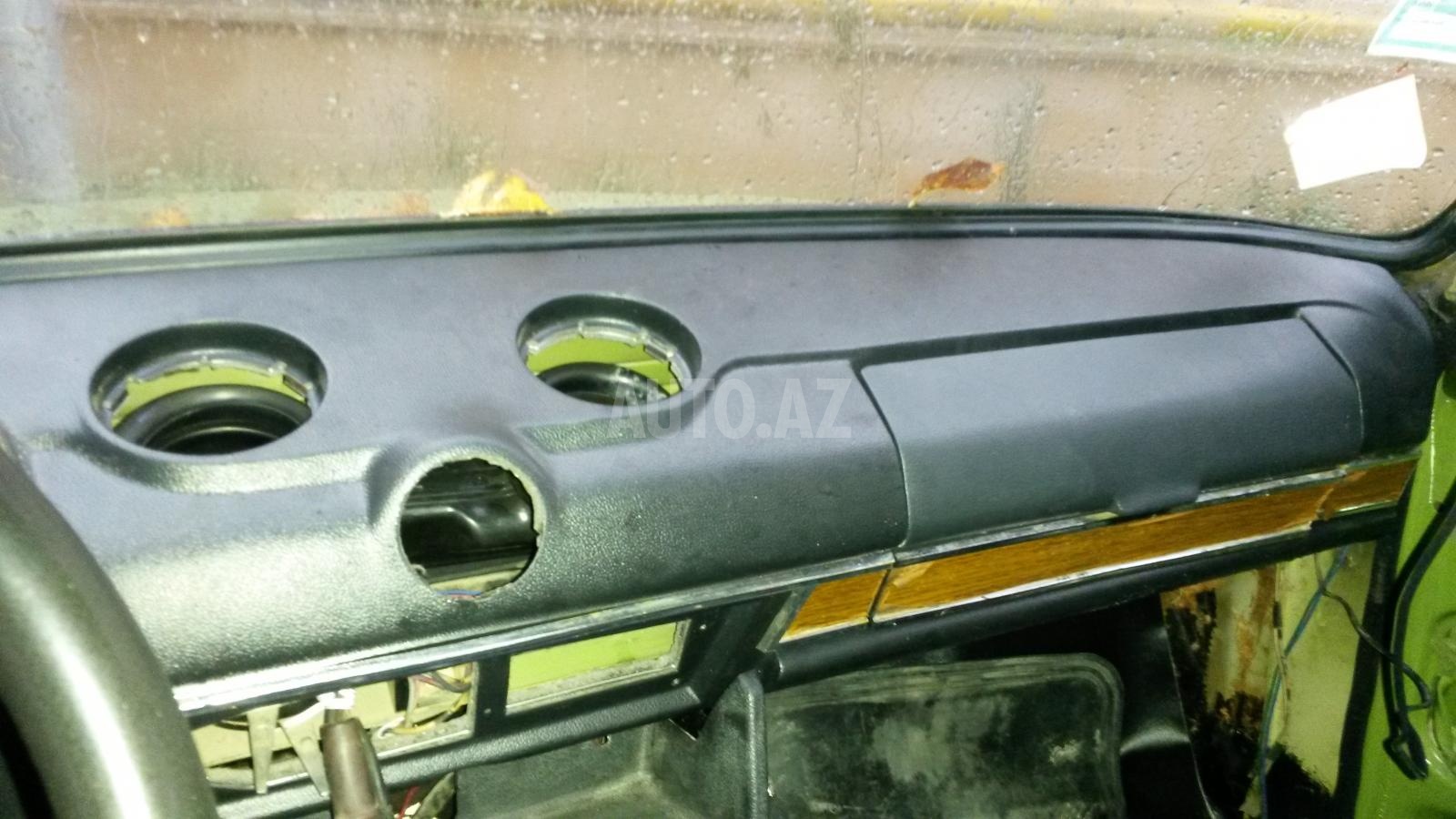

Сегодня начал менять щит ваз 2103 на щит ваз 2106
морока еще та
сам щит снять легко и одеть не трудно
но новые щиты все же гийдирмя
на них нет некоторых деталей крепежа - кнопки освещения бардачке, обшивки
И дырок для петли бардачке
А также направляющего в центре
Пришлось сверлить и сняв со старого щита крепить саморезами обрезав их до 1 см длиной
Заняло пол дня. Так как сверлить нужно очень аккуратно без усилия Тк. металл тонкий сверло пройдет на сквозь и испортит щит
Для этого на малых оборотах дрель держа под углом сверлить нужно диаметр отверстистия чуть меньше диаметра самореза.
Накладки все заменил на старые,
под мебель элементы потом заменю

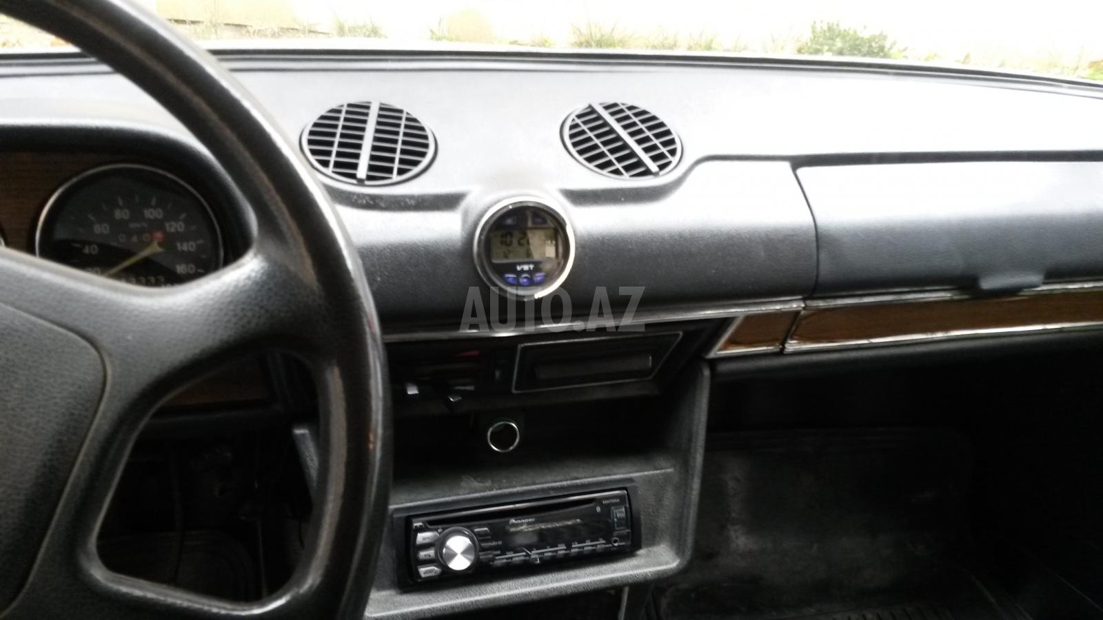

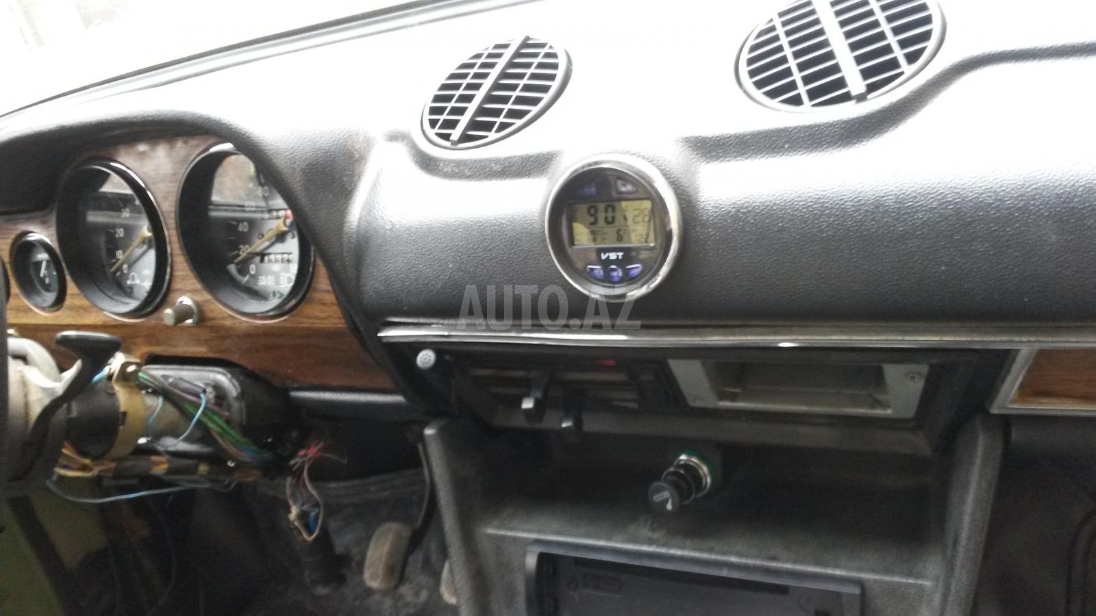

купил всеже эти часы
Они китайские
Сегодня установил практически
Единственно незнаю куда вывести датчик наружной температуры
Думаю опустить внутрь подножки
Но боюсь там прикрепить не смогу - будет болтаться
Опять остался вопрос аварийки

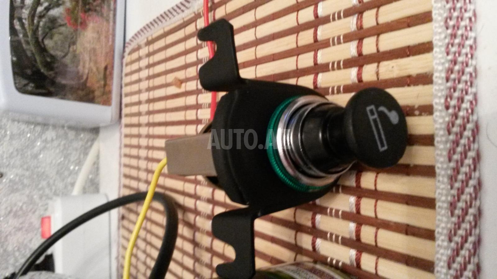

Купил новый прикуриватель
старый проржавел решил поменят
цена вопроса 3 ман

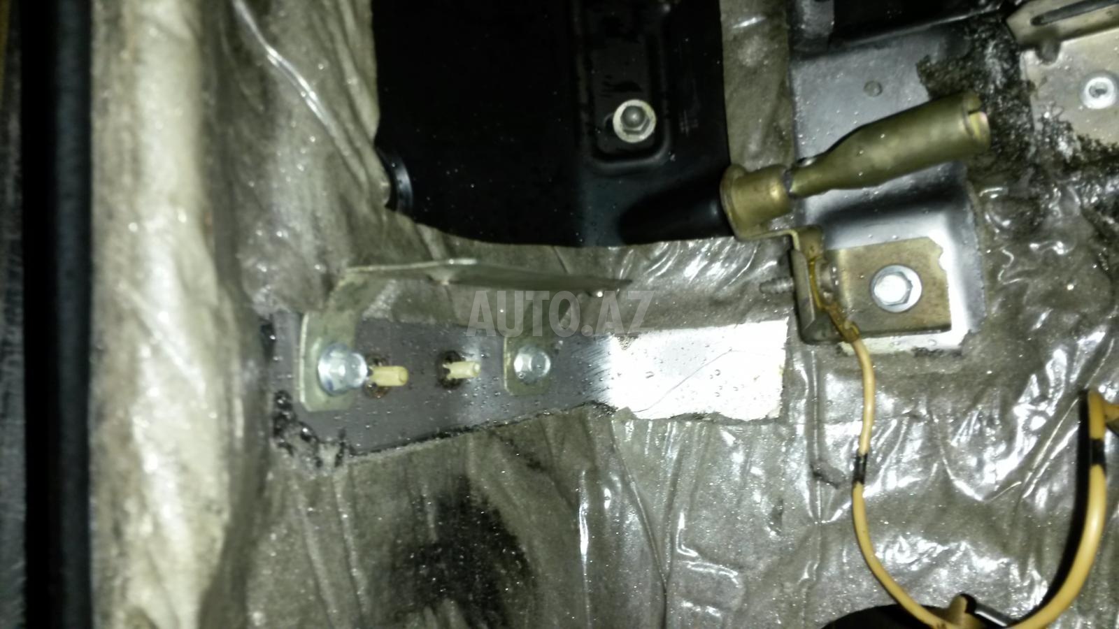

Кронштейн только родной покрасил

Закончил с щитом только аварийка осталась
Помучался с прикуривателем
Никак немог закрепить
Поехал к мастерам они прикрепили
Но он потом опять соскочил
Пришлось по новой все снимать
