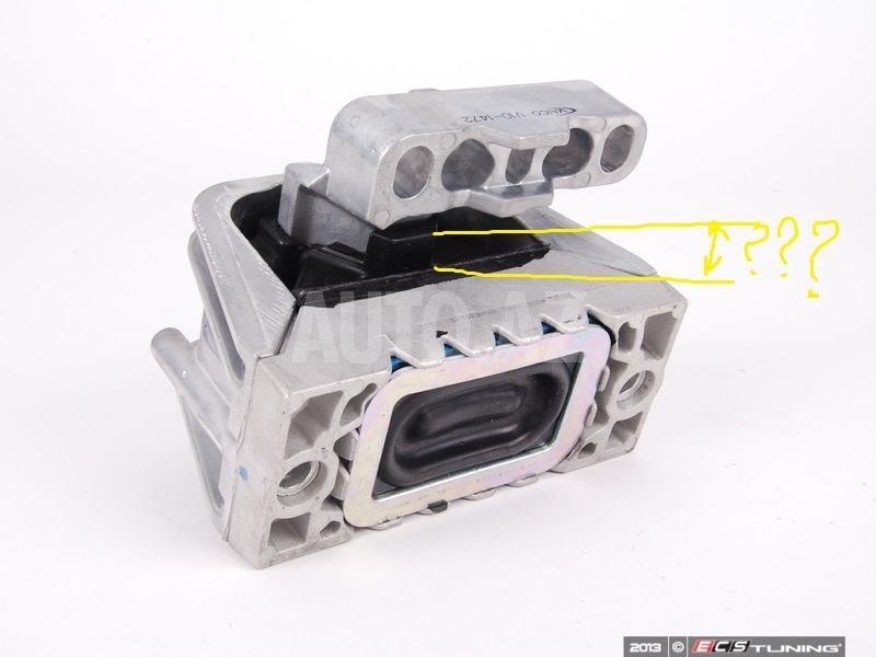

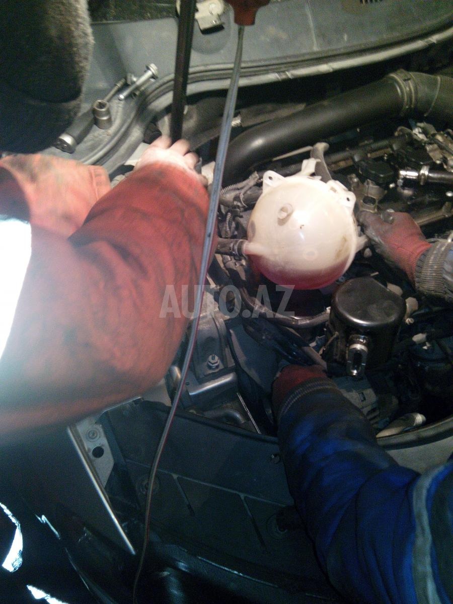

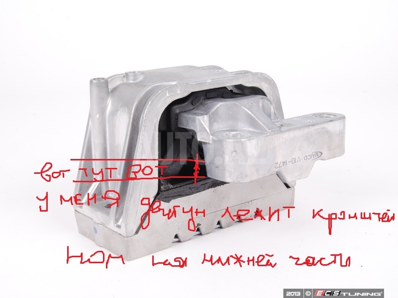

NAZIMUSS Опубликовано: 22 января 2014 Автор Опубликовано: 22 января 2014 (изменено) в субботу поменяли правую подушку двигателя. Она просела и была вибрация при движении. Также при проезде лежачих полицейский нижнее крепление задевало об металлический защитник. Странно, что до этого официалы не нашли при этом никаких проблем в машине. Далее уточнял про данный дефект на российских форумах, однозначного ответа не получил. Все спрашивали потекла ли подушка, а она зараза не текла, все было сухо. Там что-то типа гидроподушки находится внутри опоры. Короче, принял решение заменить. Менял у Гагаша на Бабека. Подушку брал Лемфордер. Сейчас все отлично, мотор встал ровно как и должен, вибрации прошли. Изменено 22 января 2014 пользователем NAZIMUSS 1 Цитата

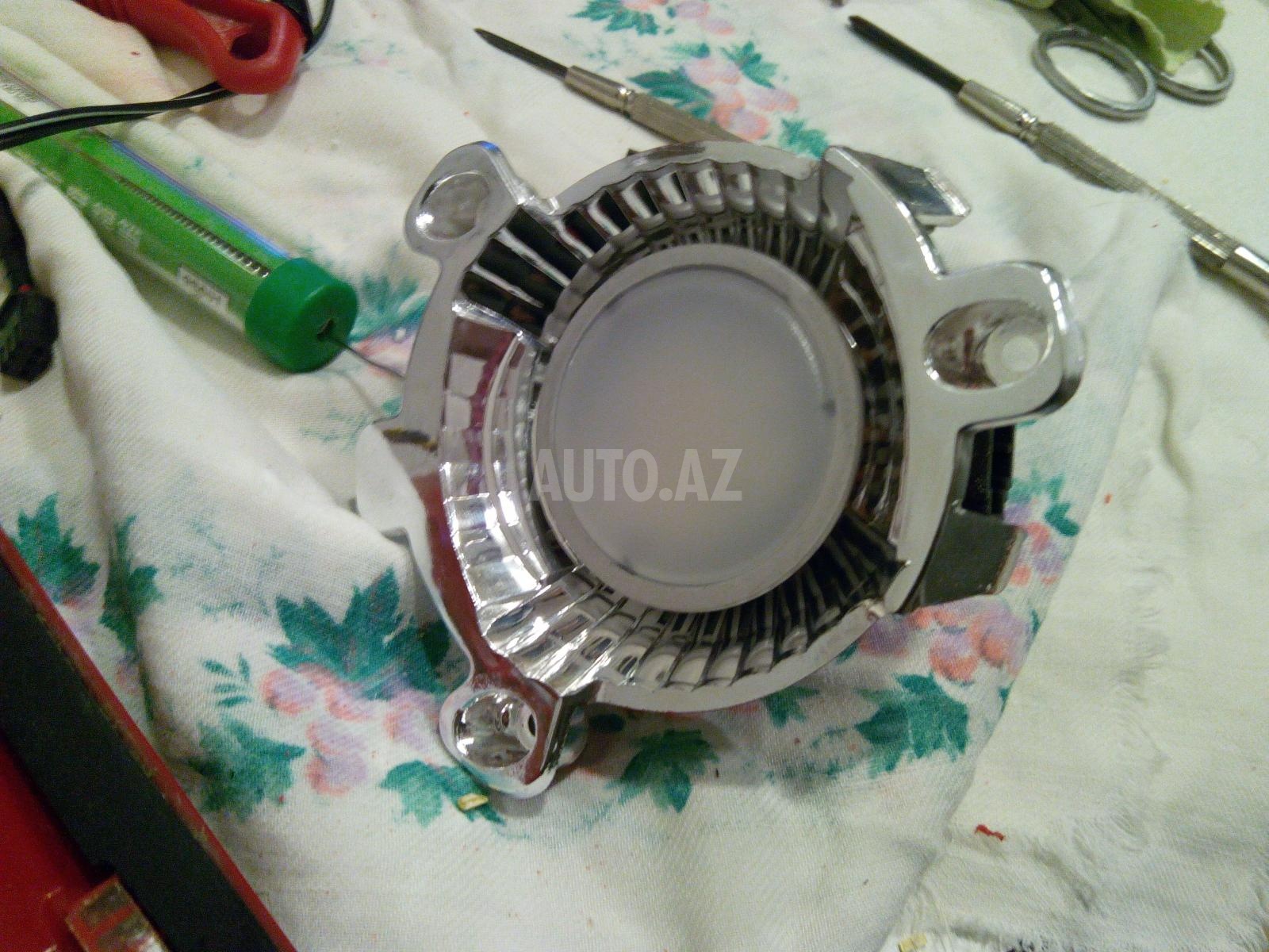

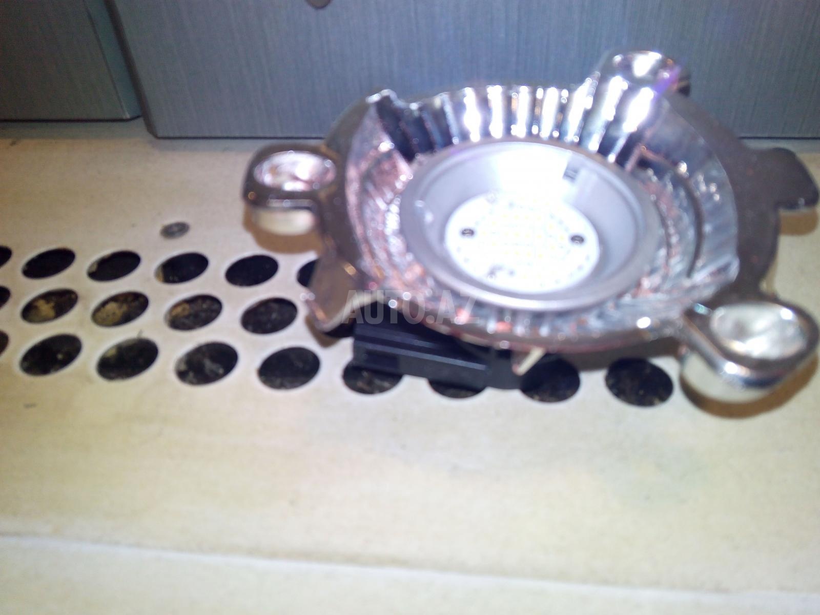

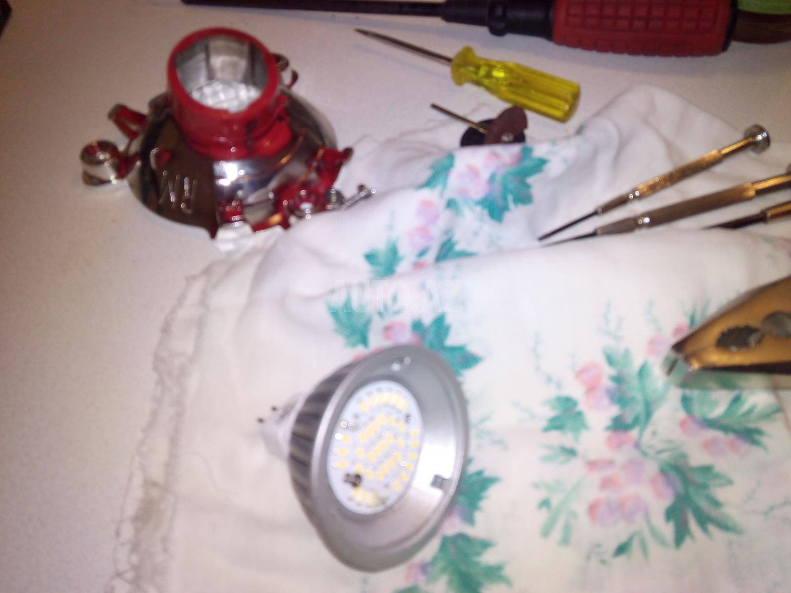

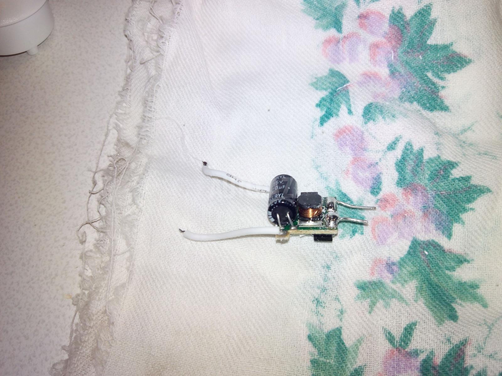

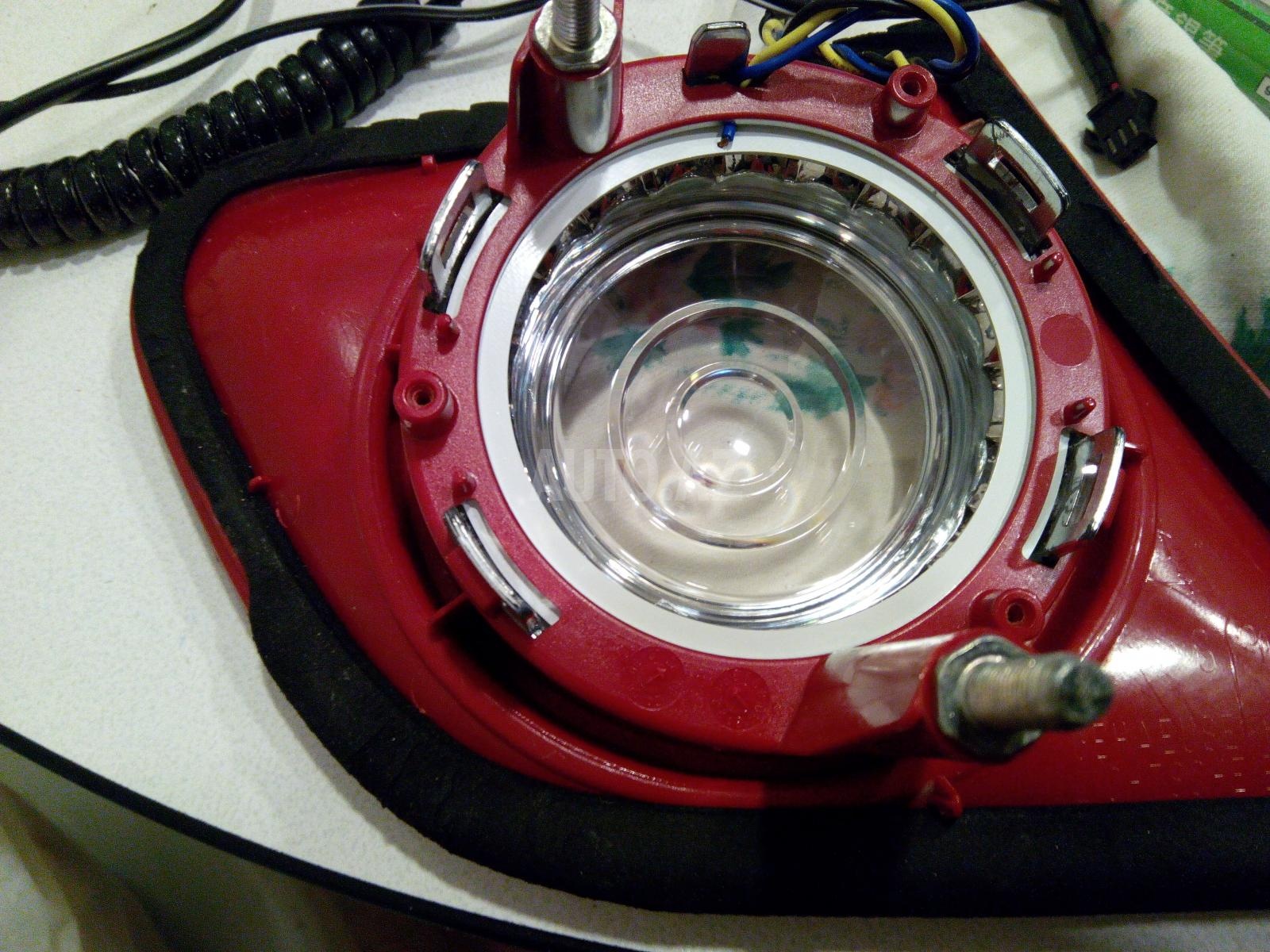

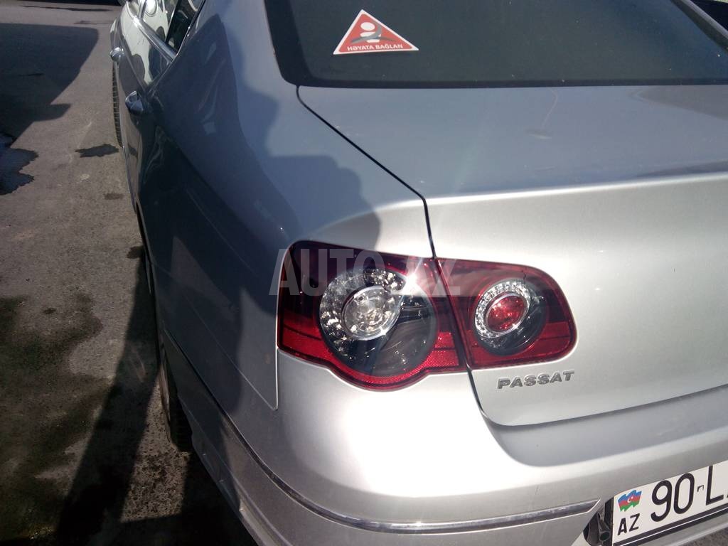

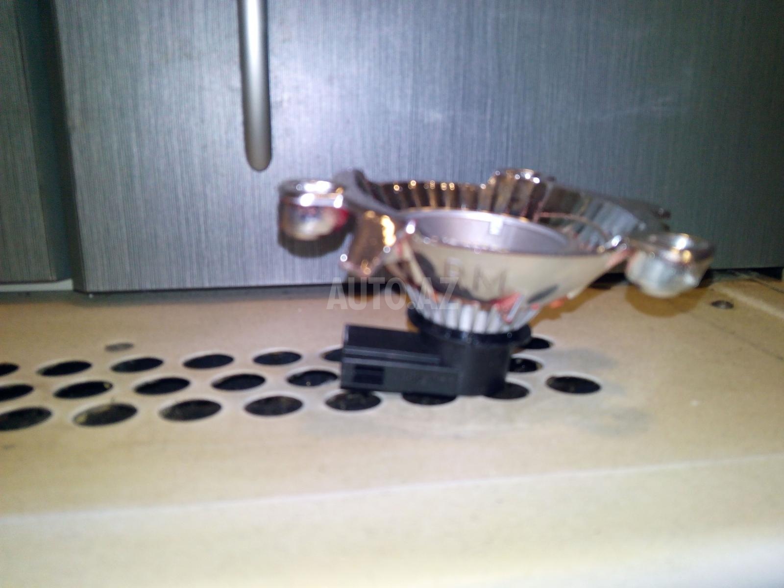

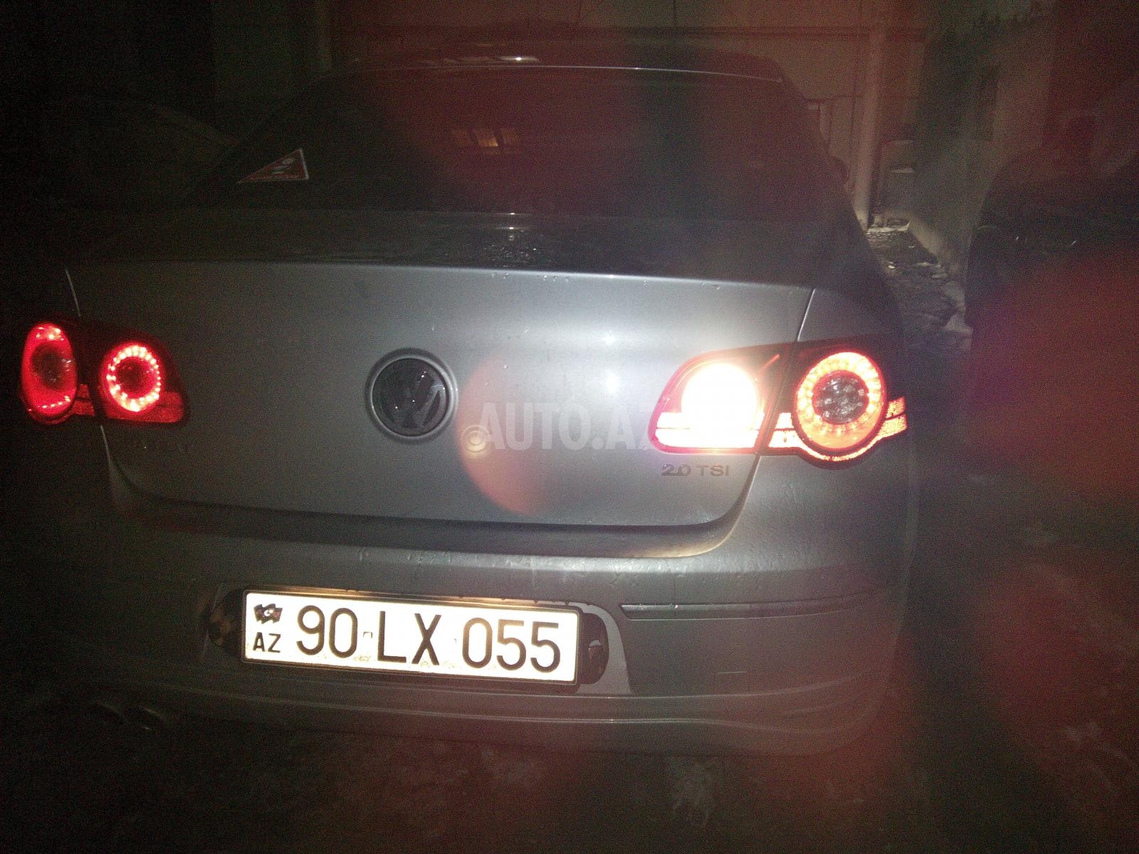

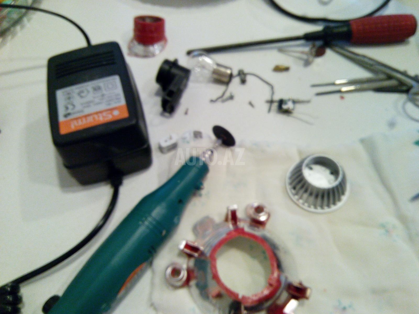

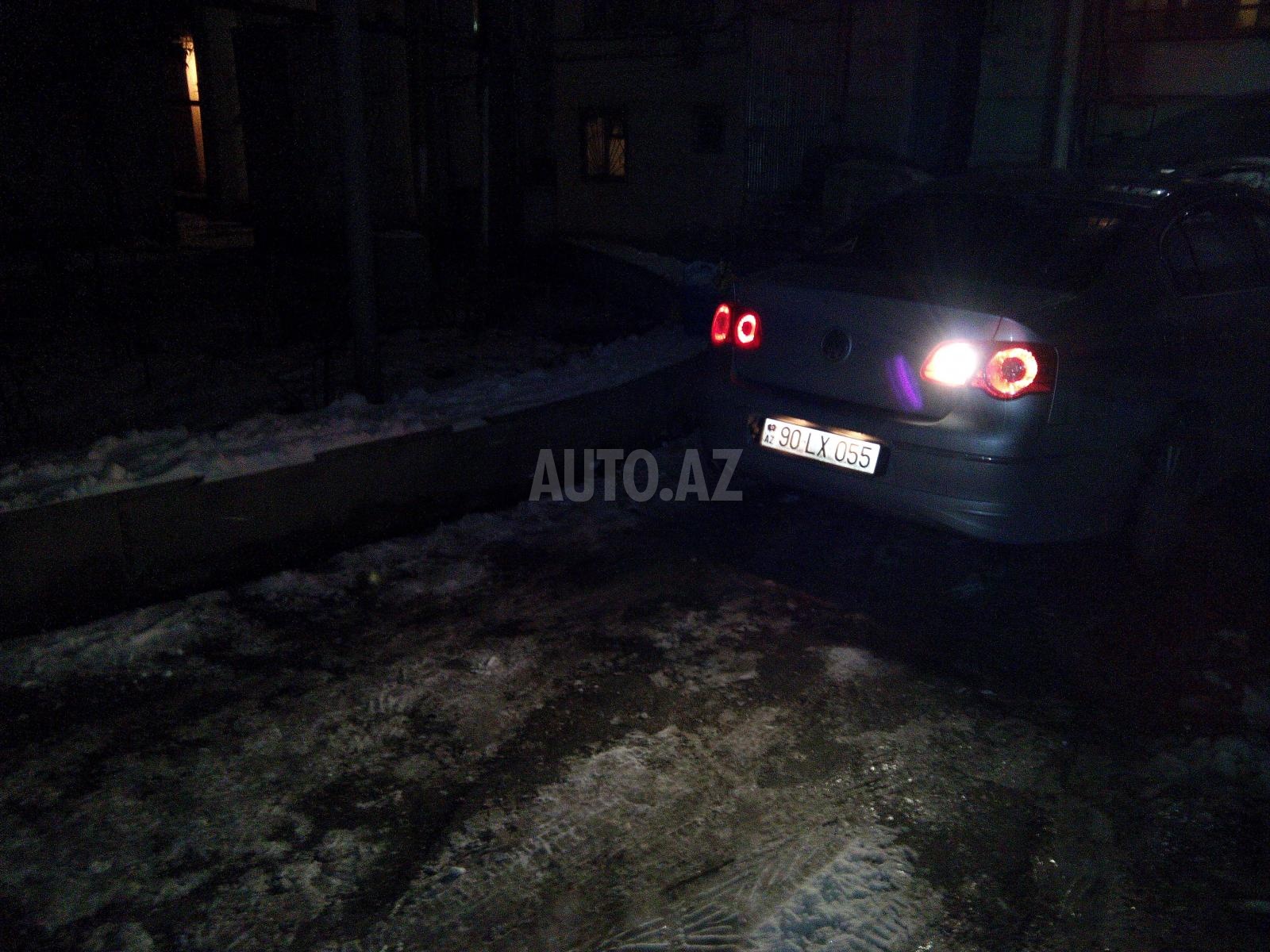

NAZIMUSS Опубликовано: 1 февраля 2014 Автор Опубликовано: 1 февраля 2014 Всем привет! Установил диодную лампу на задний ход. Светит намного приятнее, я даже с одной вижу теперь намного лучше Никаких ошибок и морганий :-) Это не ерунда с Эбай. Это 12-ти вольтовые лампы с платой стабилизации и специальным радиатором, и матовой крышкой. Весь процесс занял 4 часа на все. И сушилось столько же. С Эбая ребята привозили просто лампочки с диодами, ещё менять легко просто сняв родную лампочку и вставив новую. Но учитывая что на наших машинах задний свет плафон под углом стоит, то такие диодные лампы очень некрасиво вблизи выглядят, как будто ёлку нарядили и в фару засунули, да ещё и как полшестого вниз висит Я поставил тоже себе вначале такую, но через 3 дня снял и продал, совсем не понравился этот вариант. P.S.Себе вот сейчас ищу новые задние Hella фары оригинальные затемненные, R-line. 4 Цитата
NAZIMUSS Опубликовано: 1 февраля 2014 Автор Опубликовано: 1 февраля 2014 Ещё фотки процесса. Кого заинтересует установка на Пассат Б6, обрашайтесь 2 Цитата
fatBoy Опубликовано: 1 февраля 2014 Опубликовано: 1 февраля 2014 Сток клиренс с юбкой не вяжется, имхо. За старания 5+) 1 Цитата

NAZIMUSS Опубликовано: 3 февраля 2014 Автор Опубликовано: 3 февраля 2014 Сток клиренс с юбкой не вяжется, имхо. За старания 5+)пока что зима и трогать ничего не буду, иначе буду цеплять везде.У меня кстати машина пришла с пакетом для плохих дорог, то есть изначально уже пружины более длинные стоят.Ближе к лету в планах есть поставить комплект пружины+амморты с регулируемой посадкой. Красава. Очень красиво доделал тачку. РеспектСпасибо! Есть еще в планах кое-что по салону обновить Цитата
