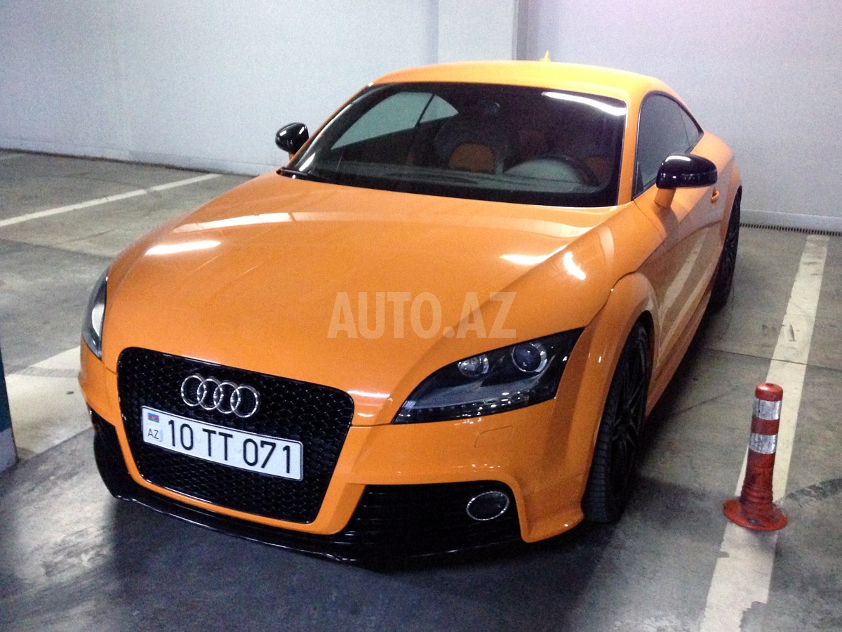

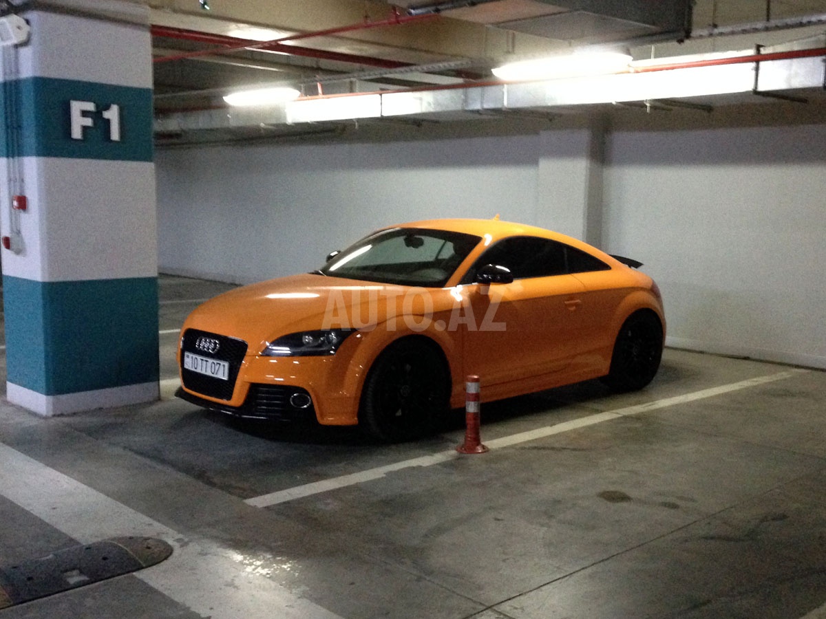

Farid Опубликовано: 4 декабря 2013 Автор Опубликовано: 4 декабря 2013 Был недавно в Топкаре (Эльхан полировал и ещё чего-то делал со своей машиной), сказал, чтоб мне посчитали полировку, нано-зирзибиль, в итоге 1300 манат сказали п.с. на фото машина грязная 10 Цитата
XOSS Опубликовано: 4 декабря 2013 Опубликовано: 4 декабря 2013 IMG_2712.JPG IMG_2713.JPG IMG_2714.JPG Был недавно в Топкаре (Эльхан полировал и ещё чего-то делал со своей машиной), сказал, чтоб мне посчитали полировку, нано-зирзибиль, в итоге 1300 манат сказали п.с. на фото машина грязная Фарид очень дорого, я делал свою киа у Теймура на 20 ом не доезжая до круга к подьему на патамдарт вместе с дисками заплатил 530 манат, полировка, водоотталкивающий эфект, и нано керамическое покрытие 2 Цитата
Farid Опубликовано: 4 декабря 2013 Автор Опубликовано: 4 декабря 2013 Фарид очень дорого, я делал свою киа у Теймура на 20 ом не доезжая до круга к подьему на патамдарт вместе с дисками заплатил 530 манат, полировка, водоотталкивающий эфект, и нано керамическое покрытие Оно того стоило? Цитата
XOSS Опубликовано: 4 декабря 2013 Опубликовано: 4 декабря 2013 Оно того стоило? водооталкивающий эффект отличная вещь, но и если есть ободки на краске то отполировать стоит! Но керамическое покрытие мене чатмады 1 Цитата
AVTOSUREN Опубликовано: 4 декабря 2013 Опубликовано: 4 декабря 2013 (изменено) нахрен нада я считаю, не имея гаража или паркинга.В году 1-2 раза слегда полируешь и всё.город серавно гавно Изменено 4 декабря 2013 пользователем AVTOSUREN 1 Цитата
утюг Опубликовано: 4 декабря 2013 Опубликовано: 4 декабря 2013 По большому счёте-все эти нано шмано эфекты,обычный развод на деньги-людей чья любовь к машине очень велика Какие 1330 манат?они что в кайфе? Каките 530 манат? За что? Это всё фигня полная. Мыть машину через день,и ничего не нужно будет-нормальным мылом,нормальным Мойщиком Не ведитесь да ребят...маркетинг сильный весчь IMG_2712.JPG IMG_2713.JPG IMG_2714.JPG Был недавно в Топкаре (Эльхан полировал и ещё чего-то делал со своей машиной), сказал, чтоб мне посчитали полировку, нано-зирзибиль, в итоге 1300 манат сказали п.с. на фото машина грязная Приехал бы к ним кто нить на сонате Они бы 300-400 манат сказали Видят ТТ,сразу идеи что Пуллу лох гялиб,инди газдыярам 1 Цитата
